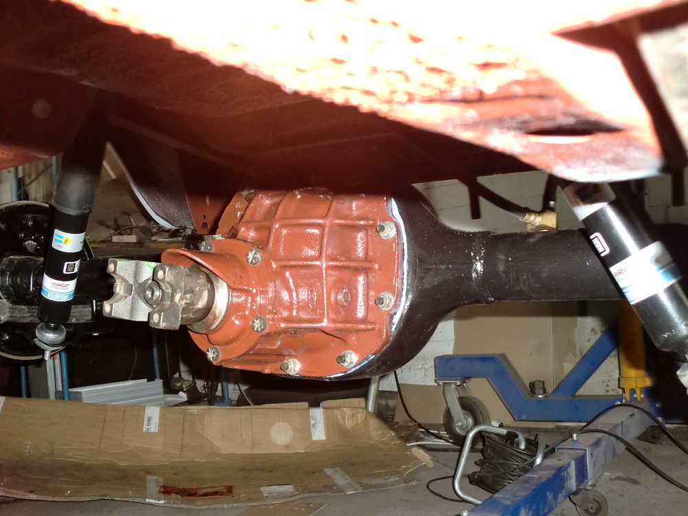

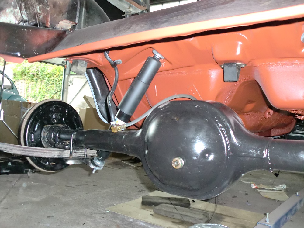

wieder etwas weiter gekommen, habe jetzt die Hinterachse wieder eingebaut, war alleine eine ganz schöne Maloche, dann Steckachsen, neue Simmerringe und Dichtungen, Bremse, Stoßdämpfer usw. eingebaut. Zum Schluss Vorderachse etwas weiter komplettiert. Hatte mir hier im Forum Bärbelbuchsen gekauft, musste aber die Inneren Hülsen noch Nacharbeiten, meine Schäkel der Blattfedern passten nicht dadurch. Habe die Hülsen auf 14mm aufgebohrt und auf die Schäkel gepresst. Hat dann super gepasst.
Hier mal wieder ein paar Bilder, nächste Woche kommt mein Pony wieder auf die eigenen Beine, dann kann ich die Karosse vor dem lackieren nochmal anpassen.
Bis dann
Thomas
Bis dann
Thomas

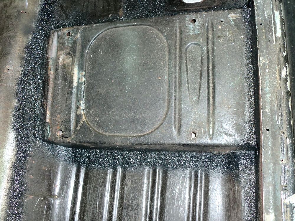

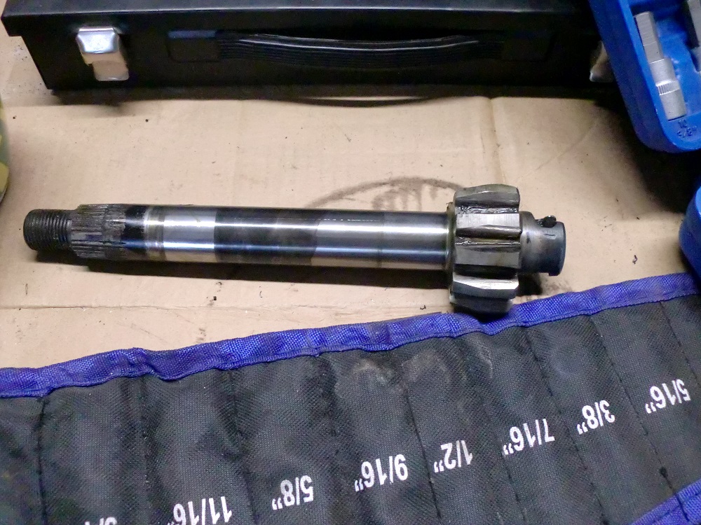

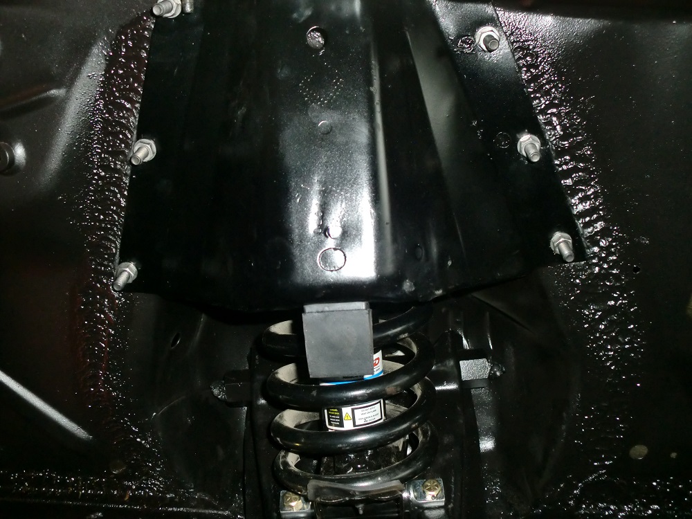

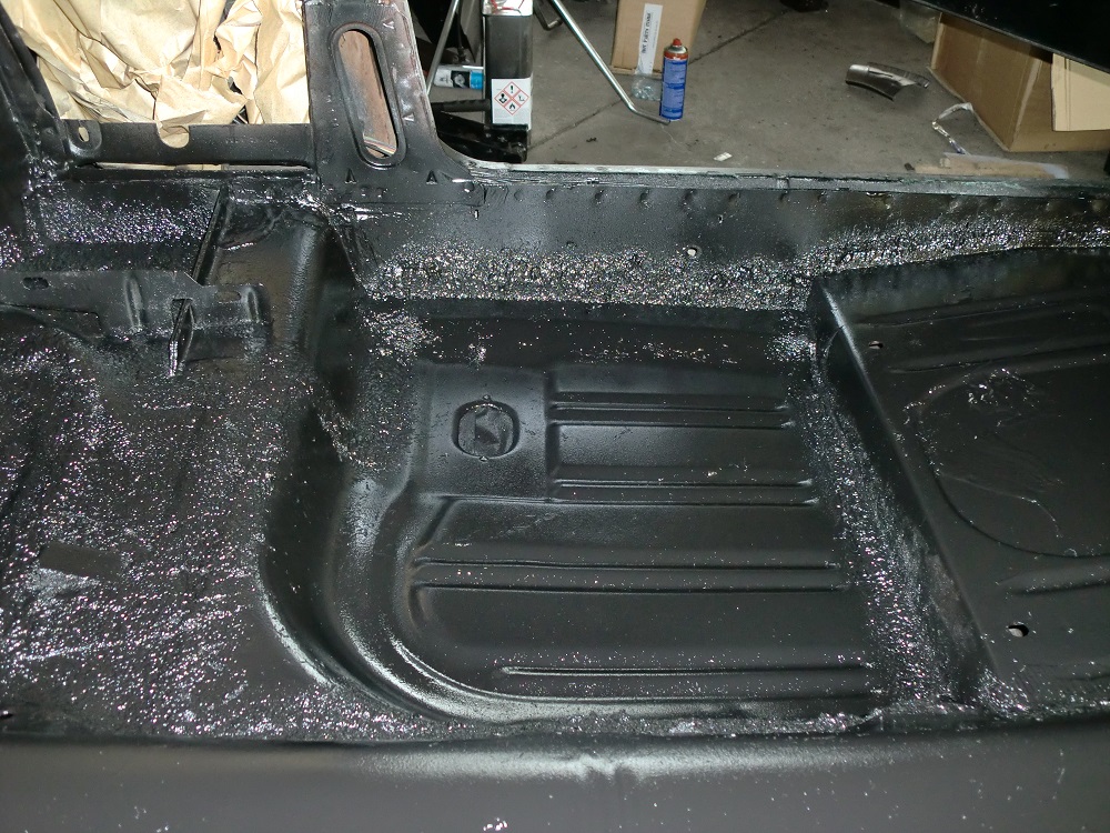

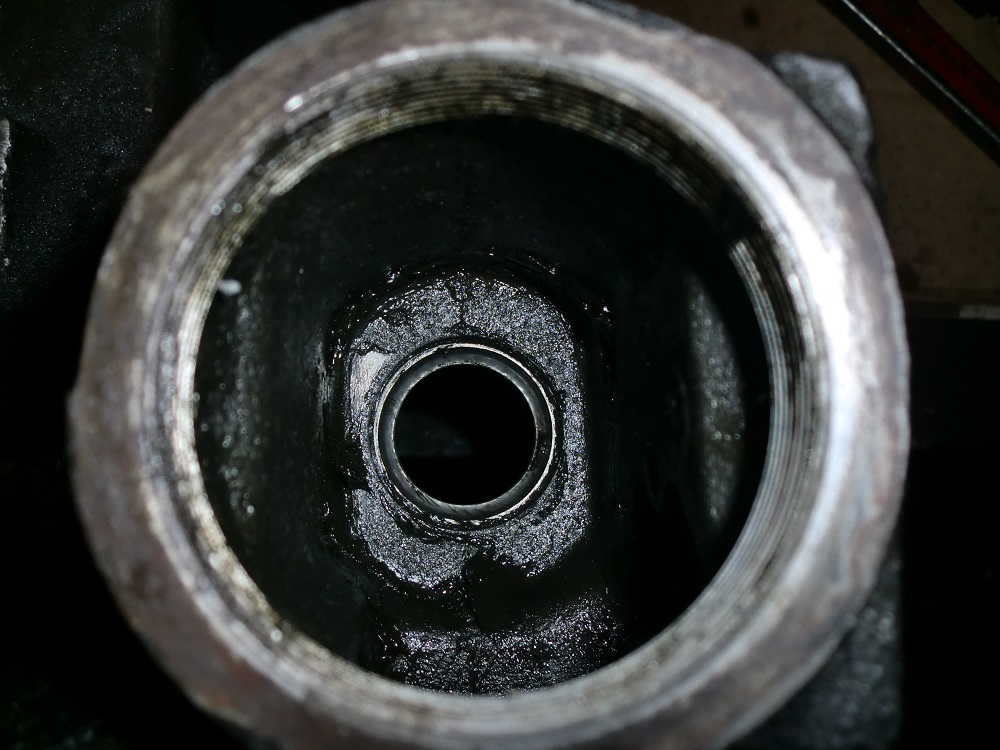

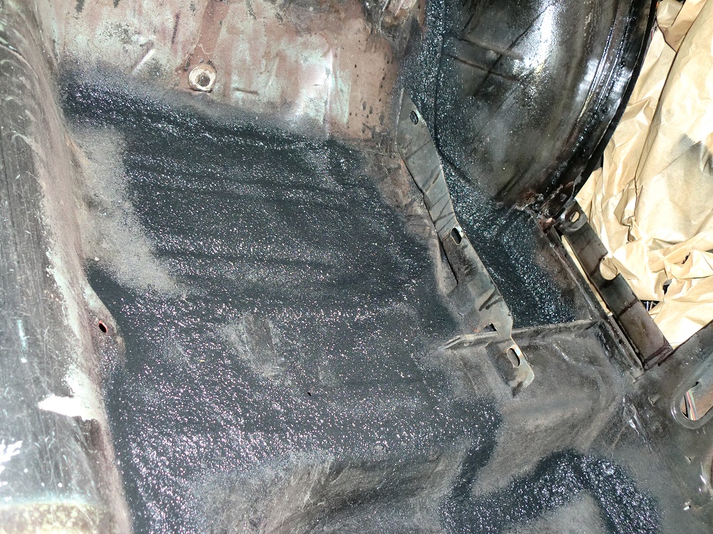

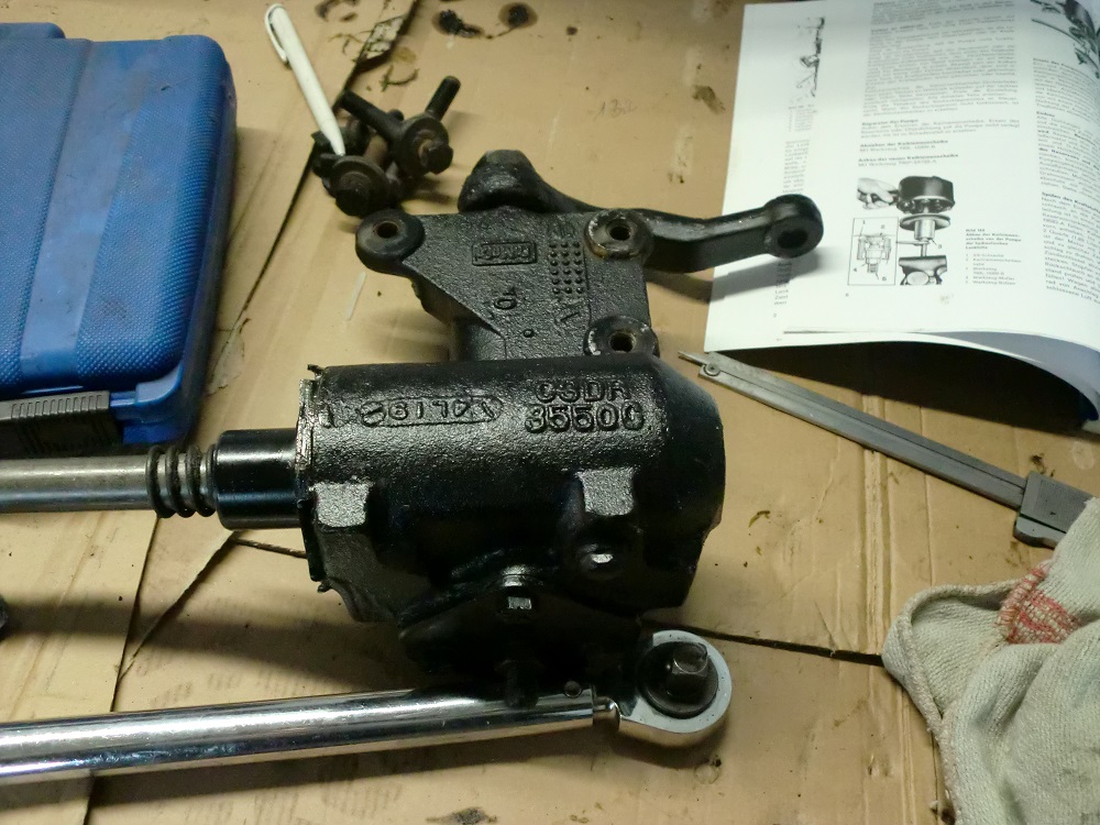

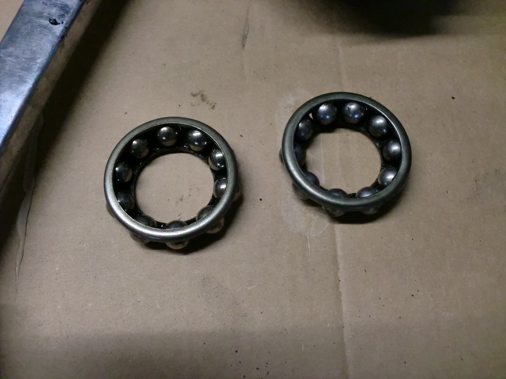

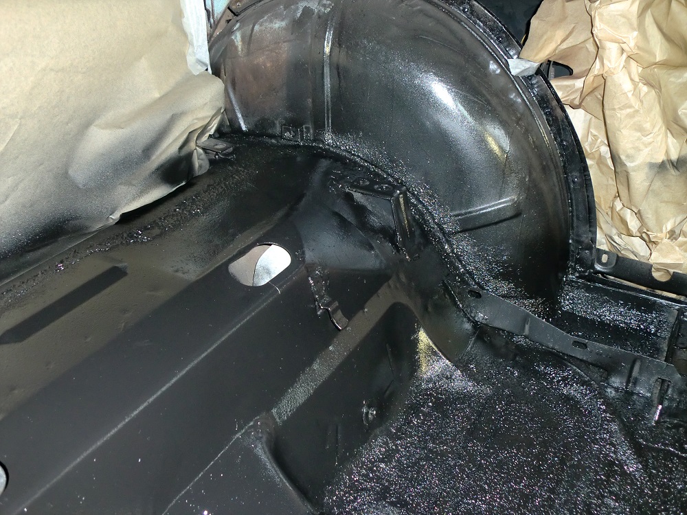

so, jetzt habe ich meinen Innenraum noch mit Sikaflex abgedichtet und dann den Boden mit Korrux 3 in1 lackiert. Habe noch einige Anbauteile mit lackiert. Dann hatte ich zwischendurch meine Lenkungsteile gereinigt und Gesandstrahlt und lackiert, das Lenkgetriebe zerlegt, altes Fett raus, gereinigt und neu eingestellt. Lenkgetriebe und Lenkzwischenhebel ist auch schon drinn.
Nächtste Woche werde ich den Lenkungsdruckzylinder und das Lenksteuerventil überholen und alles wieder rein, damit ich vom Drehgestell runter kann und das Auto auf dem Boden auch bewegen kann.
Bis dann.
Bis dann.
