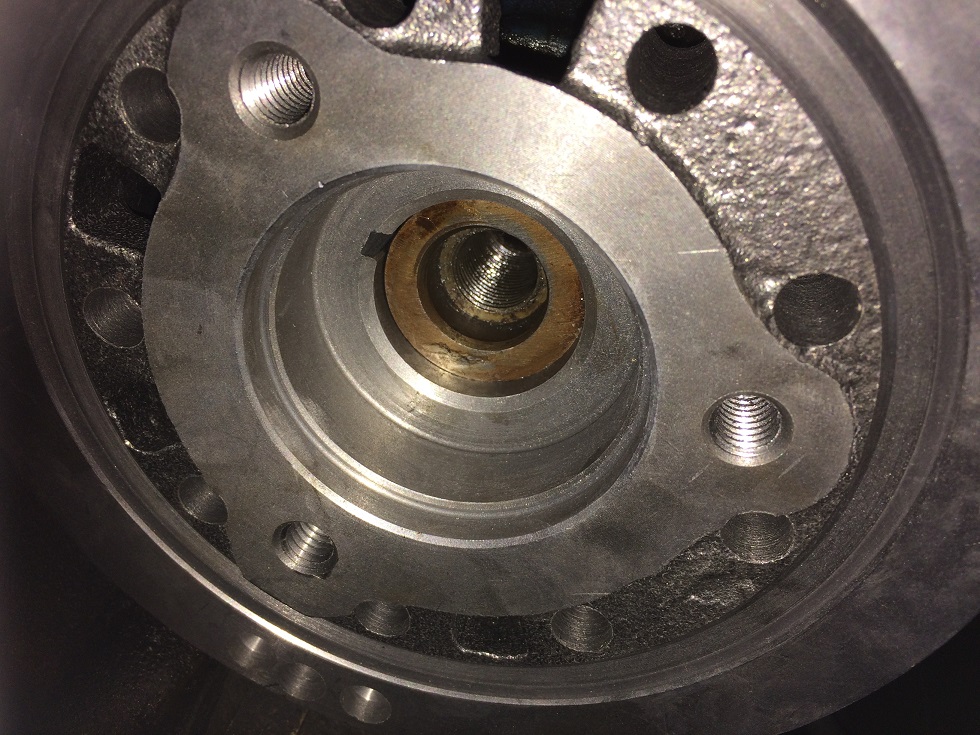

Die Passfeder lässt sich aber problemlos bei eingebauter Kurbelwelle ersetzen. Der in der KW befindliche Teil ist ja rund. Ich schlage mit Hammer und Dorn meist vorsicht auf eine Seite von oben drauf. Dann "dreht" sie sich raus.

Habe mich für einen Balancer von ACP entschieden, da ich mit der Marke beim Tank - nach einem missglückten Versuch - schon die besten Erfahrungen gemacht habe (Made in USA).
Siehe da, der Balancer ist in der Durchführung für die Kurbelwelle ca. 1-2mm tiefer -> so dass die Mutter und Schraube nicht auf der Kurbelwelle sitzt, sondern den Balancer an das Steuerkettenrad gedrückt (wie es sein sollte). Auf dem kaputtenen Balancer konnte ich leider gar keine Nummer oder ähnliches finden, somit bleibt der Hersteller unbekannt.
Neuer Balancer sitzt nun gut und "saugt" sich auch auf die Welle und ist dann richtig fest ohne Schraube. Balancer"kaputt" ging mit dem kleinen Finger runter.
Festgesaugt ohne mit der Schraube festgezogen zu haben:
Ich werde jetzt doch nicht weiter aufmachen. Passfeder sieht noch gut aus.
Nur der Simmerring Wechsel könnte noch sinnvoll sein, oder?
Hat noch jemand die korrekten Anzugsdrehmomente zur Hand?
Meine Unterlagen sagen:
Riemenscheibe an Dämpfer = 3-5 kp / 30-50 newtonmeter
Balancer = 10-13 kp / 100 - 125 newtonmeter
Wie immer besten Dank
Gruß Frank

Kann man denn den simmering im dem gehäuse der steuerkette von außen wechseln?
Ring wird ja von außen angebracht.
Wenn dafür auch das gehäuse der steuerkette ab muss, brauche ich gleich ganz viele dichtungen neu, die jetzt noch trocken sind.
Gruß Frank
Beiträge: 3556
Re: Winterprojekt: Innenraum entrosten und konservieren
Der Simmerring wird von innen eingesetzt, dazu muss das Front Cover demontiert werden, Wasserpumpe muss dann auch ab.
Drehmomente sind ok.

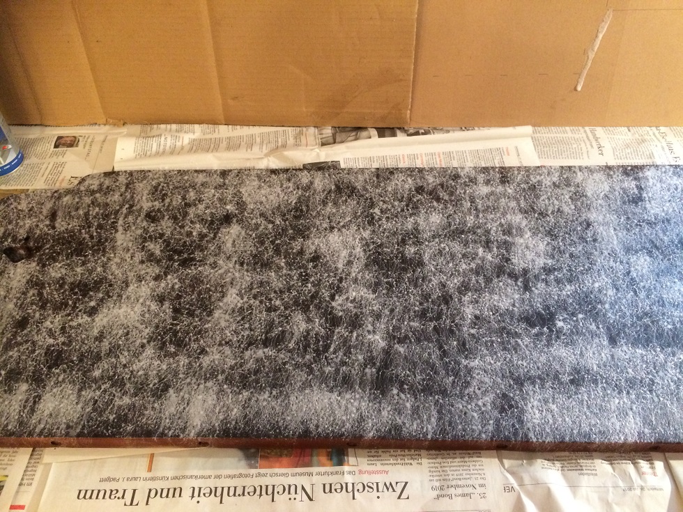

Welchen Kleber habt ihr für das Festkleben des Teppichs auf der Fold Down Rücksitzbank benutzt?
Mein Sattler hat mir Pattex Contact empfohlen, da dieser bis 110 Grad beständig ist (alle anderen im Baumarkt gefundenen Kleber reichen bis ca. 70 Grad)
Ein Klebeversuch bisher übernommen, ich finde aber, dass sich der Teppich vieeeeeeeeel zu leicht wieder abziehen lässt, bzw. nicht auf der Gummiunterseite des Teppichs richtig haftet. Bei den 2 geraden Teilen kein Problem, nur bei dem gebogenen Teil der Rücksitzbank habe ich bedenken, dass es nach einer Saison sich wieder löst.

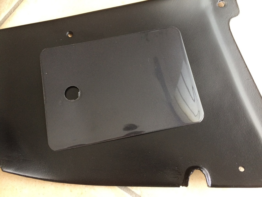

Im Verlauf des Threats haben wir über die richtige Interiour Farbe ähnlich Charcoal Black gesprochen, hier die empfohlene GM 323 Farbkarte im Vergleich als Test. Wie ich es jetzt lackieren lasse, weiss ich nicht. Die Farbe ist eher gräulich und unterscheidet sich frontal kaum von dem amaturenbrett (draufsicht), von der Schrägsicht kommen die kleinen Goldpartikel sehr zum vorschein, dass die farbe wesentlich heller erscheint

Google mal "Profilgummikleber", der sollte funktionieren.
Jan ;)
Beiträge: 3556
Sprühkleber von Würth, da habe ich mein Vinyldach mit aufgezogen, da ziehst du nichts mehr ab ;)

Ich kenne das Teil zwar nicht aber vielleicht etwas anrauhen und mit Aceton reinigen.

Würth Sprühkleber ist weltklasse! Damit ging es wunderbar, habe zusätzlich die glatte unterseite des Teppich mit 80er Papier rauh gemacht. Bin total zufrieden.
