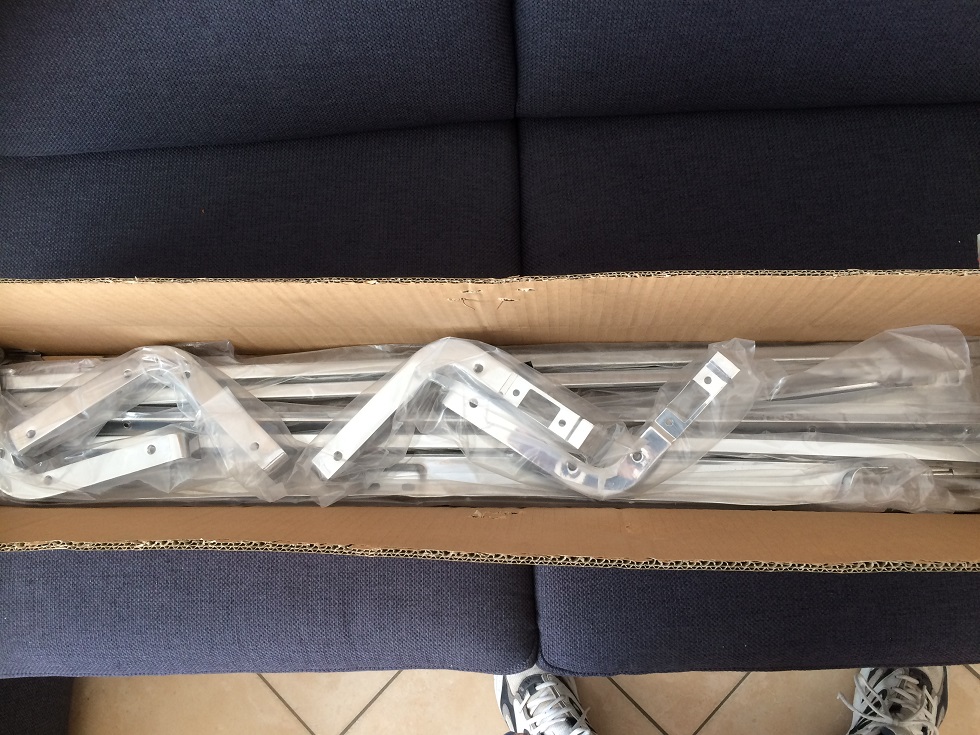

Neue Chromleisten Fold Down Seats angekommen

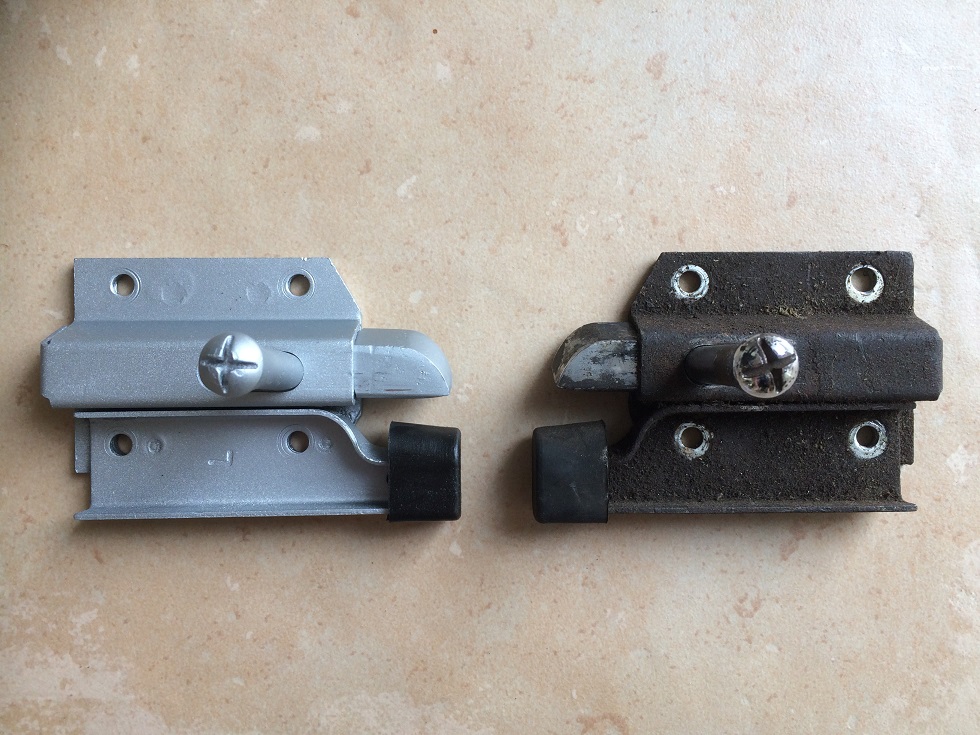

Halterung Fold Down Seats nach einer Stunde putzen und mit Zink Lack besprüht im vergleich

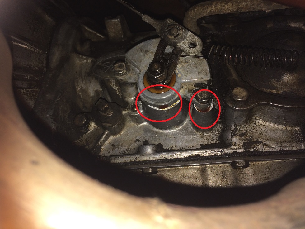

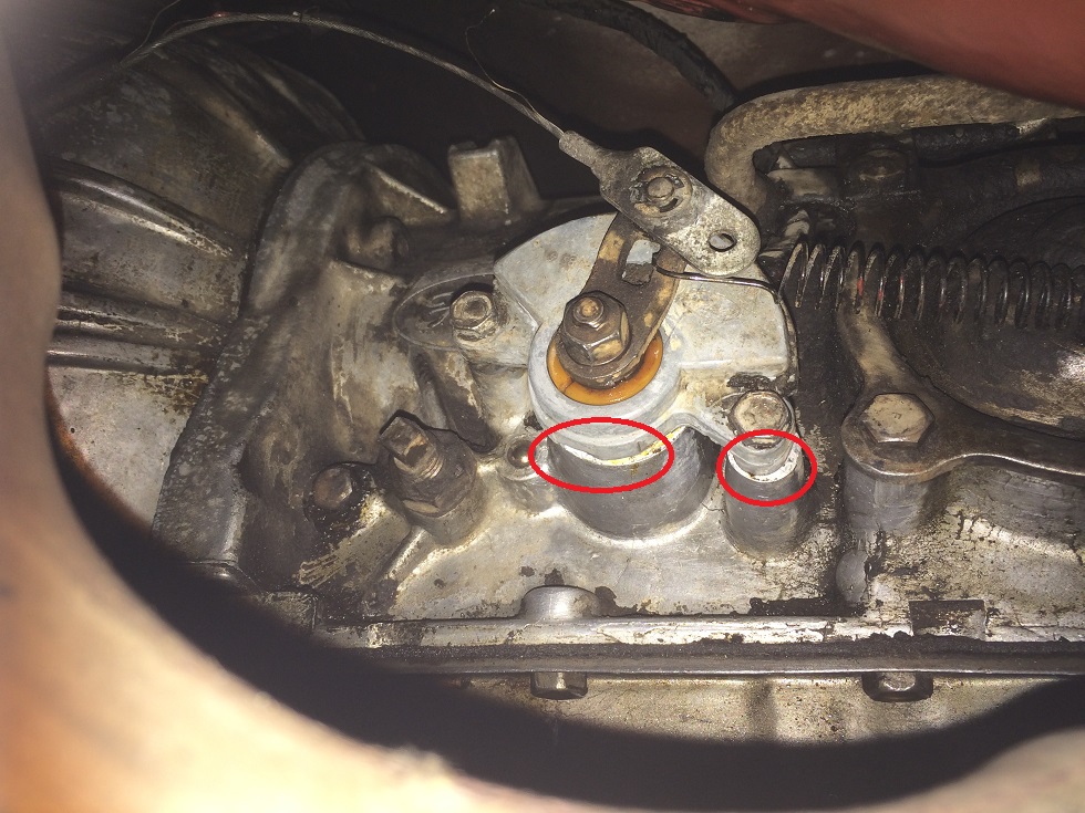

Am C4 Getriebe im Bereich des Kickdownhebel kommt nun aus Öl raus. War natürlich vor dem Ausbau des Getrieben (wegen Starterkranz) nicht, aber so ist das ja immer....
Frage: Gibt es diese Dichtung dahinter einzeln oder muss ich mir dieses 100 € teure Dichtungspaket für das C4 Getriebe kaufen? In den bekannten Shops nichts gefunden. Kann aber auch aus der Schraube mit dem Kickdownhebel heraus kommen und sammelt sich dann am tiefsten punkt. konnte ich nicht raus finden
Ich hoffe, dass man die Dichtung sehr leicht ohne größeren Ausbau am Auto mit eingebauten Getriebe wechseln kann (inkl. Öl auffangen und neu einfüllen).
Wie immer über Tipps dankbar.
