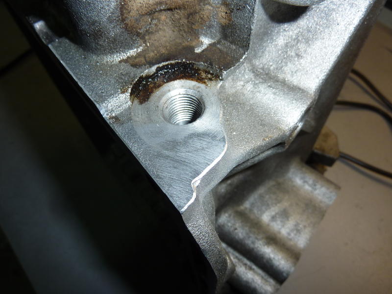

Auch diesen Grat am Gehäuse habe ich entfernt, da man mit einem normalen Gabelschlüssel nicht vernünftig beikommt.

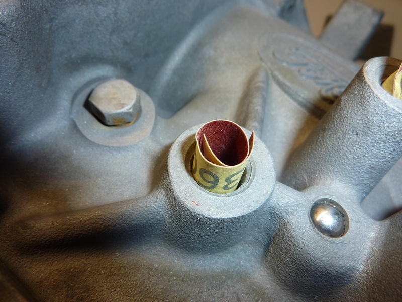

Die Gewindelöcher sollen eher weniger Farbe abbekommen. Dazu habe ich Schmirgelpapier eingerollt (Papierseite nach außen).
Kleiner Einrollen als das Gewinde und dann nach dem Einsetzten wieder „aufrollen“. So legt es sich ausreichend an die Wandung an.
Alles bereit für die Farbe.

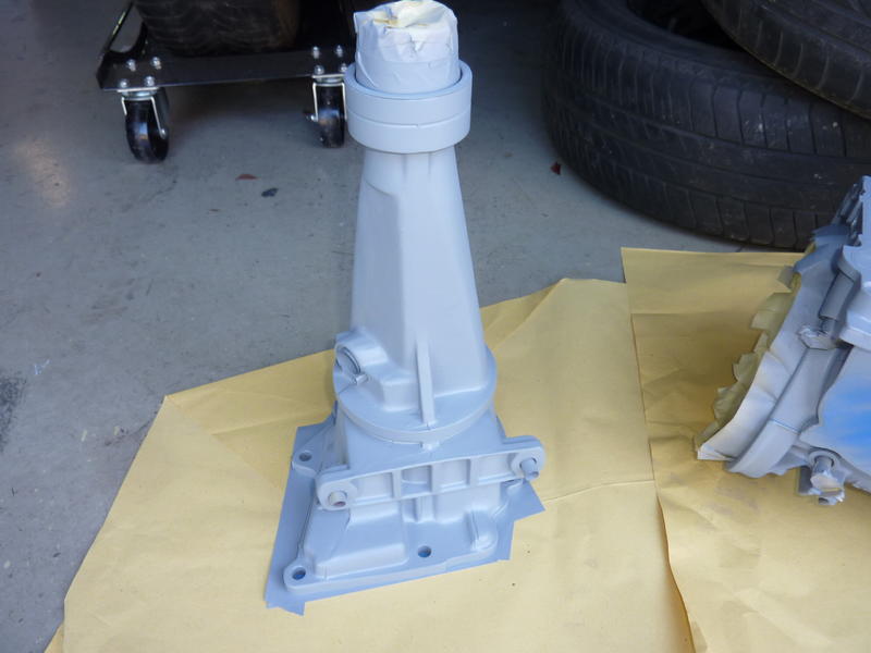

Grundieren und ein wenig ablüften lassen.
Farbe druff…
Und dann der Klarlack.

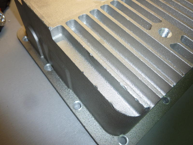

Hier noch ein paar Beispiele von Strahlen und Entgraten.
Das finde ich besonders nett.
Flächen mattiert und Kanten in Glanz. Danach noch mit Klarlack überzogen.
