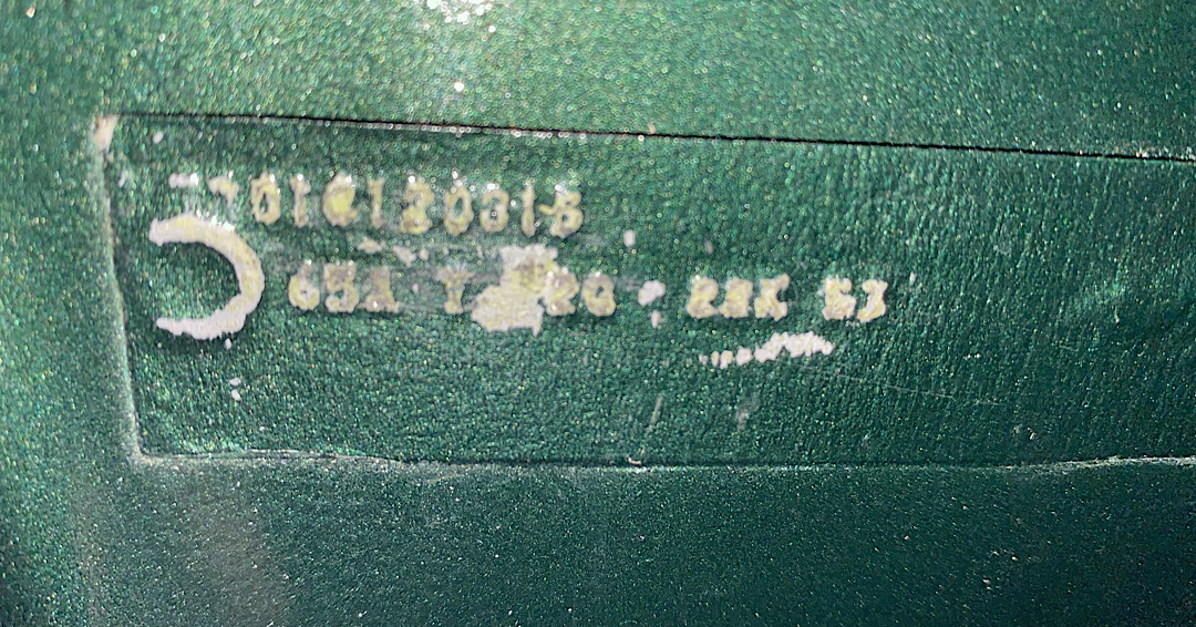

Danke schonmal für euere Hilfe,
Das doorplate wird sich so wohl leider nicht entziffern lassen
Am Vinyldach war es wohl Fensterkleber und kein Loch.
- EED9B4F3-1028-43C8-B6D9-365BD6141EC5.jpeg (374.52 KiB) 1767 mal betrachtet
- 87C8BC6D-04EF-4C9C-95E0-D66446146B28.jpeg (191.95 KiB) 1767 mal betrachtet
Re: Kaufberatung, Hilfe bei Begutachtung gesucht
Man sieht jedenfalls, dass es kein Deluxe sondern ein Standard Coupé ist (65A). Die original Farbe war wohl mal Lime Gold (I) mit Ivy Green Interieur (2G).
Nichts desto trotz sehr schöne Farbkombination…
auch wenn die Farkombi gefällig scheint, in dieser Preisklasse würde ich keine Lackierung akzeptieren, die auf den ersten Blick schon als billige Dusche durchfällt.
Auf die Gefahr hin das ich mich wiederhole, aber frisch importierte Händlerangebote sollten immer mit großer Vorsicht betrachtet werden, erst recht wenn kein Wert auf Originaltreue gelegt wurde, was Farbton und Zusammenstellung der Innenausstattung sehr deutlich zeigen.
Es scheint da einfach viel hier und da nachgerüstet worden zu sein, was ja auch nicht schlecht sein muss. Klar, es fehlen halt schon viele, und teure Komponenten um die Deluxe Ausstattung zu komplettieren. Das komplette Armaturenbrett, Sitzschalen ( extrem teuer und was die unteren angeht, auch sehr selten ) Einlagen in den Türen, wobei die Türpappen mehrfach mit Schrauben gesichert sind, was so nicht gehört, Lenkrad und der Schaltknauf. Also fast alles.
Exterior decor Group wurde ja ebenfalls schon angesprochen. Ist jetzt alles nicht schlimm, denn es wirkt ja trotzdem recht stimmig. Mann muss halt nur wissen, dass zur Komplettierung nochmal ordentlich Geld reinfliessen würde.
Lackierung, naja. Haubenummis mitlackiert usw... macht keinen professionellen Eindruck.
Finde für 35k ist er nicht stimmig genug, aber eine Besichtigung lohnt sich sicherlich.
Stimme Homer da voll und ganz zu... ob die Ausstattung original ist oder nicht (oder etwas im Laufe der Zeit verändert wurde) ist wahrscheinlich erstmal sekundär. Die so oft angesprochene Basis muss stimmen. Was hat sich der Lackierer gedacht, als er die Haubengummis lackiert hat, die in 5 sek. zu entfernen sind? Das muss nicht unbedingt heißen, dass insgesamt "schluderig" gearbeitet wurde.... aber ein genauer Blick ist wichtig. Die Side Marker vermisse ich ebenso...
Der Händler hat einige Wagen vor der Windmühle stehen - alle frisch importiert ohne Historie.... Muss nicht pauschal schlecht sein, aber.....
Also wenn jemand bei einer Resto das Doorplate so zukleistert das man es mit dem Cuttermesser rausschneiden muss, dann glaube ich nicht dasEsserden78 hat geschrieben:Danke schonmal für euere Hilfe,
der Rest mit "Liebe" gemacht wurde. Die anderen Details wurden ja schon angesprochen, Schlossfalle, Haubengummi, komische halbfertige Ausstattungen etc...
