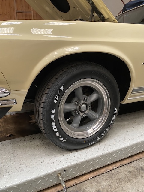

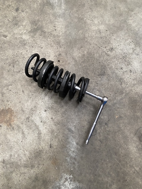

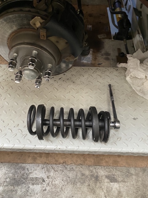

Re: 1969 GT

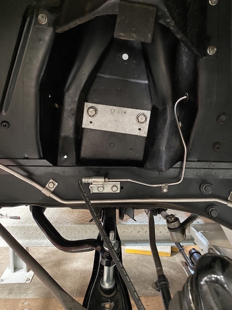

Hi Leute,
Ich bin endlich wieder dazugekommen an meine Autos zu schrauben. Also habe ich heute beim 69 den drop gemacht.
Die 4 std waren recht anstrengend weils bei mir in der halle recht warm ist.
Hier ein paar Eindrücke.
- Vorher
- 8a15bd14-70b8-4932-b315-8abba81d94ed.jpeg (134.69 KiB) 1737 mal betrachtet

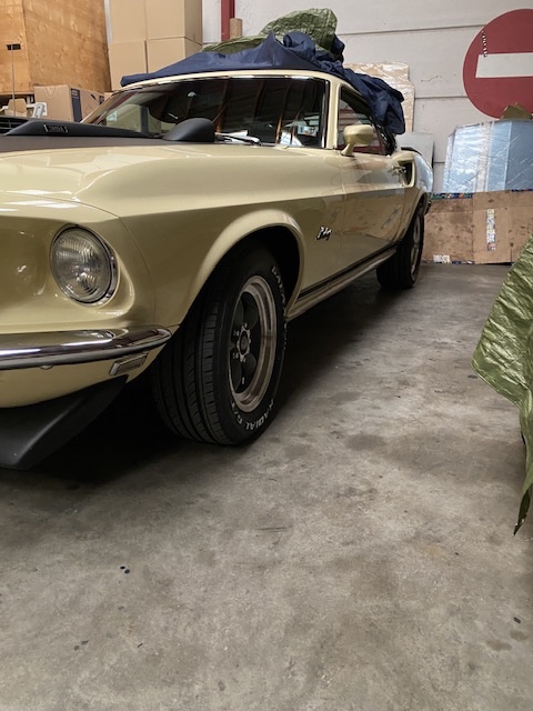

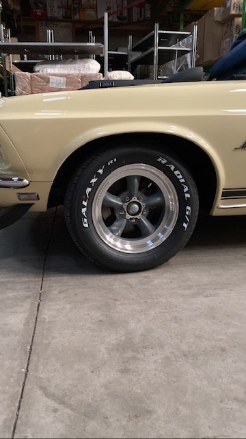

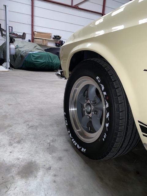

- Beiträge: 5933

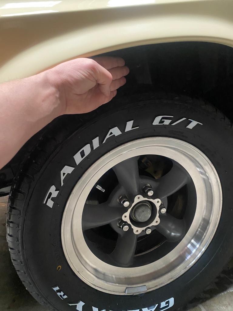

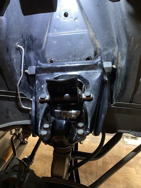

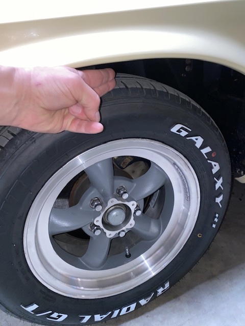

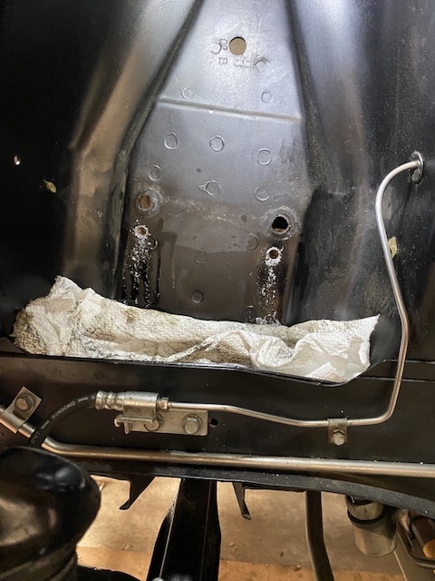

Re: 1969 GT
Nachher
- IMG_3311.jpeg (154.03 KiB) 1734 mal betrachtet
- IMG_3312.jpeg (105.9 KiB) 1734 mal betrachtet
- IMG_3313.jpeg (116.89 KiB) 1734 mal betrachtet
- IMG_3314.jpeg (121.92 KiB) 1734 mal betrachtet
- IMG_3316.jpeg (115.28 KiB) 1734 mal betrachtet
- IMG_3317.jpeg (108.7 KiB) 1734 mal betrachtet
- 1F571D77-3DA7-44FB-A7F1-812E0EC911DC.jpeg (77.31 KiB) 1734 mal betrachtet
- IMG_3320.jpeg (113.13 KiB) 1734 mal betrachtet
- IMG_3321.jpeg (98.05 KiB) 1734 mal betrachtet
- IMG_3322.jpeg (85.45 KiB) 1734 mal betrachtet
