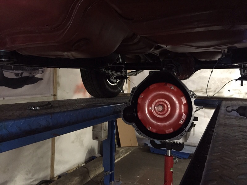

In der Breite ist mehr als genug Platz, zur Spritzwand hin auch nicht mehr als bei anderen Autos. Mit Getriebe wäre sicherlich möglich,zwei Dinge haben für mich dagegen gesprochen.
Erstens war ich alleine und zweitens gehört die Getriebestütze erst angefertigt, da es die nicht zu kaufen gibt für den AOD Umbau. Deshalb kommt das Getriebe erst am Wochenende dran. Dann kann ich die Getriebestütze anfertigen und mir auch über die Kardanwelle Gedanken machen, die ja auch angepasst werden muss. Aber es wird schön langsam :D

Hast recht, macht auf jeden Fall Sinn.
Die Kardanwelle sollte ja dann das kleinere Übel sein.

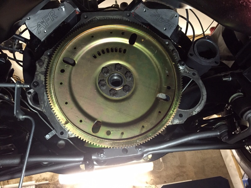

Der Getriebeeinbau hat sich etwas verzögert, da ich die falsche Flexplate hatte. Zum Glück bin ich da vorher noch darauf gekommen. Für das AOD braucht eine vom C4 und ich hatte eine vom C6.

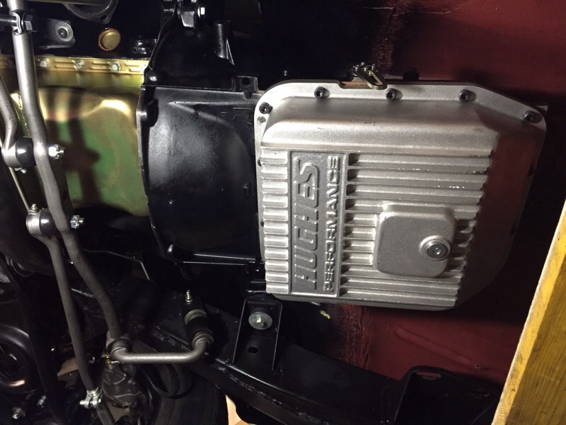

Heute war es aber soweit, das AOD ist aber richtig schwer, wir hatten zu zweit Mühe es auf den Getriebeständer zu heben. Letztendlich hat aber alles gut geklappt und gepasst. Der nächste Schritt ist die Getriebstütze, da das AOD ein Stück größer ist, würde sie jetzt durch die Ölwanne des Getiebes gehen, sie gehört ca. 7cm nach hinten versetzt.

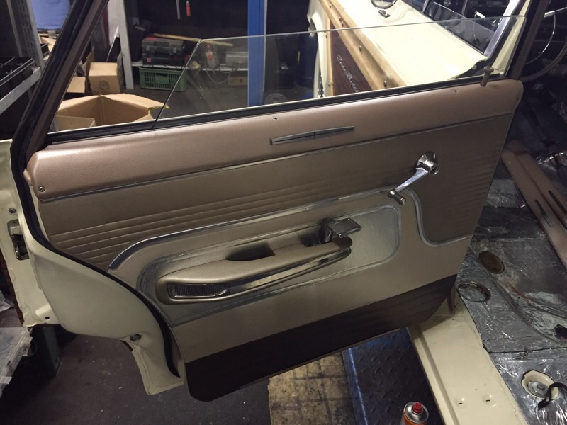

Heute nur ein Mini Update. Gefühlt habe ich jetzt 2 Wochen lang nur Spaltmaße eingestellt. So lange war es zwar nicht, aber eine Menge Zeit ist schon dafür aufgegangen.
Als letzte Teile habe ich jetzt auch die Türen mit Mike Sanders behandelt und heute die erste Türverkleidung montiert. Zum Glück sind sie einigermaßen gut erhalten, denn mit neuem Teilen sieht es nicht so gut aus bzw. kosten die richtig Geld (ca. 400-500$ pro Stück)

Das AOD ist aber hoffentlich verstärkt bzw überarbeitet worden.
Zumindest ein Mustang-AOD wird hinter einem 408, erst recht in einem relativ schweren Auto sehr schnell zerbröseln.

Das AOD ist von Hughes Performance mit verstärkten Input Shaft etc. Beim Bestellen des Getriebes waren die Anforderungen (Motor, Auto, Übersetzung, etc.) klar. Ich hoffe also, dass sie dort wissen was sie tun 8-) Aus diese mGrund habe ich nicht einfach das günstigste Angebot auf Ebay genommen.....
