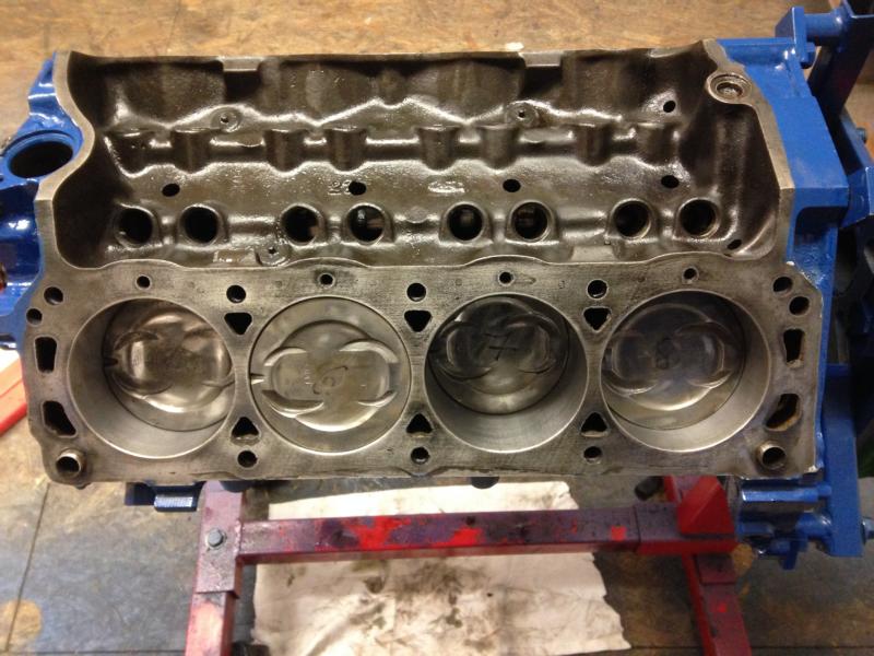

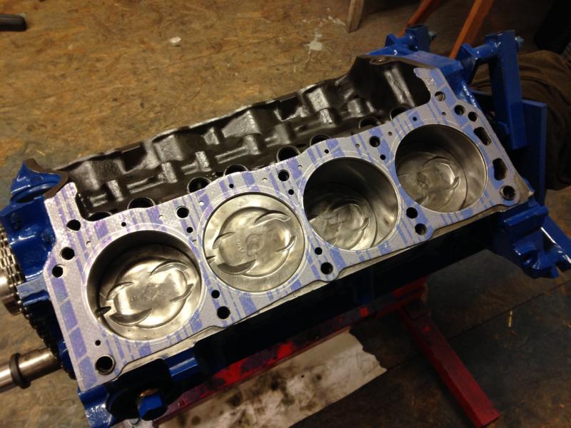

Pistons rein und Köpfe drauf

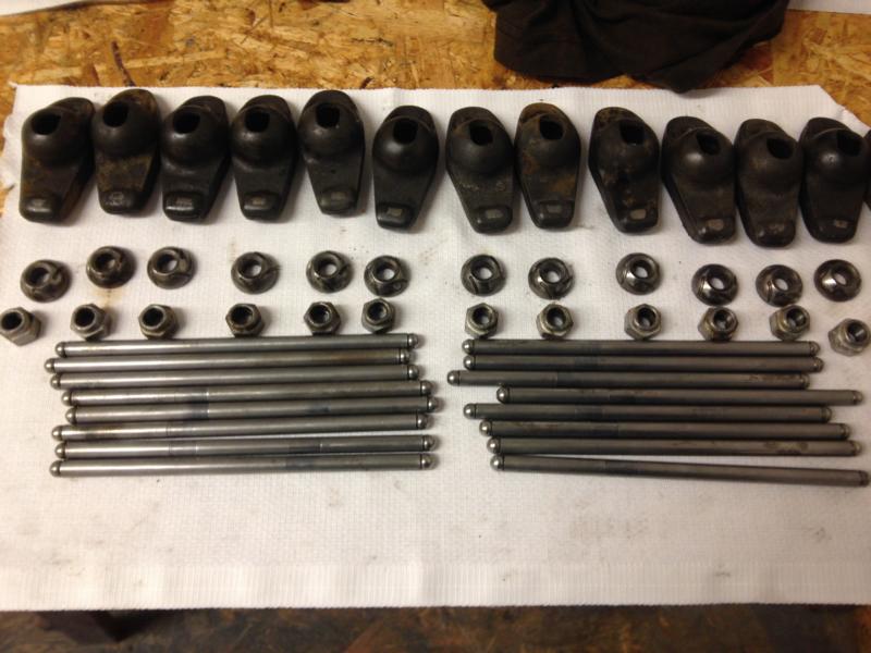

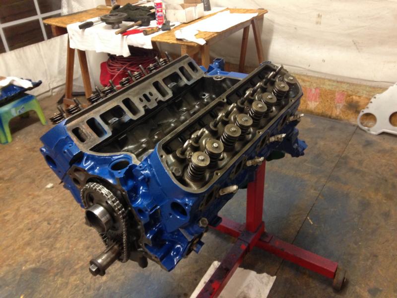

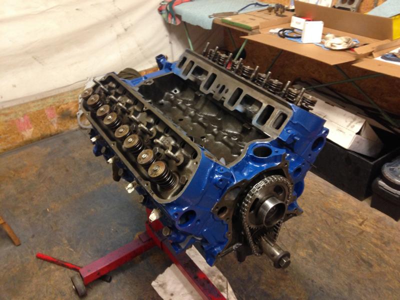

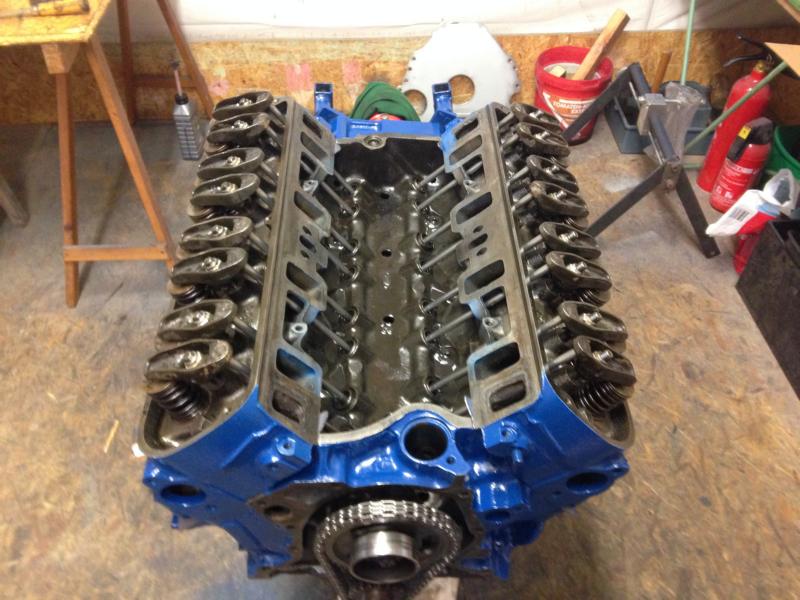

Zum Thema Kipphebel einstellen, bin ich folgt vorgegangen.
Einlass halb geschlossen, dann Auslassseite zero-lash eingestellt, dann 1 Umdrehung Vorspannung
Auslass halb offen, dann Einlassseite zero-lash eingestellt, dann 1 Umdrehung Vorspanng
das ganze reihum
das ganze reihum

Hey Rainer,
Dafür, dass du den Motor eigentlich zu lassen wolltest, sieht es echt gut aus.
Ich hab nur 3/4 Umdrehung Vorspannung gegeben.
Aber du kannst das Ventil ja noch später im Leerlauf nachstellen. Aber zu wenig ist es schon mal nicht.
