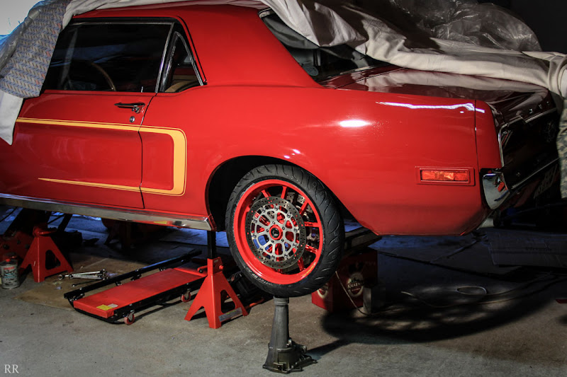

zwischendurch mal ne Rad-Probe..
Ducstang, Muscati ? Italian-Racing Felgen mit Mustang-ABE?
oder besser diese?
neee....

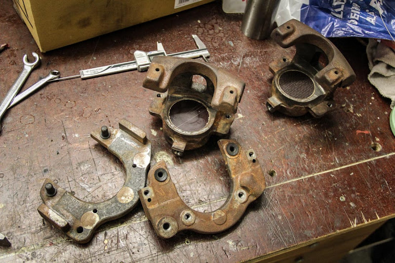

und damits nicht langweilig wird gleich ne neue Baustelle aufmachen, die Bremsflüssigkeit ist ja eh entleert...

Bremsgedöns wieder drangebaut
jaaa.. für neue Nabenkappen hats nimmer gereicht

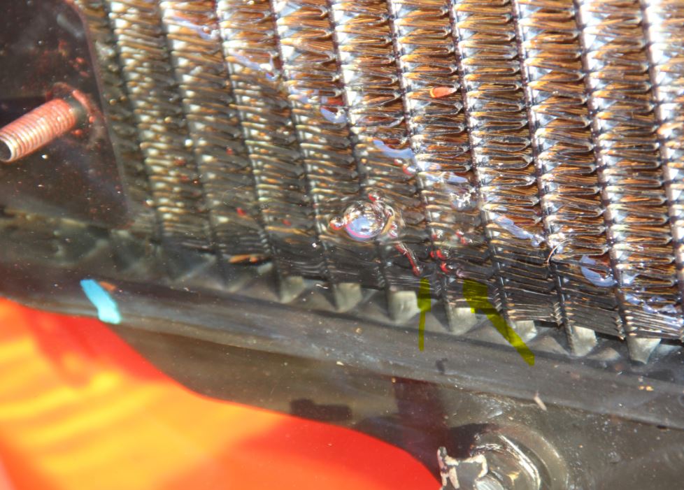

Hmpf!
kaum ist man hinten fast fertig - tropfts plötzlich vorne.
hann ihn mal ausgebaut u. abgedrückt weil im verbauten Zustand nix zu finden war.
Der Kühler ist grad mal 2 J. alt - Letzte Saison gabs noch kein Problem- aber nun, in der frostfreien Garage ohne das Pferd zu bewegen, gabs n Loch im Netz. Natürlich in der Bautiefe mittig, so einfach nicht ranzukommen. :-(
als Ursache vermutet man die bekannten Holzwurm-Mutanten (Steinläuse) welche sich zunächst auf Baumaterial, dann auf Messing u. Kupfer spezialisiert haben. Eine Untergruppe hat sich zur Nieren-Blasen- oder Gallensteinlaus weiterentwickelt. Es soll bereits Mutationen zur Blechlaus geben....
Ob die dann durch nebeneinander parken übertragen werden können oder nur durch direkten Kontakt von Blech zu Blech ist nicht untersucht!

also der SCOTT - Drake Kühler wurde von der Firma Spannagel (Kühlerprofis) milde belächelt . Im Vergleich zu richtigen Kühlern ein richtiger "SCHROTT DRAKE". Als ich den damals ausgepackt habe dachte ich schon - Bäh! Man hat mir die Gewährleistung nicht anerkannt weil der Schlabberkühler nicht in dem dafür vorgesehenen Halter montiert war. Naja.
der ist nun von Fa. Spannagel.

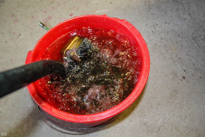

immer lustig weiter: plötzlich auftretende Kühlwassertropfen im Fußraum öffnen die Möglichkeit den Heizungskasten zu revidieren :?
Blätterwerk wie im Herbst
der Verursacher
das olle Ding ist porös wie ein altes Toastbrot. Verblüffend dass erst nach Einbau des neuen Motorkühlers der kleine Heizer undicht wurde
bei dieser wirklich günstigen Gelegenheit wird der Lüftermotor mal gereinigt. Da hängen viele Jahrzehnte Kohlestaub...
Bremsenreiniger hilft
