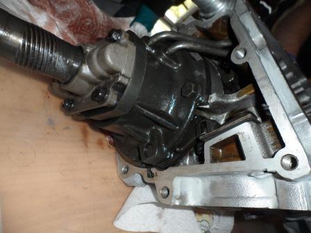

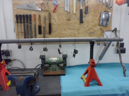

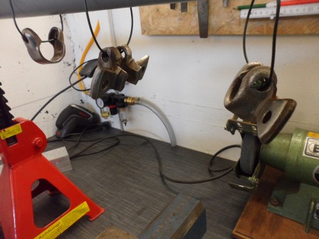

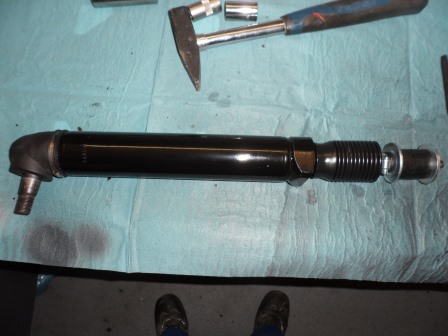

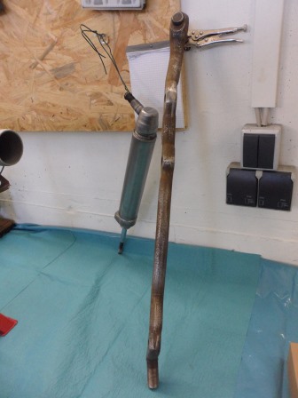

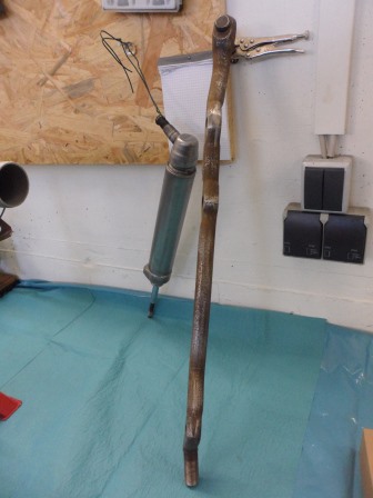

So hab mal eine kleinere Pause, bedingt von diversen Geburtstagen gemacht und deshalb war ich nicht so viel in der Werkstatt. Aber jetzt ging dann doch wieder etwas.
Ich habe diverse Kleinteile blank geschliffen und dann mit Brantho grundiert. Klar, hätte ich alles Strahlen und Pulver beschichten lassen können, aber ganz ehrlich, das ist meiner Meinung, für die Teile nicht nötig. Die Pinselstriche stören mich da nicht. Beim Cylinder hab ich allerdings doch richtig lackiert, da hier das Metall zu glatt war.
Hier ein paar Bilder.

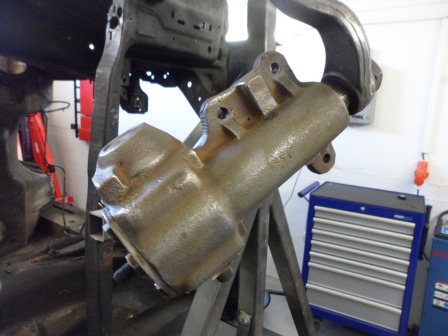

Hier noch ein paar Bilder der Steering Box mit neuer Hardy Scheibe. Hab sie neu abgedichtet und neu gefettet. Die alten Bolzen der Hardyscheibe habe ich ausgebohrt neue Schrauben verwendet.
