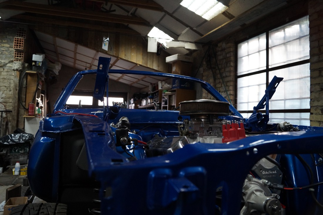

Leneauto
Beiträge: 1679
Trabant Kübel
Re: 1969er Mustang Convertible Komplettrestauration
Beitrag von Leneauto »
Das könnte dein Motorhauben- Problem lösen:
http://www.crankshaftcoalition.com/wiki ... ir_cleaner
Gruß Sebastian
TBHH
Beiträge: 1005
Fuhrpark: '70 Mach1 351C
'70 Grandé 351C
'86 F350 460 4x4
'16 GT 5.0
Wohnort: bei Hamburg
Beitrag von TBHH »
Motor mit Edelbrockpaket veredelt....
ROTFL!
Na ja, die Werbung lässt einen vieles glauben.
Pack' die Stichsäge aus und schneide die Haube auf, dann passt die äussere Optik zu dem Motorpaket...

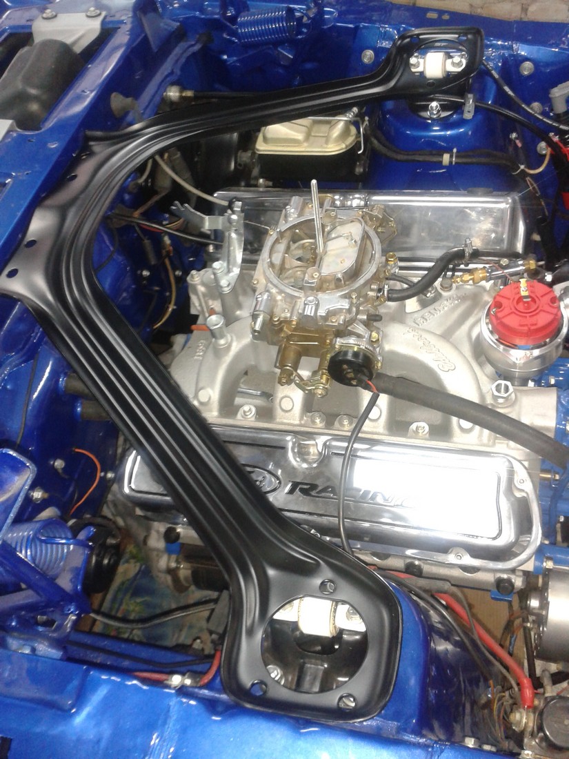

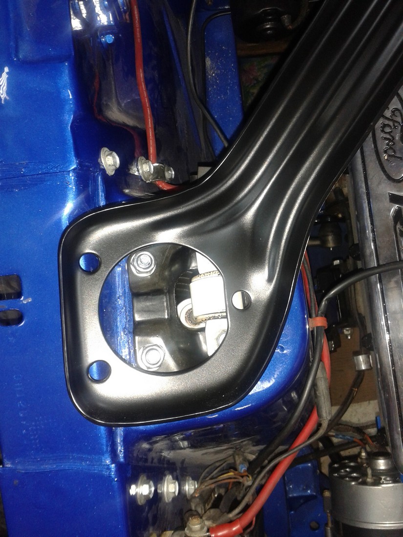

Jetzt habe ich noch mal eine Frage zu euren Erfahrungen. Ich habe so ein export brace von mustangsunlimited gekauft. Für mich sieht dieses Teil so aus als ob es nicht passt. Die schreiben dazu allerdings:
Cars will sag with age. Customer should jack the car at the engine crossmember to allow the shock towers to "relax" and bow back out again. This will allow the bolt holes to align properly.
If you don't jack it up and let it relax it will not fit.
Jetzt sind da allerdings keine paar mm sondern ganze cm die Auto und export brace auseinanderliegen (siehe Bilder). Bekommt man das tatsächlich hingebogen? Wie sind eure Erfahrungen da?

Ob das Teil von MU wirklich den Originalmassen entspricht kannst Du sicher abklaeren. Vielleicht findest Du ja hier im Forum jemanden der ein Original Export Brace hat.
Auf diesem Foto:
http://www.mustang-inside.de/download/file.php?id=22641
scheinen die Inner fender nicht gerade zu verlaufen. Also koennte gut sein, dass du hier etwas nach Aussen musst. Mir kommt der Abstand jedoch (auch wenns ein Ami ist) sehr gross vor. Wenn ich meinen Wagen an der Motorstrebe hoch hebe tut sich da nicht wirklich viel. Also 3 cm wandert da auf keinen Fall etwas. Versuche erst einmal Vergleichsmasse von baugleichen Modellen zu bekommen. Danach mit Deinen abgleichen und gegebenfalls dann die Presse ansetzen. Bevor du aber keine Vergleichsmasse hast, wuerde ich da nicht viel an der Karosse herumbiegen. Body shop manual birgt zB diverse Messpunkte.
mfg Wolfgang
