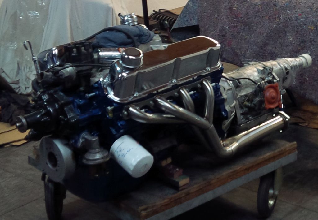

von Majooo
Weiss nicht ob es dir hilft aber hier ist ein Bild von meinen verbauten Tri Pipes diese haben eine etwas andere Führung als deine...

von Orbiter
Das könnte schon fast helfen.
Gibt es da ein Foto von was den Motor etwa 30 - 45° weiter nach rechts gedreht zeigt ?
Gibt es eine Bezeichnung von den Try-Y die Du verbaut hast.
Hat jemand solche rumliegen ?

von Majooo
Leider ist das das einzige Foto von der linken Seite ich kann das aber für dich mal ausmessen.
Die Pipe ist von http://big-in-japan-performance.de
