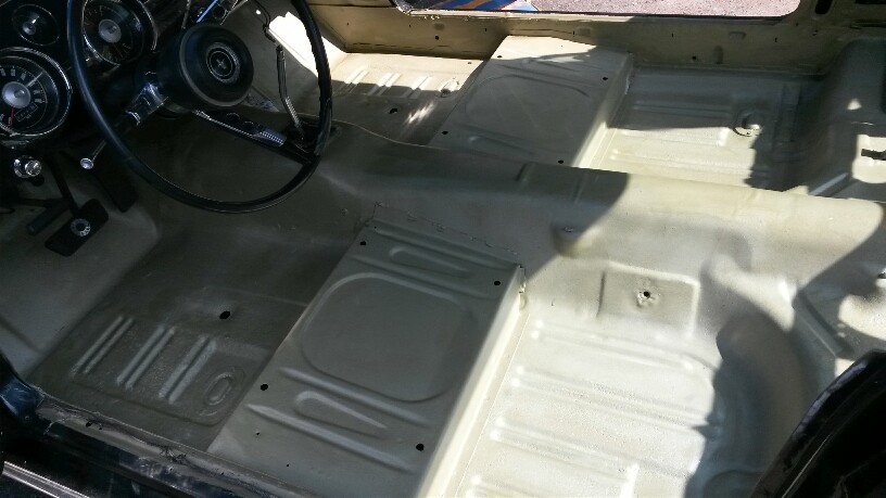

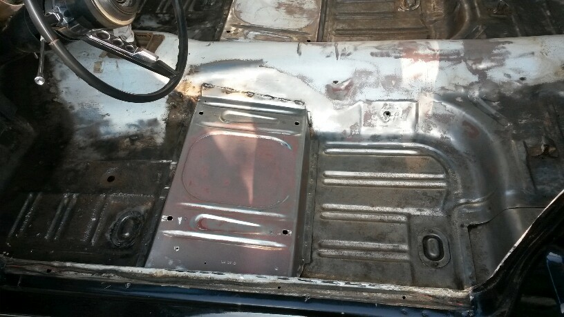

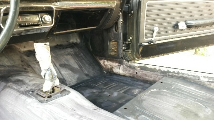

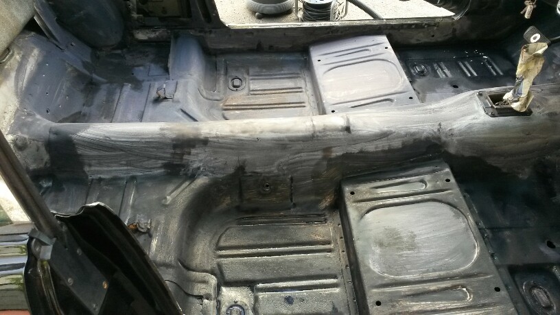

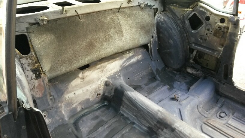

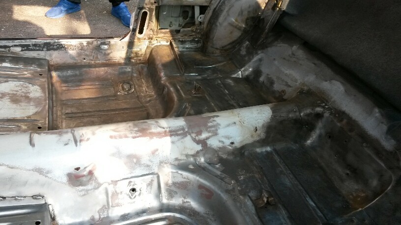

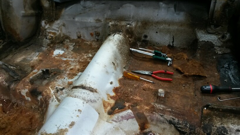

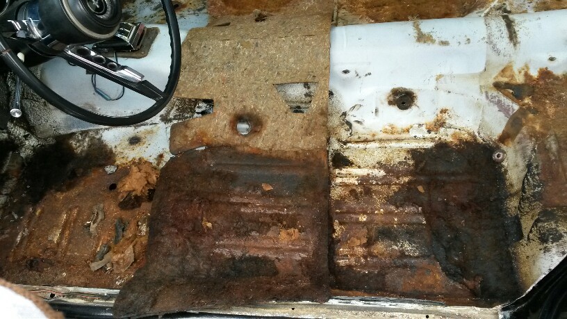

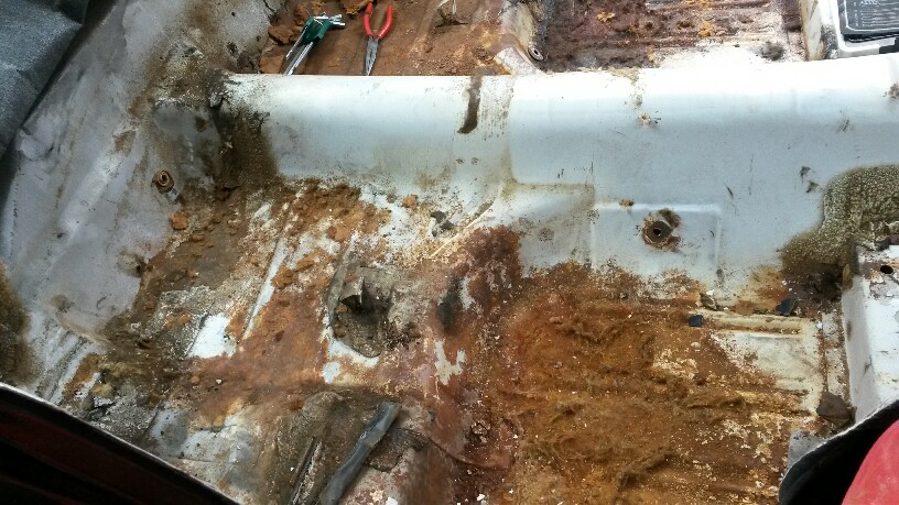

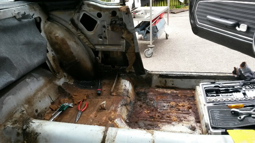

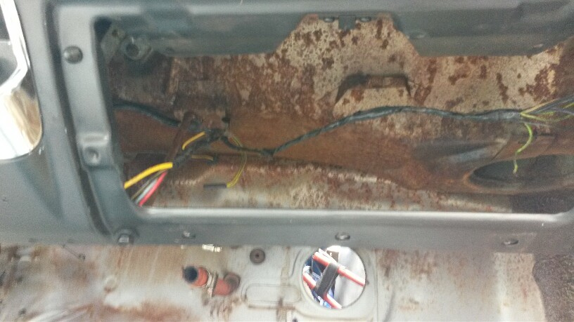

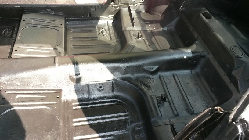

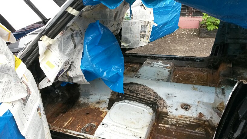

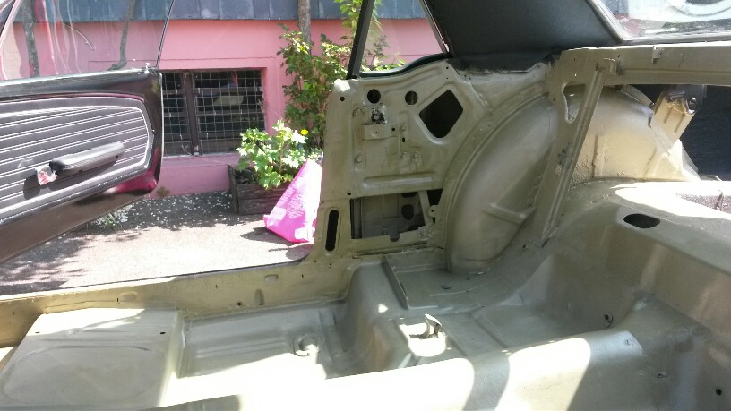

Wie schon erwöhnt,da ich kein Platz und Strom in meiner Garage habe und mein Kumpel die Zeit sich genommen hat und mir die Möglichkeit gegeben hat bei Ihm mein Pony soweit zu fertigen.Wollte ich mal n paar Bilder rüber schicken wie es jetzt ausschaut.Da wir das ganze zum 1.mal gemacht haben,sind wir sehr zufrieden mit dem Ergebnis.
Leben und leben lassen.....

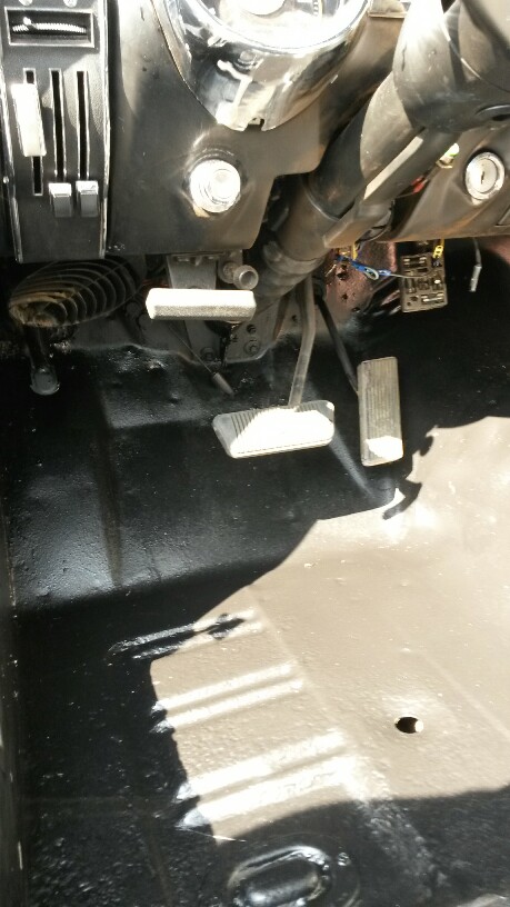

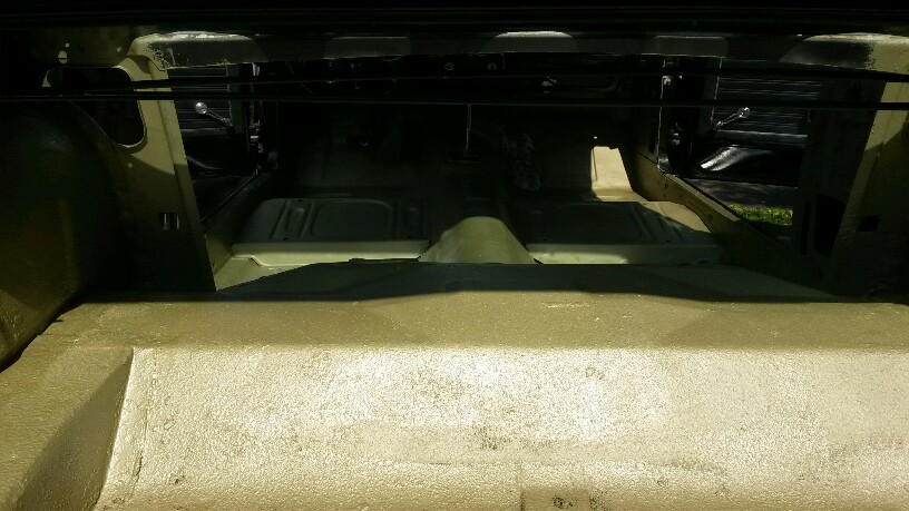

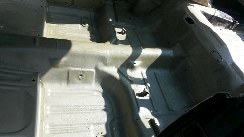

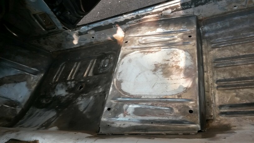

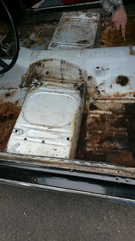

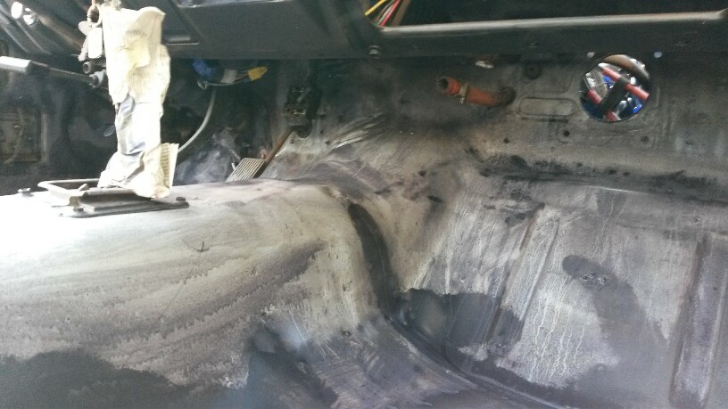

Nach dem abschleifen haben wir sicherheitshalber Rostumwandler drauf gepackt anschliessend mit 2 komponenten Primer drpber gegangen das ganze 2x.

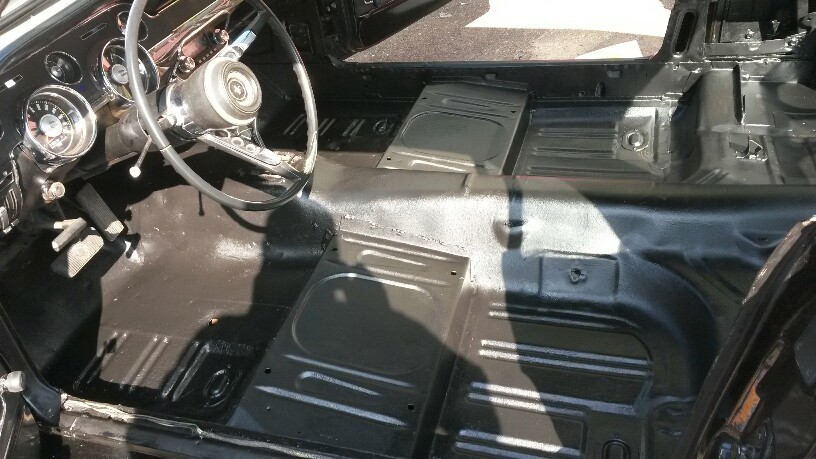

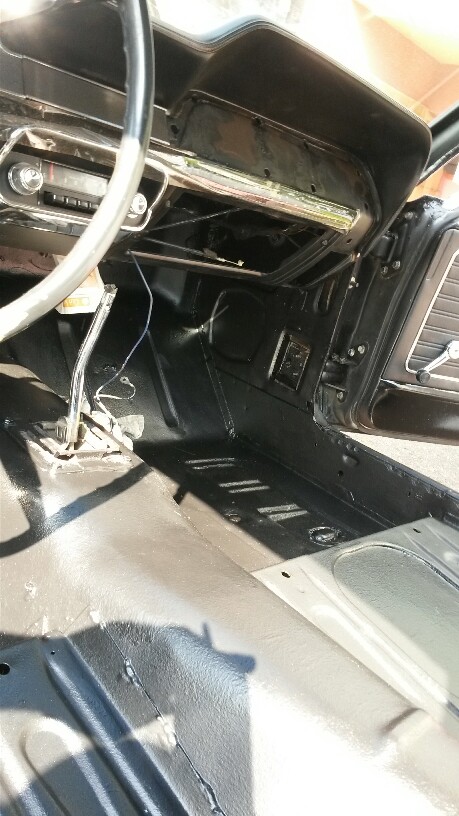

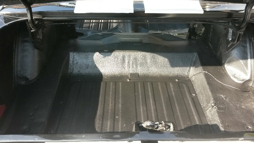

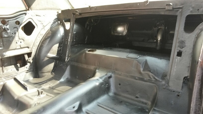

Nächster Schritt war mit Brantho Nitrofest.

Ejcej hat geschrieben:Wie schon erwöhnt,da ich kein Platz und Strom in meiner Garage habe und mein Kumpel die Zeit sich genommen hat und mir die Möglichkeit gegeben hat bei Ihm mein Pony soweit zu fertigen.Wollte ich mal n paar Bilder rüber schicken wie es jetzt ausschaut.Da wir das ganze zum 1.mal gemacht haben,sind wir sehr zufrieden mit dem Ergebnis.
sieht für mich aus wie ein licht im tunnel!
weiter so mit hut zieh& respect,
chrisi
