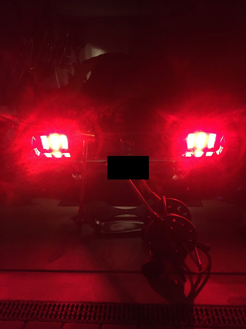

- HomerJay
- Beiträge: 5147
Re: 67/68er Sequential Tailing Kit LED / Rücklichter
CXF-in-Ulm hat geschrieben:Hallo Jungs und Mädels,Red Convertible hat geschrieben:Die, oder ähnliche fahre ich auch.HomerJay hat geschrieben:
Denke die werden es bei mir auch werden. Sequentiell ist ja ganz nett, aber die Leuchtkraft in Verbindung mit null LED Optik ( außer das harte ein/ausschalten ) überzeugen mich.
LED panel aus vielen LEDs gefallen mir überhaupt nicht.
Alternativ halt 3 Birnen.
Sehr gute Signalwirkung und kein gebastel, weil plug&play.
hat die denn nun einer von Euch drin? Meine Frage: Die gibt es in gelb und in rot - Welche nehmen? Denn das "Glas" ist ja schon rot. Dahinter ne rote "Birne": wird zu dunkel? Dahinter ne gelbe "Birne": Komischer Farbton? Und weiss scheint es nicht zu geben?!?
Finde die original Glühbirne eben auch zu dunkel. Hatte auch schon den Fall, dass einer beim Einfädeln meinen Blinker übersehen hat...
Mehrere hundert Euro für einen LED-Einsatz hielte ich aber übertrieben, wenn dieser Birnen-Ersatz für 50 oder 60 Euro was taugt...
Nimm die Roten. Wenn DAS hier zu dunkel ist, dann weiß ich es auch nicht...die sind genau so hell, wie moderne LED Rückleuchten. Vorausgesetzt die Kammern innen sind vernünftig vorbereitet.
Links LED, rechts Birne und dann das Bremslicht. Mit weißen LED gibts ne etwas seltsame Farbe und die Gelben kannst du von der Farbe her total vergessen.
