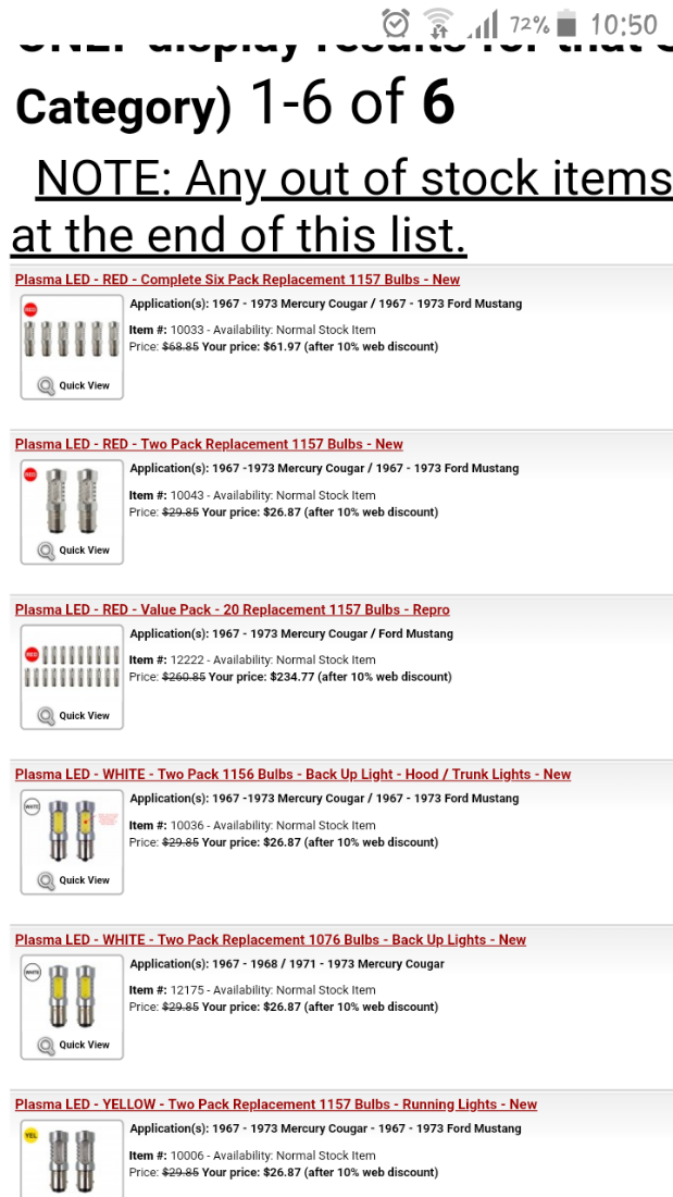

Red Convertible hat geschrieben:
HomerJay hat geschrieben:
mustang88gt hat geschrieben:Hallo
Ich habe im 69er diese LEDs drin. Leuchten schön hell, auch tagsüber...
https://secure.cougarpartscatalog.com/plasma2.html
En Gruess us Bennau / CH
Urs
Denke die werden es bei mir auch werden. Sequentiell ist ja ganz nett, aber die Leuchtkraft in Verbindung mit null LED Optik ( außer das harte ein/ausschalten ) überzeugen mich.
LED panel aus vielen LEDs gefallen mir überhaupt nicht.
Alternativ halt 3 Birnen.
Die, oder ähnliche fahre ich auch.
Sehr gute Signalwirkung und kein gebastel, weil plug&play. ;)
Hallo Jungs und Mädels,
hat die denn nun einer von Euch drin? Meine Frage: Die gibt es in gelb und in rot - Welche nehmen? Denn das "Glas" ist ja schon rot. Dahinter ne rote "Birne": wird zu dunkel? Dahinter ne gelbe "Birne": Komischer Farbton? Und weiss scheint es nicht zu geben?!?
Finde die original Glühbirne eben auch zu dunkel. Hatte auch schon den Fall, dass einer beim Einfädeln meinen Blinker übersehen hat...
Mehrere hundert Euro für einen LED-Einsatz hielte ich aber übertrieben, wenn dieser Birnen-Ersatz für 50 oder 60 Euro was taugt...
Re: 67/68er Sequential Tailing Kit LED / Rücklichter
Verfasst: Mi 4. Sep 2019, 10:52
von Schraubaer
Bestell sie doch in weiß!?
Heller geht's nicht!
Hab' die schon im zweiten Wagen drin. Latsch ich in die Bremse, haben hinter mir alle rote Gesichter.
Verfasst: Mi 4. Sep 2019, 11:04
von HomerJay
CXF-in-Ulm hat geschrieben:
Nimm die Roten. Wenn DAS hier zu dunkel ist, dann weiß ich es auch nicht...die sind genau so hell, wie moderne LED Rückleuchten. Vorausgesetzt die Kammern innen sind vernünftig vorbereitet.
Links LED, rechts Birne und dann das Bremslicht. Mit weißen LED gibts ne etwas seltsame Farbe und die Gelben kannst du von der Farbe her total vergessen.
