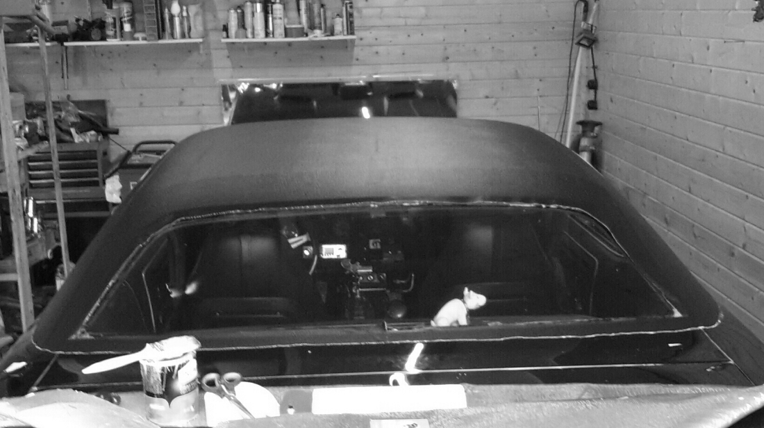

von Schraubaer
Hätte ich diesen Fred bloß links liegengelassen!!! :x
Danach fiel mir ein, daß ich ja seit Jahren noch 'ne Haut und Leisten liegen habe! :shock:
Entgegen meiner Empfehlung alleine gemacht, ächz!!!
Re: Mein 67 Mustang muss wieder auf die Straße
Verfasst: Mi 28. Aug 2019, 17:00
von Schraubaer
Verfasst: Mi 28. Aug 2019, 17:28
von Braunschweiger
Doofe Langeweile...... und sieht doch schick aus 8-)
Vinyl macht sexy :)
Verfasst: Mi 28. Aug 2019, 17:45
von Schraubaer
Mh, macht das Dach optisch flacher, hatte ich beim Cougar auch gemacht.
Nur, da war's ein farblicher Kontrast zur Karosserie, jetzt nicht!
Bin mal auf den Rollout gespannt.
