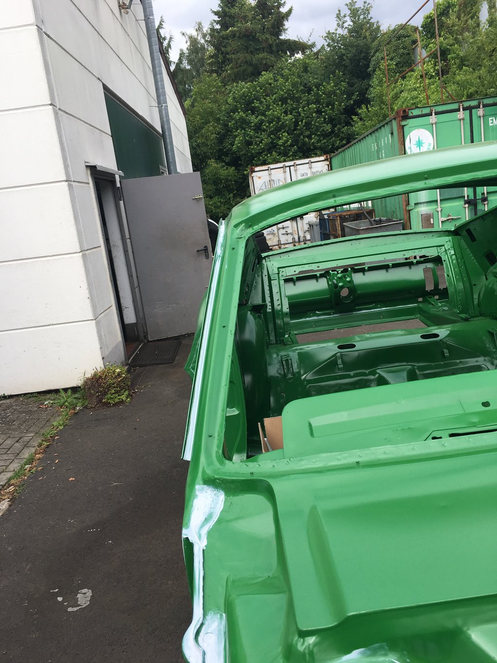

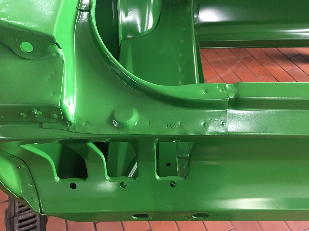

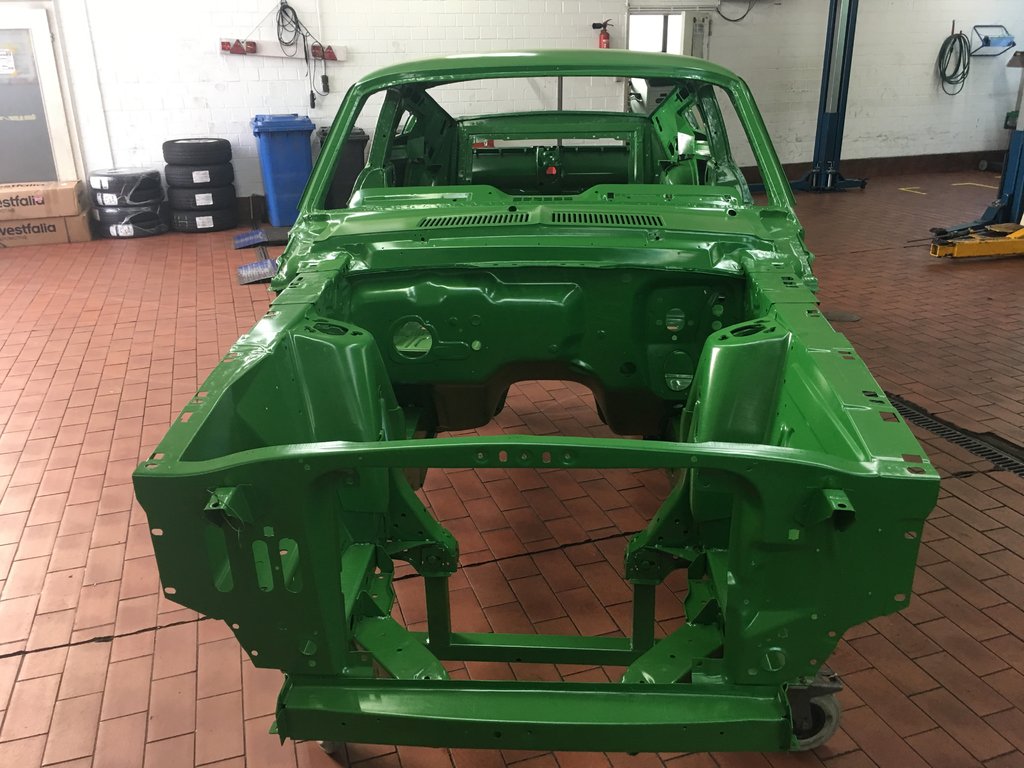

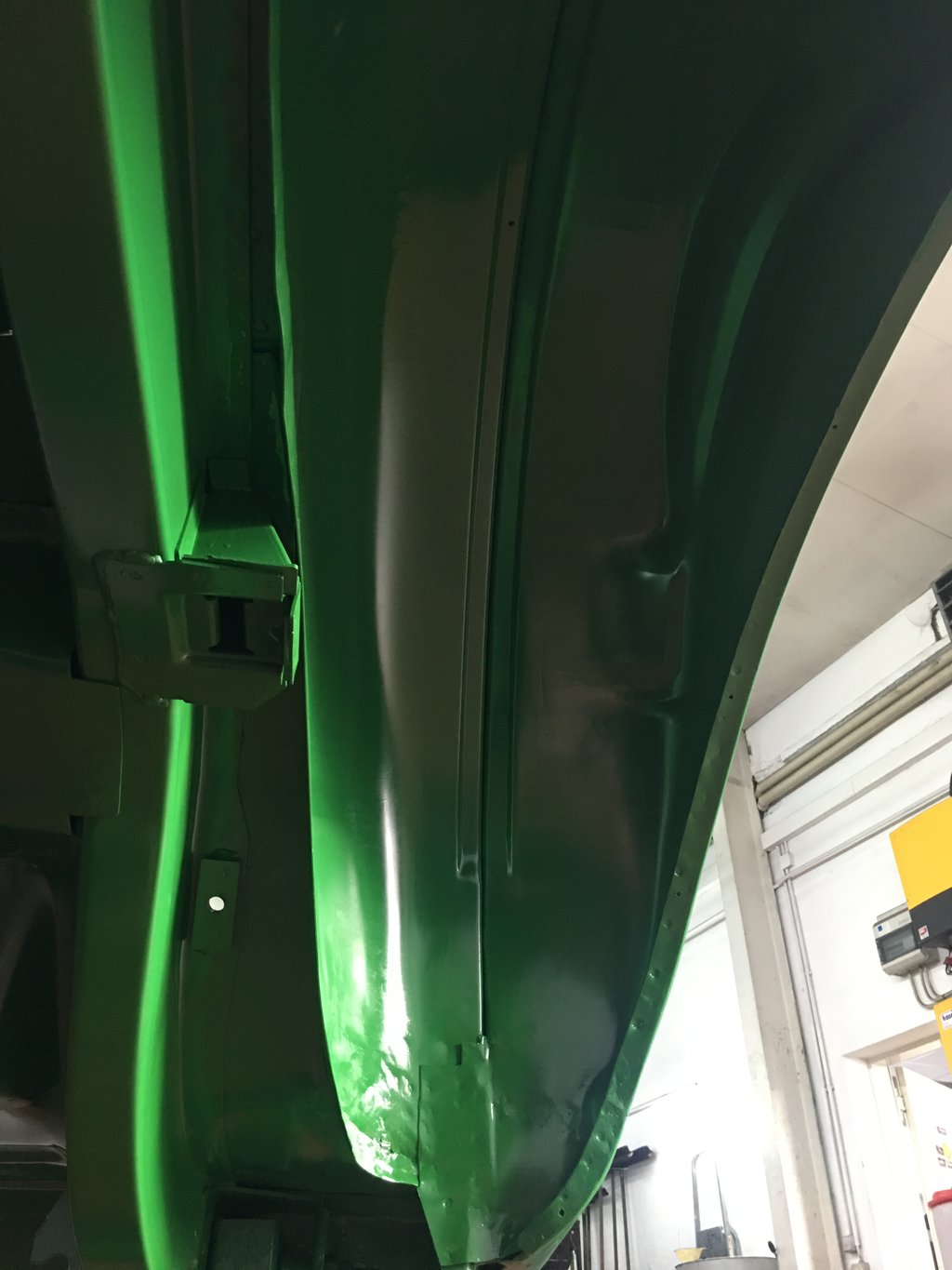

So, die Zeit des Warten hat ein Ende. Am Mittwoch habe ich meine Karosse vom KTL beschichten zurück bekommen. Als nächsten Schritt werde ich mich dann um das abdichten der Nähte kümmern und den Unterboden lackieren. Da ich zur Zeit auch noch am Motor arbeite muss die Karosse noch etwas warten bis es weiter geht. Mal sehen ob ich am Sonntag in Mainflingen noch ein paar Ideen klauen kann.

Toll!!! Ist die KTL ansich wirklich grün? Ich dachte immer das ist eher ein grau?

echt jetzt? GRÜN??? meiner wurd schwarz.
hat das irgendeine bedeutung?

Bei der Farbe für das KTL Beschichten hatte ich keine Wahl. Ich hatte mein Auto bei Sinan Wagner zum Beschichten, und bei ihm gibt´s nur grün.
Das Tauchbecken wird wohl sonst von "John Deere" (Landmaschinen) genutzt, und da ist der Decklack dann ja auch grün. Der Mustang ist vom Aufbau ja auch eher ein Traktor :D Es gibt das KTL aber in verschiedenen Farben, je nachdem wer sonst das Becken nutzt. Unsere Oldies werden ja nur dazwischen geschoben, ich glaube man hat da keine Wahl.

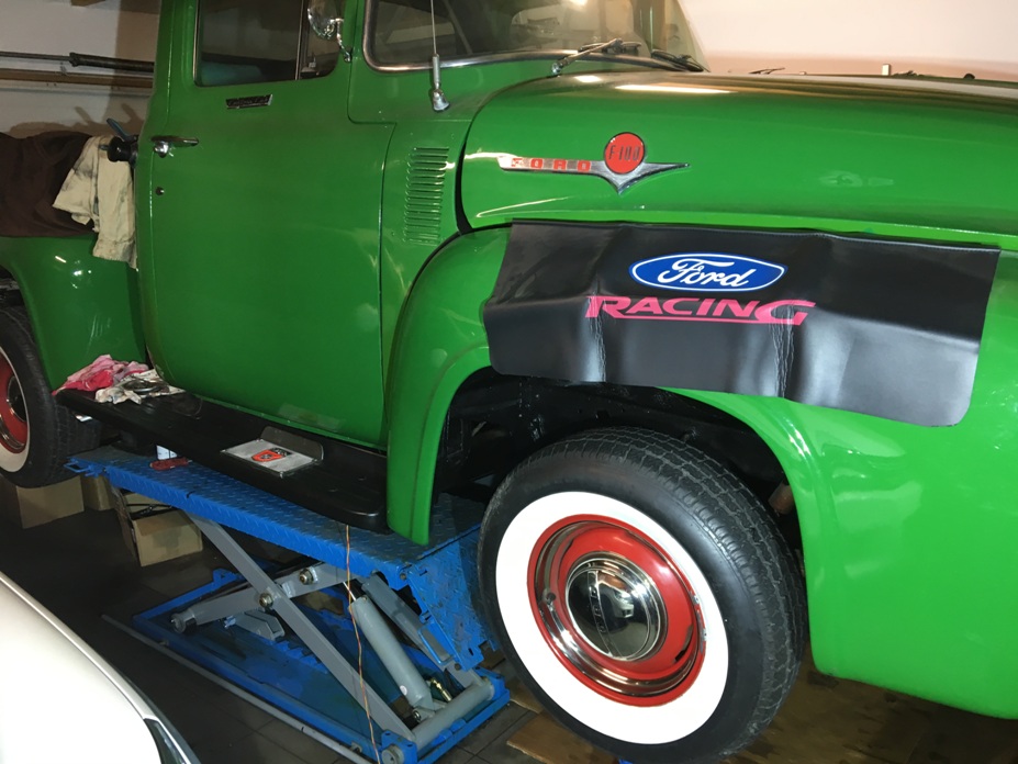

Hey, der sieht aus wie mein Pickup! :D , nur dass der so fertig lackiert ist 8-) ;)

So, es gibt wieder ein paar neue Bilder. Ich habe allerdings noch nicht viel gemacht in letzter Zeit. An der Karosse hab ich begonnen die Nähte abzudichten, ich benutze Sikaflex Produkte dafür, lasst sich gut verarbeiten.

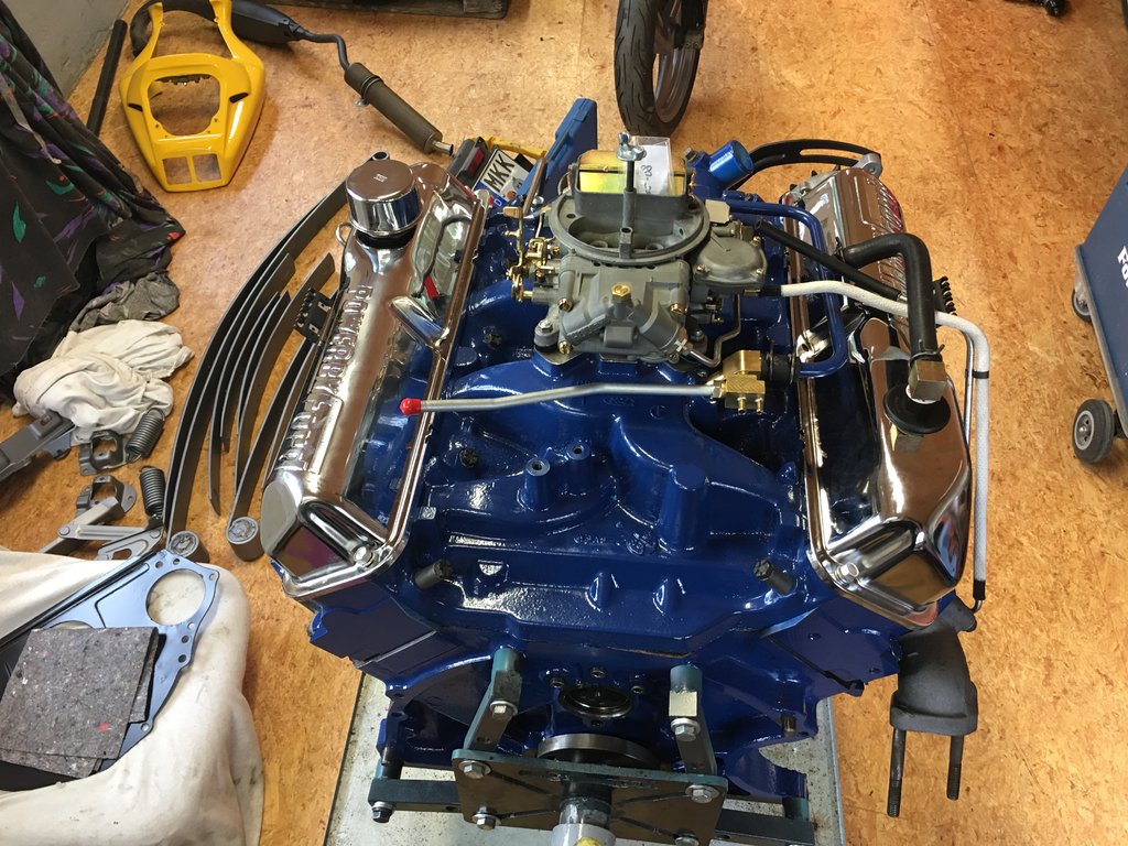

Am Motor habe ich auch weitergebaut, Kurbeltrieb ist zusammen, Ölwanne ist montiert und nächste Woche kann ich an den Köpfen weitermachen.

So, der Motor ist bis auf ein paar kleingkeiten soweit zusammen. Hoffe das in den nächtsen Wochen der fehlende Kleinkram eintrifft und dann steht dem Cam Brake in nichts mehr im Weg. :)
