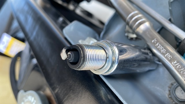

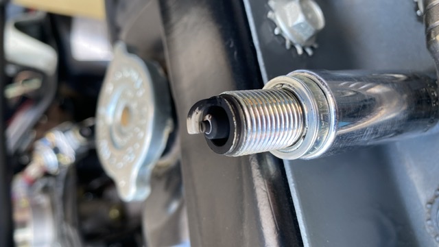

Heute die main jets mal wieder auf 135 gewechselt

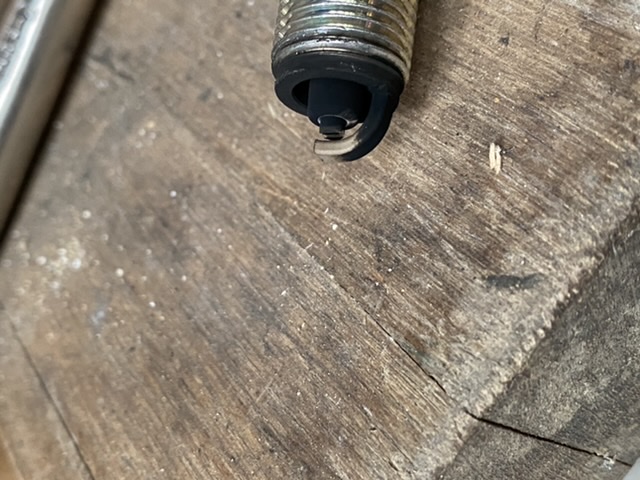

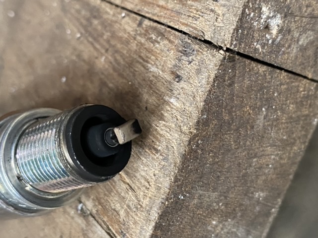

Hier die bilder von den Kerzen.
Heute habe ich sogar ein thumbs up von der Polizei bekommen. Also dürfte die weber Anlage nicht so laut sein.
- Zu fett mit den 150 düsen
- 0DAC452D-B5B3-4BD8-805B-4E27E78488CE.jpeg (121.46 KiB) 1752 mal betrachtet
- 5DCC1840-3B1B-4F06-9C68-730602969C21.jpeg (115.62 KiB) 1752 mal betrachtet
- Beiträge: 5836
Re: 1965 Mercury Cyclone Redesign
Und hier die Kerzen mit den 135 hauptdüsen.
Schaut etwas besser aus.

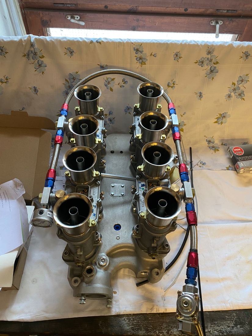

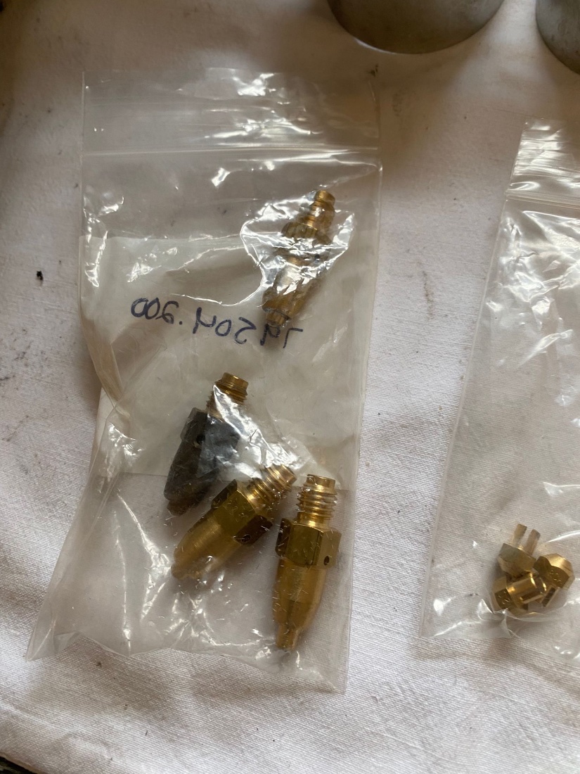

guten morgen liebe Leute,
leider ist das setup beim comet noch immer nicht richtig.
danke nochmals an Michaels Geduld!!!
die düsen nach unten und nach oben gewechselt und es ist zum verzweifeln.
er schiesst und spuckt und ist garnicht glücklich.
die Zündkerzen sind immer aber immer schwarz egal in welche Richtung man gedüst.
Michael hat zuletzt gemeint saug mal am Vakuumschlauch?
ich mach das und habe nur bezin geschmeckt.
also dürfte einer oder in meinem fall alle 4 Schwimmer nicht korrekt eingestellt sein.
da kann man verstellen was man will wenn der Schwimmer nicht passt bist quasi im OASCH DAHAM.
also spezial tool bestellt um die Schwimmer einzustellen und dann wieder back to square one.
also wenns den Michael nicht gäbe hätte ich schon längst wieder zurückgebaut.
der aufwand ist echt was für STARKE nerven.
also bis demnächst
abudi

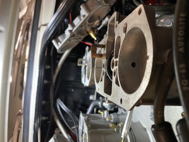

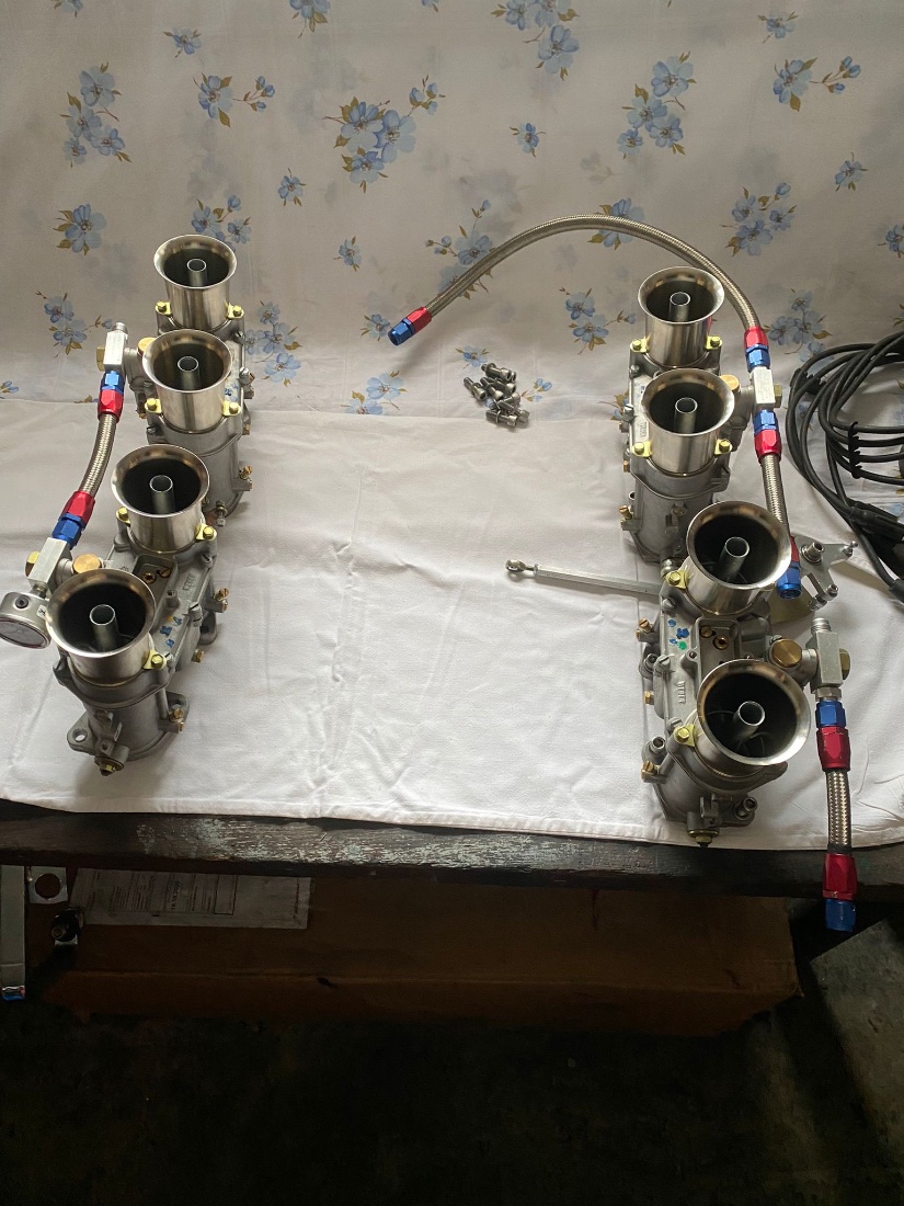

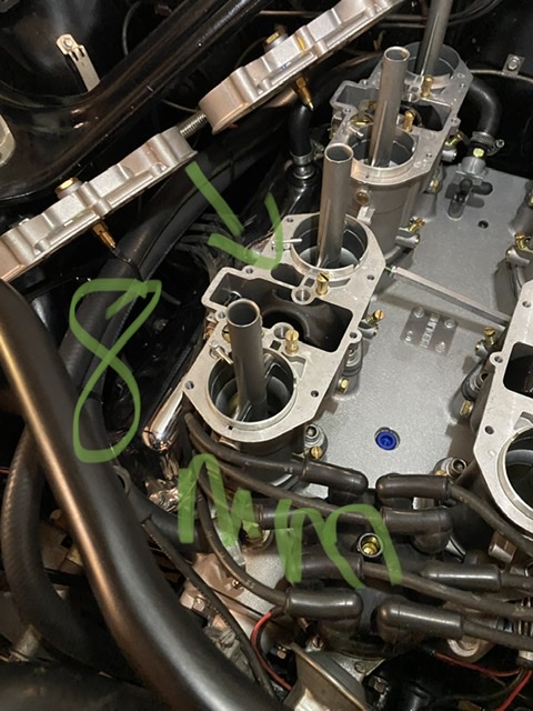

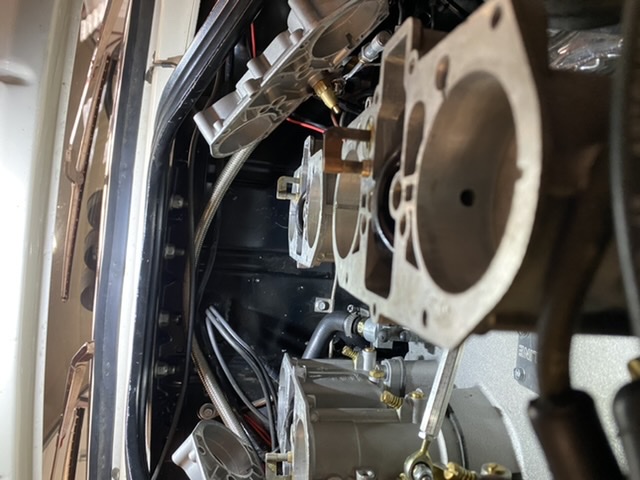

Hier das problem in bildern

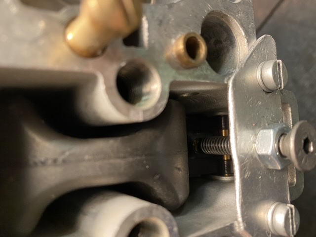

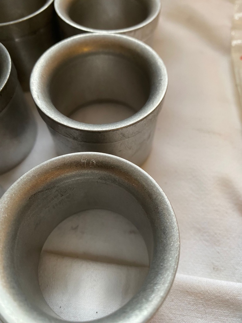

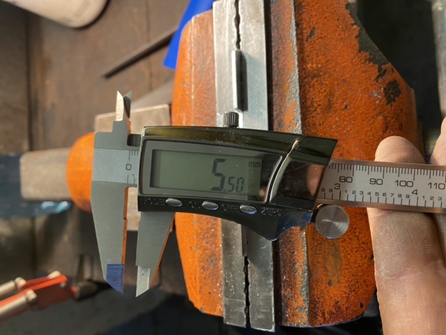

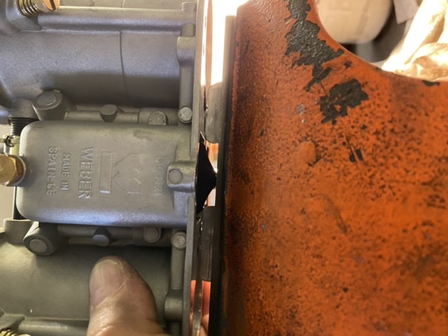

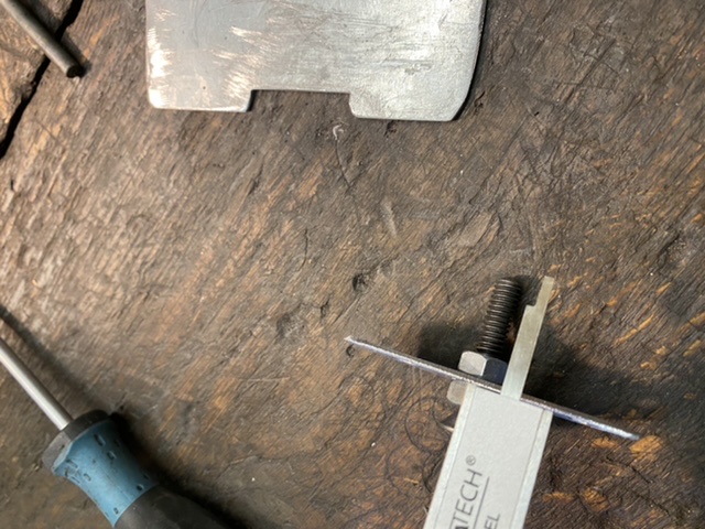

- Beiträge: 5836
Hello zusammen

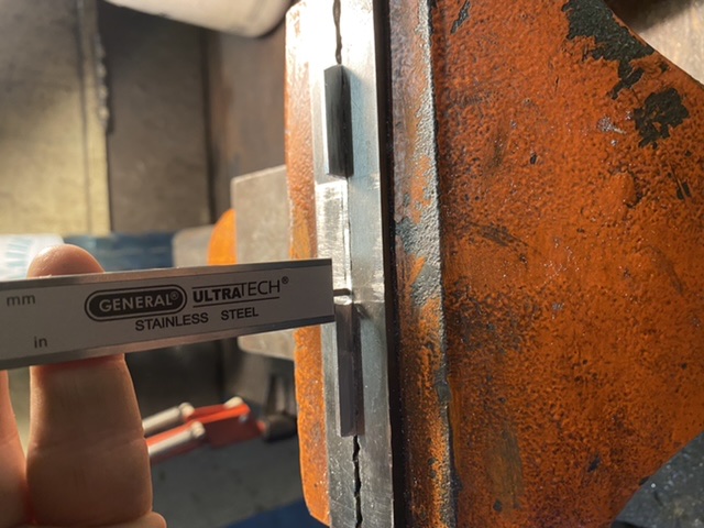

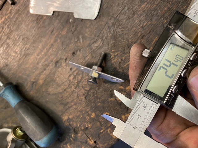

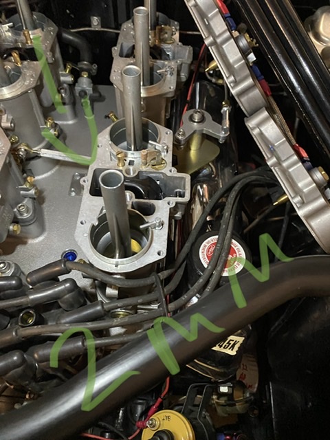

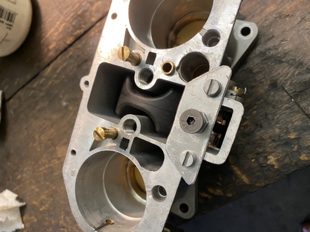

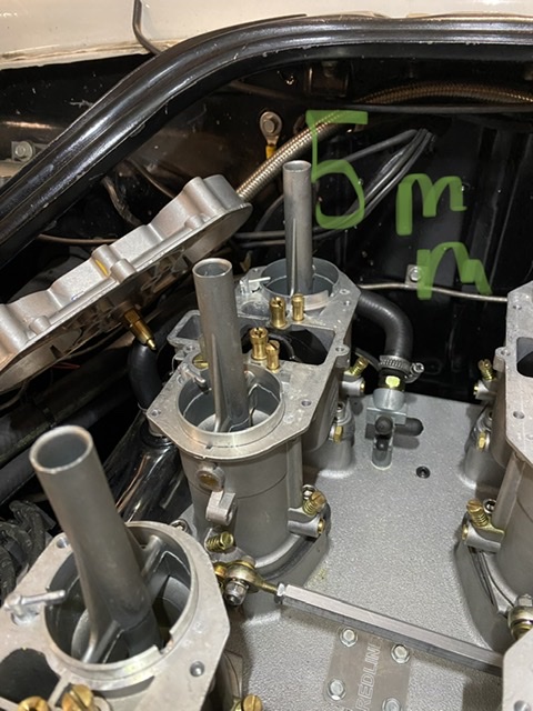

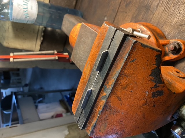

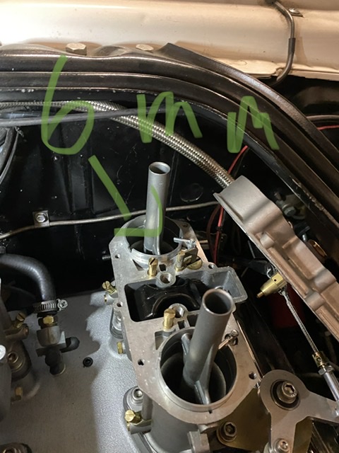

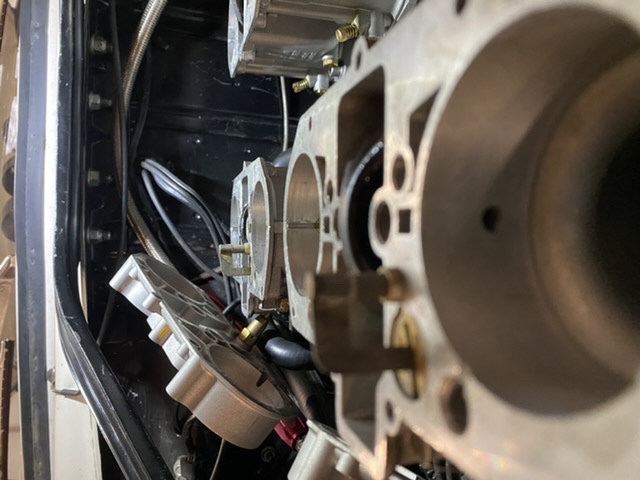

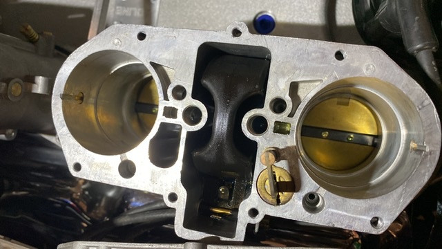

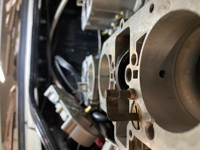

Ich habe mit heute mal ein Werkzeug gebaut um den Schwimmer einzustellen.
Naja was soll ich sagen, out of thw box hat keiner der 4 vergaser gepasst!! 3 waren zu hoch eingestellt was den fetten Lauf erklärt.
https://www.piercemanifolds.com/category_s/316.htm
Hier ein paar bilder von der einstellerei.
Fazit ohne gefahren zu sein ist schon mal sehr positiv.
Kein spucken mehr und der benzindruck hält den druck auch nach abstellen des motors.
Lg abudi
Lg abudi

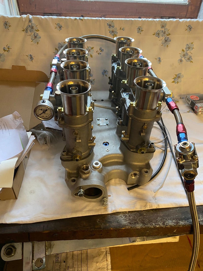

- Beiträge: 5836
liebe Leute,
ich habe gestern das Handtuch geworfen und das Thema weber am 289 auf den nagel gehängt.
ich habe lange mit mir selber gehadert aber ich konnte zum Schluss die Energie und Freude nicht aufbringen.
fazit, weber ist nichts für mich.
lieber Bauer ich 3x2 von Holley drauf. das geht immer.
nachdem ich alles wieder auf den summit vergaser zurückgebaut habe ist der comet OHNE zucken angesprungen.
ich will nicht sagen das weber schlecht ist nur ich habs nicht eingestellt bekommen.

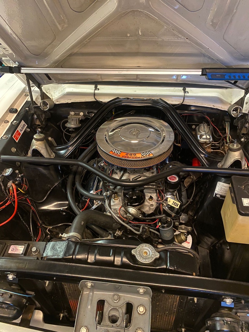

- WhatsApp Image 2023-08-03 at 15.04.10.jpeg (314.85 KiB) 1234 mal betrachtet
- WhatsApp Image 2023-08-03 at 15.04.09.jpeg (349.54 KiB) 1234 mal betrachtet
- WhatsApp Image 2023-08-03 at 15.04.09 (2).jpeg (207.65 KiB) 1234 mal betrachtet
- WhatsApp Image 2023-08-03 at 15.04.09 (1).jpeg (355.85 KiB) 1234 mal betrachtet
- WhatsApp Image 2023-08-03 at 15.04.07.jpeg (340.64 KiB) 1234 mal betrachtet
- WhatsApp Image 2023-08-03 at 13.18.46.jpeg (383.78 KiB) 1234 mal betrachtet
- WhatsApp Image 2023-08-03 at 13.18.45.jpeg (297.68 KiB) 1234 mal betrachtet
- WhatsApp Image 2023-08-03 at 13.18.45 (1).jpeg (419.55 KiB) 1234 mal betrachtet

- Beiträge: 5836
In der tat Martin.
Der summit vergaser wurde ja vor jahren von mir eingestellt und den habe ich jetzt nach 1,5 jahren eingebaut. Kurz mit benzin vorgefühlt, kleinere leckagen am benzinschlauch beseitigt und das wars.
Wahrscheinlich kommt der comet jetzt weg.
Burli wird vielleicht nach bayern gehen…da bin ich gerade im Gespräch. Da wird die 3x2 Spinne runterkommen und auch zurückgebaut. Mal sehen wie es in Zukunft dann weitergeht.
Irgendwie habe ich keine lust mehr und die autos gehen mir nur auf die nerven….
