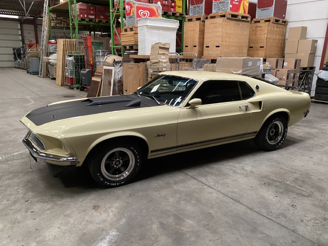

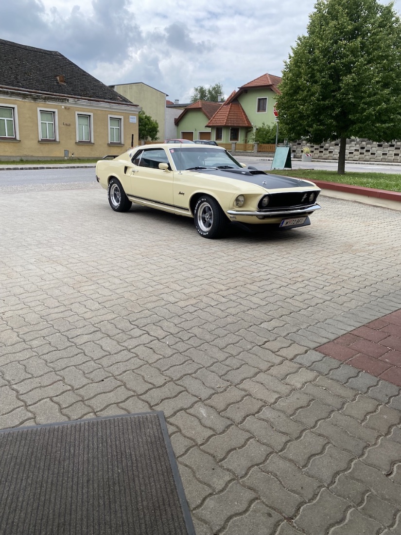

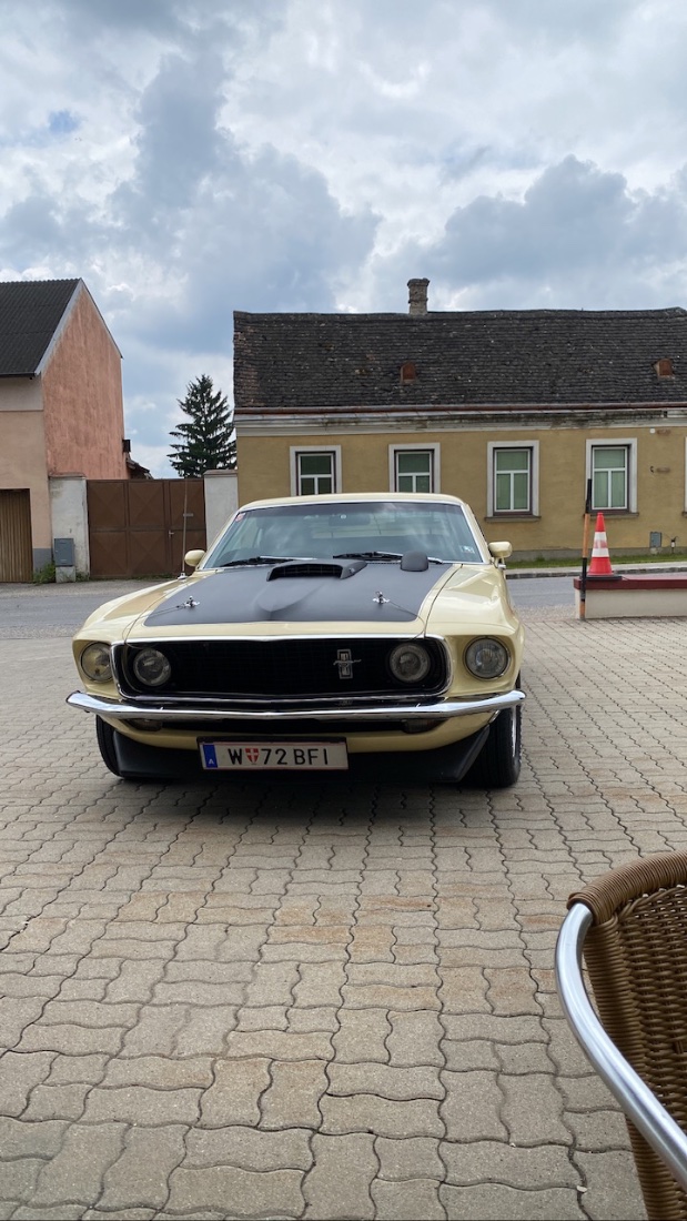

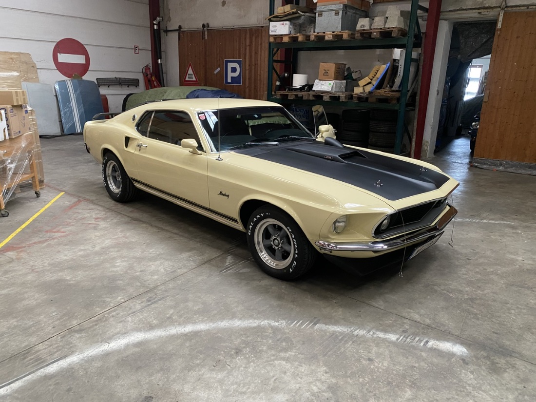

Hi liebe Leute
Heute habe ich das Fahrwerk mal eingestellt. Beim ersten versuch mal mit der mischbereifung hat die vorspur überhaupt nicht gepasst…eh klar wenn die hinteren reifen vor den vorderen herausragen.
Also schnell die rwifen vom Burli genommen mit der gleichen Dimension und siehe da auf einmal hat alles geklappt.
Vorgang:
Sturz mit hilfe von rangierhilfen eingestellt auf -0,3 grad eingestellt
Nachlauf hat soweit gepasst da ich am stand lenken konnte und die rückstellung gepasst hat
Vorspur mit hilfe einer schnur jeweils links und rechts 1,5mm vorne reinschauen lassen ins radhaus.
Fährt sich jetzt wie ein neues Auto. Ganz anders wie vorher!!
Nächste woche fahre ich mal zur eigentlichen Einstellung um zu überprüfen was ich fabriziert habe.
Lg abudi
Vorgang:
Lg abudi
