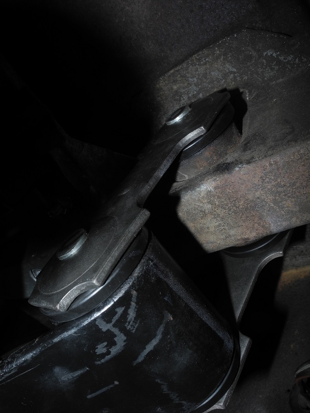

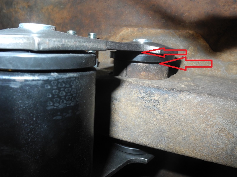

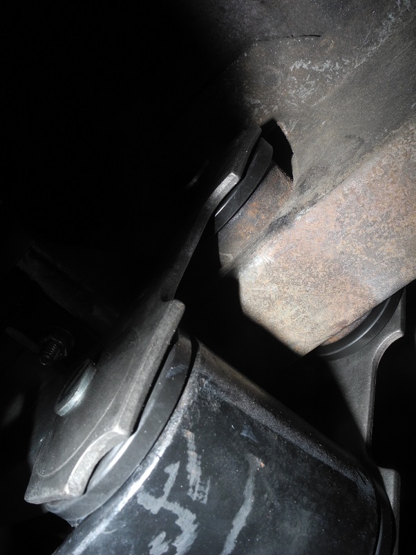

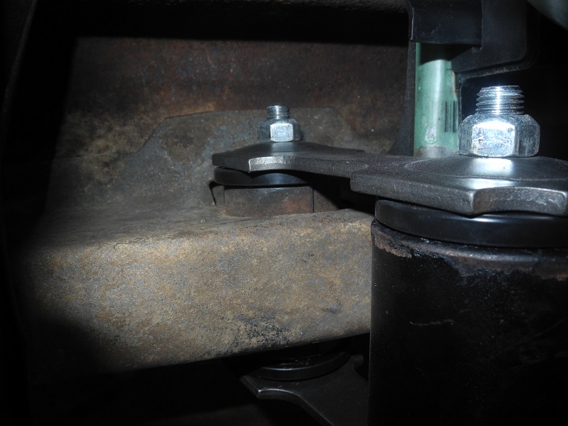

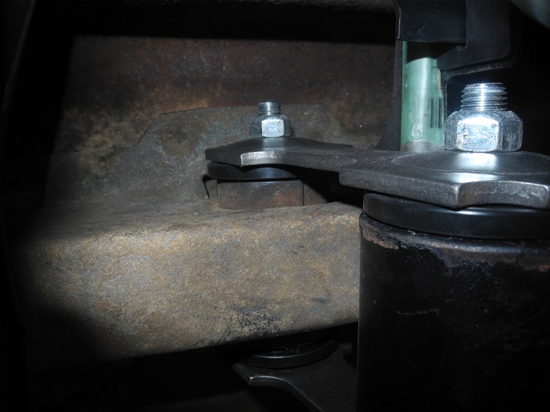

Geschafft!
Ging alles leicht raus und war sauber (auch rostfrei) da mein Vorgänger wohl schon neue Gummis eingebaut hatte.
Die Blattfederbuchsen und die Rahmenbuchsen (bei mir hat 34,95mm auf anhieb gepasst) gingen dank des Werkzeuges einfach drauf.
Schäkel wiedereinzubauen ging leichter wie gedacht.
Der Schäkel auf der Fahrerseite hing irgendwie (Rahmenbuchse), und es hat einiges mehr als 30Nm gebraucht um die letzten 2mm beizuziehen. (am Bild markiert)
Hab ich da irgendwas falsch gemacht? Muss außer den Schäkeln noch irgendwas gelöst werden? Sind Montagefehler zu erkennen?
Es quietscht nichts, die Schäkel bewegen sich wenn ich den Wagen aufbocke.
Und die kurze Probefahrt war schon mal genial!
Noch eine Beichte: Ich musste leider die Gewindesstange des Montagewerkzeuges um ca. 15mm kürzen. Nachdem die Buchse auf der Fahrerseite drinnen war wollte die nicht mehr raus …
Thomas

Re: Schäkel Tuning für die Bessere Spurtreue in Kurven
Beitrag von Orbiter »
Alles gut, genau so soll es aussehen.
wen die Gewindestange gelitten hat ist das kein Drama, ich lege eine frische für den nächsten dazu.
Viel Spass mit dem Heck
