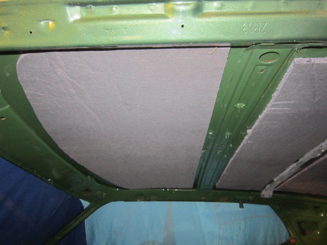

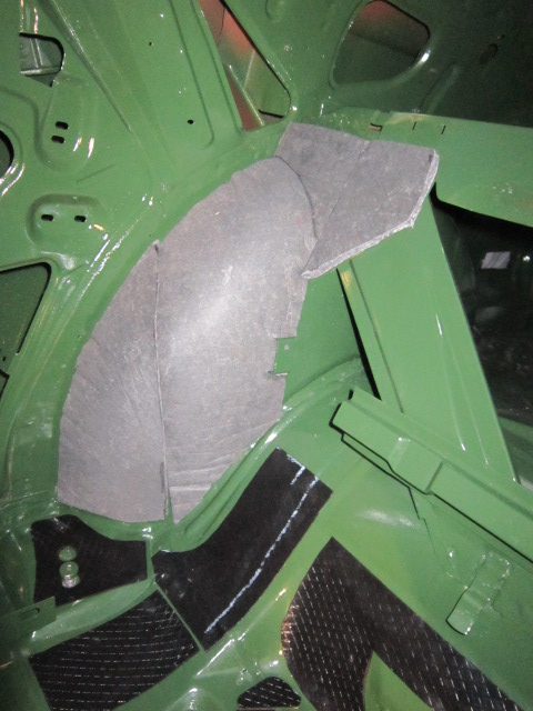

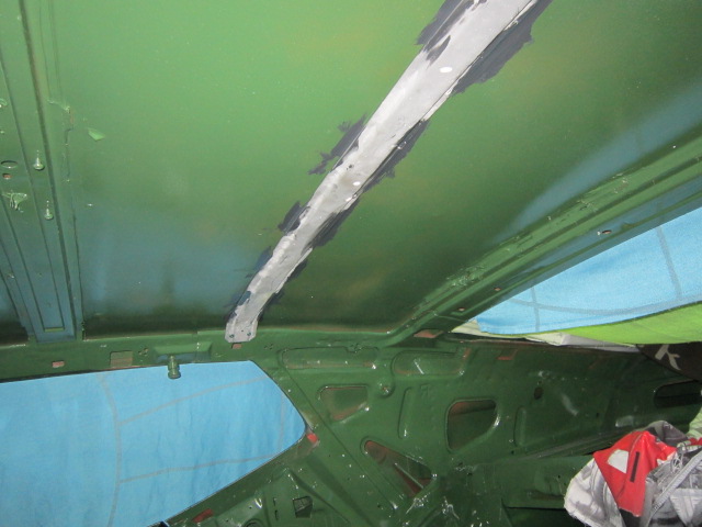

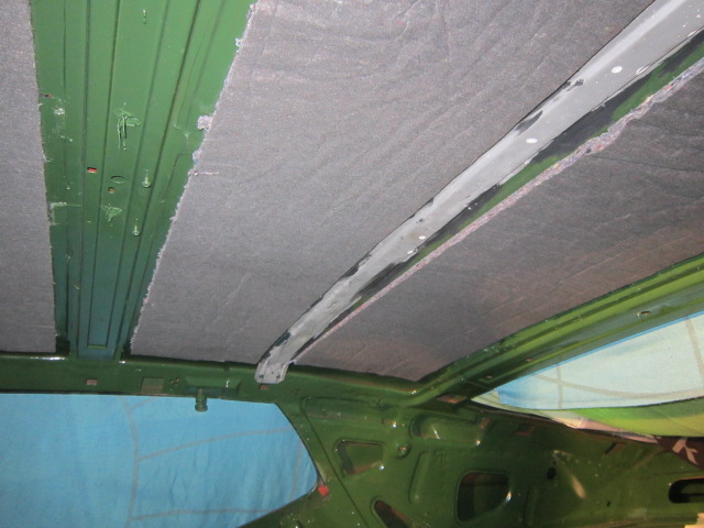

Ein altes aber bekanntes Leiden bei den 71 73 Modellen ist die Instabiliaet bei der Dachhaut. Auch hier habe ich Abhilfe geschaffen. 0,75 mm verzinktes Blech in Profilform gebogen und mit Karosseriekleber sowie Nieten am oberen Dachtraeger angebracht. Diese saubere Loesung habe ich aus einem Amiforum geklaut...
Isolierungsmatten komplettieren die untere Dachhaut.

Original ist das aber nicht so entdröhnt, oder? Hatte meinen Teppich noch nicht weg und der war glaub ich auch noch nie weg...
Und wegen der Dachhaut - warum soll das ein Problem sein?!?
Bin neugierig...
Tim

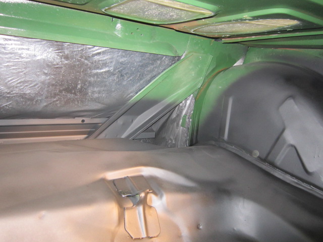

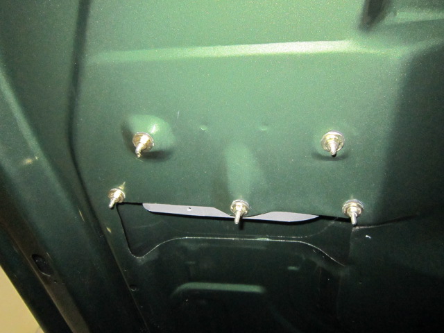

Kofferraum wurde dem Original entsprechend lackiert.

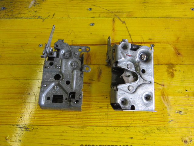

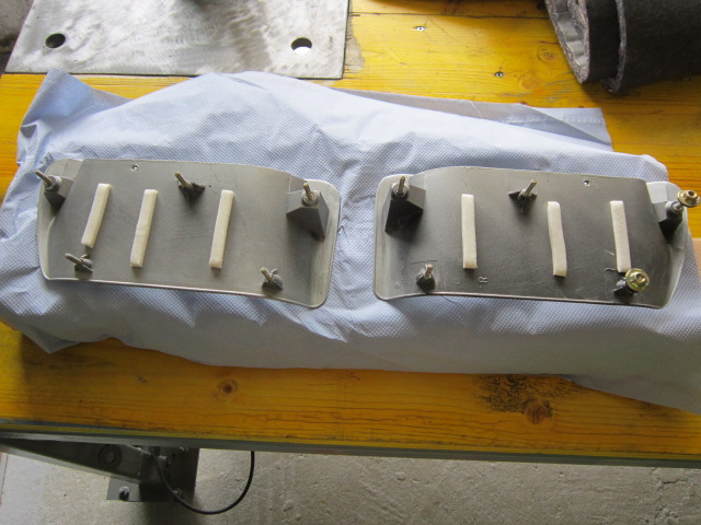

Die zwei Teile mussten natuerlich auch an ihren Platz zurueck - konnte ich mir nicht verkneiffen...

Lecker - bitte mehr Aufnahmen vom Kofferraum - Lackierung steht bei mir auch an...

timacheins hat geschrieben:Sauber :)

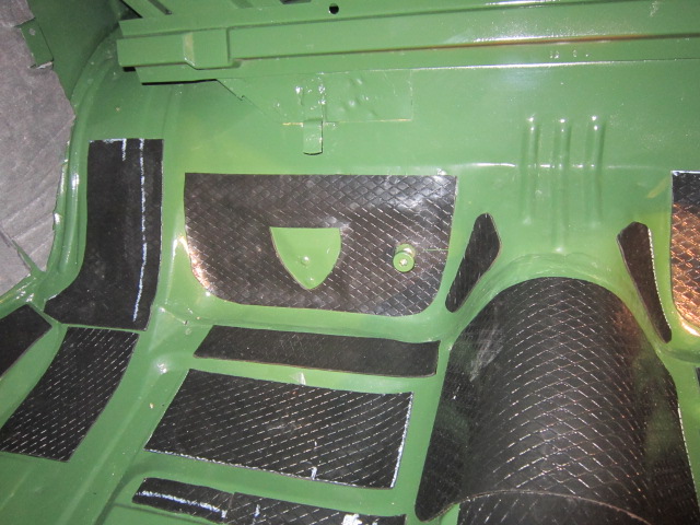

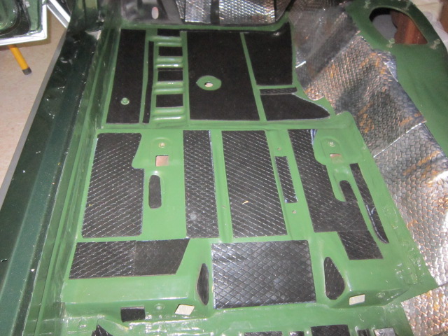

Hi, die Amis haben viel Antdroehn auf die Floor panels geschmiert + plus hier und da eine Bitumenbahn. Im Fahrzeugbau ist es nicht notwendig die ganze Oberflaeche mit Daemmung vollzukleben. Vor allem wollte ich kleine Hohlraeume in den Nuten vermeiden. Es sind ca. 70% des Bodens mit Droehnmatten beklebt. Die Bereiche um den Tunnel und an der Spritwand sind mit Alubutyl (was angeblich auch Hitzeschutz bieten soll) isoliert. Sollte ich die Matten jemals wieder entfernen wollen, brauche ich nicht jede Nut und Ecke muehsam reinigen, da nur grade Flaechen beklebt sind.
Deine Dachhaut steht unter Spannung - nur ist die Spannung im hinteren Bereich des Daches eher schwach. Der Lackierer hat das beim Schleifen des Daches gleich zu Beginn bemaengelt, da es beim Andruck mit der Schleifmaschine zum nachgeben tendierte. Im 71 73 Forum wurde dies schon einmal diskutiert. Auch hier in AUT habe ich schon von einem Freund ueber diese Schwachstelle gehoert. Es gibt aber fuer fast alle Probleme eine Loesung. Wenn Du eh Lackieren willst dann klopf mal mit der flachen Hand auf das hintere, mittlere Drittel des Daches.

timacheins hat geschrieben:Lecker - bitte mehr Aufnahmen vom Kofferraum - Lackierung steht bei mir auch an...
Tim
Sobald ich wieder in der Stmk bin stelle ich mehr Fotos rein - ansonst gilt lt. Manual folgendes:
Kofferaumboden - Schwarz... Ja
Seitenteile innen - Schwarz... Ja
Radkaesten innen - Schwarz...ja aber nur teilweise
Metallteile zur Rueckbank - Schwarz...ja aber nur ca. 3" hoch lackieren
Innenseite taillight panel - nein...in Wagenfarbe
Inneseite Befestigung quarter extensions - nein in Wagenfarbe
So stehts halt im Manual - aber wenn Du im Internet recherchierst, wirst Du sehn dass da relativ wild herumgesprueht wurde. Das Manuel war vermutlich fuer manche Arbeiter bei Ford eher mehr eine Richtline...
