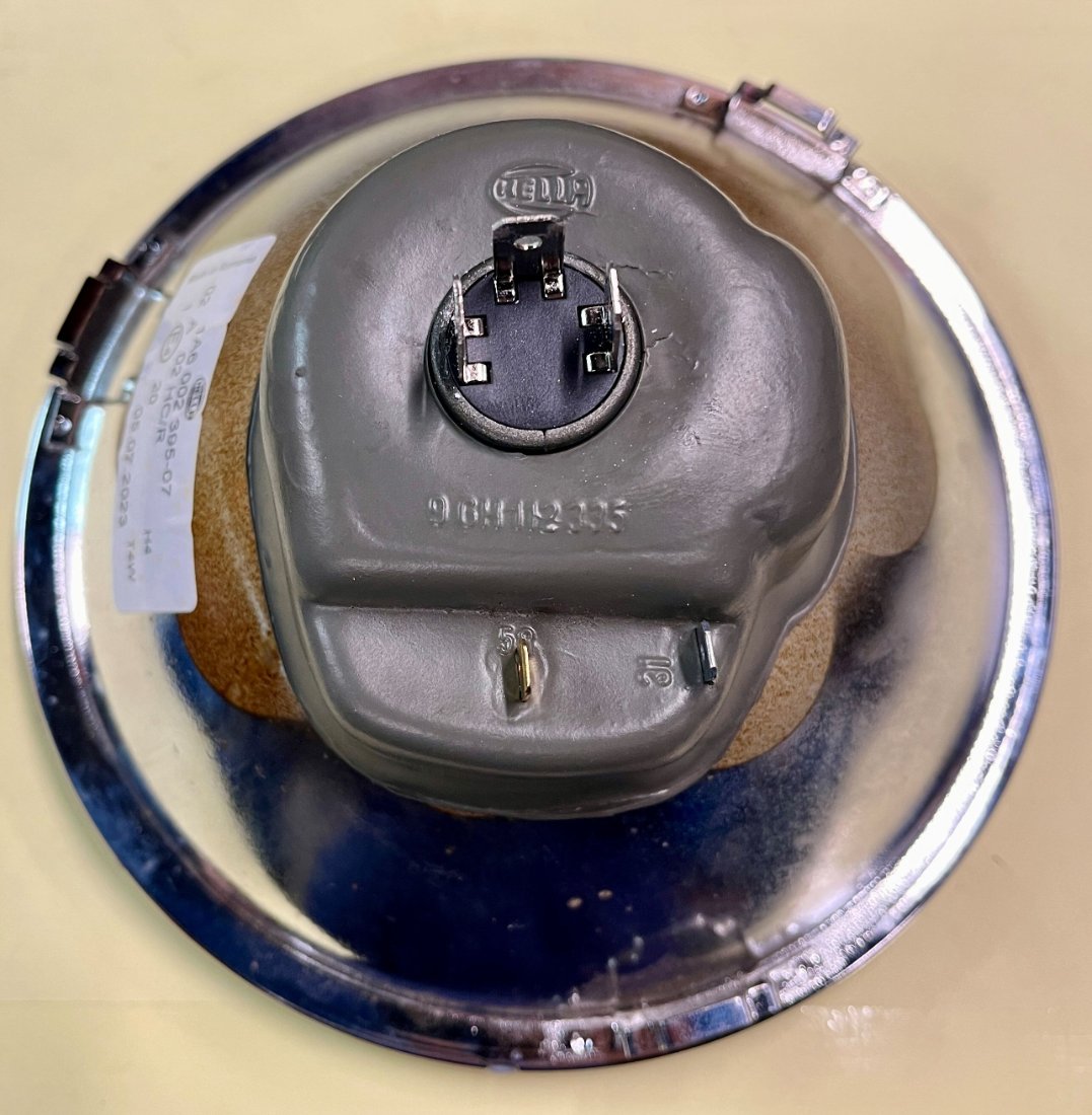

68GT500 hat geschrieben: ↑Fr 8. Nov 2024, 13:13 In der Philips Liste gibt es deren nur 3:
E4 1 --> das ist der mit der flachen Front von Hella Nr. 1A6 002 395-071
E4 12 --> das ist das Gegenstück von Bosch Nr. 1 305 333 902
E11 0035 --> und das sind die Wipac S6011

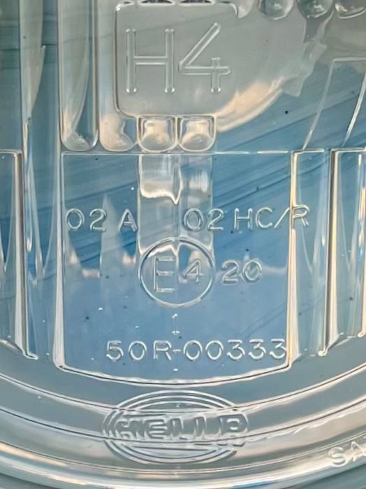

Ich habe heute meine HELLA ausgebaut. Im Glas geprägt u.a. mit E4 20 und 50R-00333. Leicht gewölbt.
Folge ich der oben angegebenen Artikelnummer 1A6 002 395-071 im Internet zu diversen Shops, komme ich immer wieder bei der E4 20 bzw. einem Datenblatt mit 50R-00333 raus. Es kann doch nicht sein, dass ALLE Shops den gleichen Fehler machen.

behemot hat geschrieben: ↑Sa 9. Nov 2024, 19:05 Ich habe heute meine HELLA ausgebaut. Im Glas geprägt u.a. mit E4 20 und 50R-00333. Leicht gewölbt.
Ich Trottel?
- auf einer horizontalen Ebene : "E4" im Kreis, rechts daneben die "20"
- vertikal mittig unterm E4-Kreis, eine "1", darunter dann "50R-00333".
Damit habe ich wohl schon den richtigen Scheinwerfer.
Die Wipac die ich finde sind ja nur Scheibe und Reflektor, ohne Fassungsteil und Gummikappe.
Schönes (Rest-) Wochenende, Ronny
Das mit der Gummikappe habe ich auch schon bemerkt, da ist keine dabei und die alte ist schätzungsweise durch den Alterungsprozess nicht mehr zu gebrauchen. Bekommt man die irgendwo her, konnte bisher noch keine finden oder könnte man sie womöglich weglassen?
Was Du mit dem Fassungsteil meinst, verstehe ich nicht.
Gruß Max

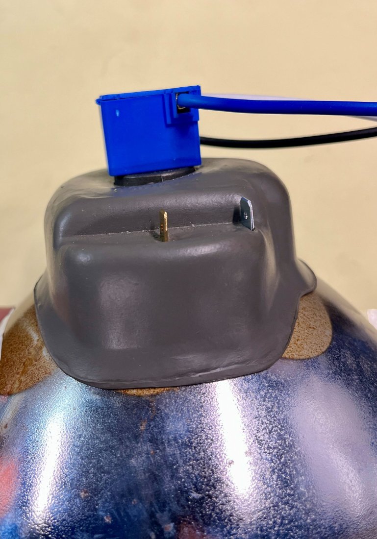

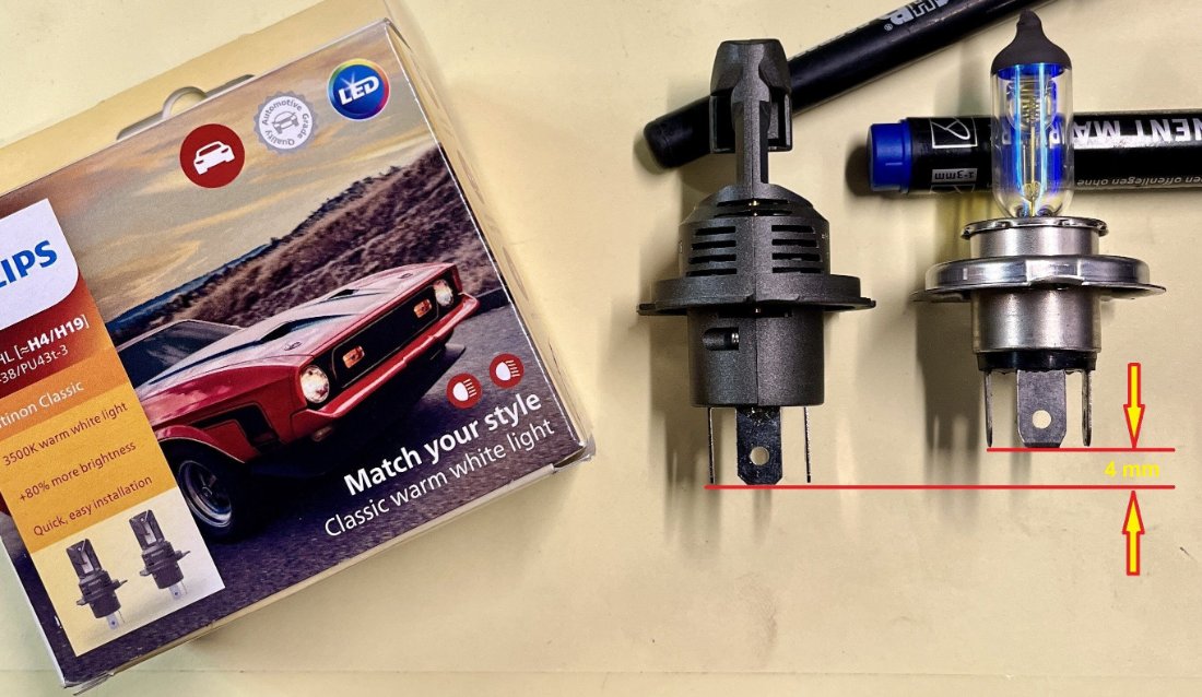

Parallel zu allen anderen angefangenen Baustellen :lol: hab ich auch die neuen H4 Scheinwerfer, samt Relais-Schaltung und LED's in Arbeit.
Bisher hat mich vor allem immer die Farbtemperatur von 6000K davon abgehalten auf LED's umzurüsten, z.B. bei meinem Rekord C, mit Hella H4 Scheinwerfern.
Aus meiner persönlichen Sicht heraus passt das nicht zu einem alten Auto, so auch beim Mustang, bis jetzt... 8-)
Nun hab ich mir die Philips H4 Ultinon Classic Gen2 mit 3500K (LUM11342U2510C2/10) bestellt.
Und zwar hier https://www.france-xenon.com/de/, den Shop kann ich wirklich empfehlen.
Bestellung, Versand, Abwicklung und Lieferung (der Versand erfolgt zuerst mit Mondial Relay, wird dann aber an Hermes übergeben), alles völlig Problemlos und transparent.
Bevor jetzt gleich jemand darauf hinweisen möchte, die Tatsache das diese H4-LED's keine Zulassung besitzen und was das für Folgen haben kann sind mir durchaus bewusst :!:
Hier ein paar Bilder zum Vergleich mit einer Handelsüblichen H4 Glühlampe
H4 LED (1).jpg (139.77 KiB) 2781 mal betrachtet
Der Blickwinkel des Bildes täuscht etwas, die normale H4 hat, gemessen von der Auflagefläche der Glühlampe am Refelktor bis zum Ende der Kontaktzungen eine Länge von 27mm, die LED hat hier 31mm.
Somit steht die LED nur 4mm weiter aus dem Scheinwerfer heraus als die normale H4.
Bei mir gab es keinen Unterschied bei der Montage der LED in die Hella H4 Scheinwerfer, im Vergleich zur Standard H4.
Die Gummikappe geht minimal strammer über den Sockel der LED, aber ebenfalls problemlos.

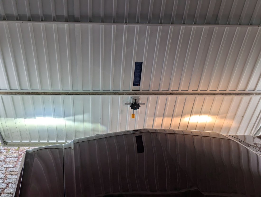

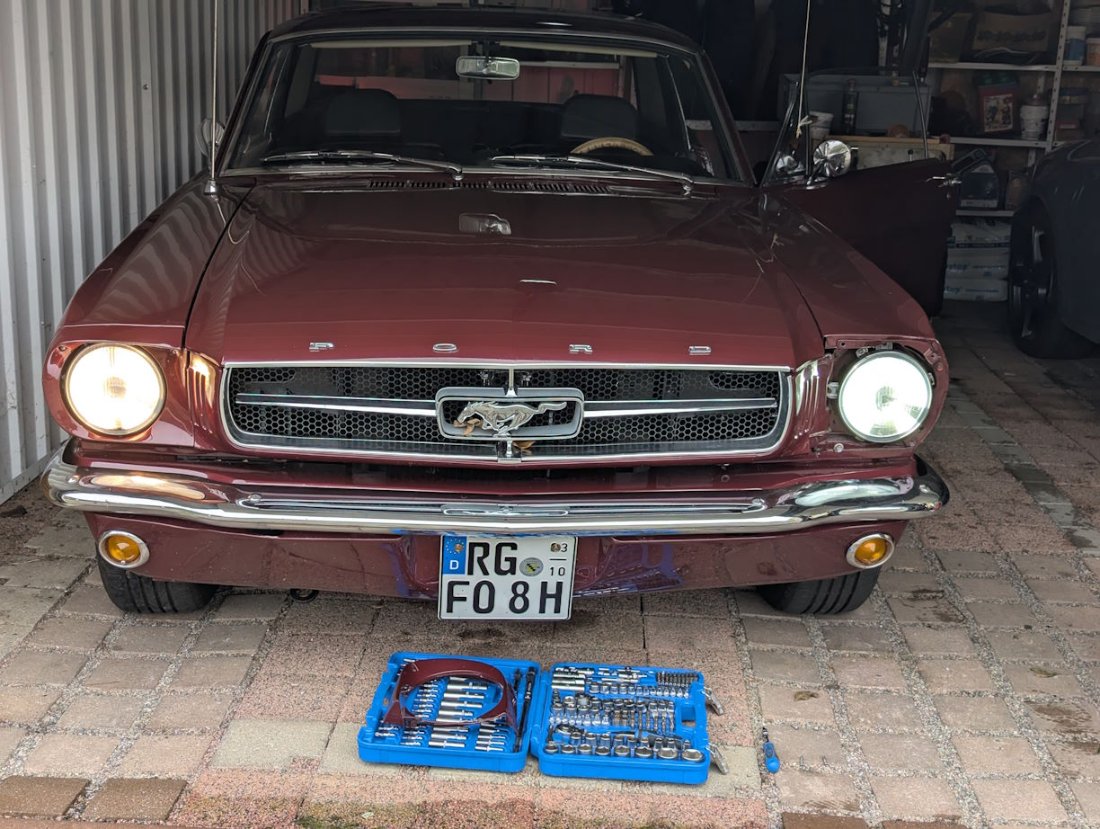

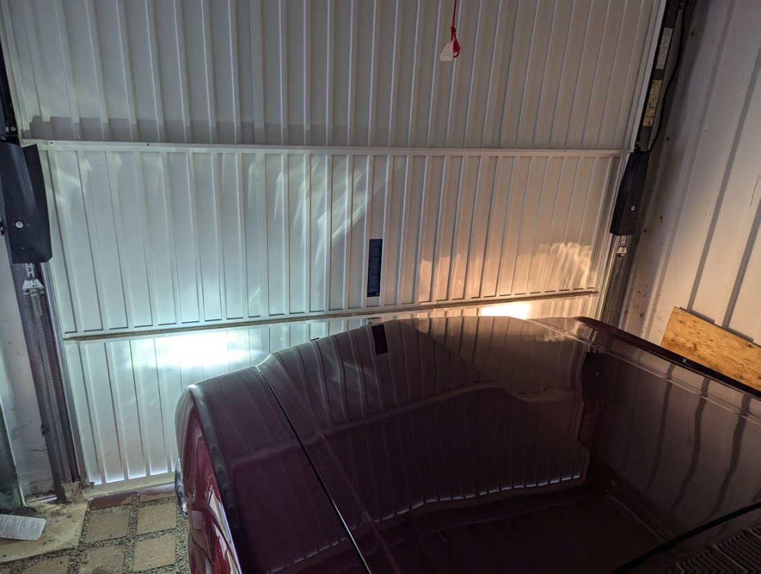

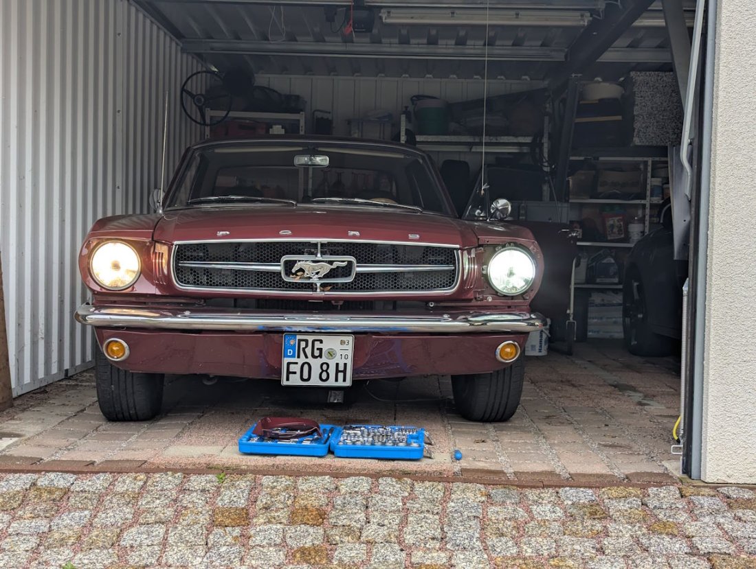

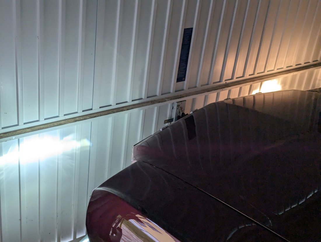

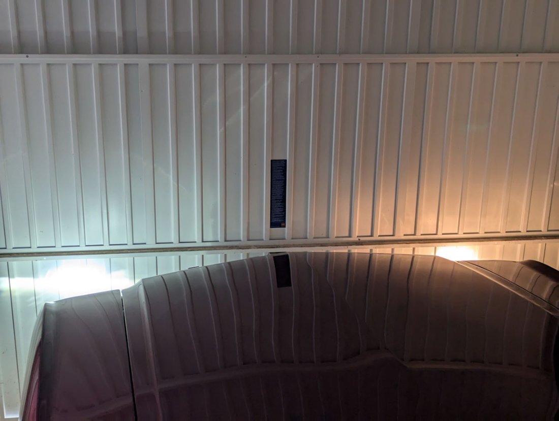

Ich habe die HELLA verbaut und links mal so eine Philips Gen.2 reingehangen. Man hört einen Lüfter, wenn man neben dem Wagen steht. Theoretisch sind beide Leuchtmittel ja im Abblendlicht auf 1.000lm beschränkt, dann machts wohl die Farbe denn man könnte sich einbilden die LED macht schon mehr Licht. Ausfahrt ist ja mit dem Kennzeichen leider nicht, vielleicht liefere ich aber noch ein Abendbild aus der Garage heraus nach.
Die folgenden Bilder sind alle vormittags bei grauem Wetter entstanden.
Abblendlicht
Abblendlicht
Abblendlicht ca. 75cm Abstand
Abblendlicht ca. 30cm Abstand
Fernlicht ca. 30cm Abstand
Fernlicht
Fernlicht
