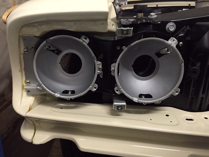

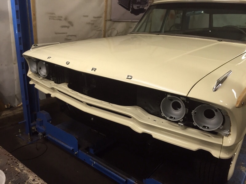

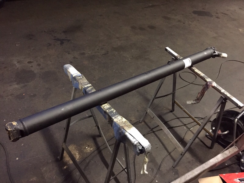

In ganz kleinen Schritten geht es weiter
Ich habe heute die Kardanwelle wieder bekommen, um 45mm verlängert, neue Kreuzgelenke und neu gewuchtet.
An der Getriebeaufhängung komme ich nicht so richtig weiter, werde morgen wieder etwas probieren. Es soll ja nicht nur halten, sondern auch nicht so aussehen als ob ich bei der nächsten Baustelle einen I-Träger gestohlen und unter das Auto geschraubt hätte
Das wird schon werden....
Zuletzt habe ich heute noch die Scheinwerferhalterungen montiert, alle grauen Teile sind verzinkt.
Morgen geht es vielleicht wieder ein bisschen weiter....
Schönen Abend.
Martin

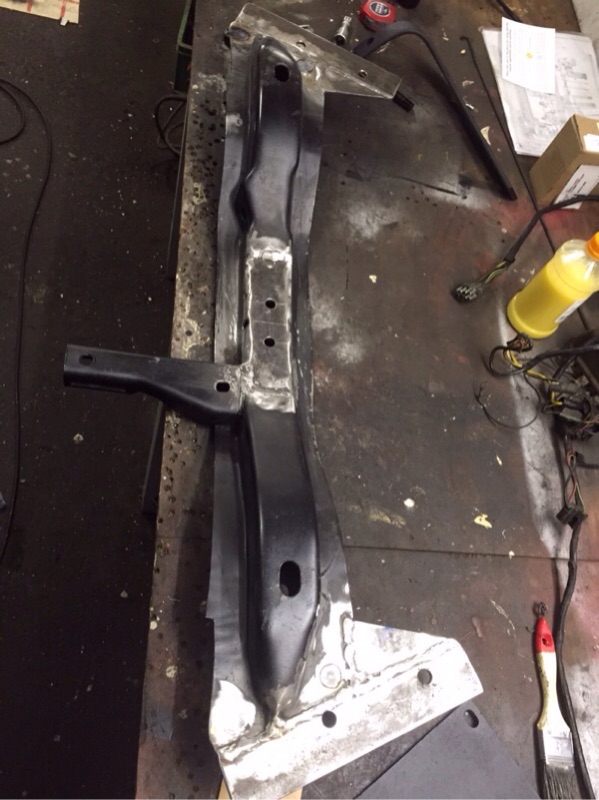

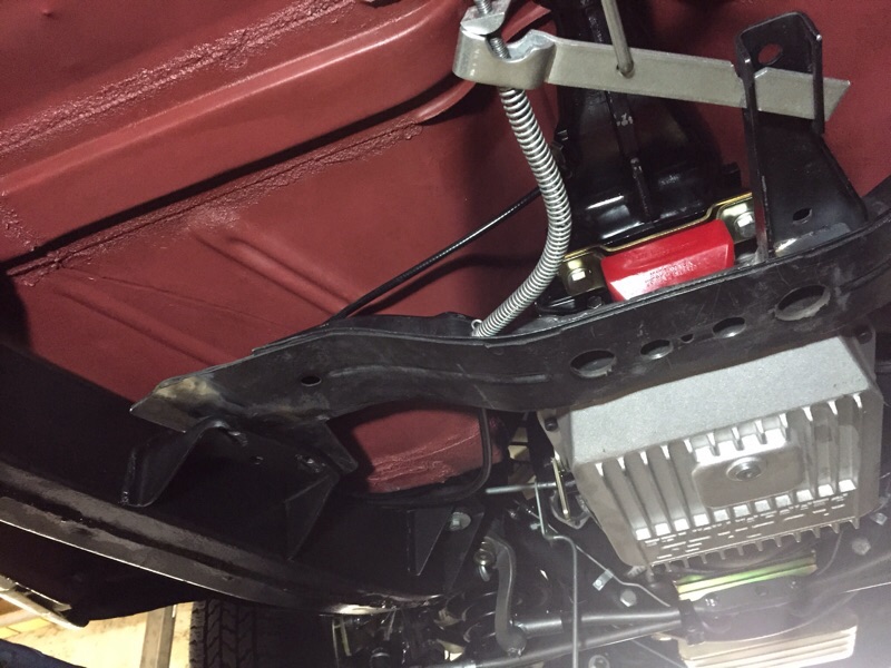

Nach zwei nicht zufriedenstellenden Versuchen den Getriebeträger komplett neu zu bauen, habe ich den originalen umgeschweisst. Die selbt gebauten sahen immer etwas "unbeholfen" aus.
Aber jetzt passt es, man sieht zwar, dass es nicht original ist, aber ich finde es ist nicht so schlecht gelungen. Die Parkbremsmechanik habe ich auch getestet ob sie noch passt, schliesslich liegt der Träger jetzt ca. 7cm weiter hinten. Passt aber alles und liegt im Einstellbereich des Bremssseiles. So bleibt mir der Umbau der Amlenkung erspart
Jetzt wird er noch schwarz lackiert und dann endgültig eingebaut.
Lg Martin
