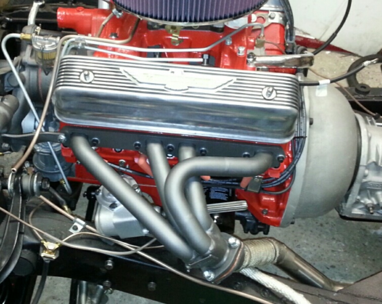

Hi Markus,

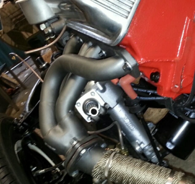

wenn ich die Wahl hätte, würde nicht lange zögern!
Sanderson Headers waren bis jetzt die Einzigen wo ich mal absolut gar nix modifizieren, dängeln wie auch immer musste.
Sau geile Passgenauigkeit!
Die Jungs haben sich schon beschäftigt damit...ich denke für dein Setup dürfte es welche geben, die einfach seitlich nach unten gehen. Schau mal auf der Homepage.
Hier mal paar Bilder von meinen Sanderson....und der Sound ist ja mal Hammer :mrgreen:
Gruß Sefer

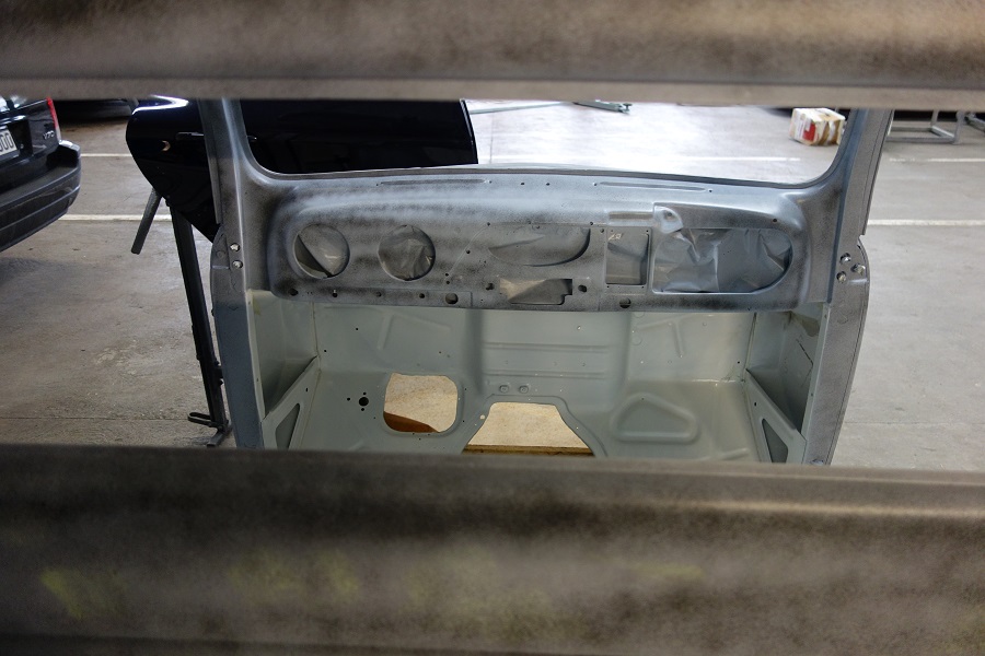

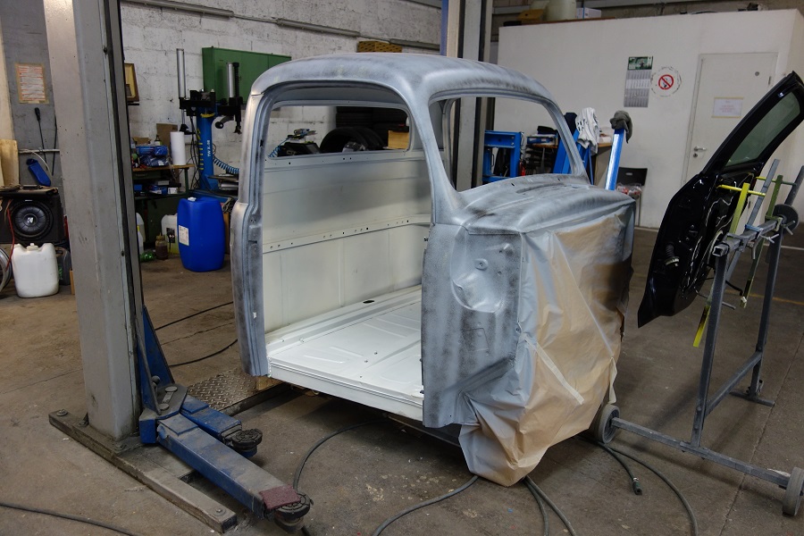

Es ist viel kleines passiert in der Zwischenzeit, der lackierer hat siene Arbeit aufgenommen, der Verzinker und der Sandstrahler machen nachtschichten, und ich habe den Maximal zerlegbaren Zustand erreicht und kann Frame Off rufen.
Hier ein Paar Bilder aus den letzten Tagen.
Markus Frame Off Bernhardt

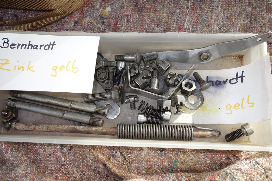

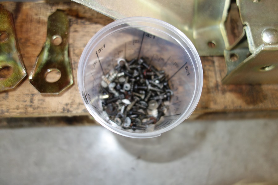

chic, chic! Was meinst Du mit Verzinker? Lässt Du Anbauteile und Schrauben verzinken oder den Rahmen?
Grüße aus dem Westerwald
Rico
Orbiter
Beiträge: 4842
Registriert: Sa 28. Jun 2008, 19:02
Fuhrpark: 67er Cupe 289cui Tremec TKO 500, Chevrolet Bel Air 283cui Handschalter Bj 57, Pickup Ford F1 bj 52 Inline 6 215cui.
Re: Ford F1 Pick Up 1952
Beitrag von Orbiter »
Ich befürchtete schon das es jemand merken würde das ich etwas erwähnt habe was ich dan nicht mit Foto angehängt habe.
Ich schreibe es im Technik Bereich ausführlicher, da es ja vieleicht doch mehrere Interessiert.
Ich lasse alle Halter Clipse und Schräubchen verzinken weil es nichts kostet super schnell geht, sauber aussieht und ich drauf stehe.
Vorher gibt es ein Bad in 50% Zitronensäure, da fliegen die Teile direkt nach der Demontage für 24h rein, gelegentlich muss danach nochmal nachgeholfen werden mit der Drahtbürste, oder wo Lack drauf ist, und dan sehen die 65 Jahre alten Teile aus wie in der Plastikschachtel wo der Zettel Bernhardt Zink Gelb rauf steht,
Die Tage habe ich 109 Teile, abgeholt, die haben 24,-€ inklusive MwSt gekostet,
Die Blechteile auf der Palette haben zusammen 50,-€ gekostet.
