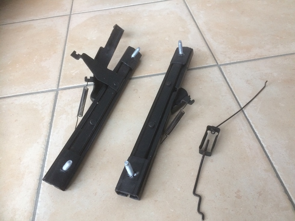

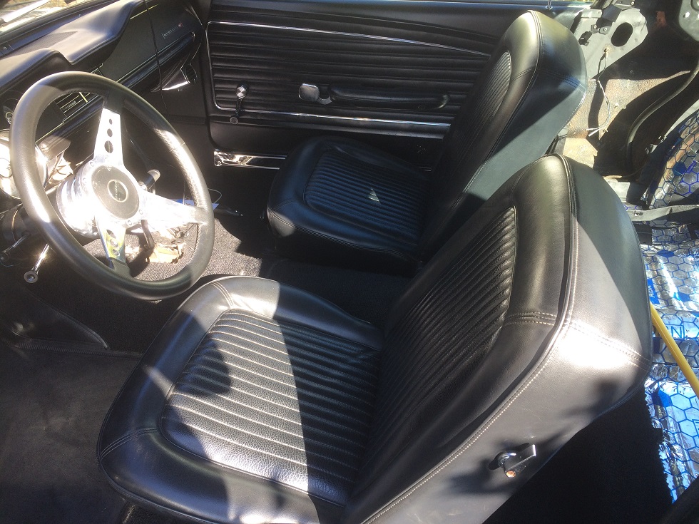

kleines update vom wochenende:
Habe endlich mal Lust und Laune gefunden den 2. Sitz einzubauen.
Überholte Konsolenschienen. Gewinde nachgeschnitten und Gewinde mit Alu-Zink-Spray konserviert. Das Zeug finde ich echt klasse und trägt so wenig auf, dass man die Mutter sauber darüber drehen kann ohne die SChutzschicht zu zerstören.

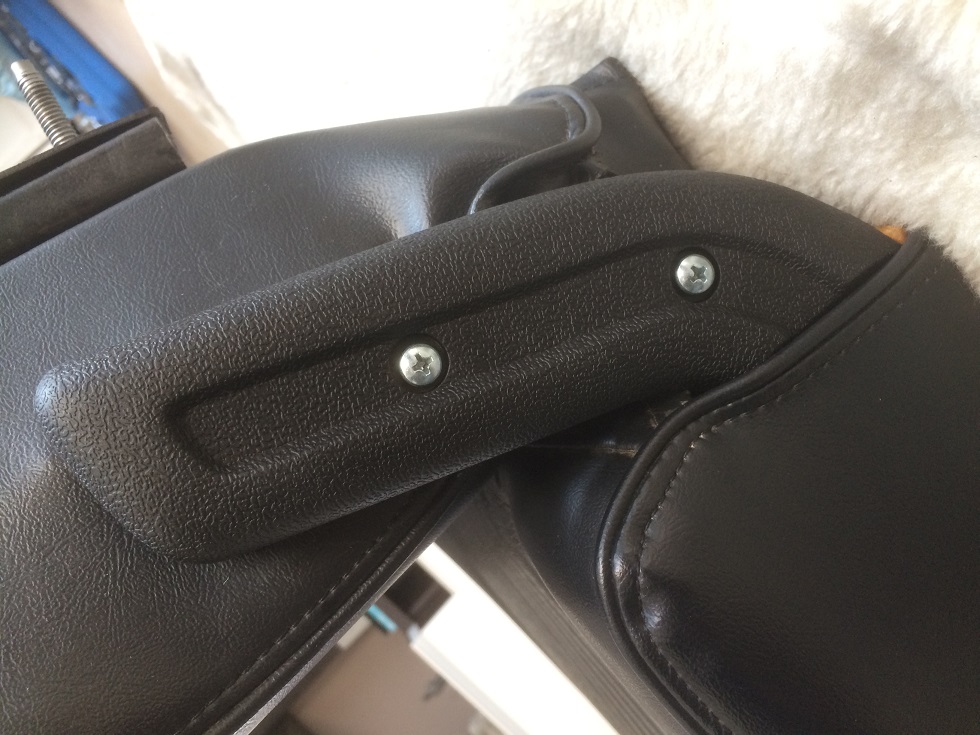

Seitenverkleidungen neu (mit der Dose lackiert und ist echt gut geworden), AMK Schrauben neu, (sehen aber nach deutschem Baumarkt aus)
Sitz im Auto
Gruß Frank

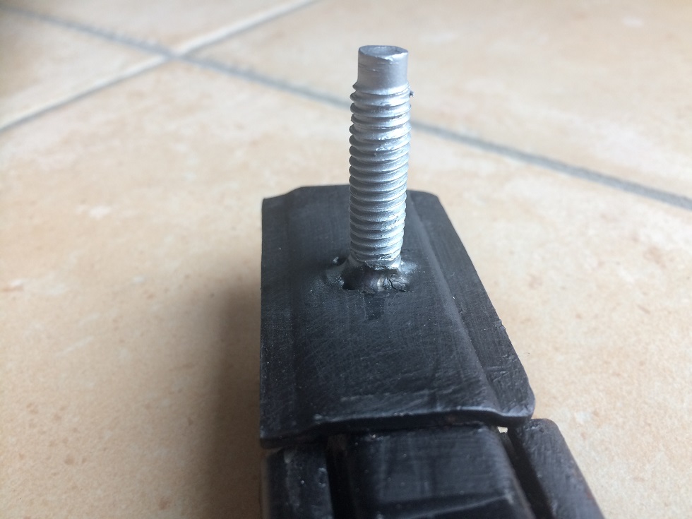

Welches Alu-Zink-Spray verwendest du?
Gruß Roland
coco
Beiträge: 1406
Re: Winterprojekt: Innenraum entrosten und konservieren
Beitrag von coco »
das da :-) ich glaube da kannst du aber sicherlich sehr viele nehmen. würth hat bestimmt auch gute.
sieht dann von nah so aus:
Gruß Frank

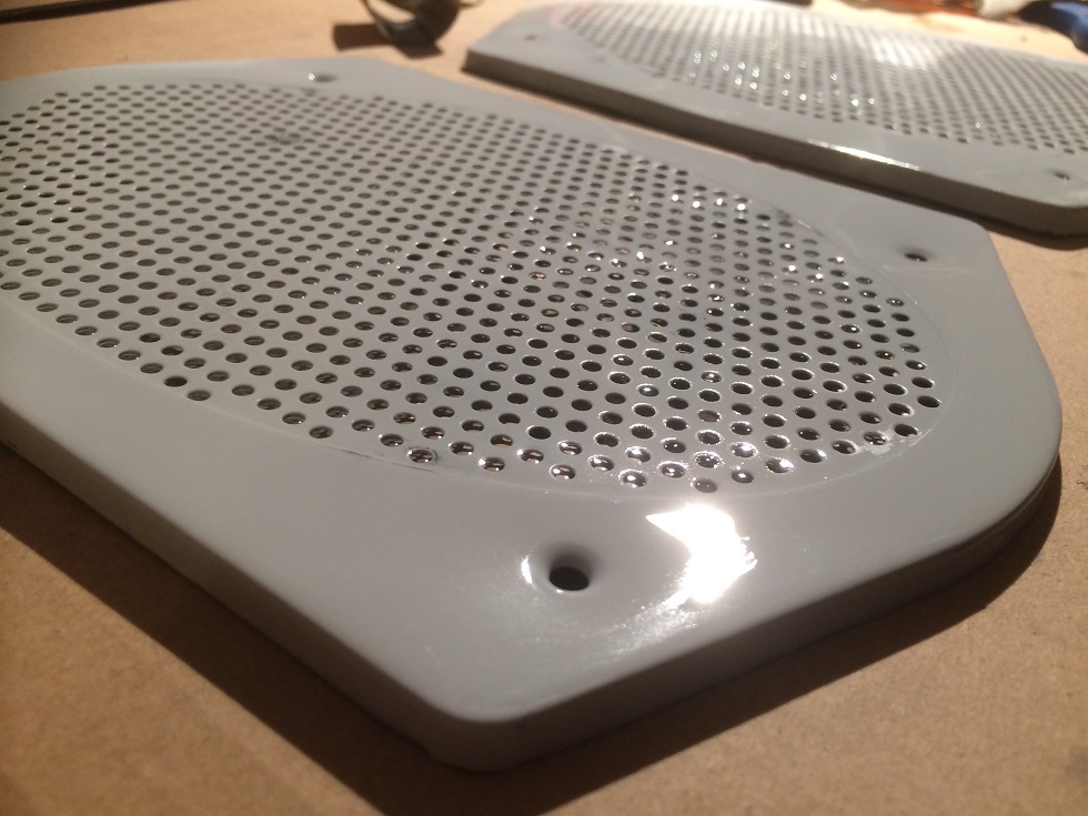

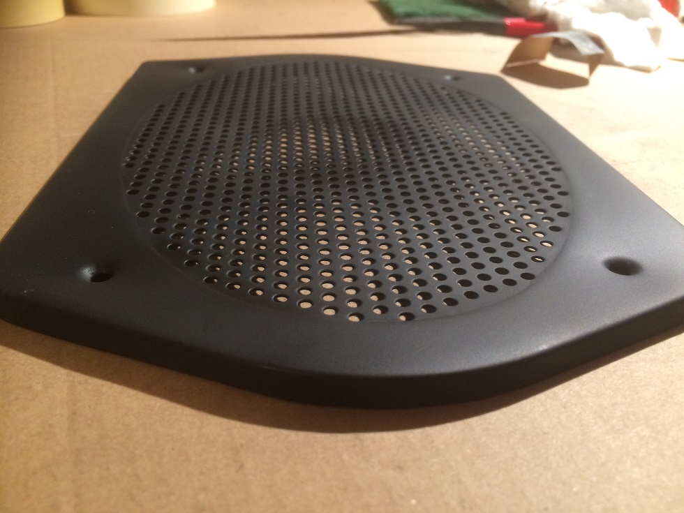

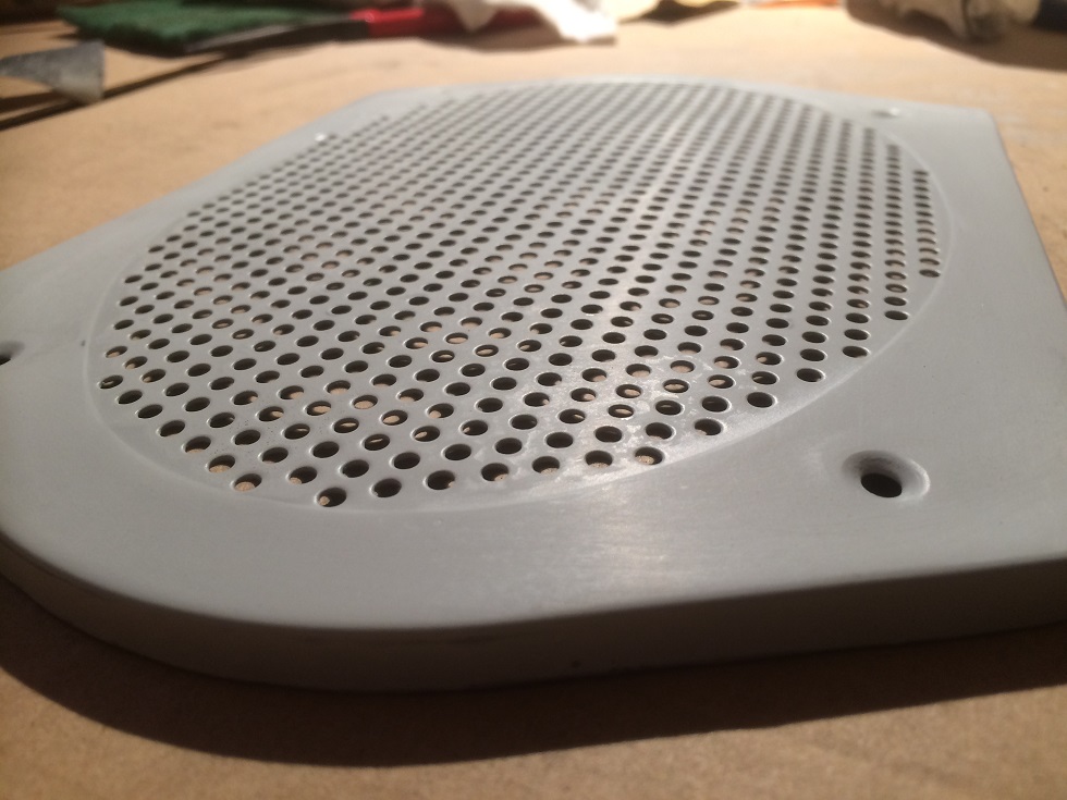

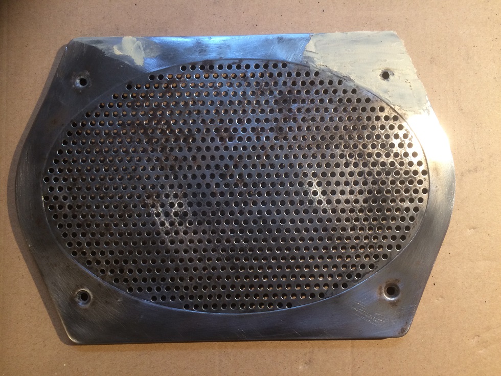

Update: Eine Kleinigkeit der letzten Tage. Meine hinteren Metall Boxengitter durften 3 Schichten Farbe tragen. Als letzten Schritt hatte man versucht Kratzer mit Acrylfarbe zu übersprühen... Acrly auf alter Amiölfarbe sieht ja bekanntlich immer weltklasse aus... Leider habe ich vergessen ein Bild vorher zu machen. Der Eifer überkam mich :lol:
Abgebeizt
Abgeschliffen
Dellen raus gehämmert
Gespachtelt
Spritzspachtel
800er Nassgeschliffen
Lackiert
Sind ganz gut geworden. 6x9 Boxengitter aus Metall sind eine echte Seltenheit. Ich habe in allen Shops nur welche aus Plastik gefunden.
Gruß Frank

Hallo Frank,
Sehen ja wieder aus wie neu, leider sieht später keiner( außer die das Selber gemacht haben) welche Arbeit in den ganzen Nebenarbeiten steckt.
