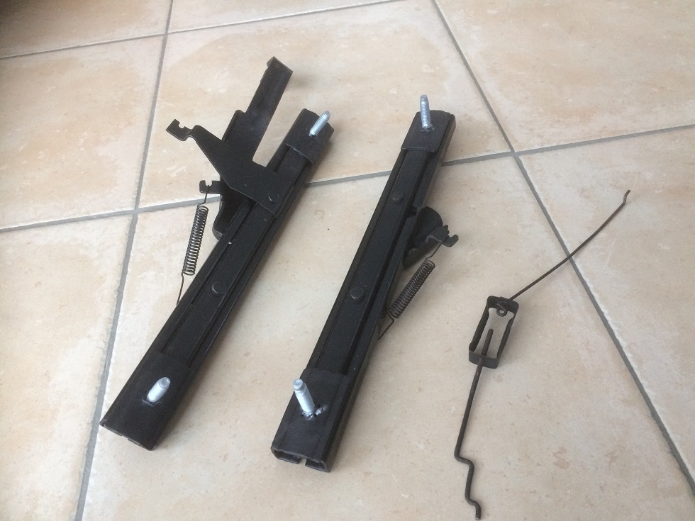

Habe endlich mal Lust und Laune gefunden den 2. Sitz einzubauen.

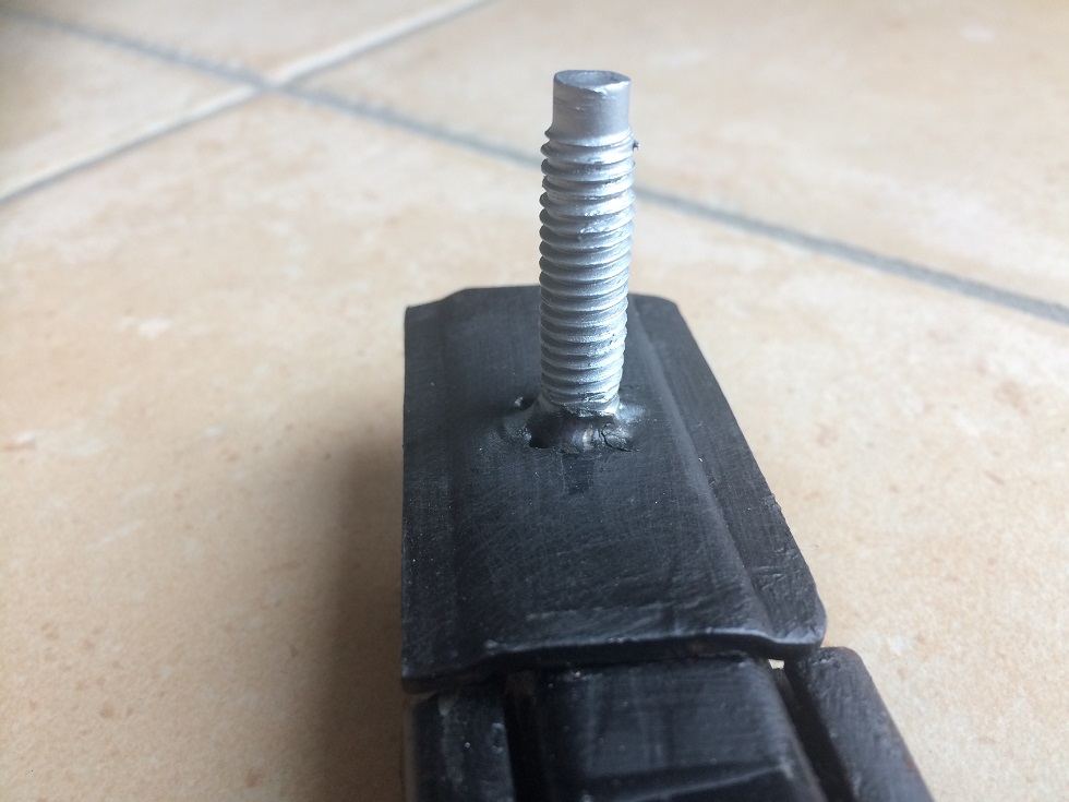

Überholte Konsolenschienen. Gewinde nachgeschnitten und Gewinde mit Alu-Zink-Spray konserviert. Das Zeug finde ich echt klasse und trägt so wenig auf, dass man die Mutter sauber darüber drehen kann ohne die SChutzschicht zu zerstören.

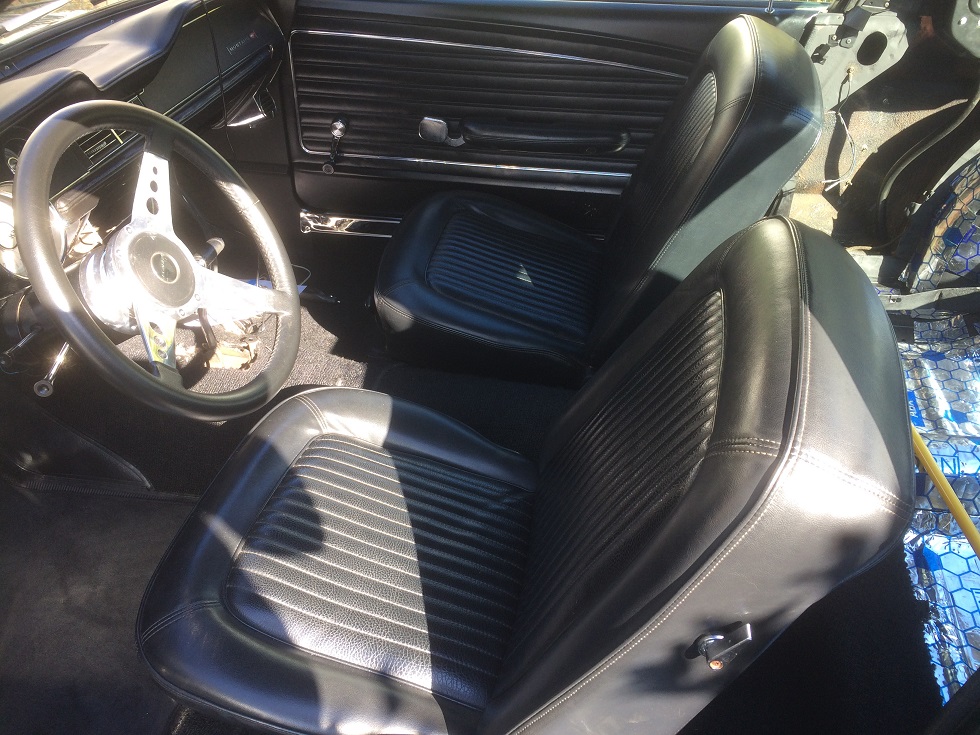

Seitenverkleidungen neu (mit der Dose lackiert und ist echt gut geworden), AMK Schrauben neu, (sehen aber nach deutschem Baumarkt aus)
Sitz im Auto

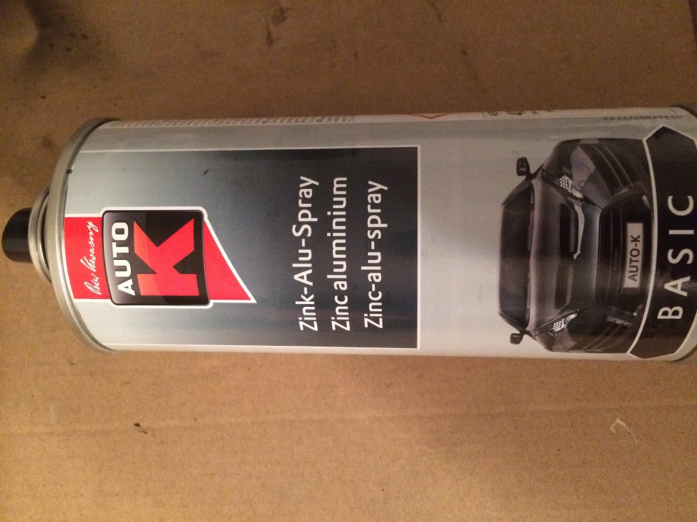

Welches Alu-Zink-Spray verwendest du?
Re: Winterprojekt: Innenraum entrosten und konservieren
Verfasst: Mi 18. Okt 2017, 17:51
von coco
das da :-) ich glaube da kannst du aber sicherlich sehr viele nehmen. würth hat bestimmt auch gute.
sieht dann von nah so aus:

Ich glaube das hatte ich auch mal probiert, bin mir aber nicht mehr sicher.
Konnte das Spray mit Bremsenreiniger einfach "abwaschen".

in der regel sollte unter die sitzkonsolen kein benzin kommen. Mir ging es eigentlich eher um den schutz vor flugrost und dass sich irgendwann nochmals die mutter runter drehen lassen. Braucht man nicht unbedingt.
http://www.auto-k.de/de/lacksprays/basi ... alu-spray/
Anwendung:
Korrosionsschutz für wasser- und witterungsgefährdete Konstruktionen
Zur Ausbesserung von beschädigten Zinkflächen
Zum Beschichten von Innenblechkanten beim Punktschweißen
Anwendbar für Heizungsanlagen, Rohrleitungen, Stahlaufbauten, Heizkörper, Geländer, Leitplanken usw.
bei 2 Kreuzgängen: 30-40 μm

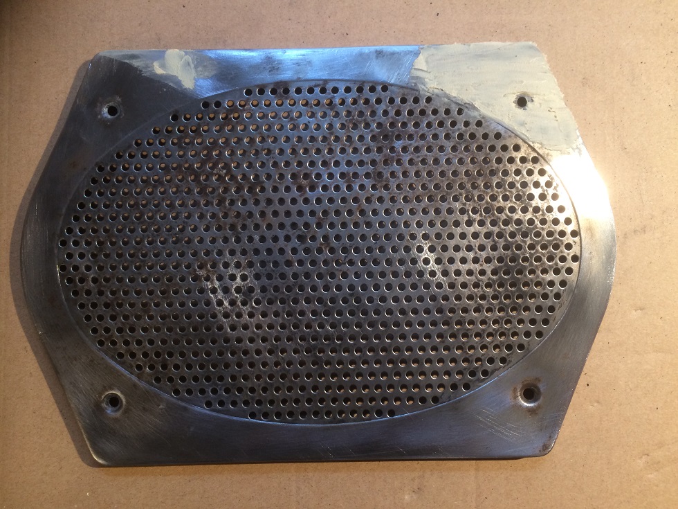

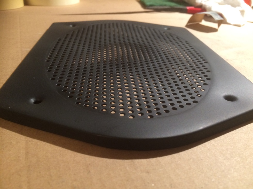

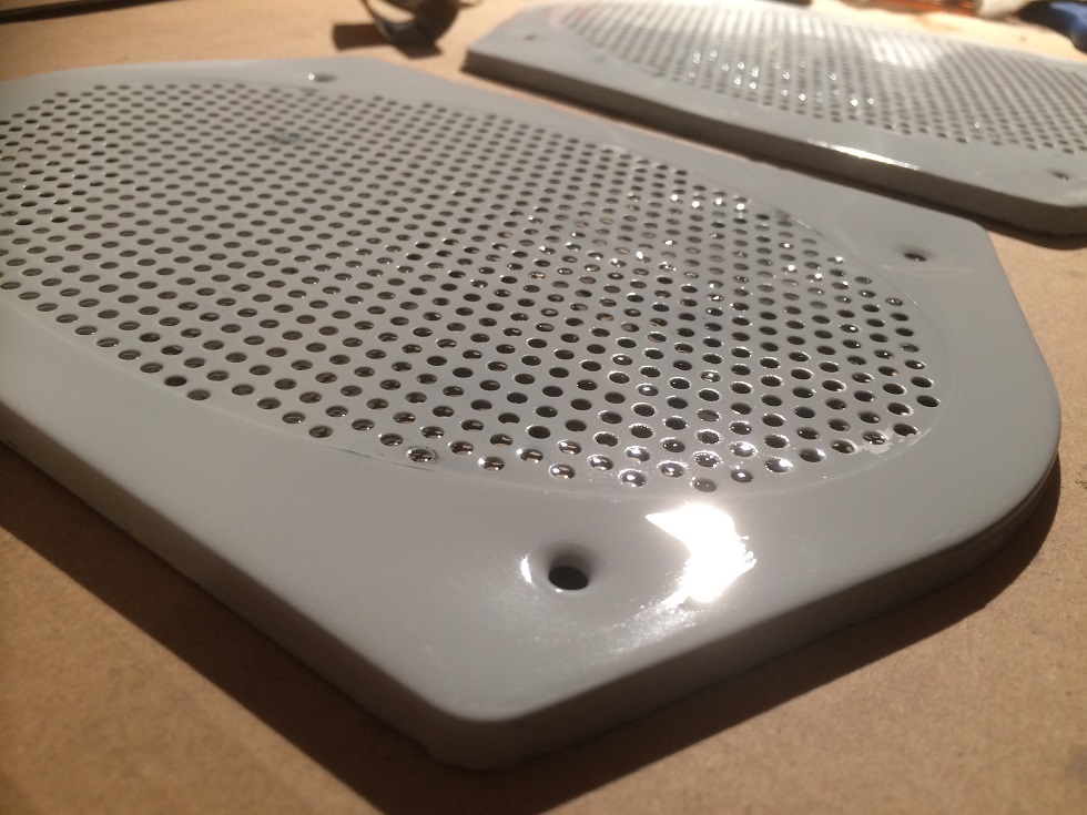

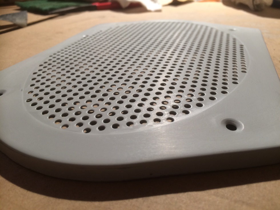

Update: Eine Kleinigkeit der letzten Tage. Meine hinteren Metall Boxengitter durften 3 Schichten Farbe tragen. Als letzten Schritt hatte man versucht Kratzer mit Acrylfarbe zu übersprühen... Acrly auf alter Amiölfarbe sieht ja bekanntlich immer weltklasse aus... Leider habe ich vergessen ein Bild vorher zu machen. Der Eifer überkam mich :lol:
Abgebeizt
Abgeschliffen
Dellen raus gehämmert
Gespachtelt
Spritzspachtel
800er Nassgeschliffen
Lackiert
Sind ganz gut geworden. 6x9 Boxengitter aus Metall sind eine echte Seltenheit. Ich habe in allen Shops nur welche aus Plastik gefunden.

Hallo Frank,
Sehen ja wieder aus wie neu, leider sieht später keiner( außer die das Selber gemacht haben) welche Arbeit in den ganzen Nebenarbeiten steckt.
