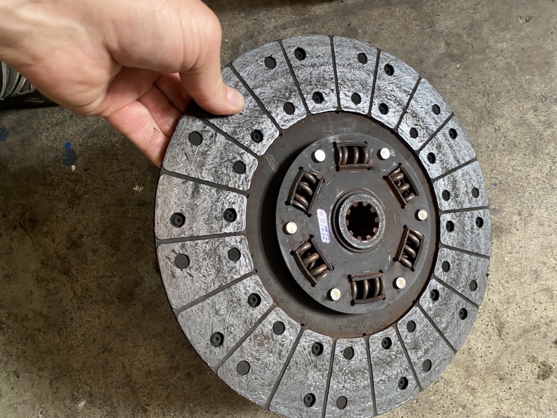

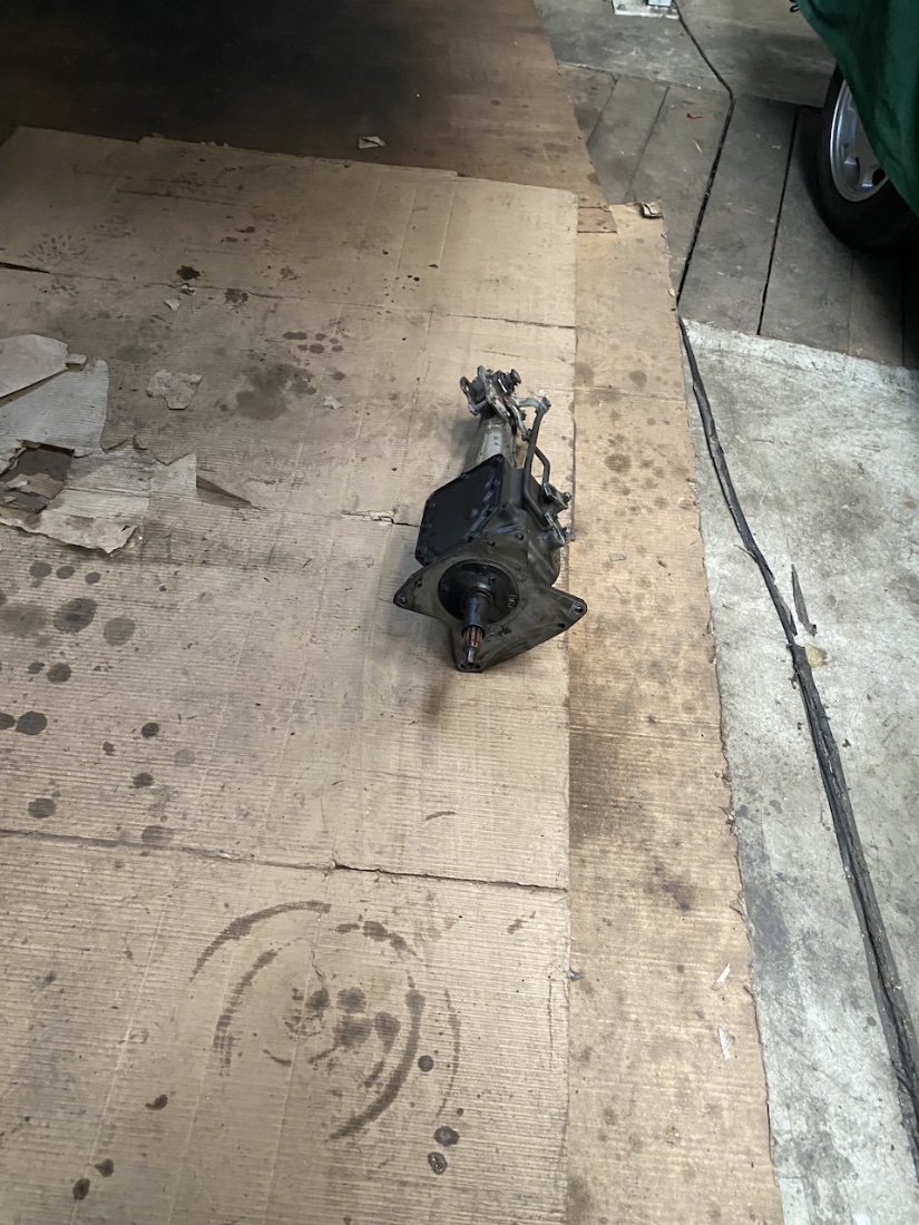

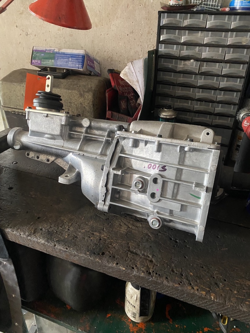

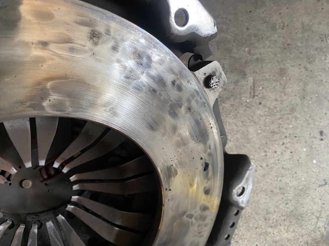

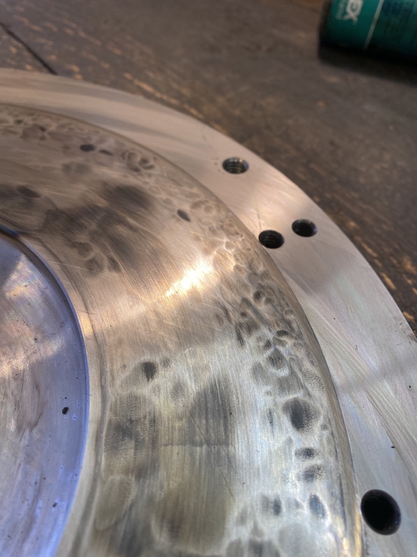

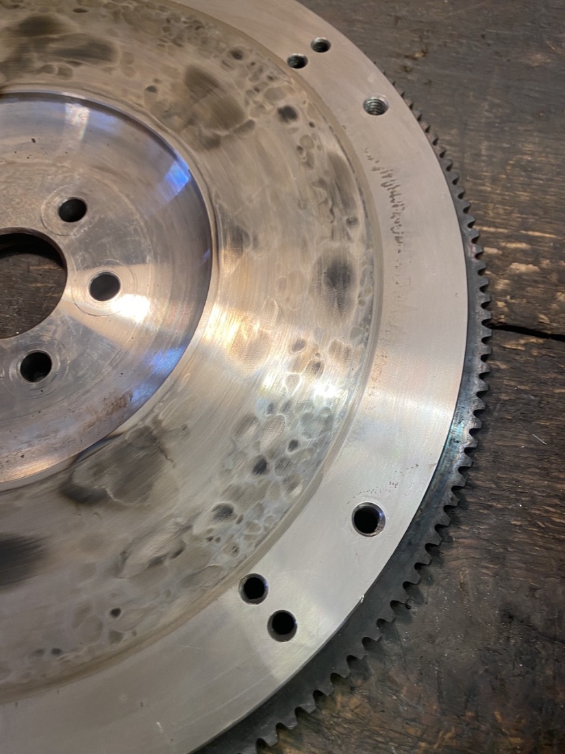

Guten morgen liebe Leute
Bei meinem 69 waren leider ein pasr pfuscher am werk und haben die kupplung getötet. Eigentlich hat mich ja nir das ausrücklager gestört aber das kennt jeder von uns wenns a bisserl mehr wird.
Also 3 gang raus und t5 rein…habe ich mir gedacht.
Wie ihr schon wisst ist es anders gekommen. Leider hat jemand die kupplung zu eng eingestellt und das war dann das ende. Grundsätzlich hat alles funktioniert nur die kupplung hat irgendwie nie richtig funktioniert.
Hier ein paar eindrücke wenn die kupplung zu eng eingestellt ist.
Ach ja falls wer eine getriebestütze hat für ein t5 für einen 69-70 mustang bitte melden.
Danke u lg abudi

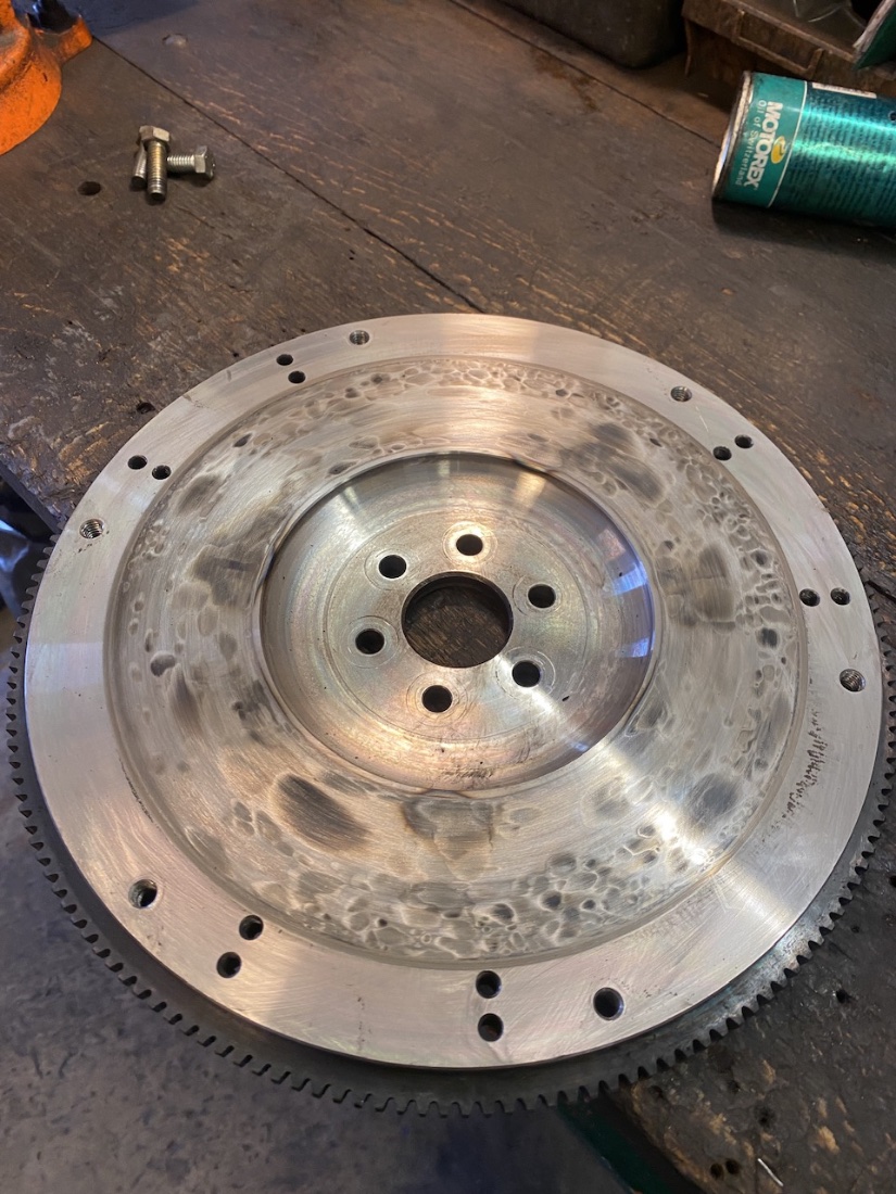

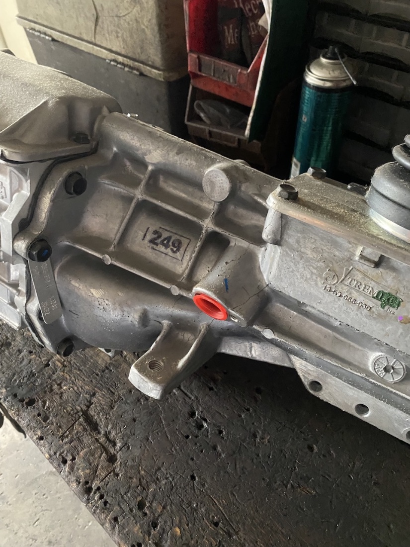

Servus Abudi,
Was machst mit der Schwungscheibe ? abdrehen oder neu? Ich wär mir nicht sicher, ob die Härtestellen mit abdrehen weggehen.

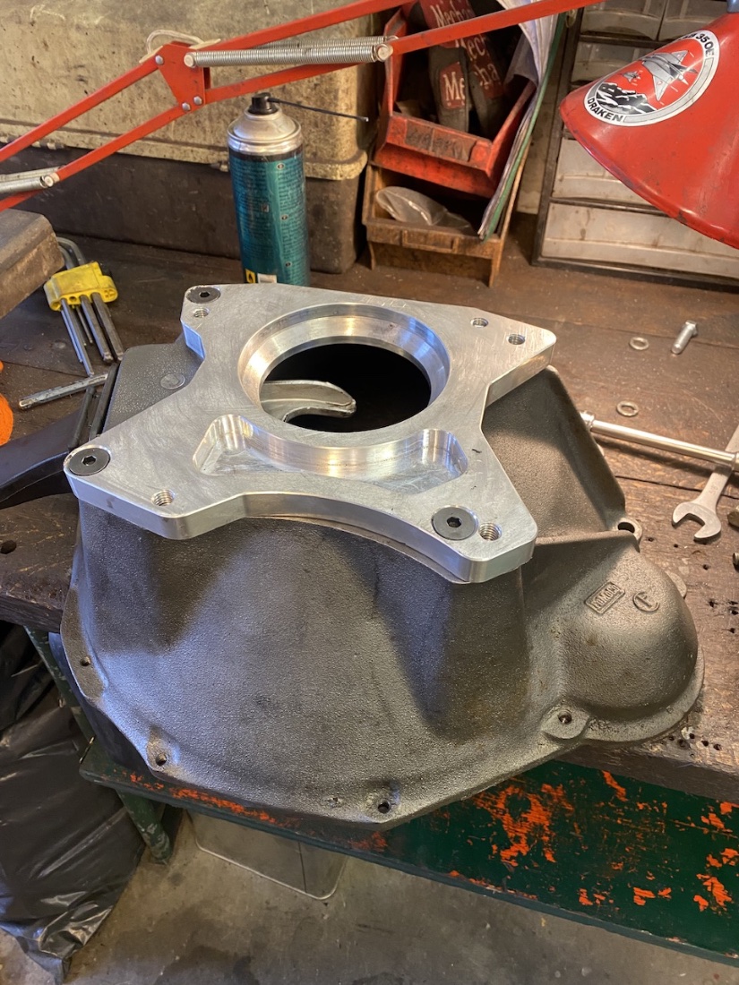

Ansonsten gute Entscheidung fürs T5-Z. bei einem 351 dürfte das "normale" World class schon an der Grenze sein.
Du verwendest jetzt die alte Glocke und Ausrückhebel mit der neueren Tellerfederkupplung aus dem Foxbody, richtig? Das passt alles so zusammen? Speziell Ausrücklager? Ich nehme an, das Ausrücklager ist das fürs Toploader ?
Viele Grüsse
Andi
Beiträge: 5940
Re: 1969 GT
Ich werde den schwung mal messen wie verzogen er ist.
Wenn er komplett aus der normnist ersetzen.
Ich habe ein t5 auch bei meinem 351boss also das funktioniert einwandfrei. Mann muss halt mit hirn fahren sonst nichts.
Beim boss habe ich auch die glocke mit Adapter und bestehendes ausrücklager von toploader verwendet. Funktioniert auch einwandfrei.
Lg abudi
stang-fan69 hat geschrieben: ↑Mo 10. Jun 2024, 09:02 Servus Abudi,
Hi Andi,
Richtig!: Eine Schwungscheibe mit punktuellen, harten "Hitzeflecken", kann nicht abgedreht werden, sie muss geschliffen werden.
Das T5-Z ist deutlich stabiler als die Herstellerangabe vermuten lässt. Mit dem von mir verwendetem "Zepf Spezialöl", habe ich kein T5 mehr kaputt bekommen.
Mein G-Force T5 muss bis zur Fertigstellung vom 347er, im Regal bleiben ;)
Das zu verwendende Ausrücklager wird durch die Kombination von Glocke & Ausrückgabel bestimmt.
Wird die originale Glocke mit Adapterplatte oder die T5 Glocke mit nachgerüstetem Schwenklager für die alte Ausrückgabel eingesetzt, dann nimmt man das Toploader/3-Gang Ausrücklager.
Nur wenn die T5 Glocke mit der originalen (Zug) Ausrückgabel eingesetzt wird, kommt das originale T5 Ausrücklager zum Einsatz.
