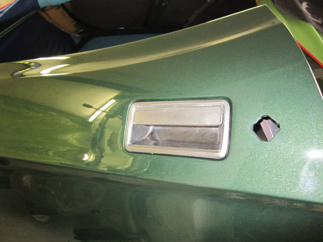

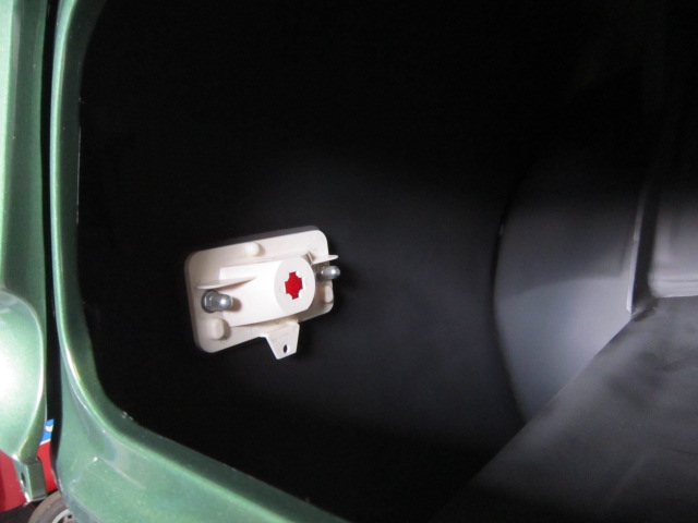

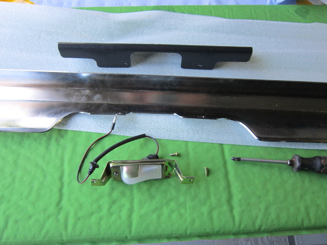

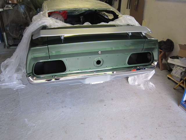

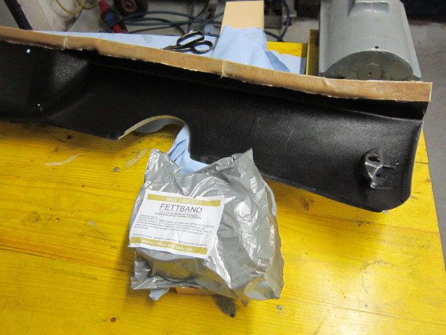

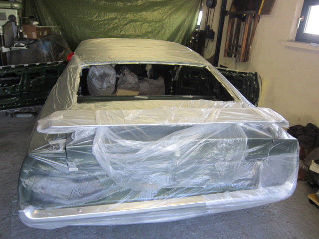

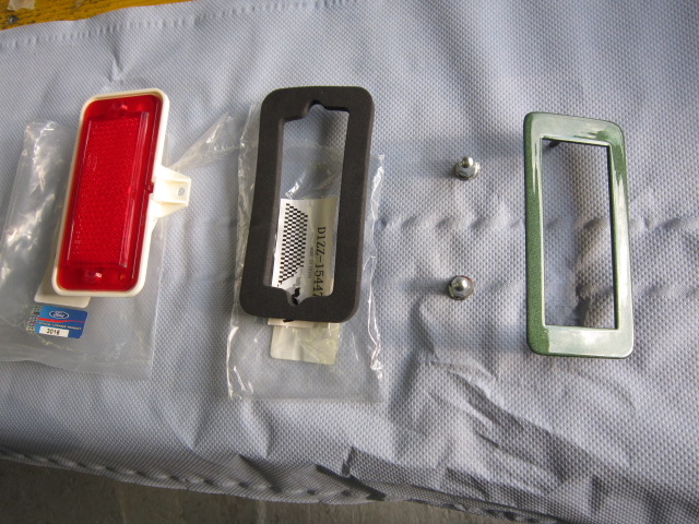

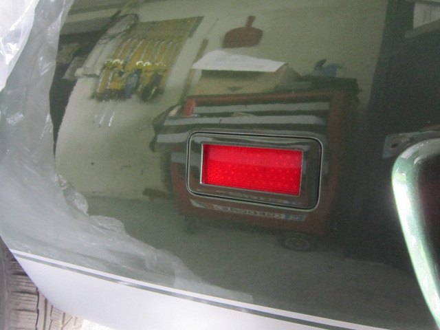

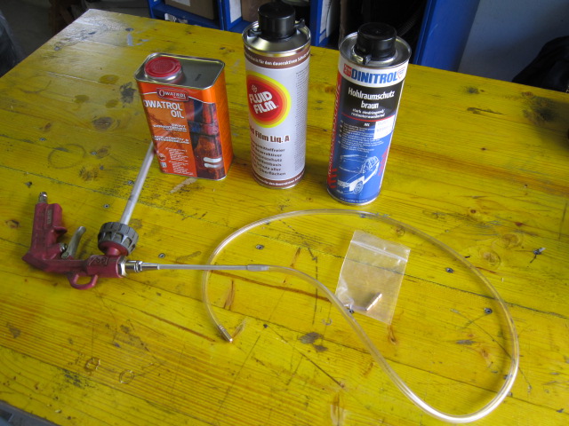

Es geht wieder ein wenig voran. Zuerst die Dachholme mit Owatrol versiegelt. Quarter extensions, Stossstange, Spoiler, Kofferraumschloss und Seitenleuchten angebracht. Das Rear valance wurde durch Verwendung von Mike Sanders Fettband zusaetzlich geschuetzt.
Hier die Bilder:
Hier die Bilder:

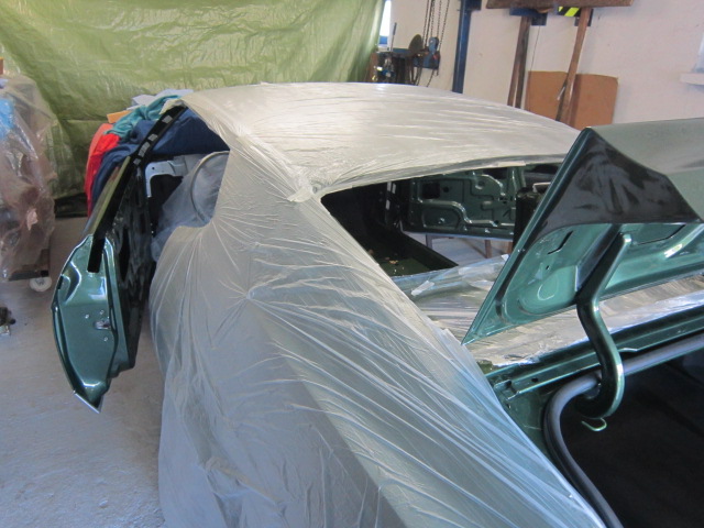

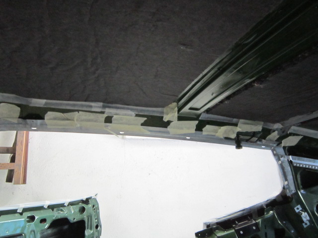

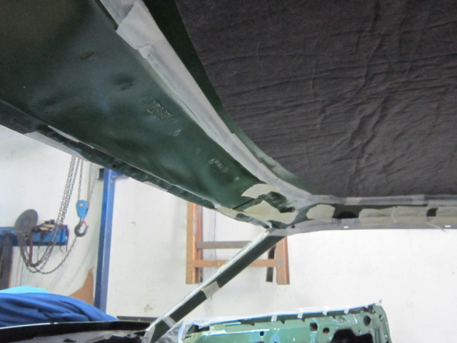

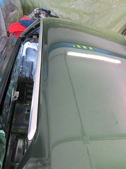

Hohlraumbehandlung im Dachbereich:
- IMG_1924.JPG (134.32 KiB) 2417 mal betrachtet
- IMG_1922.JPG (118.06 KiB) 2417 mal betrachtet

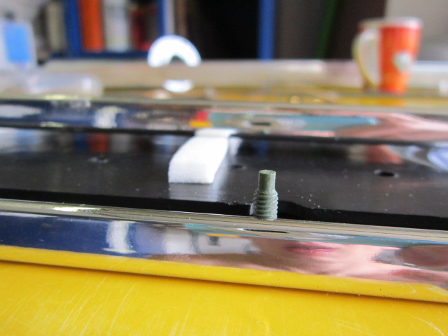

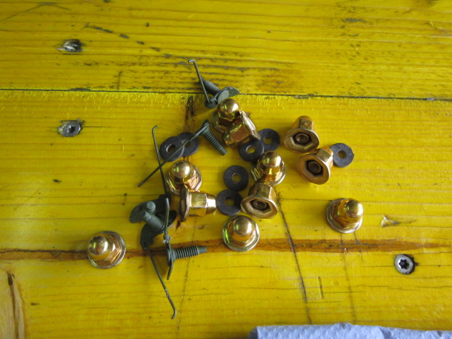

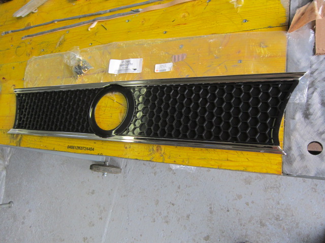

Voller Motivation wollte ich das Heck nun vervollstaendigen. Aber wie so oft schon haben mir diese Sch... Reproteile einen Strich durch die Rechnung gemacht. An alle 71-73er Schrauber, kauft euch nicht den Klemmensatz fuer das Honeycamp Panel - Schrauben zu kurz!!! Hier werd ich mir eine saubere Alternative basteln. Lediglich die gelbverzinkten Muttern sind zu gebrauchen.
Ich versteh die Philosophie der Chinesen einfach nicht. Da machen sie sich die Arbeit um ein Reproteil in Serie zu produzieren, sind aber nicht faehig oder gewillt das Originalteil richtig abzumessen bzw. nachzubilden. Welche Logik steckt dahinter, nur Muell zu produzieren? Hier sollten die Haendler wirklich einmal taetig werden und ihre Bezugsquellen auf die Minderwaertigkeit hinweisen. Wie komme ich als Endkunde dazu, jedes zweite Teil auf den Muell zu werfen, umzuaendern oder selbst zu fertigen. Mir reicht es langsam wirklich... sollte mich jemand Fragen werde, ich von der Restauration eines Amis abraten. Besser ein deutsches od. italienisches Vehicle restaurieren.

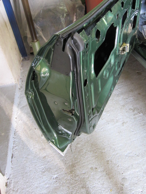

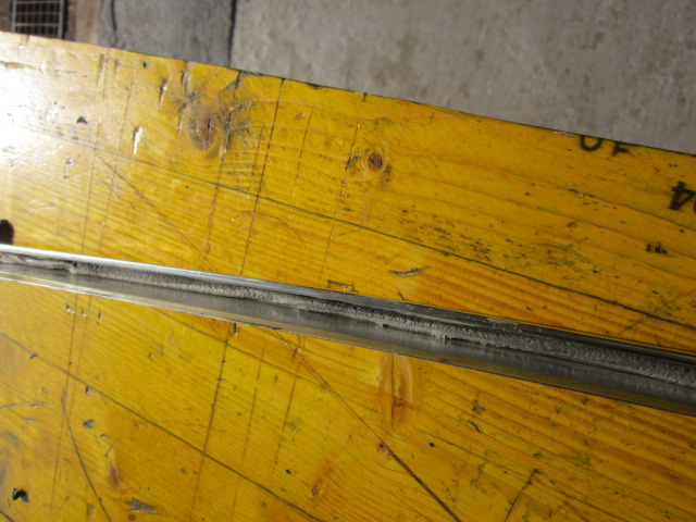

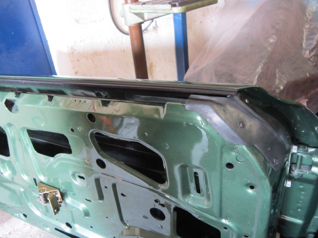

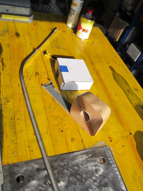

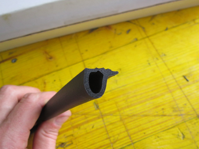

So, Unmut kundgetan! Also ging es mit der Roofrail weiter. Die originalen Aluteile ein wenig aufpolieren, Gem. Shop manual mit Dichtband versehen und angenietet. Die Scheibendichtleisten und Tuergummis sind wiederrum Reproteile - Qualitaet ist zwar nicht die Beste aber wenigsten zu verwenden. Fotos wie immer anbei:
Die Konservierung der Dachholme ist beendet - die Abkleberei war sehr zeitaufwendig.

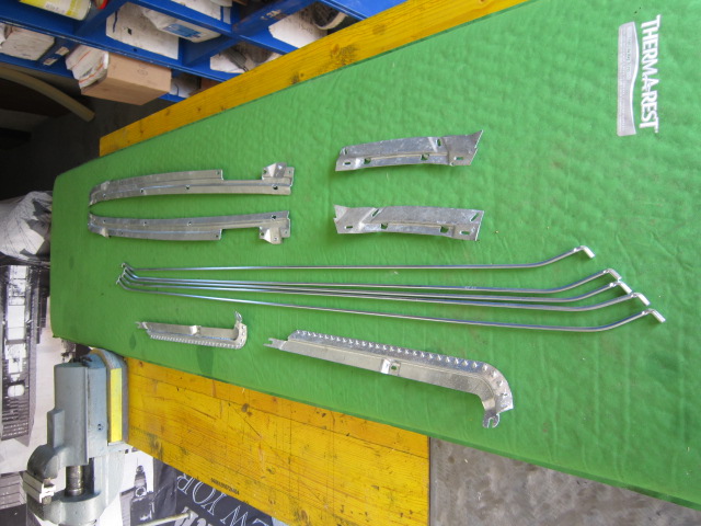

Goldes Wert - NOS Headliner bows, die galvanisch verzinkt wurden.

Vielen Dank, aber ich habe schon etwas mit Nirostaschrauben in Planung. Kommt dem Original nahe und ich kann die gelbverzinkten Muttern verwenden.

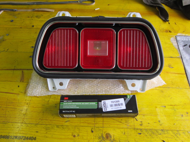

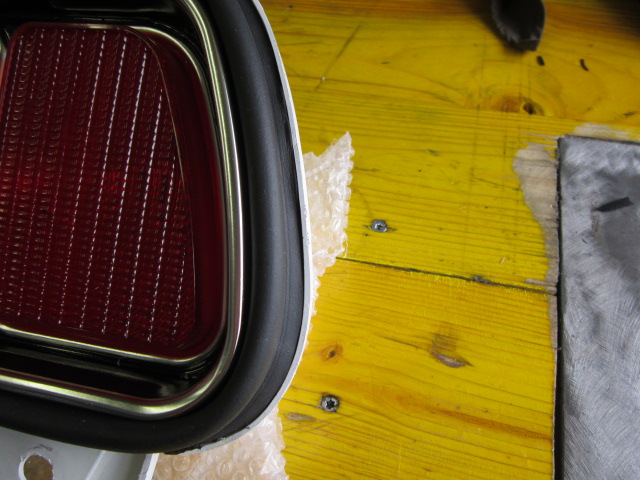

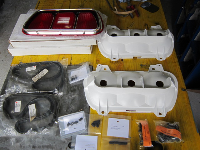

Da hab ich gleich ein Thema fuer Dich: Heckleuchtengummis!!!
Ich habe die originalen Leuchtengehaeuse verwendet. Die Ruecklichtglaeser sind Repro, passen aber gut in die originalen Gehaeuse. Jetzt gehts aber los. Entweder ist es der Repro Dichtgummi oder das Repro Tailpanel - jedenfalls passt Gummi und Panel irgenwie nicht besonders zusammen. Again, same shi....
Folgende Loesung von mir: Ich hatte noch eine zweite Kofferraumdichtung uebrig. An der habe ich den Teil mit der Nut weggeschnitten und dann die Dichtung auf das Taillight geklebt. Schaut sauber aus und der Gummi schmiegt sich perfekt an - problem solved.
Bilder anbei:
Viel Erfolg weiterhin!
Tim
