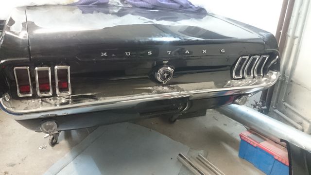

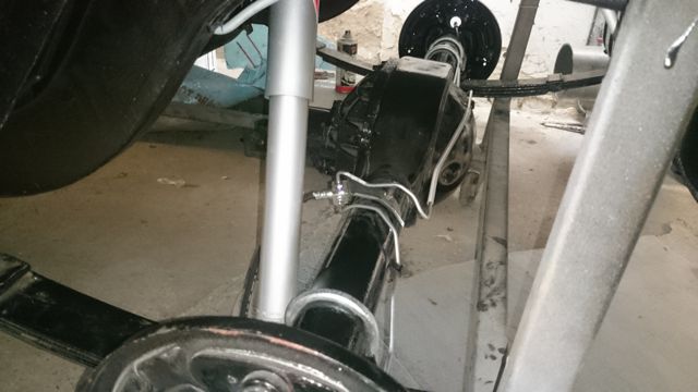

so endlich gehts mal weiter.
der aufmerksame beobachter hat gesehn das das pony endlich wieder auf fast eigenen hufen steht. :P
am vergangenen donnerstag war die lang ersehnte hochzeit.
diverse dichtungen und andere kleinigkeiten sind auch verbaut.
Heck ist soweit komplett fertig mit lampen und allem was dazu gehört.
im Innenraum sind die amarturen verbaut und der himmel ist drin sowie das komplette innenleben der fahrertür samt scheibe.

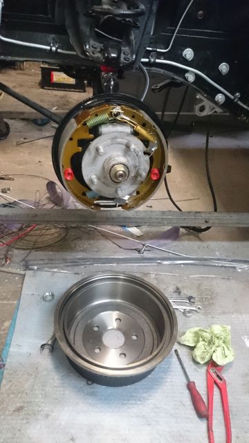

brems- und kraftstoffleitungen sind alle verlegt und angeschlossen, genau wie die bremsanlage an sich. Neue Trommmeln rundherum und das komplette innenleben davon sind montiert.
ein schönes gefühl.... übrigens wusste ich gar nicht mehr wie tief das pony ohne das rollgestell sein kann ;)
der sommer wird kommen ;)

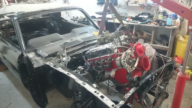

PostenVerfasst am: Mon Mar 30, 2015 7:21 pm Titel: Re: Resto 67er Coupe Antworten mit Zitat Beitrag bearbeiten oder löschen

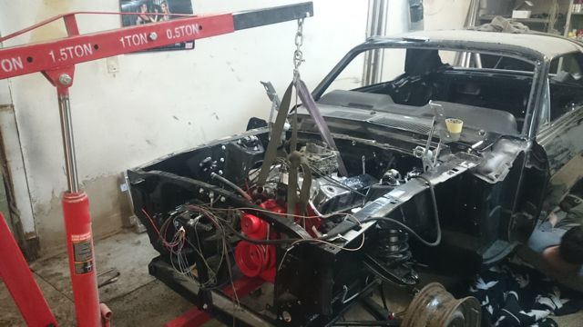

So leute motor ist drin und verkabelt nun das Problem. Hab ja den aaw Kabelbaum drin.
Ich glaube an der klemme Starter solifi kommt kein Strom. Das ist das kabel das am startrelais an der klemme S angeschlossen ist. Mir ist aber auch aufgefallen das an der klemme I nichts angeschlossen ist.
Wenn ich den ➕ anschluss an den S pol Brücke springt der motir direkt an.
Kann mir jemand weiter helfen

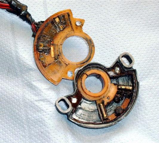

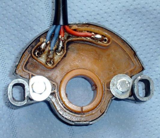

hab den Übeltäter am neutral safety Switch feststellen können.
hab diesen warscheinlich falsch verkabelt.
kann mir jmnd sagen wie ich den mit dem aaw kabelbaum korrekt anschließe
hab mich da so sehr rein überlegt das ich mittlerweile komplett auf dem schlauch stehe. ich weis das ich 4 kabel habe ;) 2 sind wohl für den rückwärtsgang und 2 brücken quasi das kabel neutral und starter Solenoid (vom aaw kabelbaum heißen die so) dann habe ich noch 1x ignition also Zündung und 1x backup light also rückwärtsgang
irgendwie wird ich aber nicht mehr schlau draus wo welches kabel dran muss da mein safety schalter nur noch 10cm kabel hat da dieser von mir abgeknipst wurde :(
danke für jede hilfe.
p.s hab mal bilder hinzugefügt vill kann die ja einer so bearbeiten und mir sagen wo welches kabel dran kommt und mir mal erklären in welcher schalterstellung was gemacht wird bzw wo die rollen in welcher fahrstellung greifen (P N D R)
danke euch
---Gruß Jan---
5R09K
Beiträge: 521
Registriert: So 8. Jun 2014, 08:51
Re: Es Möge beginnen; Resto meines 67er Coupe`s
Beitrag von 5R09K »
Hallo Jan,
habe AAW noch nicht verbaut, aber müsste auch GM colour coded sein.
Purple von " S "post igniton switch zum neutral safety switch an ( Ford red blue) und vom zweiten Kabel red blue wieder an purple zum Starter Relay "S". " I "bleibt frei und wird nur benötigt wenn ein electronic igniton module verbaut wird.
Für die Backup lights benötigst du dann eine Strippe vom Sicherungskasten müsste rosa/pink sein zum NSS ( Ford black red) und von dort dann nach hinten.
P ist dann der Schalter zum Starten und R für Backup lights.
Hoffe ich konnte dir helfen.
Gruß Sefer
