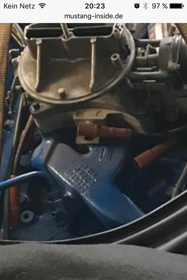

Zuwenig Motorlack gehabt? Hatte auch mal 'n Hilferuf wegen vermeintlichen Vergaser. Konnte ich mit 'nem Seitenschneider reparieren! Weg mit den Kabelbindern von den Zündkabeln!
Wieso neuer Vergaser???

Schraubaer hat geschrieben:Zuwenig Motorlack gehabt? Hatte auch mal 'n Hilferuf wegen vermeintlichen Vergaser. Konnte ich mit 'nem Seitenschneider reparieren! Weg mit den Kabelbindern von den Zündkabeln!
Genau! Gibt so viele Videos und andere Anleitungen um das Ding zu überholen.

Eine Überholung ist bestimmt möglich, habe den alten Vergaser ja noch und werde mir den bei Zeiten mal genauer ansehen. Wenn ich den wieder fit bekomme, habe ich ein Ersatzteil im Schrank oder kann ihn wieder veräußern.
Laut den Schraubern soll es halt eine verstopfte Düse sein, sodass nicht genug Benzin in den Motor kommt. Darum lief er mit dem alten Vergaser auch nicht und ging immer wieder schnell aus, wenn man nicht etwas nachhilft.

Und zu guter Letzt... wie jetzt, zu wenig Motorlack? Und die Kabelbinder sind weg :!: Waren nur als Provisorium angebracht

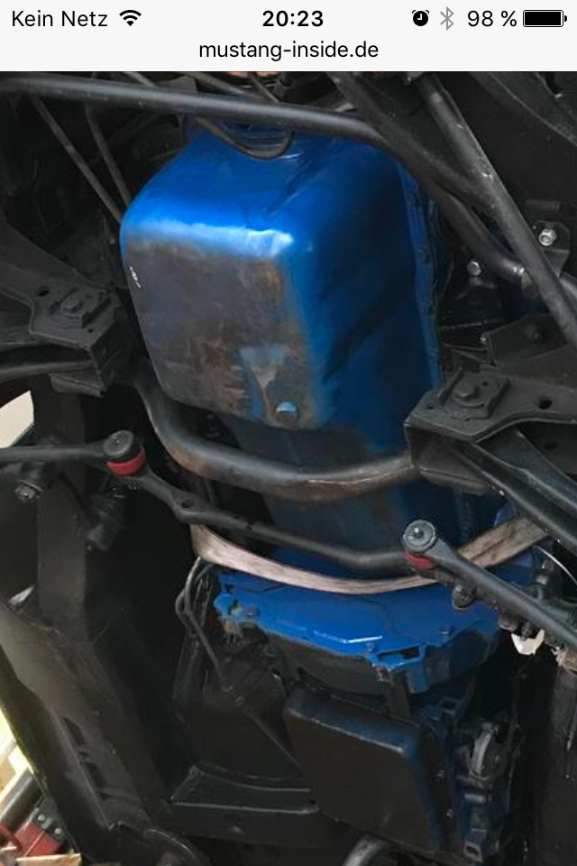

Heiner meinte vermutlich die Oelwanne...
Servopumpe: Metal auf Metal, hohe Drehzahl ohne Schmierung = Spänemühle

An der Ölwanne und hinten am Getriebe muss ich wohl wirklich nochmal ran. Die Stelle beim Vergaser ist nur verstaubt :) da habe ich beim Wechsel des Vergasers schon drübergewischt. Danke für die Hinweise!

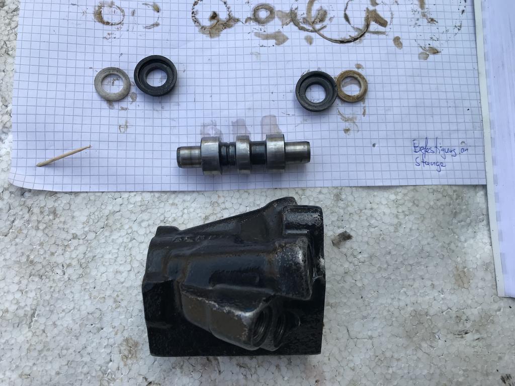

Neben den noch immer störrischen Türdichtungen, die ich wohl nochmal abrupfen werde (Drecksdinger!) hat mich jetzt auch meine Servo-Lenkung genervt. Die Druckschläuche vom Zylinder zum Steuerventil wollten ums verrecken nicht dicht werden (2 von 4 tropften nach dem Einlenken) und auch die Pumpe hatte neue Dichtungen nötig. Also habe ich den ganzen Klimbim einmal abgebaut, außeinander genommen, neue Dichtsätze spendiert und dann alles wieder zusammengebaut.
Dafür, dass ich es zum ersten mal gemacht habe, bin ich eigentlich ganz zufrieden. Dem Internet sei dank, denn gerade zum Überholen des Steuerventils gibt es neben den Infos hier auch echt gute Videos bei Youtube.
Dazu auch mal ein paar Bilder meiner Servo-Pumpe. Die Pumpe habe ich insgesamt zweimal auseinander genommen, weil ich dachte, im inneren würde etwas nicht richtig passend sitzen.
Ich fühle mich dabei immer noch, als würde ich Doktor Bibber spielen und bin super vorsichtig mit jedem Handgriff.
Aber nachdem die Pumpe neue Dichtungen bekommen hat, leckt sie nicht mehr aus dem Gehäuse. Vorher verlor sie Öl zwischen Innenleben und Gehäuse zur Riemenscheibe.
Danach war das Steuerventil dran. Erstmal alles zerlegt und Bilder gemacht, damit am Ende ja wieder alles an seinem Platz landet. Scheinbar wurde es schonmal "überholt" denn ich fand an einer Stelle eine Unterlegscheibe, wo selbst laut Shop Manual keine hingehört :D
Mal etwas gesäubert
Vom Innenleben hab ich mir extra die Einbaurichtung notiert... sowas sind sonst immer meine Fehlerquellen. Husch husch und... pfusch :(
Das Teil war neben den normalen Stellen auch an anderen Orten geschmiert, wo ich kein Fett erwartet hätte... zum Beispiel an der Feststellmutter unter der hinteren Kappe. Hier jedoch gehörte das Zeug hin :)
Dann alles für den Zusammenbau vorbereitet, Etwas ATF geholt, Silikonfett organisiert und alle Teile aus dem Überholsatz sowie die neuen Tube Seats bereit und in Reihenfolge aufbereitet.
Wie schön sauber das ist.
Fast fertig
Jetzt warte ich darauf, dass ich das Teil wieder einbauen kann und dann wird die Lenkung zum X-ten Male getestet. Und wehe, wenn sie nich dicht ist...
