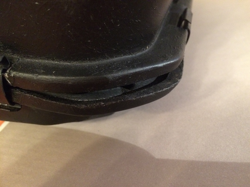

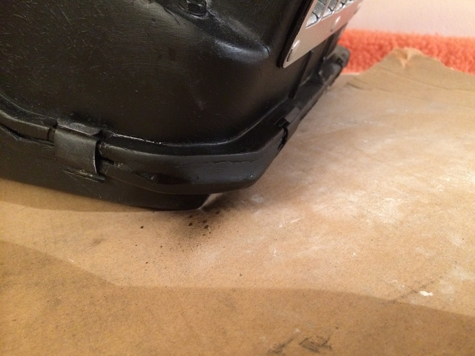

Beim fertigen Heizungsklimakasten hatte mich eine Ecke gestört, die nicht richtig dicht wurde, da der Klasfaserkasten zu stark verformt war.
Klima (1).JPG (181.88 KiB) 1861 mal betrachtet
Im Baumarkt habe ich eine Art Knetmasse gefunden. Die sich danach wieder schleifen und lackieren lässt. (Wenn ich es mal wieder auseinander bauen muss, darf Kumpel Dremel wohl mal 1-2 Minuten ran). Ich bin so begeistert von dem Zeug, dass ich zukünftig Risse und Löcher in den Kästen eher damit zumachen würde, als mit Stinke-Polyharz.

Geschliffen und lackiert:
Klima (2).JPG (203.39 KiB) 1861 mal betrachtet

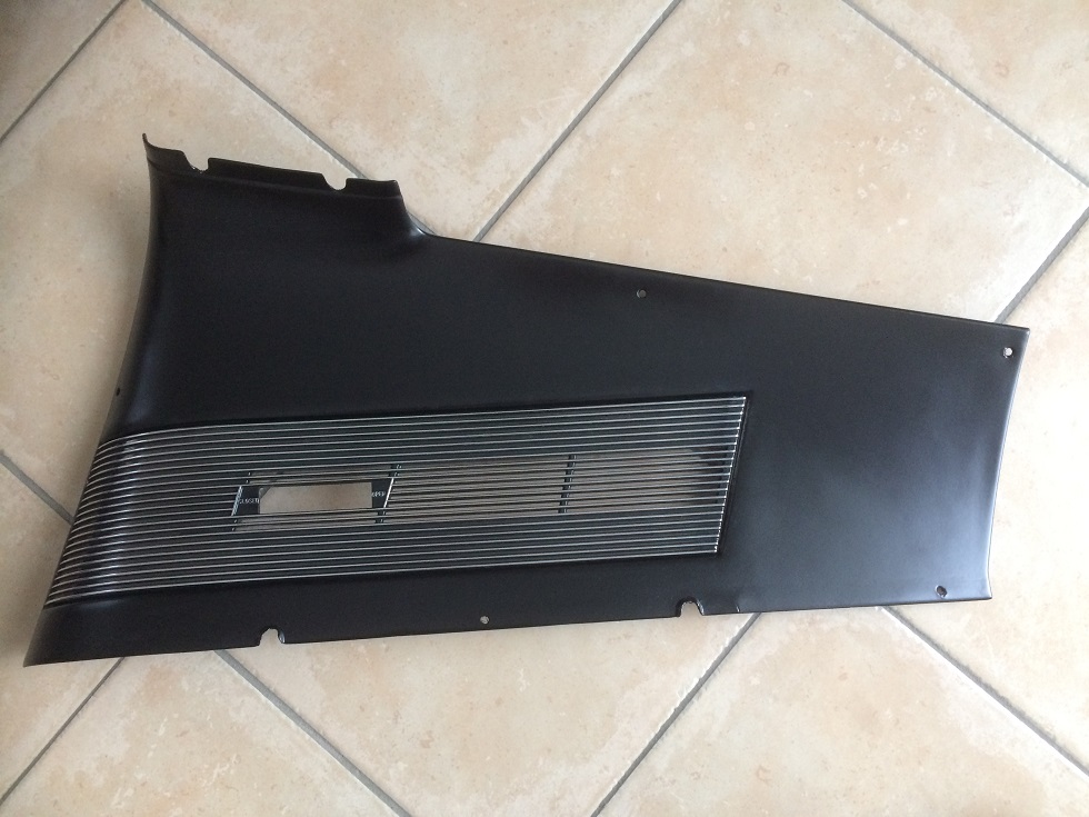

Die Woche bin ich noch dazu gekommen, ein Gitter in das Upper Panel besser einzupassen. Wenn ihr möchtet, dass die Gitter sich "an das Panel ran ziehen", müsst ihr von hinten cheaten, so dass die Schraube von Gitter heran zieht. Ich habe bei den 16 Schrauben alles verbastelt was ich gefunden habe (unterlegscheiben, spacer, muttern und co :) ) So lasst sich das Gitter 100 % an die Form des Panels anpassen und man kann nicht an der Seite durchschauen.

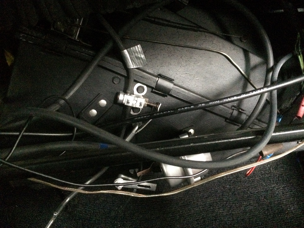

Da das Radio defekt und irreparabel war, habe ich mich entschieden, es auf 2x20 Watt Verstärker mit aktueller Technik umbauen zu lassen.

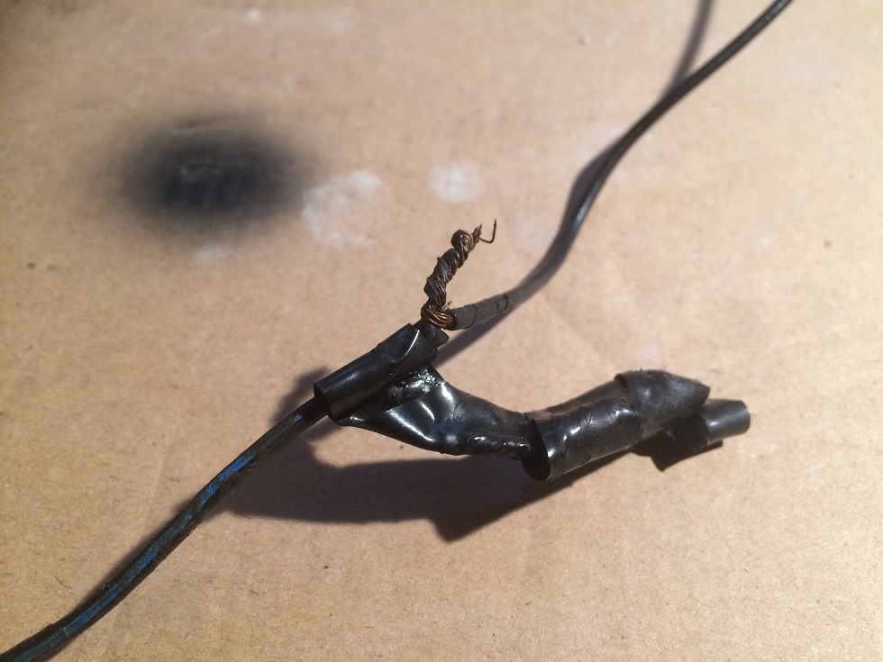

Alles soweit so gut. Teilweise auftretende Stromversorgungsprobleme haben sich wieder einmal als Murks Home-Made-In-The-USA heraus gestellt:

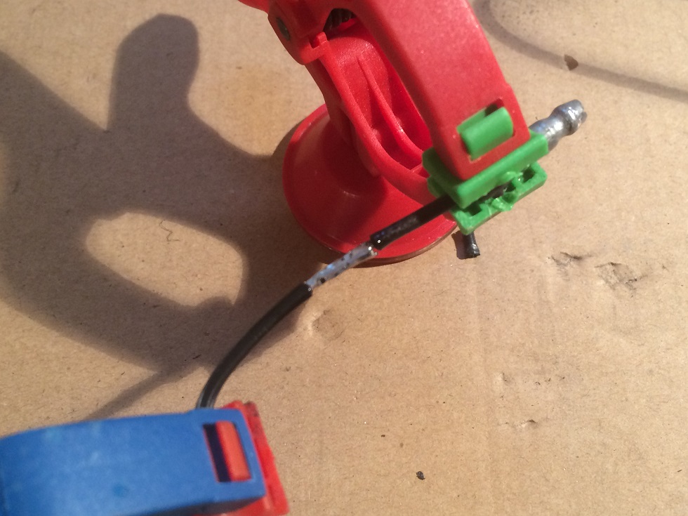

Sowohl Masse als auch Pluszugang zum Radio waren so verbastelt im Auto zu finden. Teilweise oxidiert, gebrochen und Ursache der Versorgungsprobleme / Wackelkontakte
raido (2).JPG (164.29 KiB) 1766 mal betrachtet
erstmal ne schöne Löststelle draus gemacht
raido (3).JPG (185.56 KiB) 1766 mal betrachtet

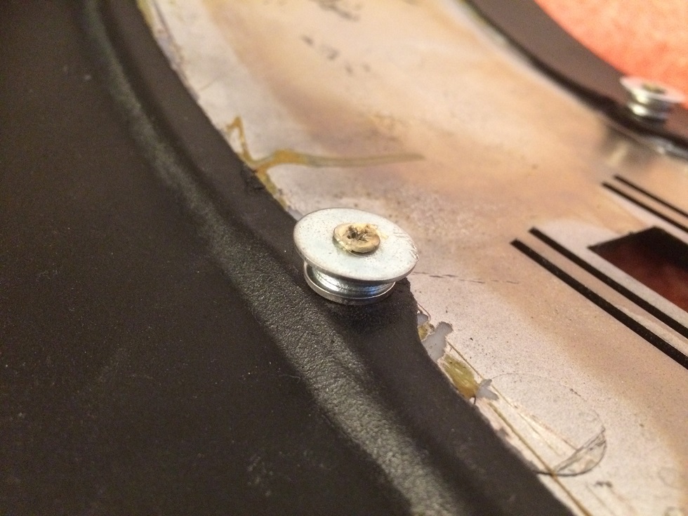

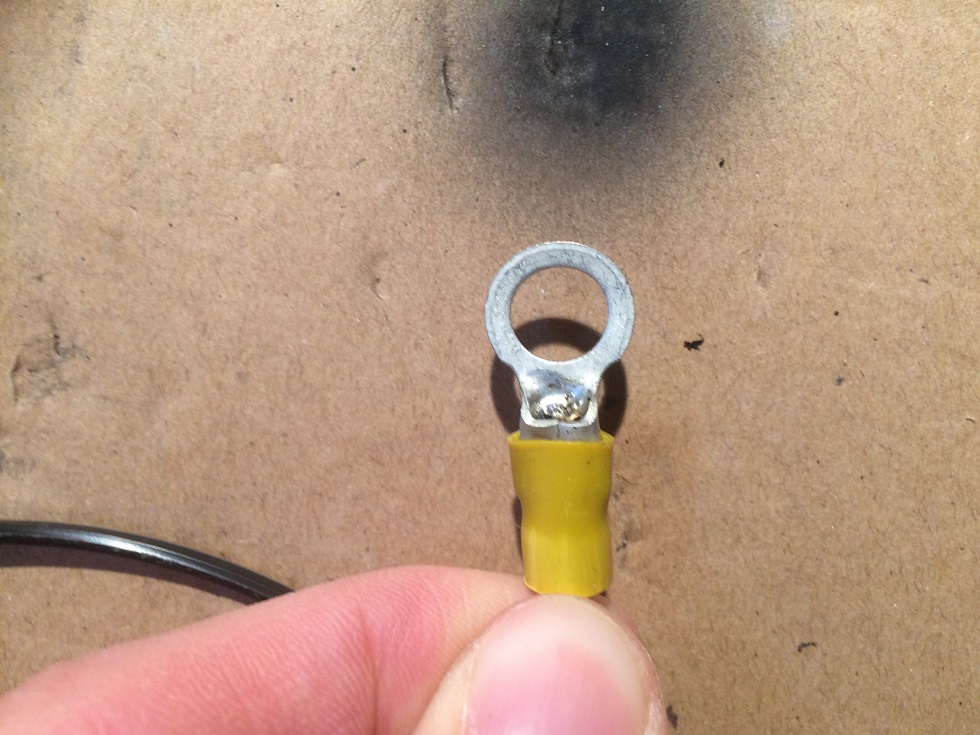

Masseanschluss war auch oxidiert, bekam ein neue Ringöse mit Lötpunkt
raido (4).JPG (220.65 KiB) 1766 mal betrachtet

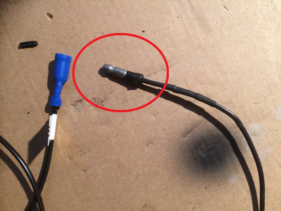

Frage: Woher bekommt man denn die alten US Hülsen. Diese sind nicht kompatibel mit unseren Stecker und Hülsen.

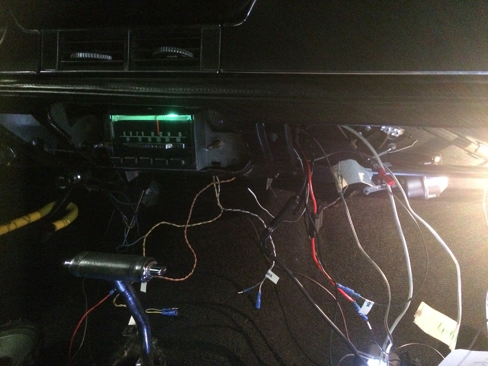

Radio eingebaut:
raido (1).JPG (246.17 KiB) 1766 mal betrachtet
Funktioniert leider noch nicht so 100 %, so dass es nochmals raus musste. Der linke innere Drehknopf sollte an und aus sein und die Lautstärke regeln, dreht aber gleichzeit den hinteren Fader-Poti für Front / Rear leicht mit.

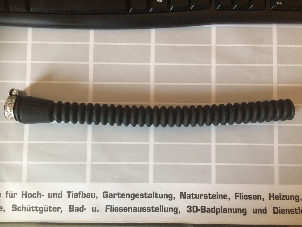

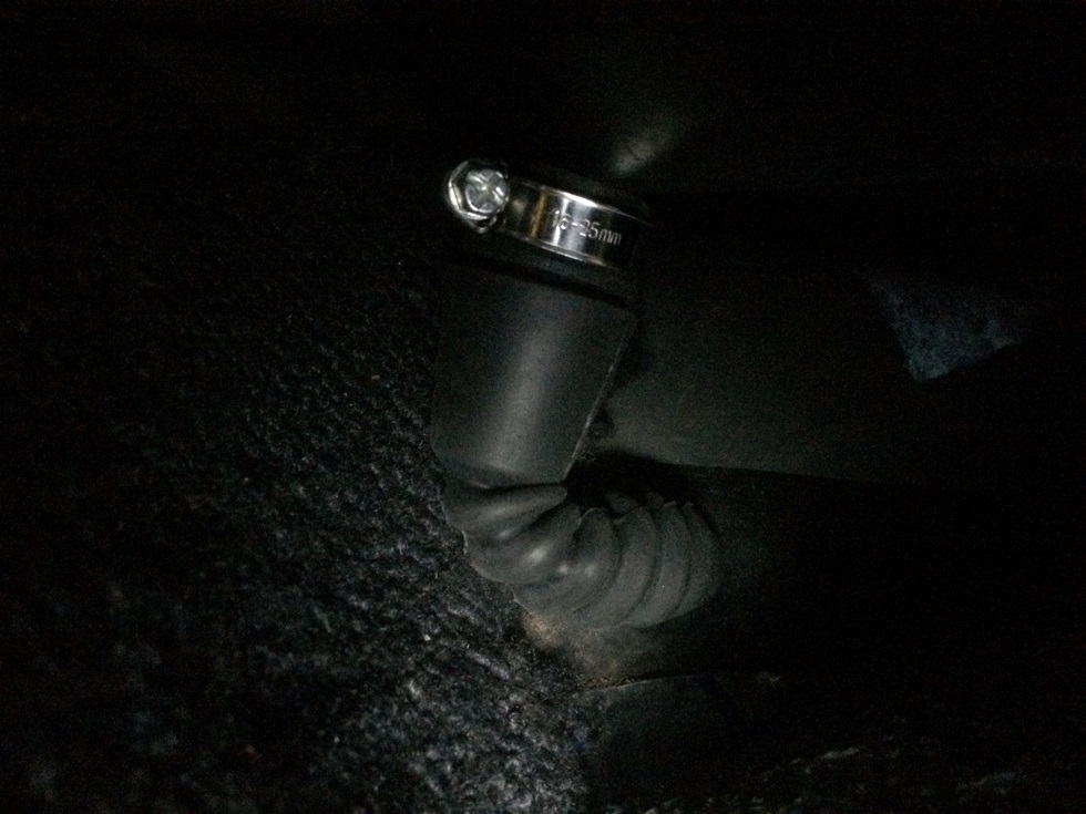

Ablassschlauch Klima-Heizungskasten. Welches Ende kommt an den Kasten?
schlauch (2).JPG (194.32 KiB) 1766 mal betrachtet
Ist jetzt so verbaut, sieht aber scheiße aus.
schlauch (1).JPG (188.06 KiB) 1766 mal betrachtet
Anders herum müsste ich ja 4/5 vom Schlauch abschneiden...

Korrigiert mich wenn ich falsch liege aber der abgebildete Klimaschlauch kommt nur bis in das Loch im Blech soll ja abdichten. Vom Klimagerät führt dann ein kleiner Schlauch weg und wird in den anderen gesteckt.
Gruss Remo

ich meine, dass der Schlauch verkehrt herum eingebaut gehört... das dicke Ende geht ins Bodenblech und "rastet" mit der Nut ein. Das dünne Ende wird am Heizungskasten (mit einer Schelle oder Ähnlichem) montiert.
Die Länge lässt sich durch Zurechtschneiden anpassen ;)

danke, ihr habt recht:
habe in einem anderen Threat ein Bild gefunden:
viewtopic.php?f=16&t=27911
ich hoffe Thomas hat nichts dagegeben, dass ich es hier rein nehme.
Wenn ihr ehrlich bin, finde ich es aber keine gute Lösung. So läuft die "Suppe" dann am Fahrzeugboden entlang. Vielleicht bastel ich doch mir ein Schlauch der raus hängt, dass es direkt auf die Gasse tropft. Keller mal durchsuchen :D

Du hast schon recht, deswegen ist in dem Teil des Schlauches, der durch den Wagenboden führt ein Stück Kupferrohr (Wasserleitungssohr oder ähnliches), welcher ganz gut in diesen Schlauch passt. Dieser schaut dann ca. 2cm aus dem Bodenblech hervor.
Somit fliesst keine "Suppe" am Fahrzeugboden entlang :lol:
