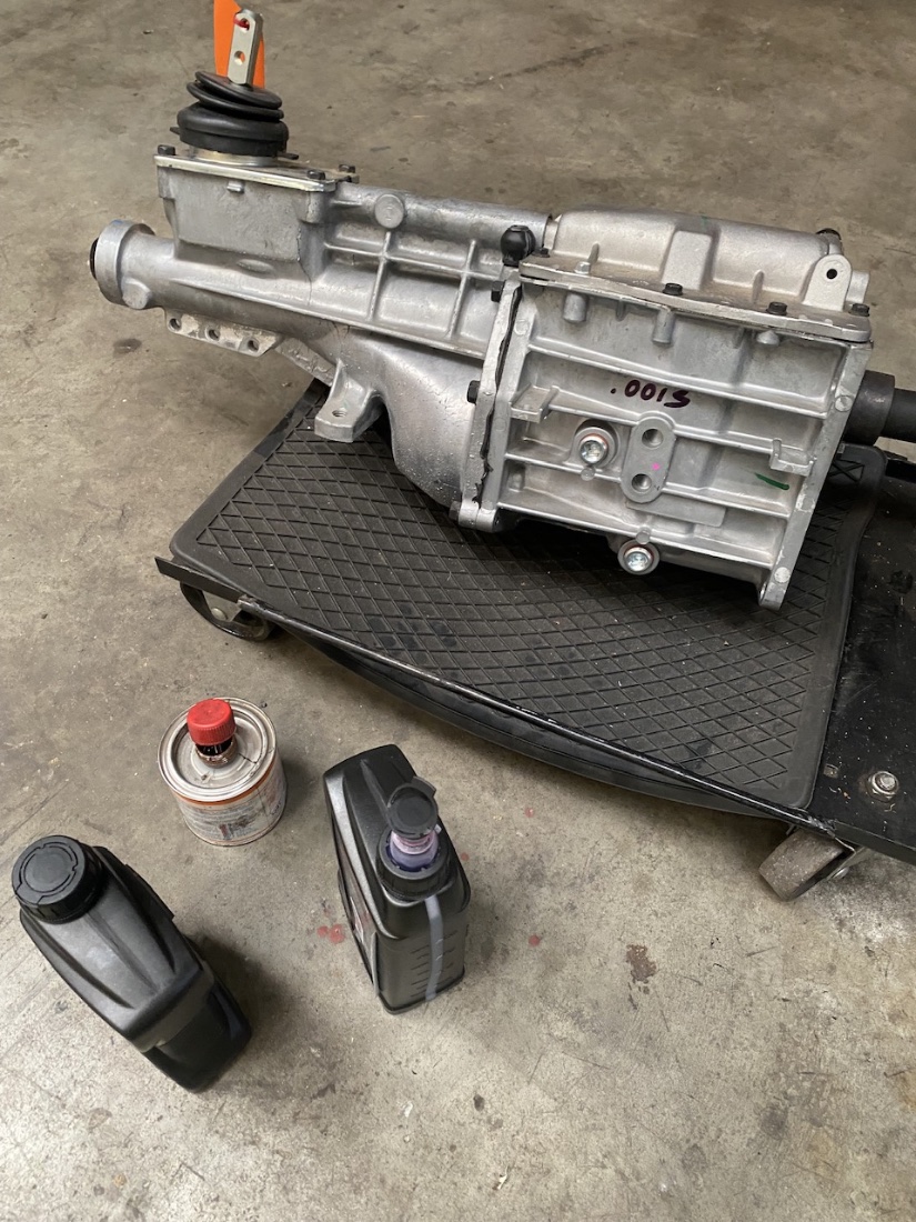

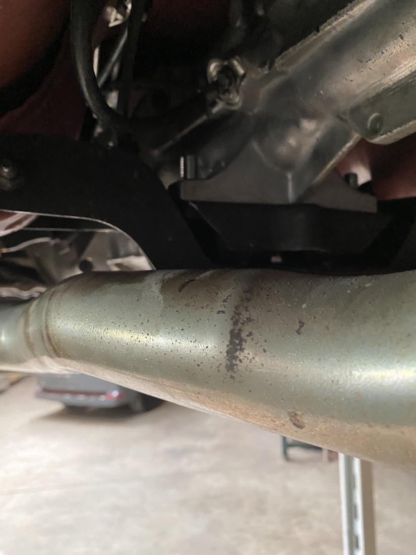

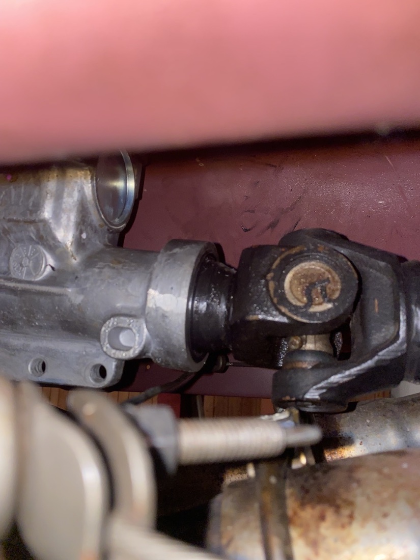

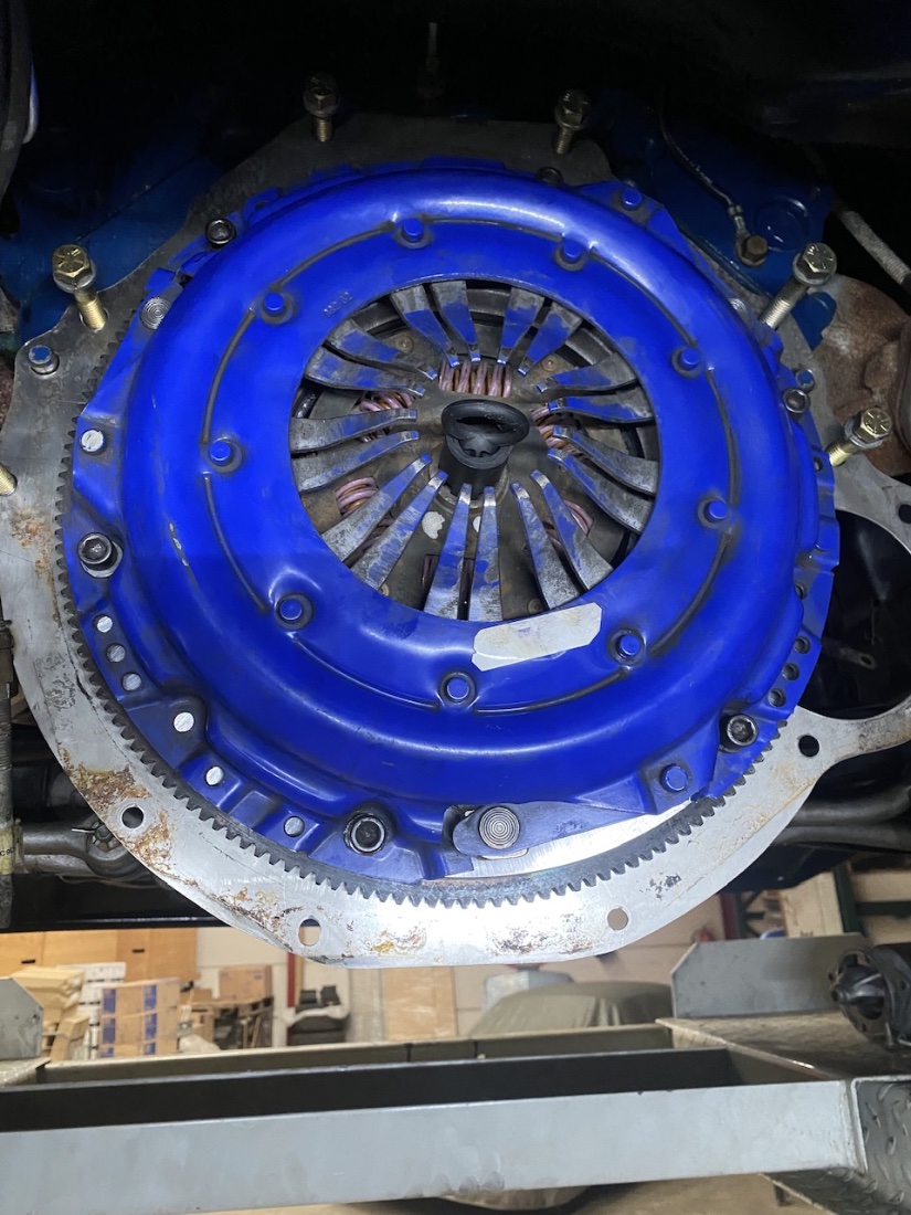

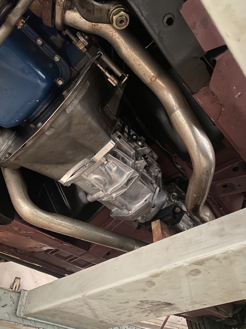

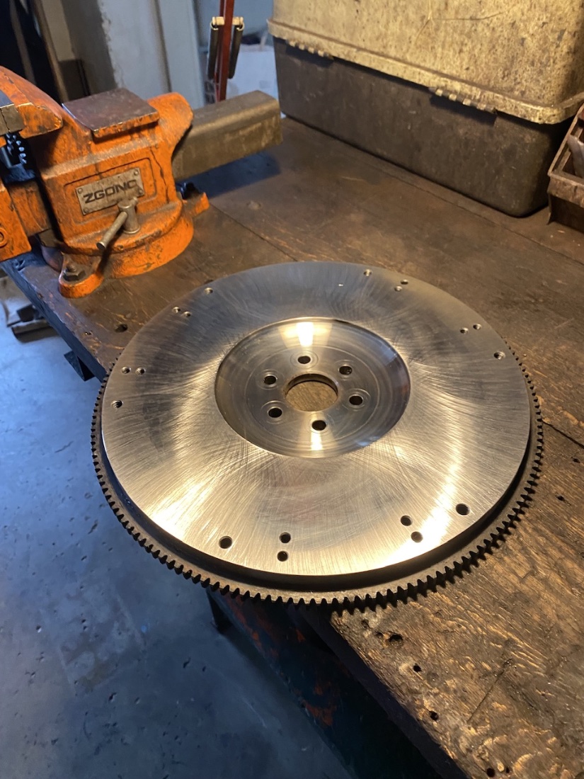

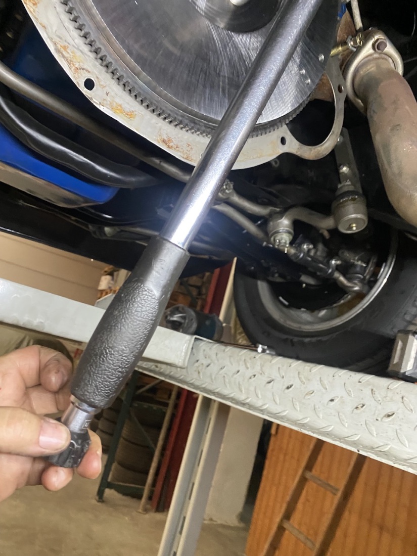

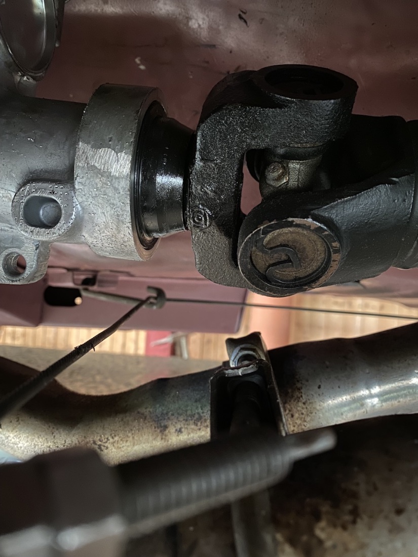

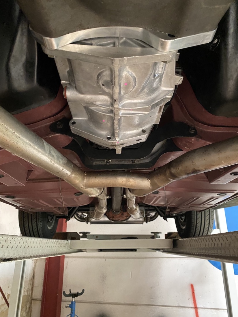

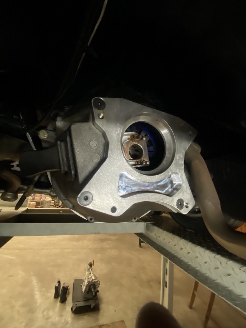

Heute habe ich den geschliffenen Schwung abgeholt und bis auf die stütze ist alles wieder zusammen geschraubt.
Wie gesagt mir fehlt nur noch die getriebestütze. Ein forumsuser hat vielleicht auch was für mich.

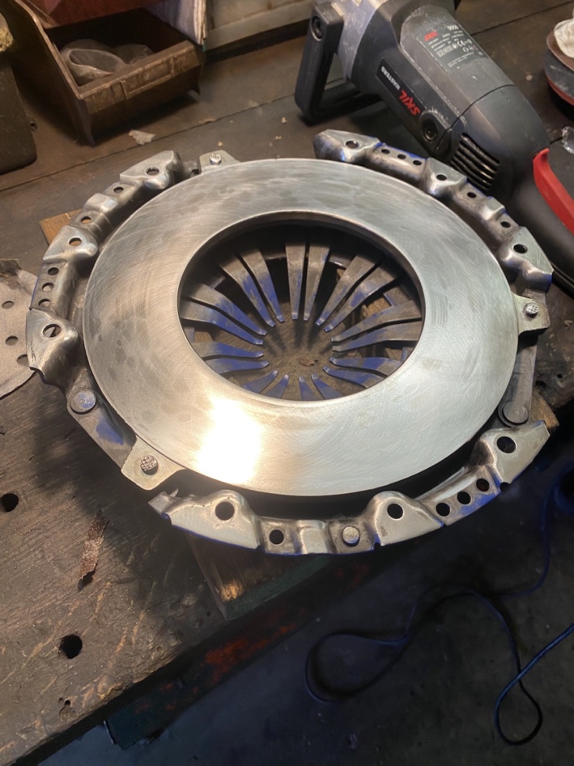

Die druckplatte habe ich mit 80 schleifpapier abgeschliffen und hoffe das sie ihren Dienst verrichtet. Wenn nicht kommt einenneue rein. Die kupplung ist natürlich neu gekommen.

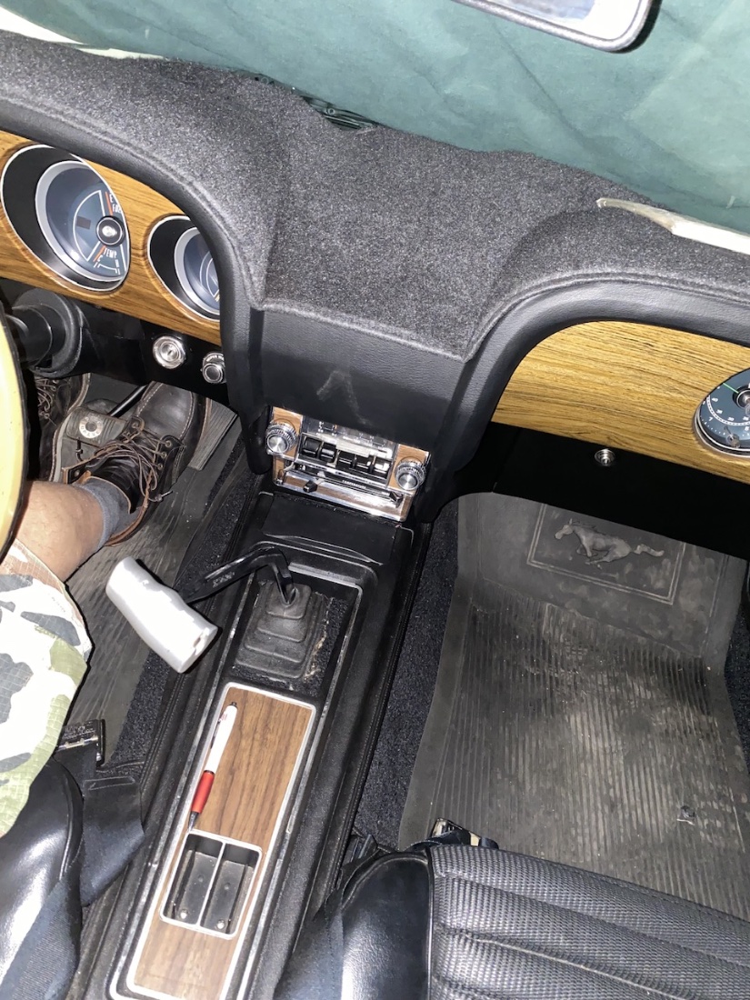

HURST shifter vom boss hatte ich noch im regal liegen und ich finde das passt recht gut. Getriebe und kardanwelle ist super zusammengefluchtet und muss nichts anpassen.

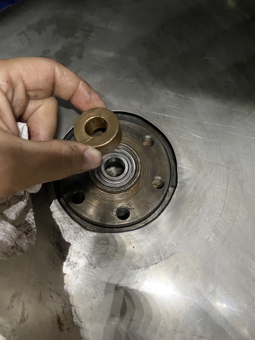

Pilotlager habe ich natürlich auch gleich ersetzt mit einem kugellager.
Hier wieder ein paar eindrücke.

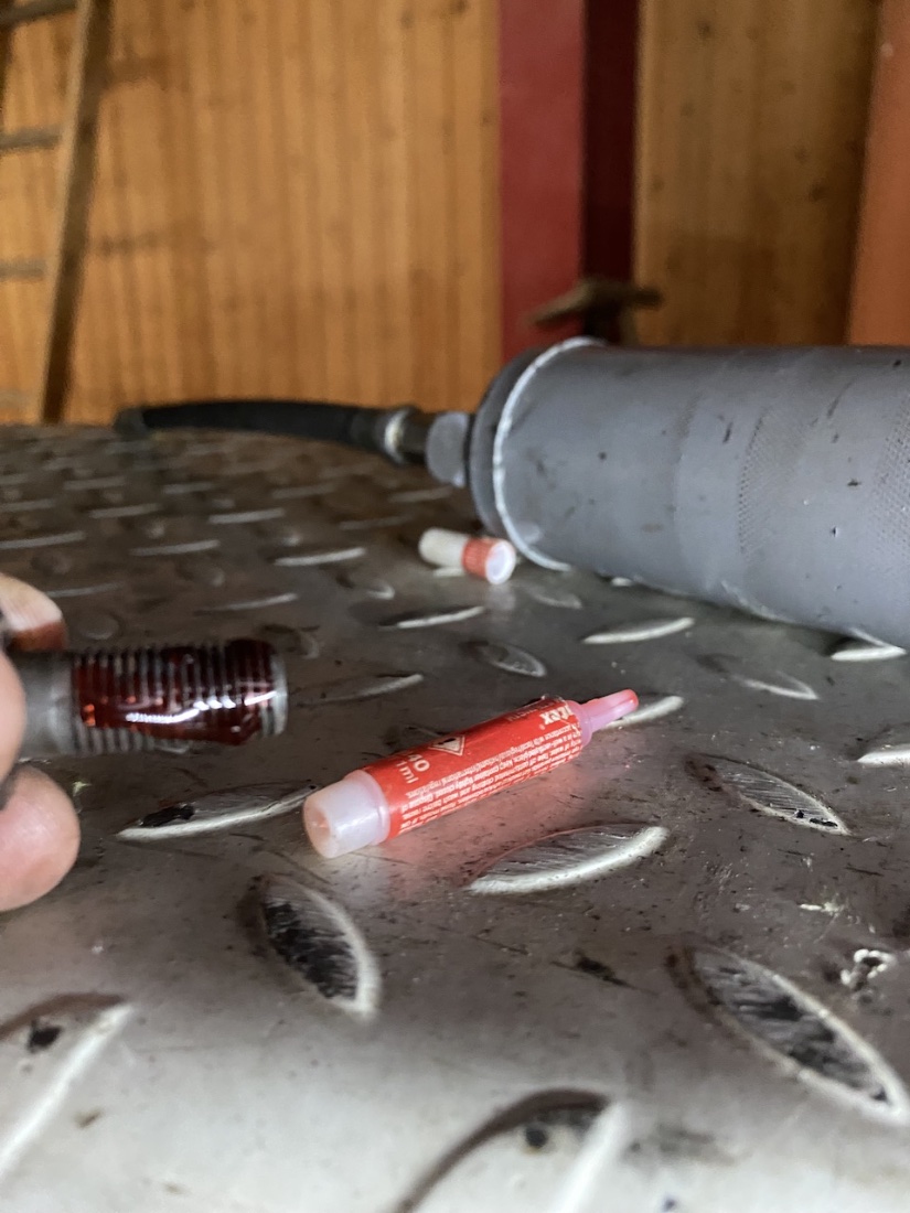

Re: 1969 GT
Ach ja das dexron 3 kommt mal für die ersten 500km rein und dann werde ich das zepf öl reinkippen wie michael das empfohlen hat.

Re: 1969 GT

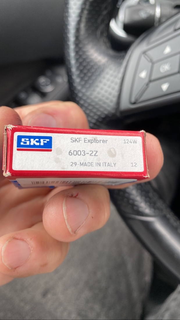

Hoer noch die nummer vom korrekten führungslager und ein foto von der druckplatte nach der 80 schleifpapier behandlung.
Lg abudi
Lg abudi

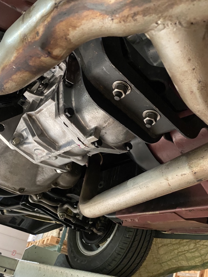

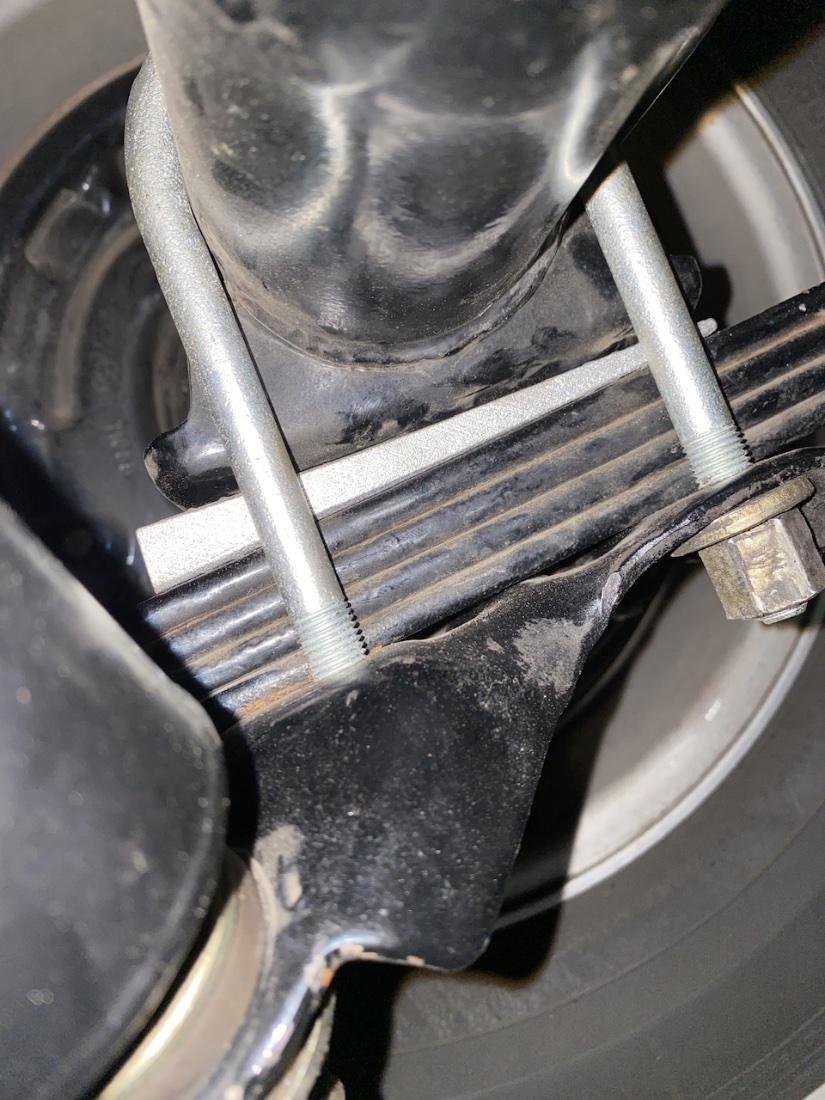

Hallo liebe Leute
Sebastian war so nett und hat mir auf verdacht eine getriebestütze geschickt und was soll ich sagen, sie hat gepasst. Nachdem alles mit den korrekten lager eingebaut wurde gings um den fallwinkel vom Motor. Bei mir habe ich nach dem umbau -3 grad gehabt. Getriebe anheben geht nicht da alles recht knapp ist. Also muss das diff entsprechend mit +3 grad nach oben schauen.
Zum glück habe ich einiges im regal liegen und habe mir ein +4 grad keil geschnappt und siehe das jetzt passt es.
Probieren ist immer meine lieblings Herangehensweise.
Hier die letzten bilder vom umbau.
Lg abudi
Lg abudi

Und ? Bist scho gefahren? Vibrationen oder passt alles?
Ich habe die gleiche Kombination im Auto (auch 3° Fallwinkel) Habe auch zunächst einen 4° Keil verbaut, allerdings noch Vibrationen bei 100-120km/h.
Momentan ist ein 6° Keil drin, weniger Vibrationen, aber noch nicht ganz weg.
Evtl. sind auch die 20 Jahre alten und leicht eckigen BFG schuld, in Verbindung mit harten Lagern in den Blattfedern. Schau mer mal wie es mit neuen Reifen ist.

Re: 1969 GT
servus Andi,
ich muss mir noch die tafeln holen. bis 50 kmh ist alles ruhig.
Mehr habe ich mich nicht getraut in der 30 zone zu fahren.
lg
abudi
