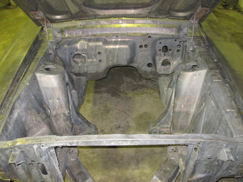

1967 GTA demontage
Re: 1967 GTA demontage

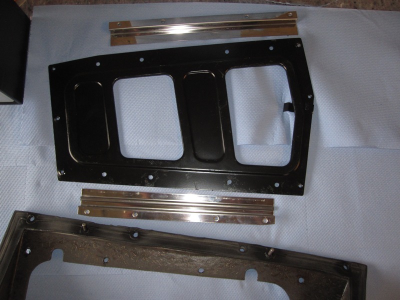

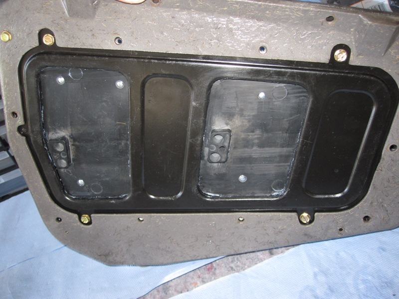

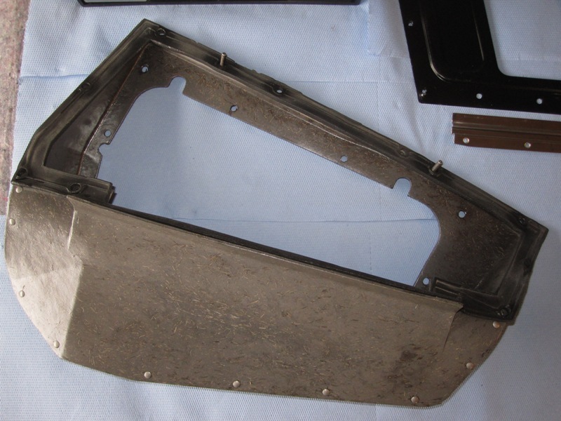

Da waren die Lüftungsschächte einfach...

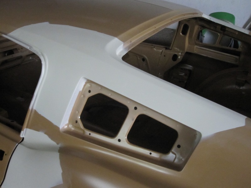

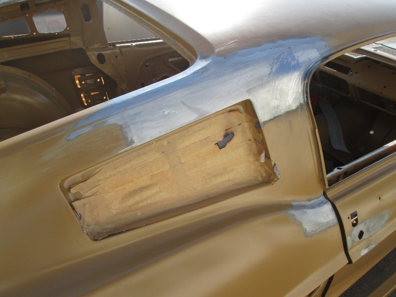

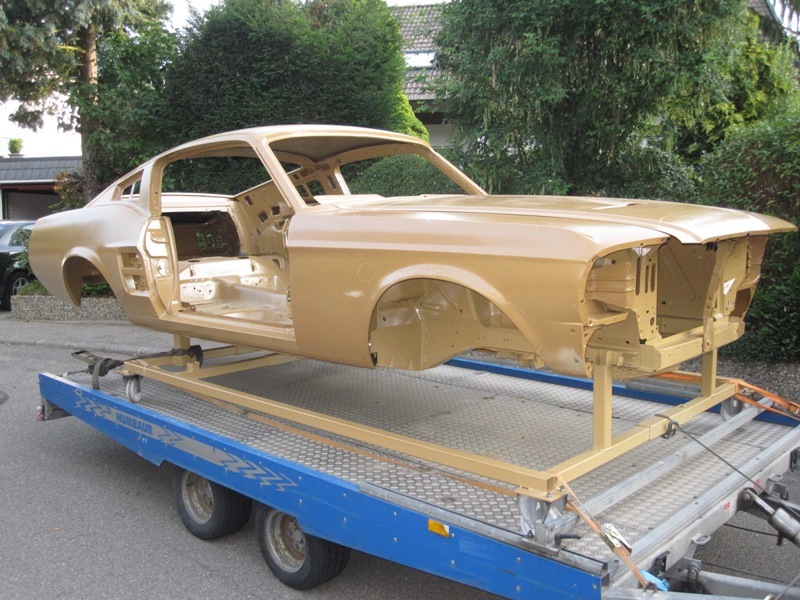

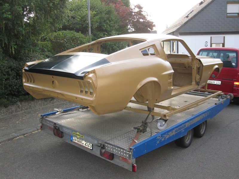

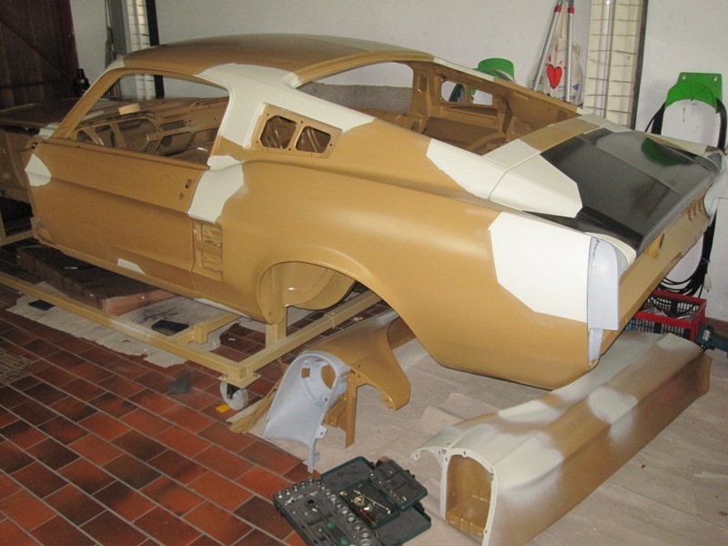

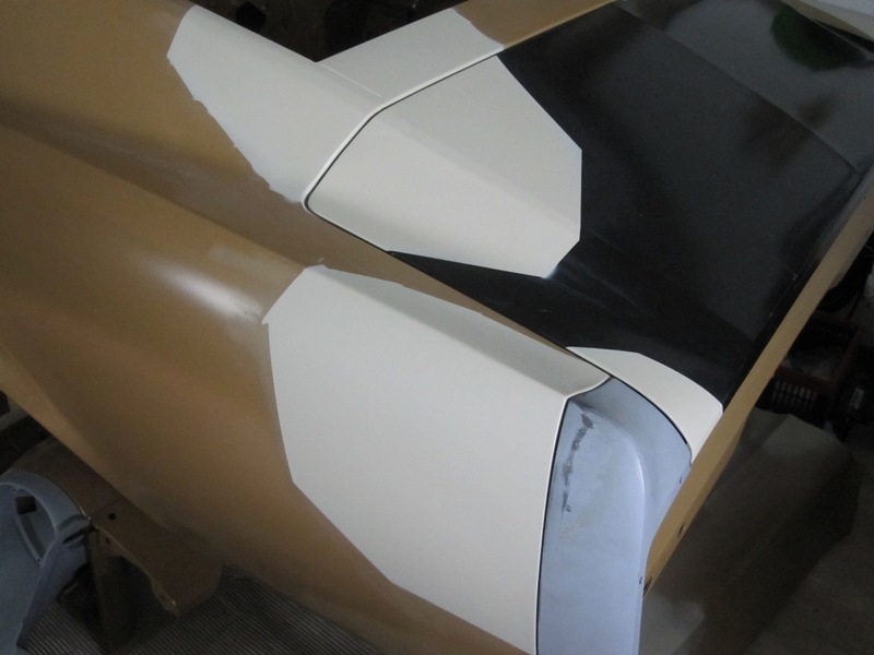

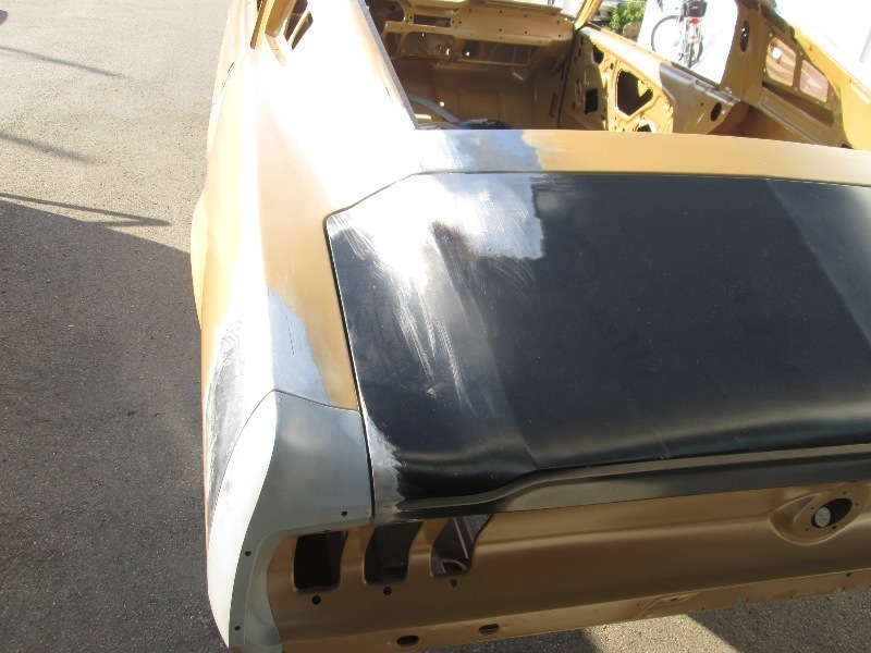

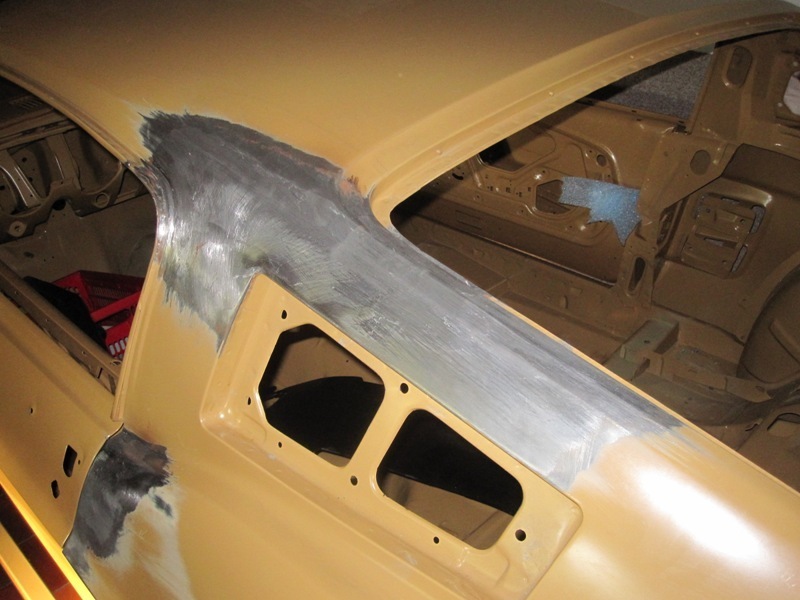

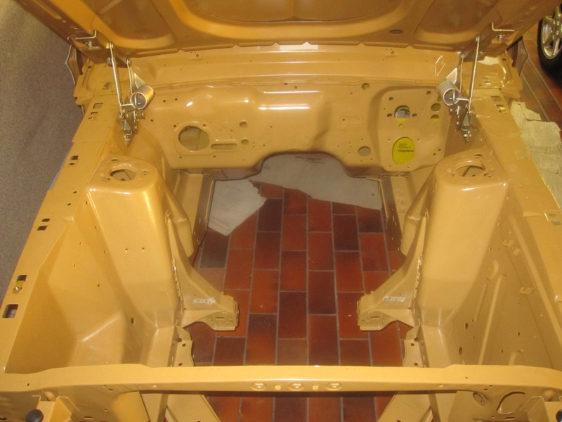

Ach ja am Pony hab ich auch weiter gemacht...
Ist nach der KTL zum Verzinnen und ausbeulen nochmal zum Karosseriebauer gegangen danach hab ich die Verzinnten stellen verschliffen und mit Epoxy grundiert.
Jetzt kann er zum Lackierer der wird dann nochmal etwas feintuning betreiben und alles ein weiteren mal mit Rostschutz epoxy überziehen dann kann ich alles mit Dichtmasse abdichten...
So Gott will!
So Gott will!
Hoffe euch gefallen die Bilder, denke ich werde noch einige zeit brauchen bis er fertig ist aber ich freu mich schon drauf ;o)

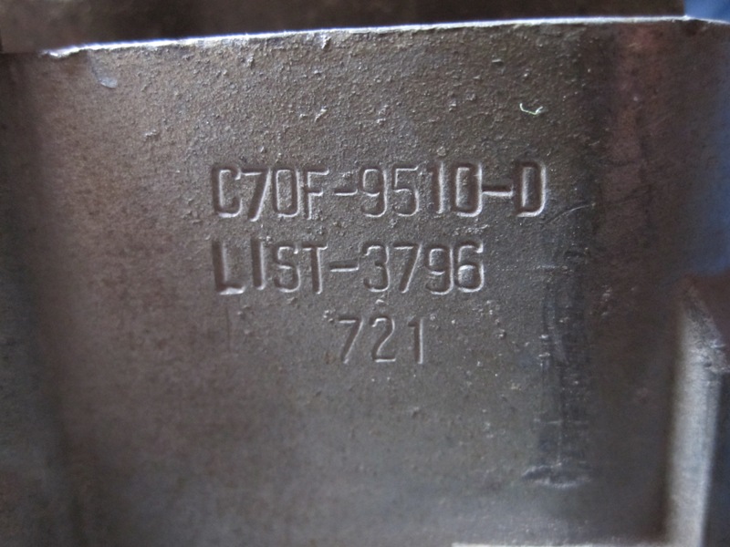

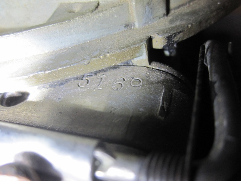

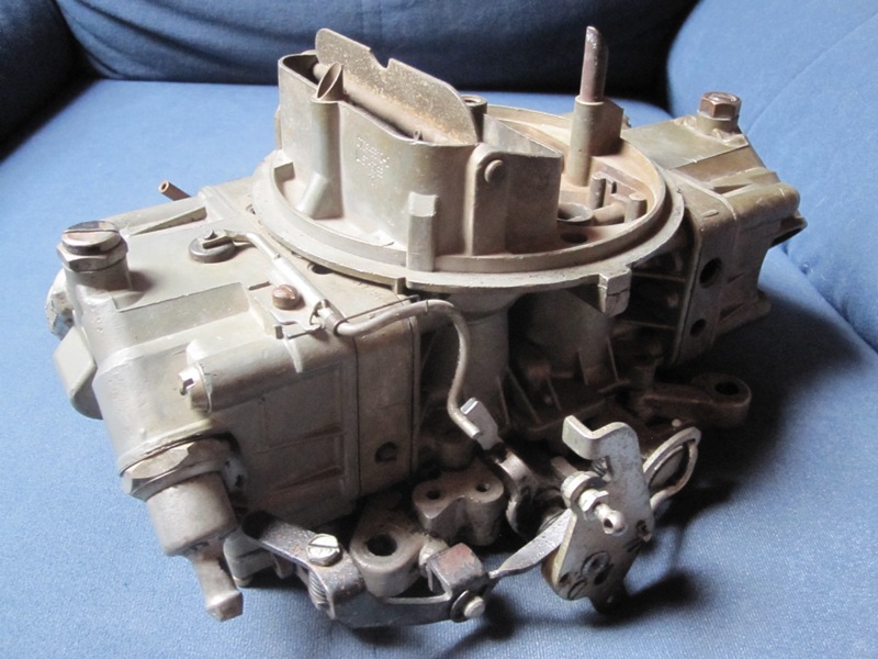

Ich hab ein Päckchen vom Zoll geholt
Original Holley Vergaser!
Passend zu meinem Pony!!! ich dreh durch! wie geil ist das denn?
Alle Komponenten des Vergasers mit korrekten Nummern und Datum!
Nur noch Überholen und in den Neuzustand zurückversetzen dann kann´s los gehen! ;o)))

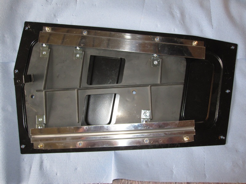

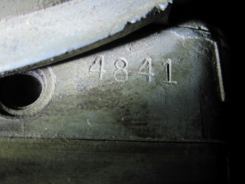

die hab ich vergessen
- IMG_4725.JPG (108.74 KiB) 2727 mal betrachtet
- IMG_4724.JPG (118.53 KiB) 2727 mal betrachtet
Laut Mustang Tek genau der richtige!
für einen 67er GTA S-Code mit Cal. Emission System
http://mustangtek.com/4150/C7OF-9510-D.html

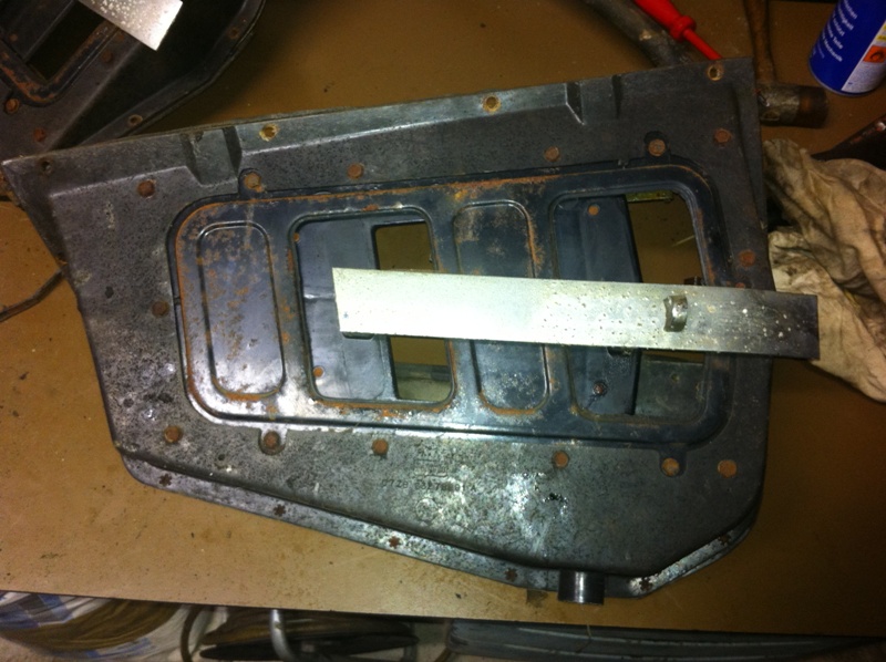

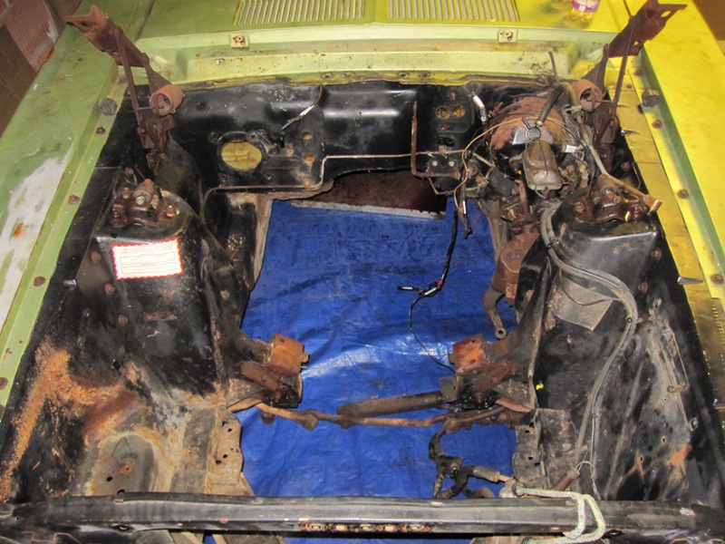

auf Seite 14 gibt's noch mehr Bilder... die habe ich alle auf einmal reingestellt und eine ganze Seite damit gefüllt
, denke einige von euch haben die überblättert
irgendwie komisch... einige Bilder aus meinem Bericht verschwinden auf einmal so nach und nach?
zum Beispiel diese...
Ich wünsch euch noch einen schönen Sonntag!
