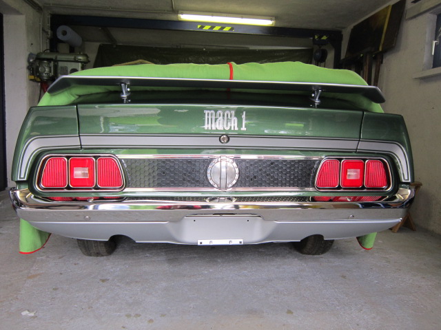

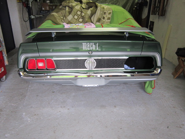

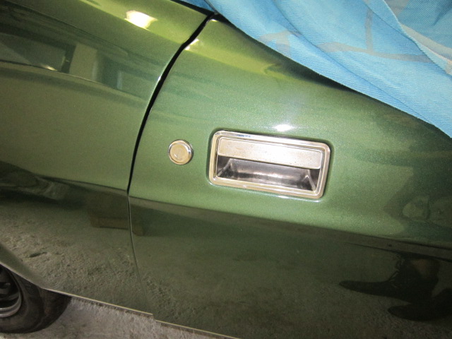

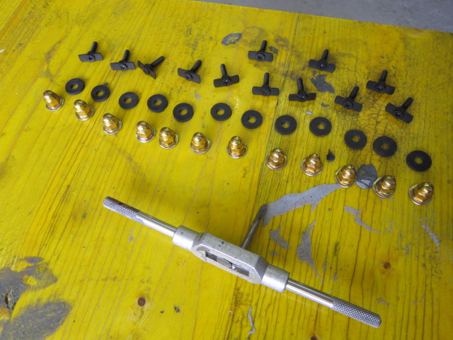

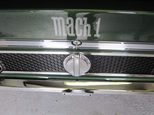

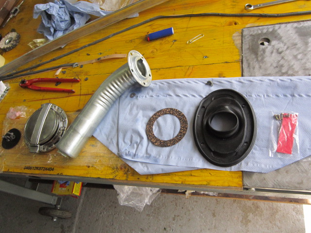

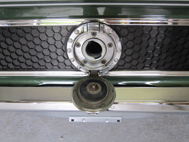

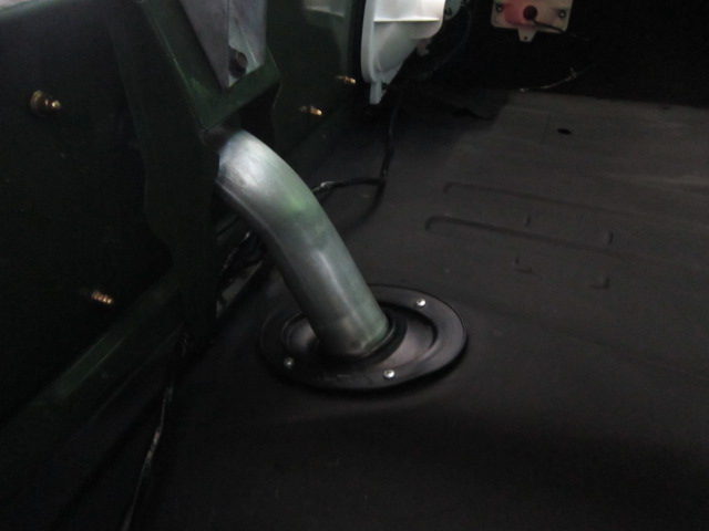

Weiter ging es mit den Arbeiten am Heck. Besonders stolz bin ich auf das originale Mach1 gas cap. Positive an den Repro Dichtungen am Tankeinfuellstutzen, sie passen - soll es auch geben!
Das Problem mit den Halteclips fuer das Honeycomb panel habe ich mit Schrauben und Beilagen aus Niro geloest. Die wurden dann schwarz lackiert und in die Muttern ein metrisches Gewinde geschnitten. Die viel zu kleinen und minderwaertigen Gummibeilagscheiben habe ich ebenfalls durch groessere ersetzt. Mit belassen der Muttern bleibt innen die Originalitaet erhalten.
Als dessert noch die Tuerschloesser eingesetzt und ein paar Aufkleber angebracht. Somit ist der hintere Teil einmal fertig.
Bilder anbei:
Bilder anbei:

Kannst Du mal ein paar Detailbilder Deines Pop-off-Tankdeckels einstellen oder mir per Mail schicken?
Bei mir sieht das Innenleben völlig anders aus und so wie bei Dir gefällt mir das besser!

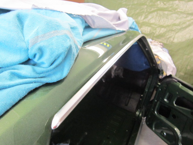

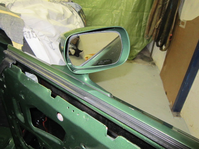

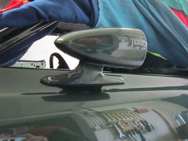

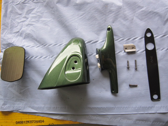

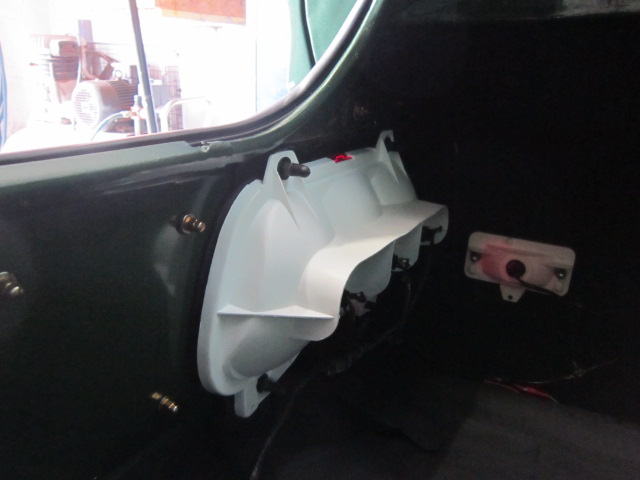

Heute und Gestern wieder einmal ein paar Stunden Zeit gefunden. Spiegel, Dachleiste, Heckleuchten finalisiert und Verkabelung im Kofferraum. Hier die Bilder:

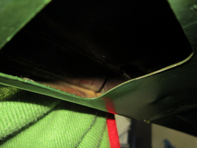

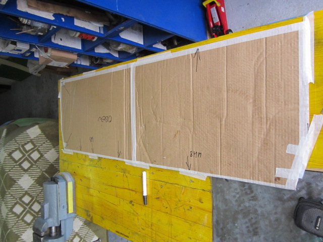

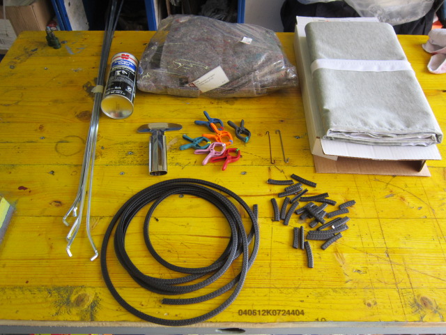

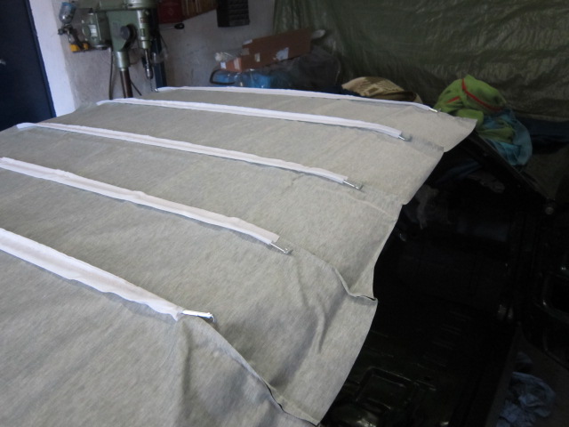

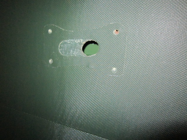

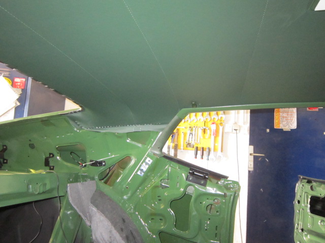

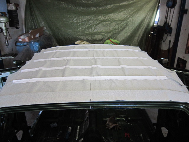

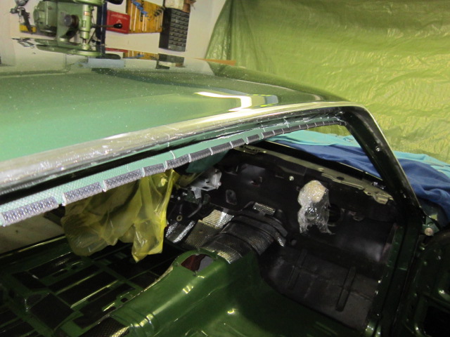

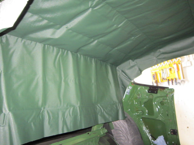

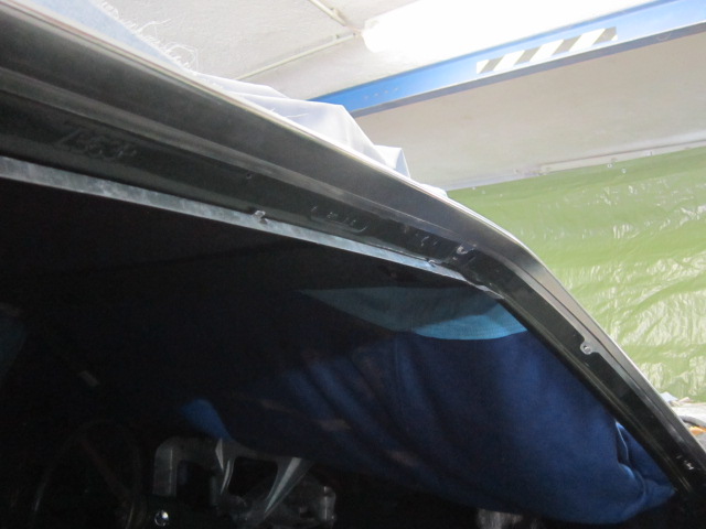

Dieses WE habe ich mich dem Dachhimmel gewidmet. Mit Geduld und sauberer Vorarbeit ist die Sache recht einfach von Hand gegangen.

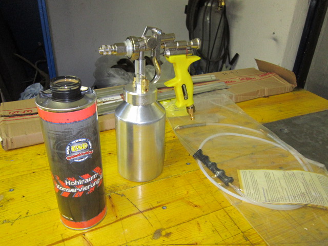

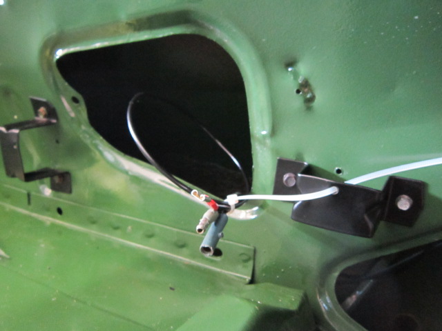

KSD Hohlraumschutz ist meiner Meinung nach, eine wirklich sehr gute Loesung an den Dachholmen und anderen Hohlraumen. Tropft nicht und laesst sich mit der Hohlraumpistole sehr gut und sauber verarbeiten. Zuvor hatte ich bereits mit Owatrol experimentiert - tropft mir jedoch zu lange und zuviel.
Wichtig ist zuerst die richtig Position der Headliner bows finden. Die passenden Loecher am besten markieren. Den headliner auf das Dach legen und die Mitte anzeichnen. Danach habe ich den Himmel mit Kantenschutzgummi fixiert. Viel arbeit aber man hat Korrekturmoeglichkteit. Als das Ergebins zufriedenstellend war habe ich immer ca. 30 cm der Kantschutzgummis entfernt und Patex classic mit Pinsel beidseitig aufgetragen. Abtrocknen lassen und den Himmel wieder mit den Kantenschutz fixieren. Ist zwar zeitaufwendig aber man bekommt ein sauberes und faltenfreies Ergebnis.

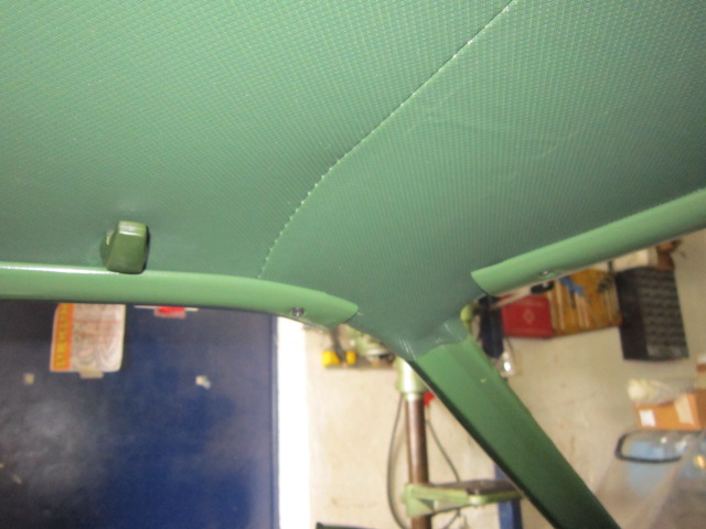

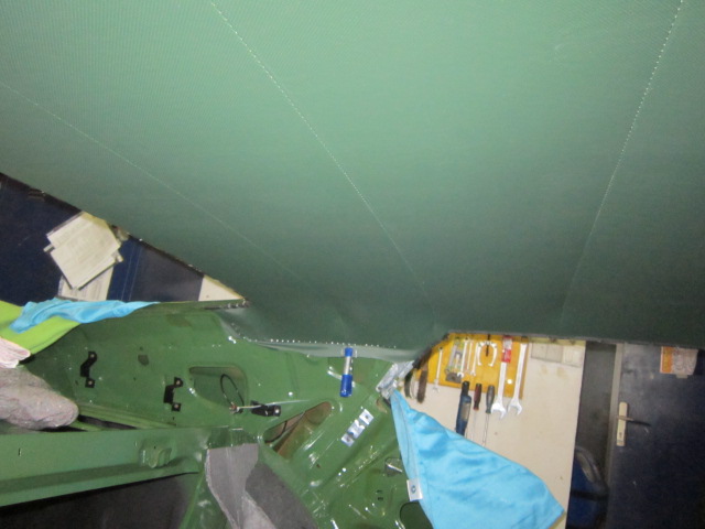

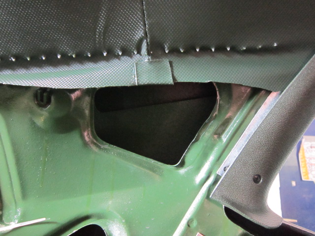

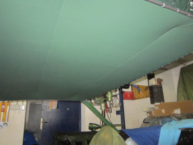

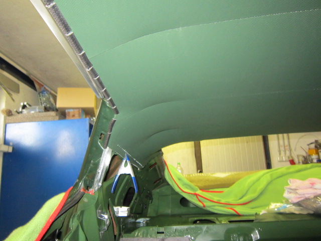

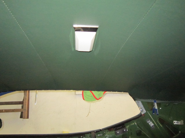

Weiter ging es mit dem Himmel. Nach dem der Kleber ein paar Tage zum trocknen hatte wurde der Kantenschutz entfernt und die Zierleisten montiert.
Da der Himmel nur in einer grossen OP erneuert werden kann, habe ich vorsorglich eins zweites Kabel zur Dachleuchte verlegt. Der Bereich um die Dachleuchte und diverse Naehte wurden ebenfalls vorsorglich durch Aufkleben von Dachhimmelresten verstaerkt.

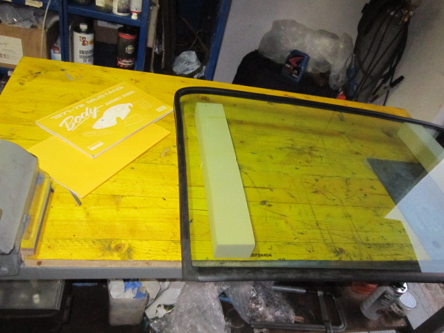

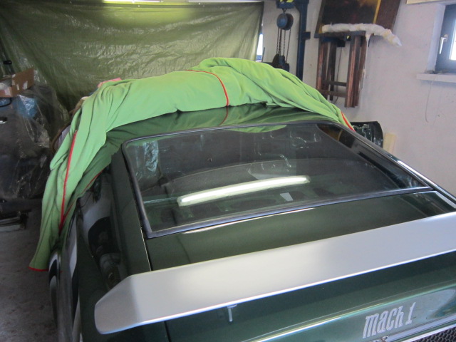

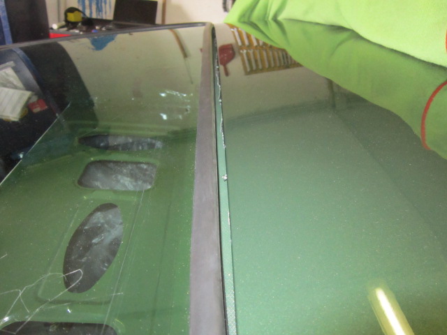

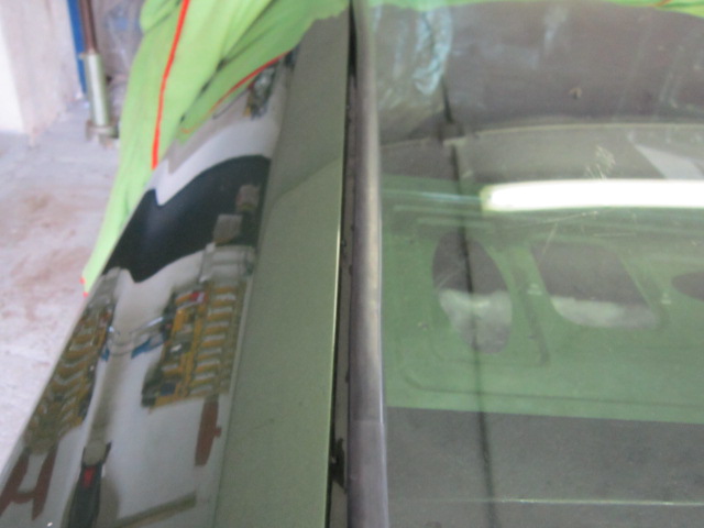

Die Montage der Heckscheibe erfordert besondere Aufmerksam. Hier muss man die Tiefe der Nuten im Fenstergummi, die korrekte Ausrichtung der Heckscheibe, und in weiterer Folge auch die Positon bzw. den Umschlag der Sailpanels in Betracht ziehen. Daher werde ich versuchen diesen Schritt genauer und nachvollziehbar zu dokumentieren.
Obwohl sie zerkratzt ist, verwende ich die Originalscheibe. Diese wurde zuerst ordentlich gereinigt. Danach wurde der Aftermarket Scheibengummig zur Probe aufgezogen. Wie bei jedem Schei....aftermarket Teil koennte dieser 1 cm kuerzer sein - stellt aber nicht so ein Problem dar.
Dann wird die Scheibe zentriert eingelegt. Jetzte die Schiebe so weit Richtung Dach hochschieben, dass die Gummilippe unten entlag des Kofferraums ueber den Rahmen greift. Jetzt sollte man zum Dach und den Seitenteilen den gleichen Abstand haben.

Nach dem die Scheibe probehalber eingelegt war, diese wieder entfernen, Masse nehmen erst jetzt mit dem Einbau der Sailpanel und dem package tray beginnen. Gem. shop manual sollte auch ein Dichtband auf den Scheibenrahmen angebracht werden. 1/4" ist zwar zu dick fuer meinen Geschmack aber nach Vergleich der Messungen am Scheibenrahmen und dem Scheibengummi werde ich 2-3mm Dichtband verwenden. Den vorderen Teil des package tray muss ich erst anfertigen - Schablone ist aber fertig...

Hallo Sefer
Ich bin derzeit auf Urlaub und kann daher keine Fotos aus dem shop manual anfuegen - waere ansonsten selbsterklaerend.

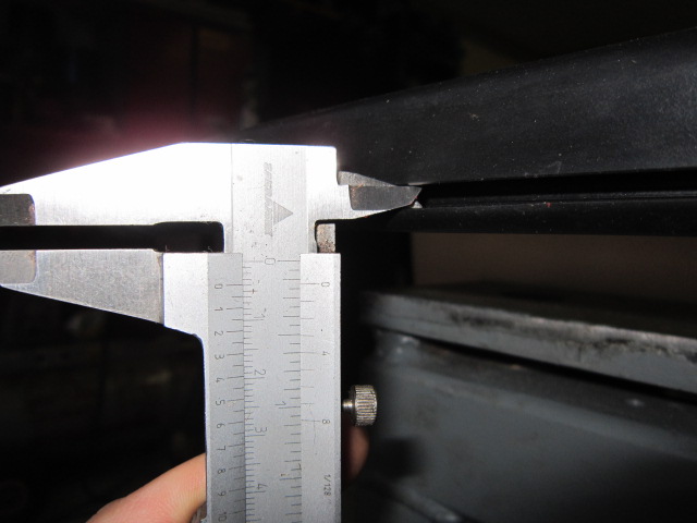

Die Nut am Scheibengummi, welche ueber den Scheibenrahmen greift hat ca. 5mm. Der Scheibenrahmen selbst ca.3 mm, Stellenweise mehr oder weniger, je nach Anzahl der Belchueberlappungen.
Um diese Differenz auszugleichen und einen stabilen Sitz des Gummis am Scheibenrahmen zu gewaehrleisten, hat FORD damals zusaetzlich eine Art Dichtband auf den Fensterrahmen geklebt. Ich werde hiezu 2mm od. 3mm Vorlegeband aus dem Glasereibereich benutzten.
Wenn die Scheibe dann montiert ist, fuellt man den verbleibenden Spalt neben Scheibengummi und Rahmen mit Scheibendicht auf. Dieser Spalt wird bis kurz unter die Oberkante der Leistenclips mit Scheibendicht aufgefuellt.
Viele Wege fuehren nach Rom - ich gehe lieber gem. dem Manual vor. Ausserdem habe ich meiner Jugend neben dem Spengler- auch das Glaserhandwerk erlernt und ein Wenig ist ja doch noch in Erinnerung geblieben.
mfg Wolfgang
