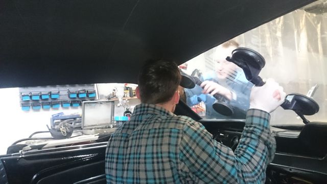

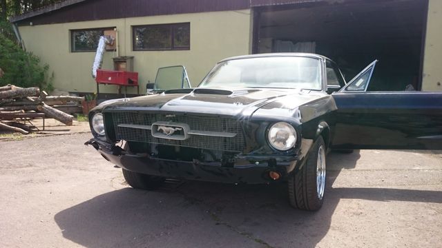

- fenster sind auch schon drinne
- DSC_0166c.jpg (41.36 KiB) 3110 mal betrachtet

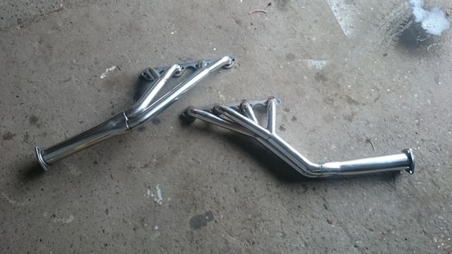

- neue headers
- DSC_0166.jpg (44.62 KiB) 3110 mal betrachtet

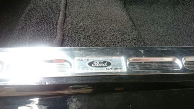

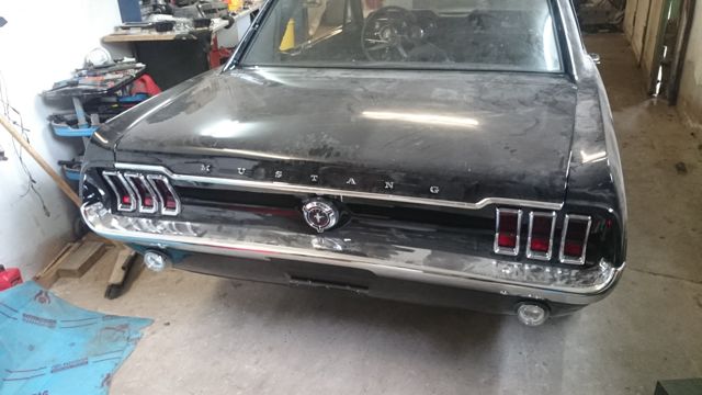

- zierleisten links und rechts noch dann sieht der arsch doch schon gut aus ;)
- DSC_0164.jpg (44.6 KiB) 3110 mal betrachtet

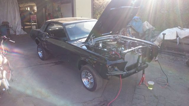

- alles wieder zusammen karosserie mäsig. ein schöner anblick
- DSC_0155.jpg (52.34 KiB) 3110 mal betrachtet

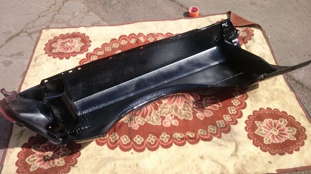

- würth unterbodenschutz mit der unterbodenschutzpistole aufegschossen. einmal das zeug... da gammelt nichts mehr ;)
- DSC_0152.jpg (53.6 KiB) 3110 mal betrachtet

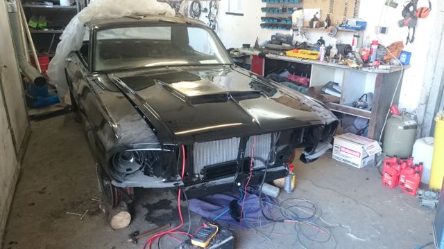

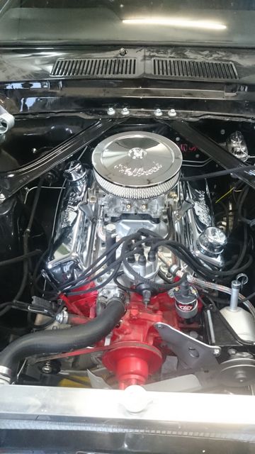

- jedes kabel ummantelt. motor braucht noch ein bisschen zuneigung
- DSC_0130 (1).jpg (52 KiB) 3110 mal betrachtet

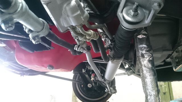

Wie hast du die Druck und Rücklaufleitung der Servolenkung am Fächerkrümmer vorbei verlegt ?
Hast du da vielleicht mal Bilder ? Habe bei meinem Riesen Probleme und überlege schon die BB Schläuche zu ordern.

hab die servo mittlerweile wieder raus geschmissen aber ist echt ne verdammt knappe geschichte. weis nicht obs gepasst hätte.
aber bei uns ist ein naja ich sag mal schlauchshop wo die ganzen landwirte sich die hydraulikleitungen herstellen lassen wenns nciht gepasst hätte wäre ich warscheinlich dort mal hin gefahren und hätte mir längere schläuche mit den passenden fittings besorg. Die kosten dort warscheinlich ein viertel was sie im pony laden kosten
nur mal als kleiner tipp
