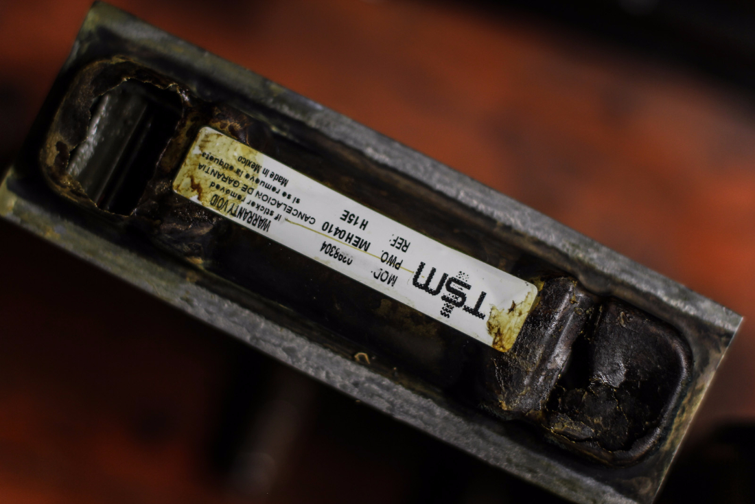

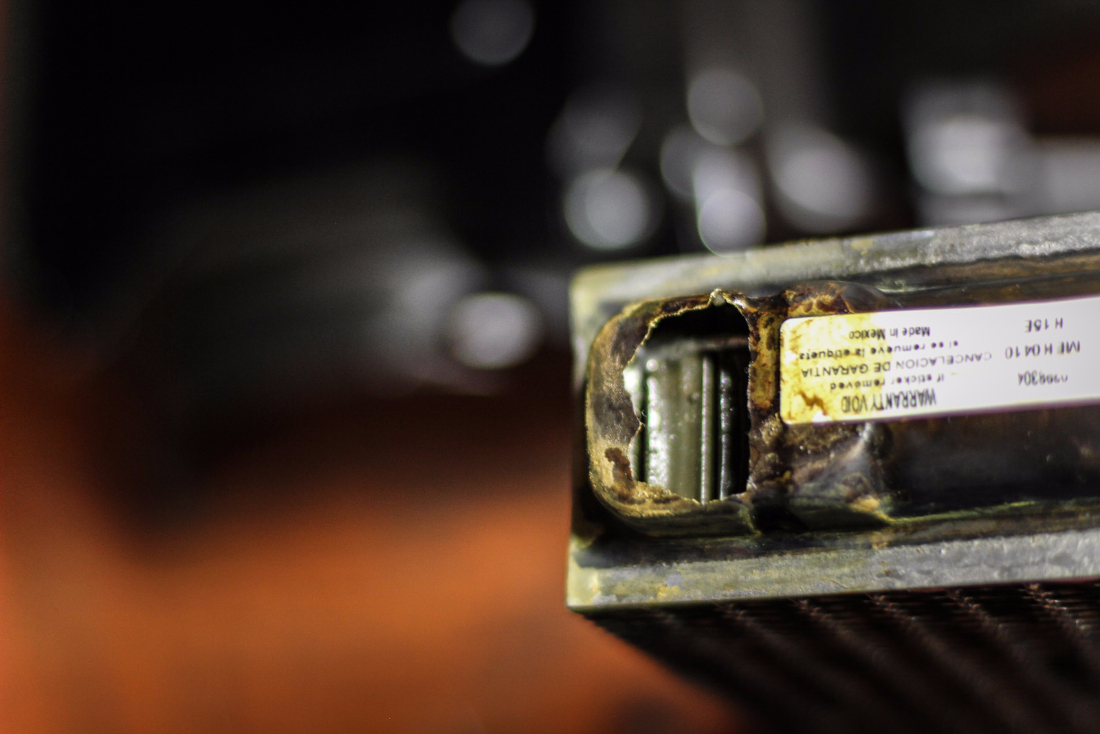

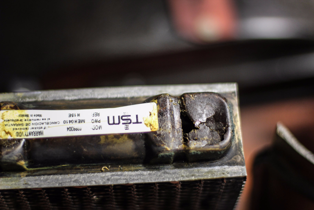

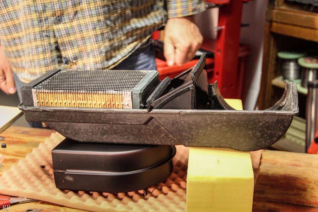

Man macht ja gerne Dinge zweimal oder dreimal...
letztjahr hab ich den Heizungskasten renoviert und einen Kupferwärmetauscher eingebaut.
Auf Seite 14 schön zu sehen.
Nun kommts wie es wohl so sein muss - der WT sifft mir gestern munter ins Wägelchen, alles stinkt nach Glykol - ein Traum in grünblau auf der beigen Innenausstattung
. also alles wieder raus Übung macht den Meister. :evil:

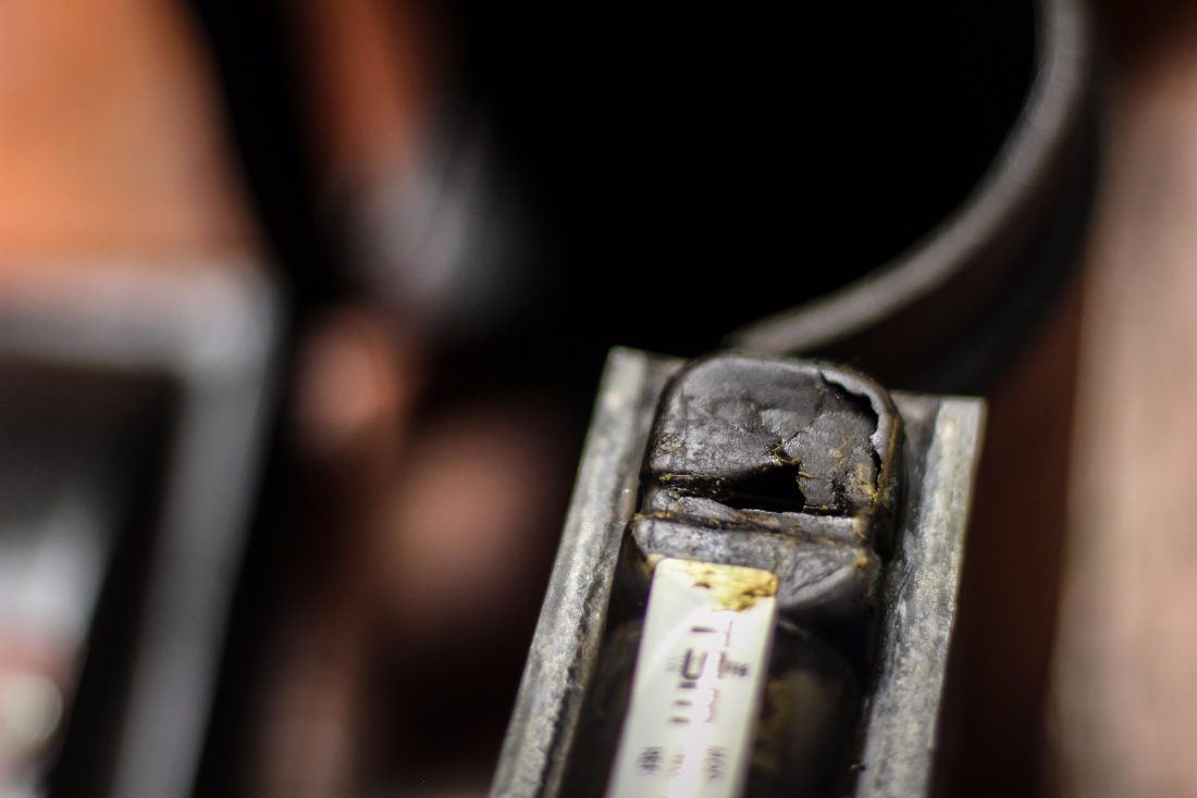

Nun, das isser, der fragliche Kollege - bröselig wie ein alter Strohhut, kaum ein Jahr alt ! War der von Schrott Drake? weiß es nimmer.
Augen auf beim WT Kauf! Ein Glump!

Auf den ersten und Blick hat man das mürbe Zeugs nicht erkannt. Nur ein bissel "schepp" war er.
Nur so als "Erfahrungsbericht" falls jemand vor ner Kaufentscheidung steht
heizungskasten montage (55 von 63).jpg (815.41 KiB) 1609 mal betrachtet
Ralf

Der Wärmetauscher sind ja übel aus.Was fürn Schrott :?.

Ach du grüne ....
Das braucht man nun echt nicht. Da werd ich jetzt beim aktuellen Projekt noch mal ein Extra Auge drauf werfen.

Vielleicht wegen: Hecho en Mexico :?: :!:

Jetz kummts noch besser:
Zitat:
Grundsätzlich liegt die Gewährleistung bei 2 Jahren, .....
Klingt ja erstmal nicht schlecht. - Aber soll ich sowas nochmal reinbauen? - Und weiter im Text:
..... wenn die Ware jedoch nach mehr als 6 Monaten reklamiert wird, greift die sog. „Beweislastumkehr“. D.h. Sie müssten nachweisen, dass der Wärmetauscher bereits zum Zeitpunkt der Lieferung mangelhaft war.
ich staune, das ist der Brüller. Wie denn nachweisen? Man kann die Messingblechdicke heute messen, weils aufgerissen ist und daraus schließen dass die vor nem Jahr genauso war. - -Aber dann kommt sicher die Ablehnung mit der Begründung " In Ihrem Kühlwasser sind Gemische aus H2O, Glykol, Dichtungsmittel des Motors, evtl Reste von agressiven Zündfunken und Molekülketten von Gummischlauchkleitungen und Fe2O3 Sedimente. Dies ist keine bestimmungsgemäße Verwendung, ein Heizungswärmetauscher darf nur mit weichem Urquellwasser und zart gebranntem Glykol gefüllt werden."
Nee, abwarten - hab nochmal zurückgeschrieben.
Ralf
Mustangrosen
Beiträge: 714
Registriert: Mo 2. Dez 2013, 19:10
Fuhrpark: 68er FB 390
Re: Überarbeitung unseres 68er Coupes
Beitrag von Mustangrosen »
Also: das Thema ist durch, ich hätte ja den von Beginn an äusserlich murksig aussehenden Wärmetauscher gleich zurücksenden können, nun darf ich neue Dichtungen, Schläuche, WT kaufen und bekomm halt 30%
Hab auf sowas einfach keine Lust, man bekommt Schrott verkauft und dann wird man noch vorgeführt wie ein Ochse am Nasenring - Laut Gesetz ist die Beweislastumkehr nun mal so niedergeschrieben, daran hält man sich brav. Den Rabatt können se sich auch in die Haare schmieren
Jetzt bekommt die Fuhre halt nen customizing Wärmetauscher vom Spannagel/Mannheim. Die Firma V. in München kann mir in Zukunft den Buckel runtersausen, auch wenn se das "eben grad benötigte Teil" schnell an Lager haben.
Die allergrößte Scheiße obendrauf war das verspritzte und ausgelaufene Glykol im Fahrzeug gewesen. Der quasi neue Teppich....
Naja, derzeit ist halt keine Heizung drin -past ja zum Wetter und: beschleunigt auch gleich merklich besser! ;)
