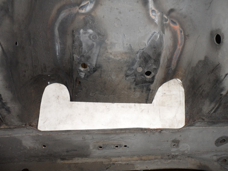

Nach dem ich nun die Karosserie fürs Strahlen vorbereitet habe, habe ich noch die Schablonen für die Reinforcement Plates angefertigt, sowie die Schablone für den Crossmember. Hier nochmal vielen Dank an Bernd ( Schuschi) für die PDF. Ich habe so gut wie keine Änderungen machen müssen.

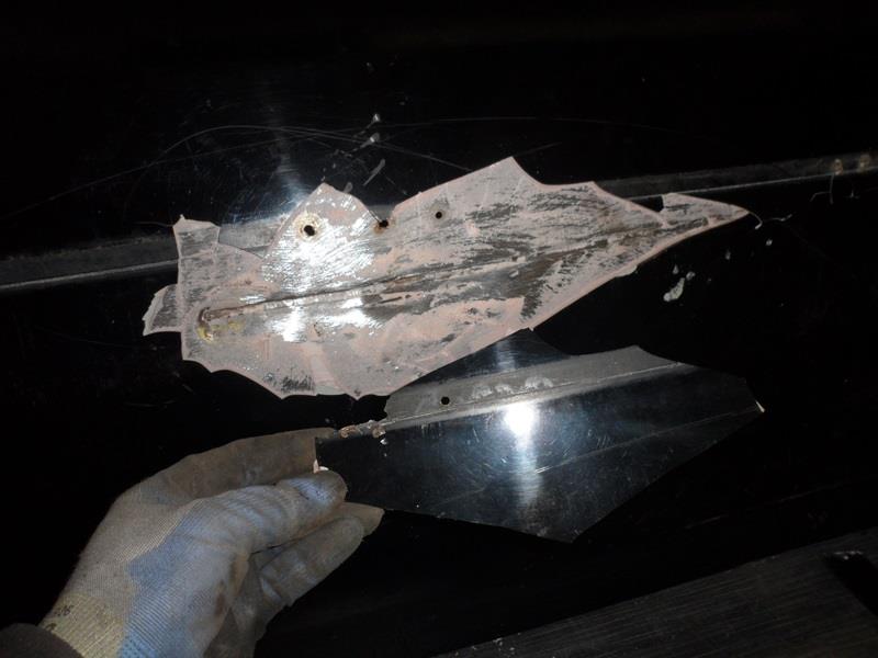

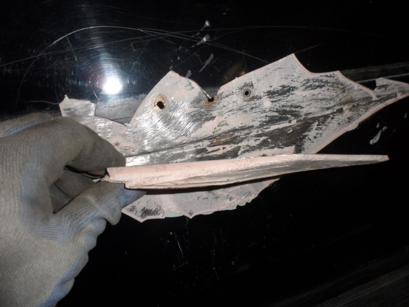

Danach habe ich mich an die Türen, Hauben und die Kotflügel gemacht. Das geht auch noch mit zum Strahlen. Ich hab alles abgebaut, die Dichtungen und Klebereste entfernt und die Spachtelstellen gesucht, die mir während des Abbauens schon aufgefallen sind. Haube und Heckklappe haben nix, dafür aber Kotflügel und Tür! Die Dichtmasse und Unterbodenschutz ging sehr gut mit Spachtel und Heißluftfön weg!
Es ist unglaublich wie die Lackiererei in Amerika gearbeitet hat! So wie ich das sehe ist er gegen eine Leitplanke oder irgendetwas anderes kantiges, gefahren und hatte ne tiefe Schramme in der Tür. Anstatt, dass sie die Türe ausbeulen, haben sie einfach 1,5, cm Spachtel draufgehauen!!
Wenn man sich jetzt vorstellt, das man da direkt wieder drüberlackiert, weil man von aussen ja nix gesehen hat, kann man sich vorstellen wie das in ein paar Jahren evtl. aussieht.

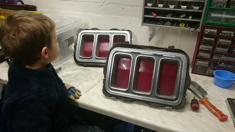

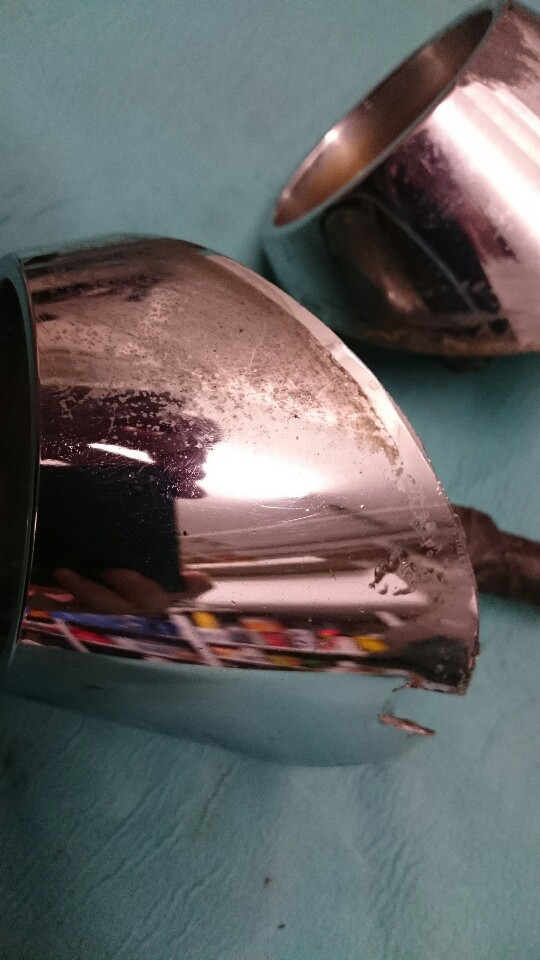

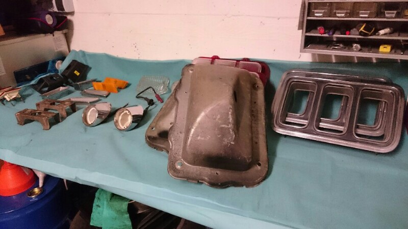

So jetzt wurde es etwas ruhiger. Fürs Strahlen ist alles vorbereitet und nächsten Mittwoch kann ich ihn bringen. Derweil hab ich mich, mit meinem Sohn zusammen, um die ganzen Lampen und Scheinwerfer. Also alles auseinander gebaut und mit Seife und Wasser gewaschen. Leider haben die Amis als sie den Unterbodenschutz aufgetragen haben, nichts abgedeckt, sondern einfach drüber gespritzt. Ich habe entschieden das ich das Chrome nur aufpolieren werde. Auch wenn es ein paar Pickelchen und Kratzer hat. Aber es ist ja schließlich auch ein 48 Jahre alter Wagen, da darf das schon sein!
Was ich jetzt leider auch feststellen musste, der Grill und die Scheinwerfer haben sie schwarz lackiert.

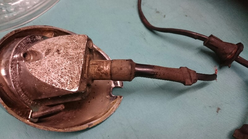

Und kann man die Rückfahrscheinwerfer von den Birnenfassungen zerstörungsfrei trennen?? Bei mir sind die Kabel leidet abgerissen und gecrimmt worden.

Hallo zusammen, die Fassungen sind nur gesteckt
Ggf. mit zärtlicher Gewalt etwas nachhelfen

Hab meine jetzt ab bekommen, aber nicht ganz so einfach. Die originalen Fassungen haben in der Lampe Ihnen kompletten Rand der umgezogen ist, nicht nur die 4 Haken wie auf dem Bild.
Ich habe den Rand mit dem Schraubendreher und Hammer aufgestellt, danach ging die Fassung leicht raus. Ich werde alle Lampenfassungen innen weiß glänzend auslackieren um die komplette Lichtintensität aus zu schöpfen.
