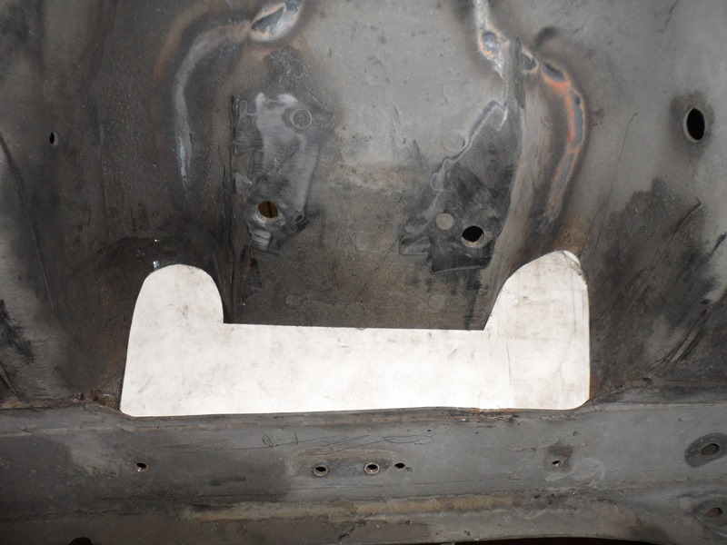

Nach dem ich nun die Karosserie fürs Strahlen vorbereitet habe, habe ich noch die Schablonen für die Reinforcement Plates angefertigt, sowie die Schablone für den Crossmember. Hier nochmal vielen Dank an Bernd ( Schuschi) für die PDF. Ich habe so gut wie keine Änderungen machen müssen.

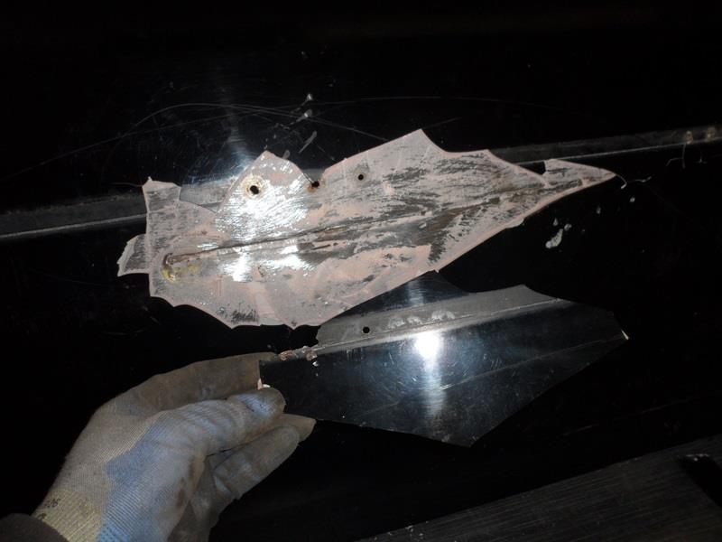

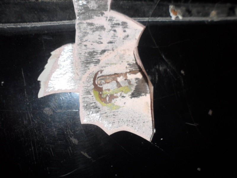

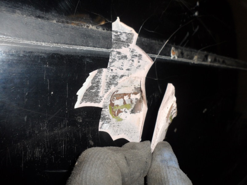

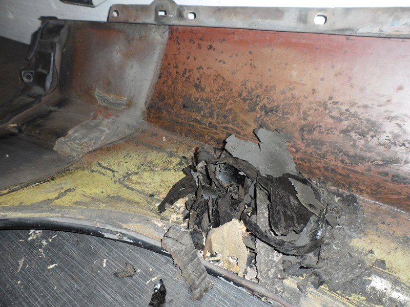

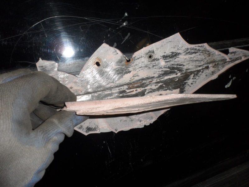

Danach habe ich mich an die Türen, Hauben und die Kotflügel gemacht. Das geht auch noch mit zum Strahlen. Ich hab alles abgebaut, die Dichtungen und Klebereste entfernt und die Spachtelstellen gesucht, die mir während des Abbauens schon aufgefallen sind. Haube und Heckklappe haben nix, dafür aber Kotflügel und Tür! Die Dichtmasse und Unterbodenschutz ging sehr gut mit Spachtel und Heißluftfön weg!
Es ist unglaublich wie die Lackiererei in Amerika gearbeitet hat! So wie ich das sehe ist er gegen eine Leitplanke oder irgendetwas anderes kantiges, gefahren und hatte ne tiefe Schramme in der Tür. Anstatt, dass sie die Türe ausbeulen, haben sie einfach 1,5, cm Spachtel draufgehauen!!
Wenn man sich jetzt vorstellt, das man da direkt wieder drüberlackiert, weil man von aussen ja nix gesehen hat, kann man sich vorstellen wie das in ein paar Jahren evtl. aussieht.
