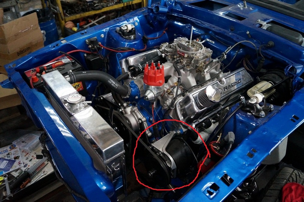

so, jetzt ist mal ein Problem aufgetaucht für das uns spontan keine wirkliche Lösungsidee einfällt. Es geht um die Servopumpe. Sie hat vor der Restaurierung funktioniert, war allerdings undicht. Ich habe also das Scott Drake Power Steering Pump Seal & Gasket Kit 65/73 Mustang gekauft und wir haben die Dichtungen ersetzt. Die Pumpe ist jetzt dicht, funktioniert weiterhin, wird aber sehr heiß. So heiß, dass man sie nach fünf Minuten bei im Standgas laufendem Motor nicht mehr anfassen kann. Wir haben die ganze Pumpe dann nochmal aufgemacht. Allerdings nichts entdeckt was die Ursache für dieses starke erhitzen sein könnte. Hat jemand von euch eine Idee?
2016-10-01 12-08 351W Motor 1.jpg (205.14 KiB) 2030 mal betrachtet
viele Grüße

Michel,
kann es sein, das der Fächerkrümmer die Hitze auf die Pumpe abstrahlt?
Ist die Pumpe bzw. die Riemenscheibe ohne Riemen leichtgängig, kannst du sie locker drehen?

Ca. 80 Grad Celsius wären normal.

Also gegen den Uhrzeigersinn lässt sich die Pumpe relativ leicht drehen. Man spürt aber auch da ab und zu kleinere Widerstände. Im Uhrzeigersinn ist die Pumpe deutlich schwerer zu drehen. Ich habe das leider vor der Überholung nicht getestet. Funktionieren tut sie. Funktioniert hat sie auch vorher, sie war halt nur undicht.
Wir hatten die Pumpe ja offen um die Dichtungen zu wechseln. Rein optisch ist uns da nichts aufgefallen. Gibt es da irgendein Überhol-Set das ich besorgen könnte bevor wir die Pumpe das nächste Mal ausbauen? Ich habe bei Mustangsunlimited, Summit und auch hier im Forum jedenfalls nichts gefunden bis auf dieses Dichtungsset und Sache mit den Federn. Vielleicht habe ich nicht die richtigen englischen Suchwörter eingegeben?
Der Hinweis von Schraubaer hat mir auch noch eine weitere Idee zum nachdenken gegeben: Eventuell haben wir die überholte Pumpe mit der falschen Farbe lackiert. Diese stinkt nun, wenn sich die Pumpe auf 80 Grad erhitzt (hypothetisch, gemessen habe ich die 80 Grad nicht) und nur deshalb ist uns überhaupt erst aufgefallen, dass die Pumpe so heiß wird.
Naja, ausprobieren, nachforschen, dazulernen. Die nächste Restaurierung wird dann sicher einfacher...

Kauf Dir für 20.- Euro ein Infrarot-Thermometer und habe danach Gewissheit, wie warm Deine Pumpe ist.
Du hast aber schon hitzebeständigen Lack genommen..?

... natürliche habe ich für die Servopumpe keinen hitzebeständigen Lack genommen. :shock: Beim nächsten Mal weiß ich jetzt aber Bescheid. :roll:
Vielen Dank für eure Beiträge!

Die Temperatur kann ja entwerder nur von außen einwirken oder intern durch ein heißgelaufenes Lager bzw. im Normalbetrieb durch die Verdichtung im Servozylinder entstehen. Wenn das System Standby arbeitet und nur die Pumpe läuft ohne das der Zylinder arbeitet kann ich mir nicht vorstellen das die Temperatur so schnell so hoch wird. Bei 80°C würde ich mir um den Lack erst mal keine Sorge machen.
Wichtig! Stell bitte sicher, dass die Leitungen(Vorlauf/Rücklauf) am Servozylinder richt angeschlossen sind, dass hat jetzt nichts mit der Temperatur zu tun ist aber sehr wichtig!

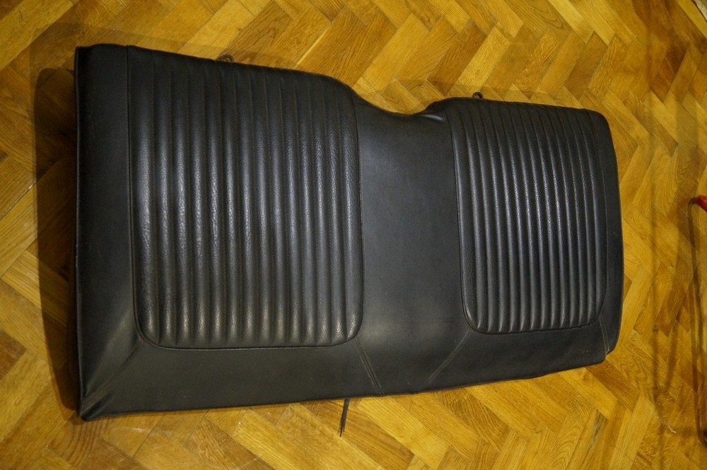

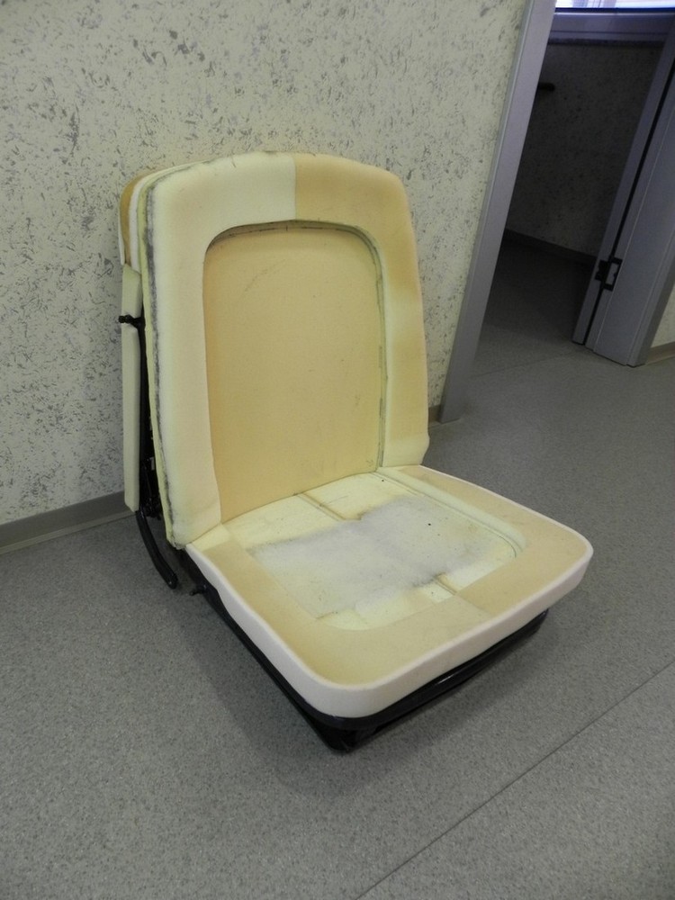

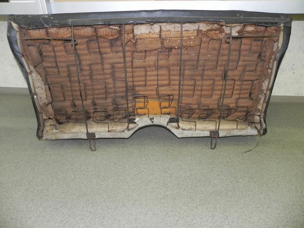

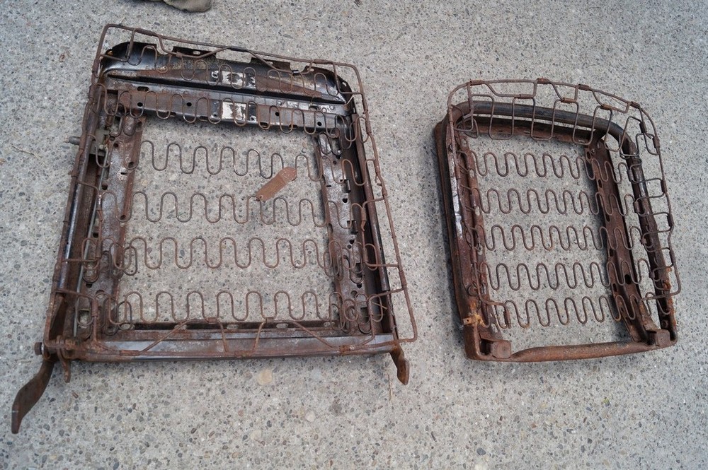

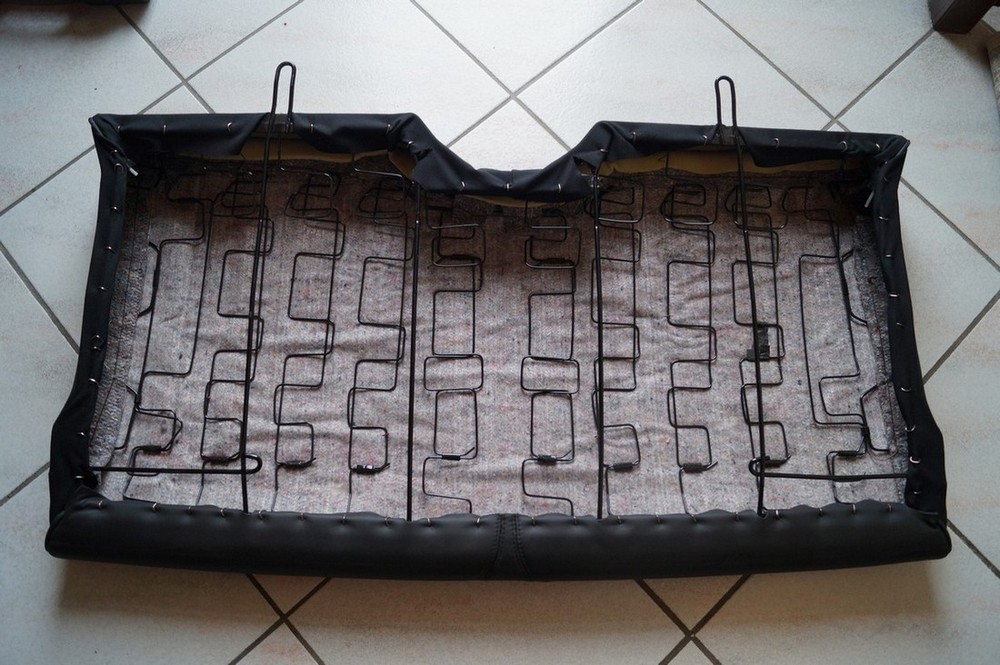

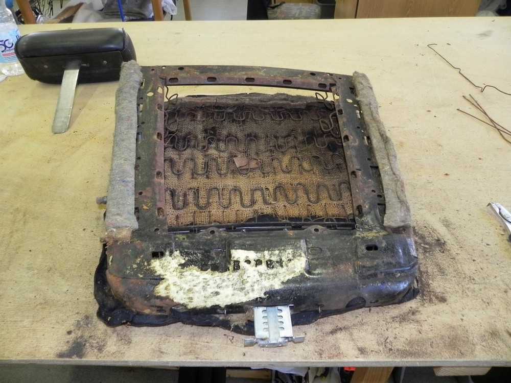

Man, man, es sind tatsächlich 1,5 Jahre vergangen seit meinem letzten Post hier. In diesen 1,5 Jahren ist insgesamt viel passiert. Am Mustang würde ich sagen ist auch einiges passiert, allerdings nicht genug um ihn fertig und fahrbereit zu nennen. Es gibt noch jede Menge ungelöste Probleme und Fragen, aber fange ich mal mit einem leichten Thema an: Die Innenausstattung, denn die ist fertig.

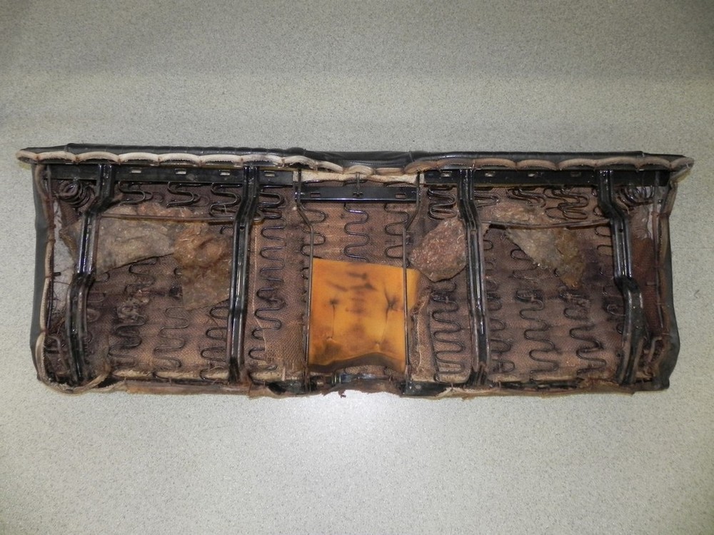

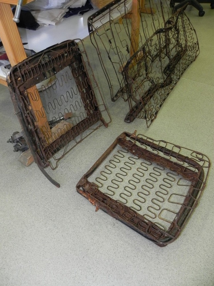

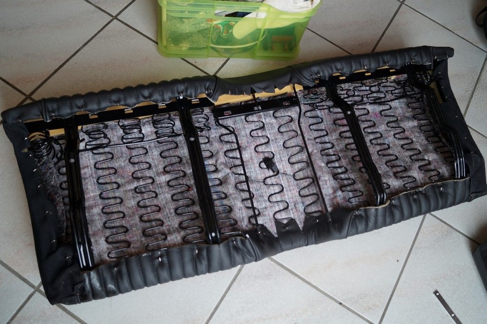

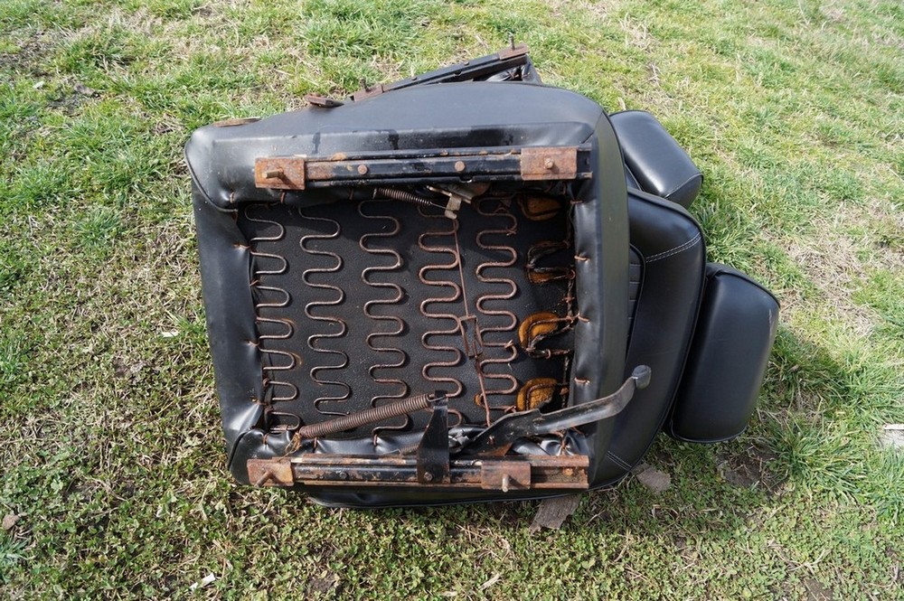

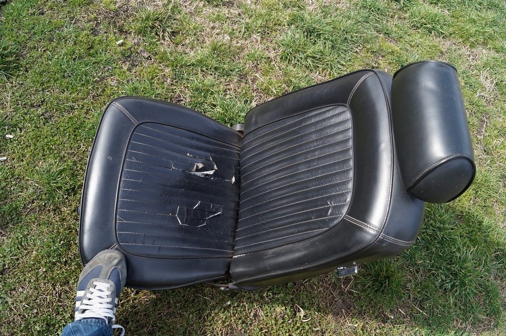

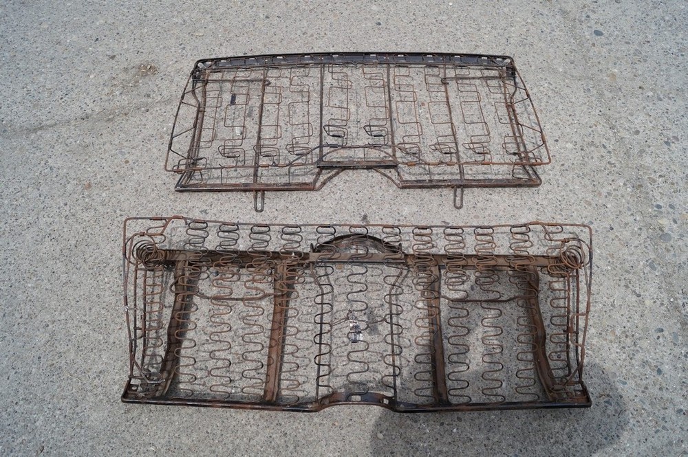

Erst mal ein paar Fotos vom Zustand. Dann hat der Sattler die Sitze in seine Einzelteile zerlegt. Ich habe dann die Gestelle sandstrahlen und pulverbeschichten lassen sowie einige Kleinteile zum verzinken geschickt. Den Rest hat dann der Sattler erledigt. Allerdings ist die Innenausstattung ein weiteres Detail bei dem ich vom Original abweiche. Ich habe zwar das originale Design beibehalten allerdings habe ich es in Leder machen lassen. Wie gesagt, es ist fertig, echtes Leder ist schon geil, viel drauf gesessen habe ich allerdings bisher leider noch nicht.
2015-03-04 10-37-15 Vordersitze.jpg (300.57 KiB) 1572 mal betrachtet
2015-03-04 10-39-21 Vordersitze.jpg (317.08 KiB) 1572 mal betrachtet
2015-03-01 18-44-58 Rücksitzbank Convertible.jpg (153.96 KiB) 1572 mal betrachtet
2015-04-11 11-07 Mustang Rückbank original 2.jpg (216.67 KiB) 1572 mal betrachtet
2015-04-11 17-02 Mustang Rückbank original 9.jpg (205.5 KiB) 1572 mal betrachtet
2015-04-13 07-43 Mustang Sitze original 29.jpg (211.75 KiB) 1572 mal betrachtet
2015-04-13 08-09 Mustang Sitzgestell 3.jpg (231.38 KiB) 1572 mal betrachtet

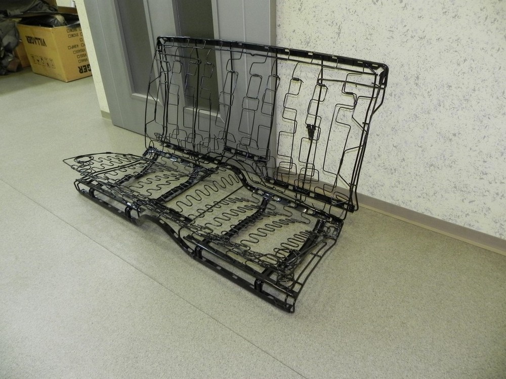

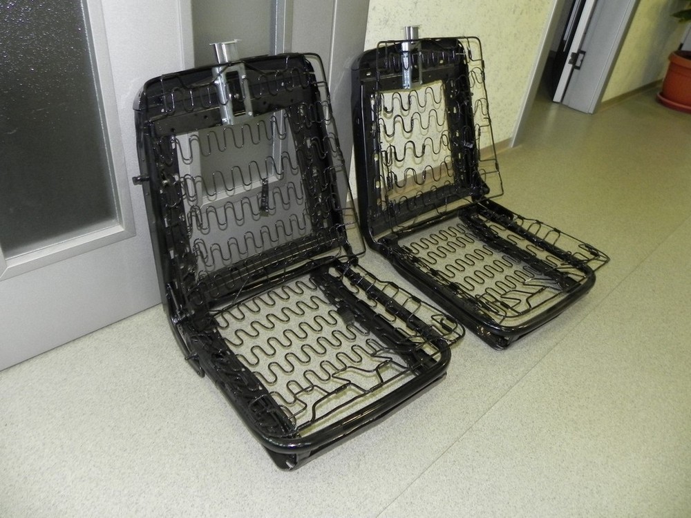

So sahen die Gestelle dann pulverbeschichtet aus:
2017-03-06 16-57 Mustang Sitzgestelle pulverbeschichtet 5.jpg (205.02 KiB) 1569 mal betrachtet
2017-03-06 16-55 Mustang Sitzgestelle pulverbeschichtet 3.jpg (203.57 KiB) 1569 mal betrachtet

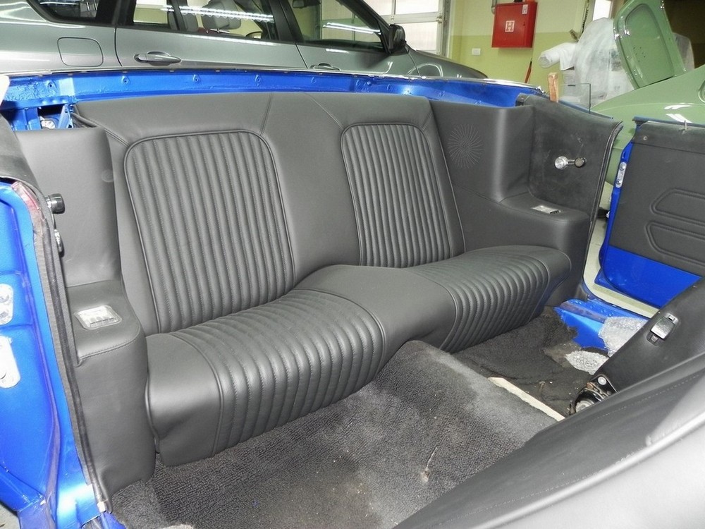

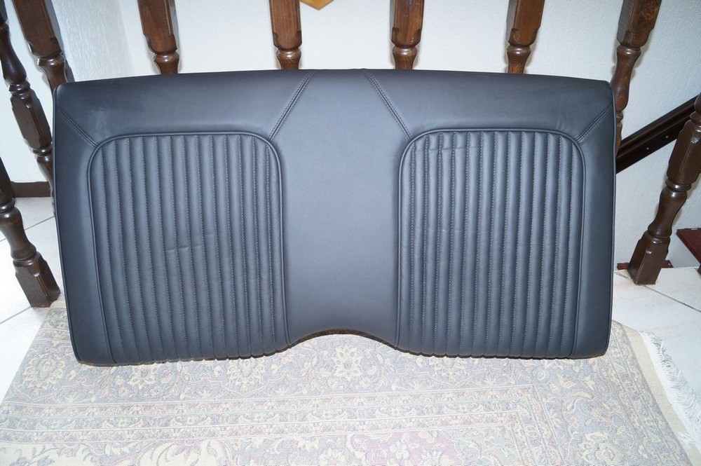

Hier sind die Sitze dann schon fertig bezogen.
2017-12-03 12-28 Mustang Lederausstattung 13.jpg (180.12 KiB) 1569 mal betrachtet
2017-12-03 12-25 Mustang Lederausstattung 5.jpg (176.31 KiB) 1569 mal betrachtet
2017-12-03 12-27 Mustang Lederausstattung 10.jpg (171.24 KiB) 1569 mal betrachtet

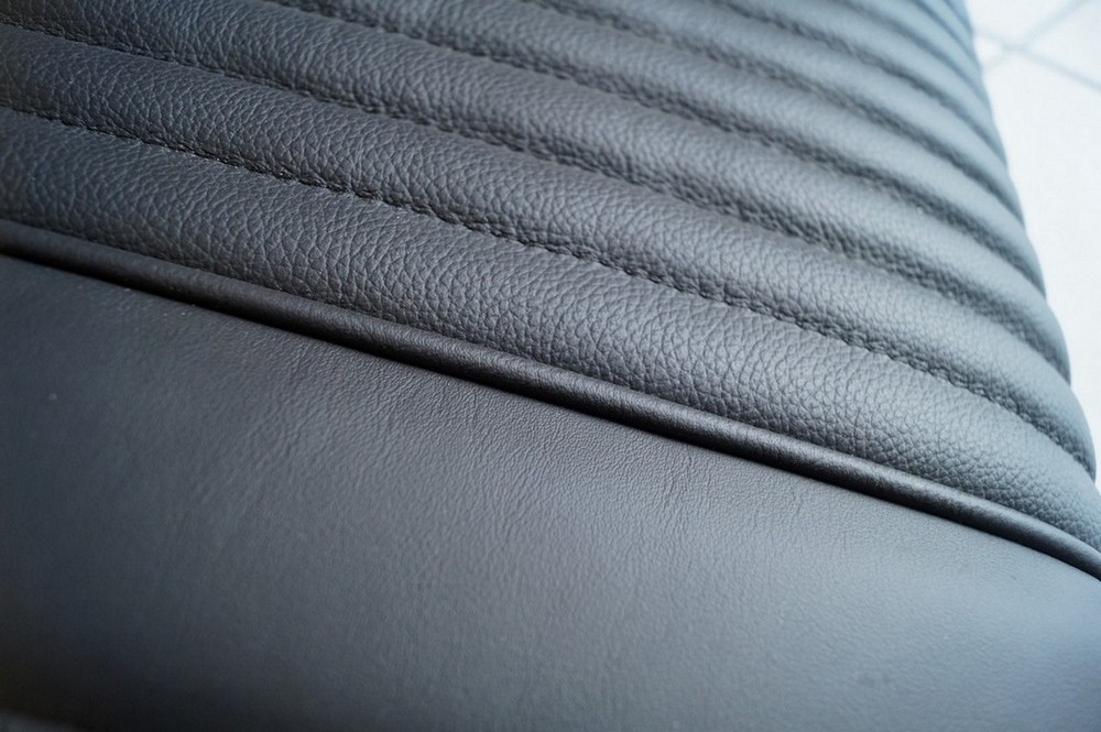

Die Musterung des Leders kommt schon sehr nah ans original ran. Es fühlt sich aber ganz anders an.

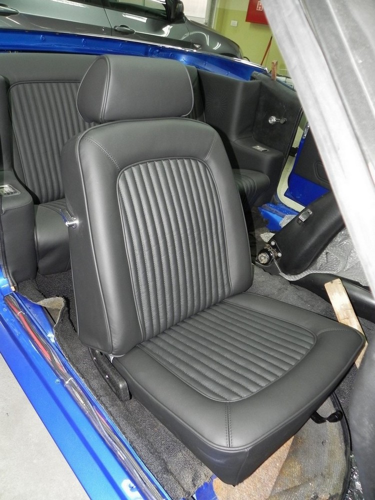

Und so sieht das ganze dann eingebaut aus. Ich bin bisher sehr zufrieden mit der Arbeit des Sattlers, allerdings habe ich die Sitze wie gesagt noch nicht wirklich ausprobieren können und erst im Gebrauch wird sich dann zeigen wie gut die Arbeit ist.

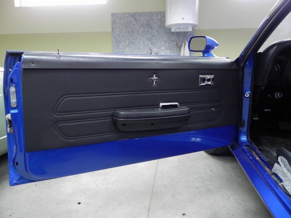

Auch die Türverkleidung habe ich in Leder machen lassen. Sieht super aus und fühlt sich toll an. Die chinesischen Türgriffe passen allerdings nicht so super dazu, aber das ist ein Detail das sich später relativ leicht wieder ändern lässt. Vorrausgesetzt ich finde eine bessere Lösung. Die originalen Türgriffe sind leider verbraucht und krum.
2017-05-09 13-49 Convertible Lederausstattung fertig 1.jpg (132.49 KiB) 1569 mal betrachtet
