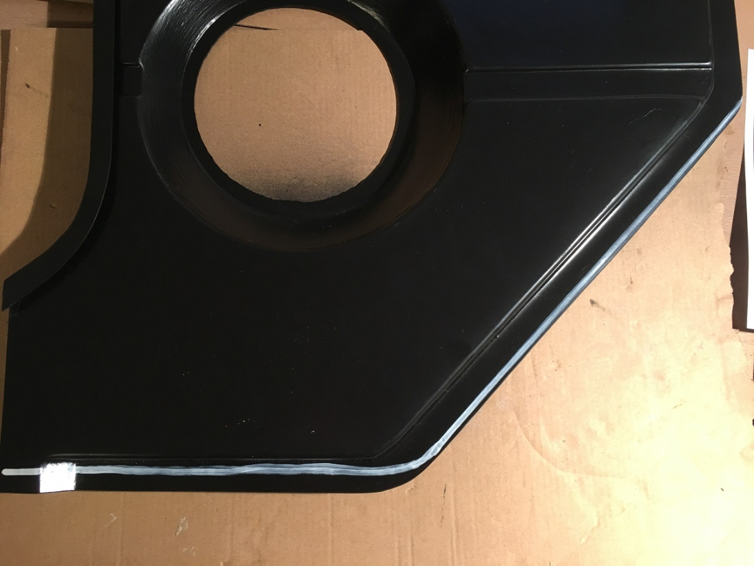

Mittlerweile ist eine Bestellung aus den Staaten eingetroffen. Unter anderen Kick Panels inkl. Speaker.
Panels passt erstmal gar nicht rein, muss ich wohl einiges wegnehmen

Wie habt ihr die Boxen eingesetzt:
Von Außen oder Innen?
Innen:
kick innen.JPG (795.43 KiB) 1846 mal betrachtet
Ragt aber dann zu weit nach hinten raus:
kick innen 2.JPG (544.3 KiB) 1846 mal betrachtet
Von Außen - dann eher bündig mit der Rückwand, sieht aber vom Übergang her nicht schön aus.
kick außen.JPG (794.1 KiB) 1846 mal betrachtet
Leider komm ich erstmal nciht ans Auto ran. Anpassen wäre da so viel einfacher.

Von innen sieht es doch gut aus. Wenn es etwas im Minus ist, dann kannst du ja noch von innen diesen Stoff aus mit dem Lausprecherbadeckungen beklebt werden einkleben. Dann ist er auch etwas geschützt vor Dreck und mechanischer Beschädigung.

die Lautsprecher werden von außen drauf gesetzt, sonst kann das nach hinten mit dem Platz für den Magneten zu knapp werden und die Montage der Abdeckgitter funktioniert nicht mehr.
Erwarte aber von den Pioneer Speakern keine Wunder, taugen nicht viel.
Habe Kenwoods in 130mm Durchmesser aus dem Media Markt eingebaut, funktionieren ganz passabel, nur die Höhen gehen im Fussraum total unter, Abhilfe brachte hier ein Satz separate Hochtöner unter dem Gitter des Dashspeakers.
Die strahlen an die Windschutzscheibe und von da direkt auf Ohrhöhe. ;)

Aussen würde ich die keinesfalls drauf machen.
Es gibt auch Speaker mit sehr flacher Bauweise, falls deine zu tief sind. Die sollten auf jeden Fall da rein passen.

Hier kannst du erkennen, wie der Lautsprecher bei mir montiert ist.
Eine Montage von innen ist bei den Kickpanels aus Platzmangel nicht möglich.
