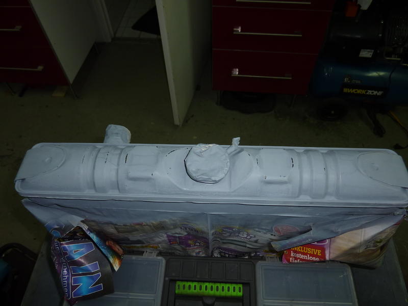

Nachdem ich Domstreben und Stoßdämpferhalter in Schrumpflack lackiert habe, ist nun der Kühler und der fan shroud dran.
Am fan shroud habe ich Kanten und den Grad entfernt und mit Kunststofflack geschwärzt.
Verwendet habe ich von Dupli-Colour das Plastic Spray in schwarz matt.
Der Kunststoff muss nicht grundiert werden und die Farbe lässt sich schön satt auftragen.
Vor dem Lacken die Oberfläche natürlich leicht anrauen.
Auch die Haftung ist ganz gut. Habe es an einem Stück Kunststoff getestet.
Beim Ausbau des Kühlers habe ich schon gemerkt das irgendetwas in dem Ding scheppert.
Nach einigem Schütteln und Wackeln ist dann ein Lötzinnklumpen zum Vorschein gekommen.
Habe dann das Teil nochmals befüllt um zu schauen ob er dicht ist. War aber alles ok.
Anschleifen ließ sich das Teil sehr schwer. Die Farbe (oder was auch immer) hat regelrecht angefangen zu schmieren. Um eine Basis zu schaffen und um eine Art Trennschicht zu generieren habe ich das Teil gefüllert und nochmals angeschliffen.
Danach 3 Schichten vom Schrumpflack aufgetragen
Irgendwo im Netz habe ich gelesen das man den Effekt etwas verstärken kann wenn man zwischen den Schichten den Lack etwas erwärmt.
Und so sieht dann das Ergebnis aus:

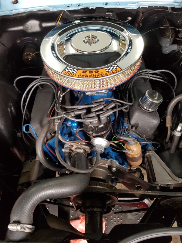

Ich habe die Ventildeckel von meinen neuen 289er Motor
mit VHT Schrumpflack neu lackiert.
289er
289er
Dann weißt du schon mal wie es ausschaut :D

Hallo Harald,
danke fürs Bild!
Hast du die Wasserpumpe auch mit Schrumpflack behandelt oder täuscht das?
Gruß Roland
Beiträge: 3556
Re: Barney's zweiter Frühling (68'er Coupe)
Nö, das täuscht, ist orginal Guss.
