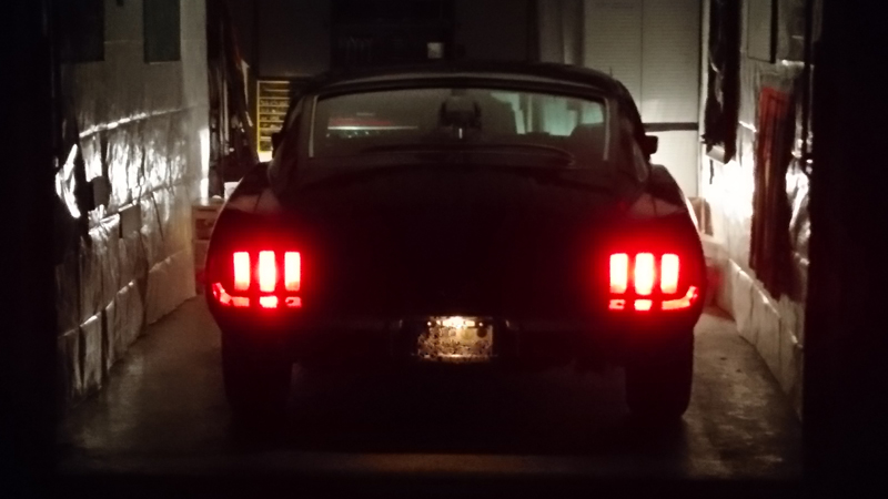

Da muss ich Heiner zustimmen.Schraubaer hat geschrieben:Bestell sie doch in weiß!?
Heller geht's nicht!
Hab' die schon im zweiten Wagen drin. Latsch ich in die Bremse, haben hinter mir alle rote Gesichter.
Beim Bremsen erkennt man wenigstens wer hinter einem fährt...
Auf dem Foto ist die Bremse NICHT betätigt
- LED.jpg (190.31 KiB) 2630 mal betrachtet

So, meine Lieferung aus USA ist eingetroffen. Eine Woche Transport, drei Wochen deutscher Zoll...
Ich hatte den 6er-Pack bestellt, geliefert wurden drei 2er-Packs, was aber ganz praktisch ist. So kann man besser portionieren
Vorab: Es geht um die roten LED-Birnen von WCCC wie oben referenziert. Alte Birne raus, LED-Birne rein. Ganz einfach.
Gleich eingebaut und bin sehr zufrieden. Das Rücklicht ist erstmal erkennbar heller, nicht mehr so ne dunkle Funzel. Was mich aber viel mehr begeistert ist, dass das Blinksignal nun klar abgegrenzt und deutlich hell erkennbar ist. Hab nach dem Einbau links mal mit der alten rechts verglichen. Was für ein Unterschied! Bin froh das gemacht zu haben.
Zu den Kosten: der 6er-Pack (bzw. 3x 2er-Pack) kostet inklusive Versand knapp 69,95 USD, plus 1,5% Kreditkartengebühr (bei meiner KK zumindest, weil Kauf im Ausland). Der Postbote schlug dann noch mit 17,97 EUR für den deutschen Zoll zu. Für zwei Birnen kommt man also auf knapp 30 Euro, die sich wirklich lohnen.

Die WCCC LED und zwei elektronische Blinkrelais heute eingebaut, funktioniert einwandfrei, vorher und nachher ein mächtiger Unterschied.
Sehr zu empfehlen

.....hab die WCCC Dinger jetzt auch verbaut, sehr geil, sehr hell, auch keine Veränderung der Blinkfrequenz....Plug and Play.......Daumen hoch!

habt ihr eine WCCC Plasma LED in die Original Einzelfassung verbaut oder 3 Stück mit der Umrüst-3 Kammerbeleuchtung.
Nicht das es dann hinten heller ist als vorn

Hi Ralf,
Ich fahre je eine rote Plasma-LED pro Seite in der Original Einzelfassung und habe, wegen der enormen Helligkeit und zur Minderung der Blendwirkung, die nach hinten wirkenden LED's unter der Linse abgeklebt.
Trotzdem ist die Intensität immer noch das doppelte bis dreifache einer Glühbirne.
Drei dieser Plasma-LED's pro Rückleuchte wären absoluter Overkill!

Ich hab drei der WCCC Plasma LEDs pro Rückleuchte verbaut. Es ist auf jeden Fall sehr hell - wie ich finde aber nicht zu hell. Im Vergleich mit anderen Autos, die sich im Straßenverkehr bewegen, würde ich sagen gleich hell. Lieber sehr hell und kein Auffahrunfall als original Funsellicht und Gefahr eines Auffahrunfalls insbesondere im Stadtverkehr.mandel63 hat geschrieben:Hallo,
Nicht das es dann hinten heller ist als vorn![]()
Gruß Ralf
