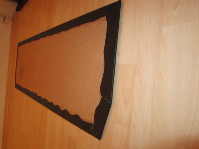

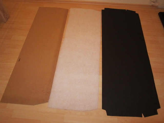

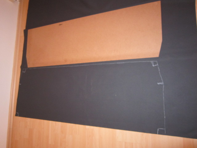

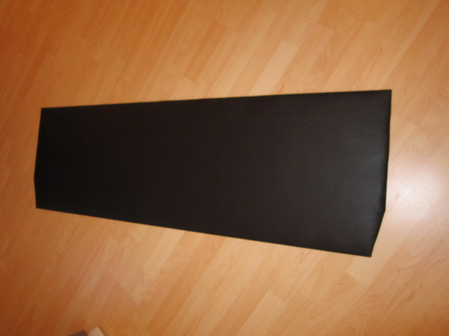

Heute die Hutablage fertiggestellt. Schwarzes Kunstleder, Filz und Pressholzplatte - fertig.

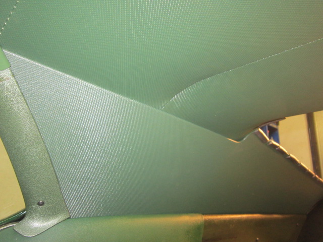

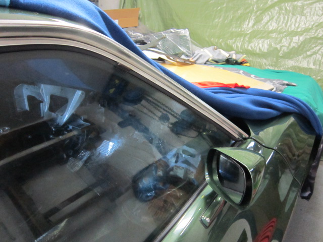

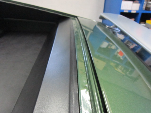

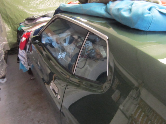

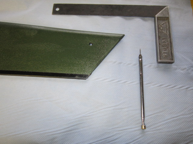

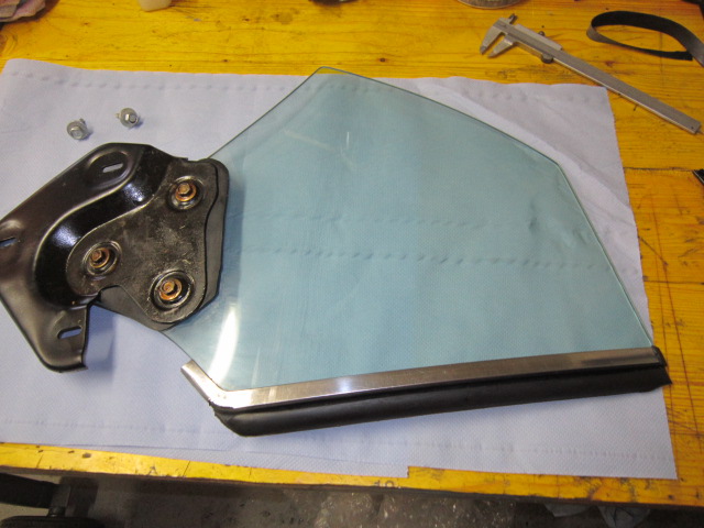

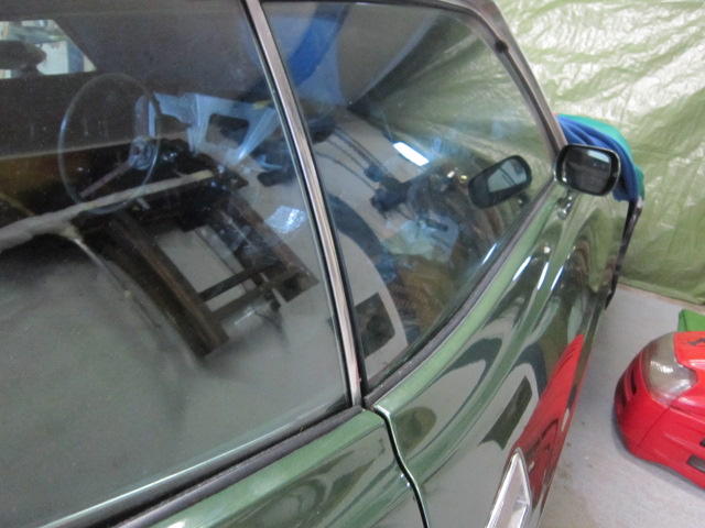

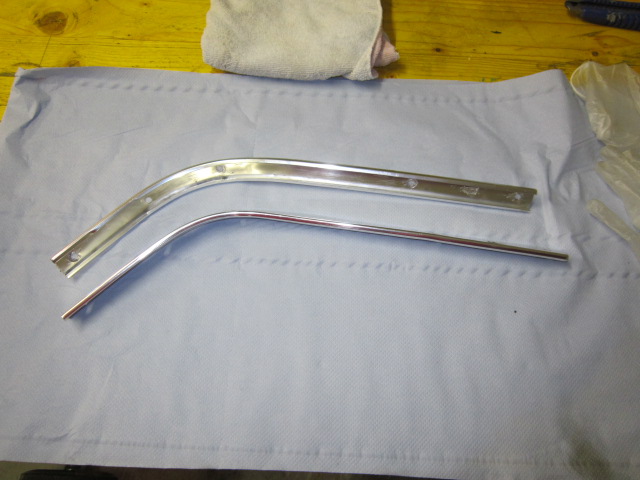

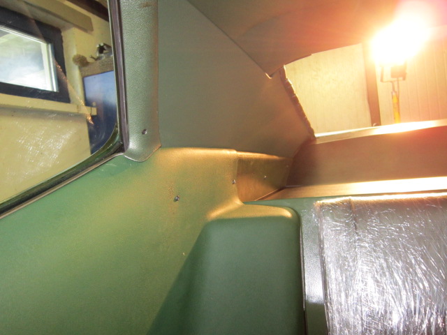

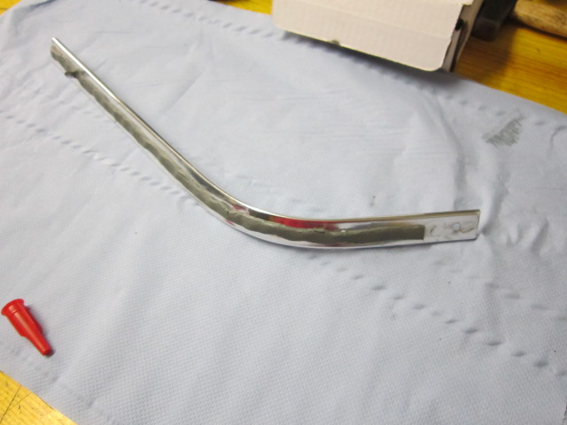

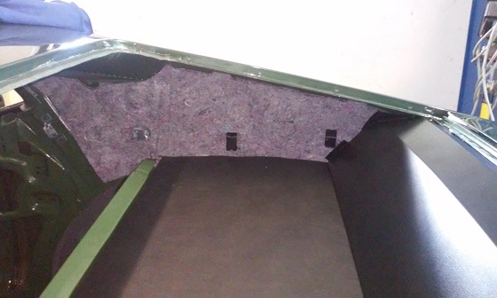

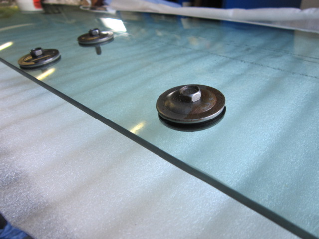

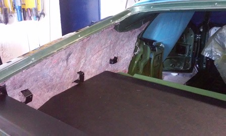

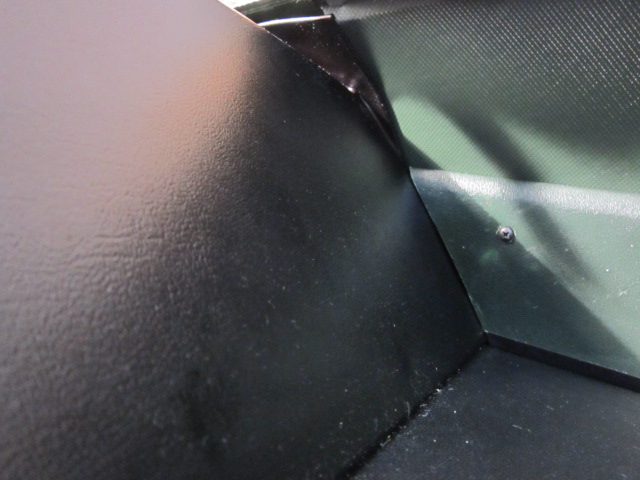

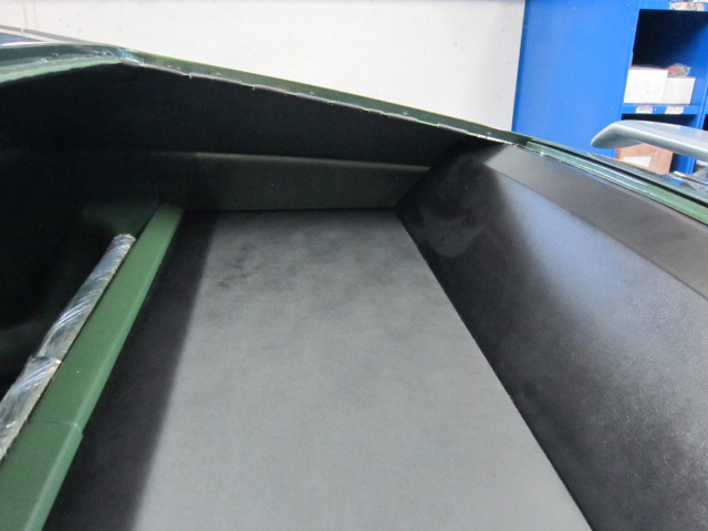

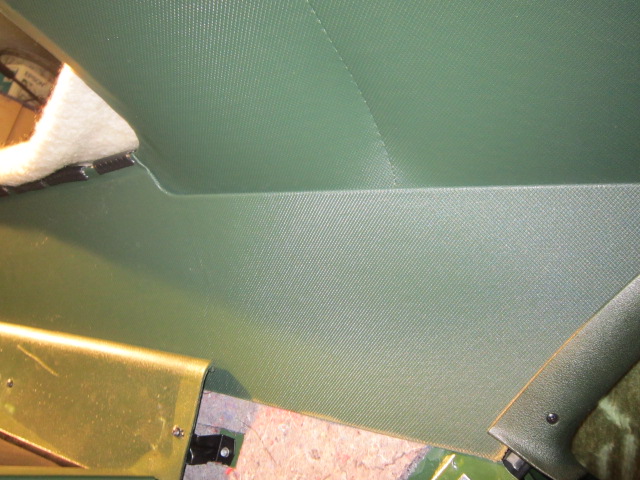

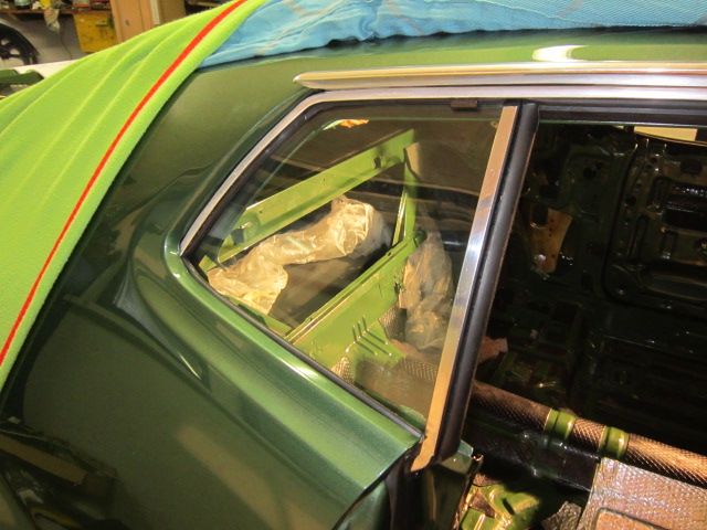

Dieses Wochenende konnte ich endlich die Sailpanels und die o.a. Hutablage verbauen. Zuerst wurde jedoch noch grosszuegig Hohlraumschutz verarbeitet und isoliert.
Die Sailpanels (Aftermarket) bedurften einiger Anpassungsarbeit...wie immer! Hier bin ich aber mit dem Ergebnis zufrieden. Soweit faltenfreier Abschluss zum Headliner und keine unsauberen Spalte. Anschliessend wurden die beiden fehlenden Zierleisten mit M3 Karosseriedichtband versehen an die Karosse geschraubt.
Die hinteren Quater panels wurden ebenfalls dem Winkel der package tray angepasst. Fast alle Loecher in den Halterungen mussten neu gebohrt werden. Die Anpassungsarbeiten der gesamten Panels im Heck waren sehr zeitaufwendig und aufreibend. Aber jetzt ist alles schnurgerade und ohne Spalte – nicht so wie bei verlassen der Fabrik.
Die Fenster wurden ebenfalls ohne größeren Aufwand montiert- Feinjustierung steht noch aus.
Zu guter Letzt noch Anprobe der Rueckenlehne…to be continued
mfg Wolfgang

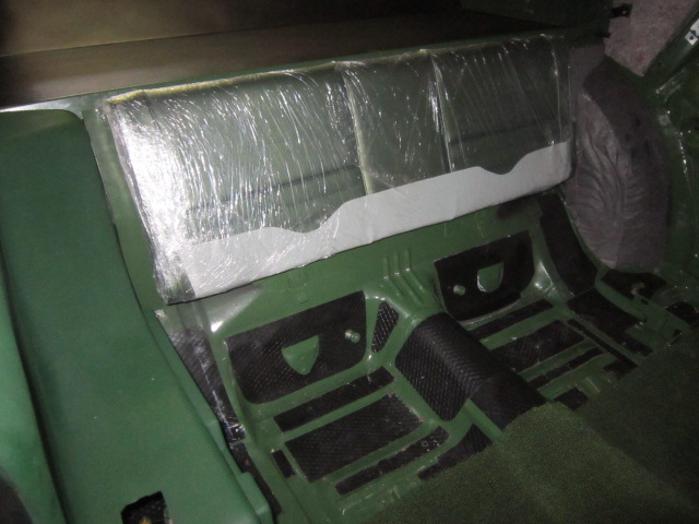

so sieht es derzeit aus...
Beiträge: 5930
Re: 72er Mach1
schaut doch super aus....der abschluss am fenster.
vl sehen wir uns morgen in der garage.
lg
abudi

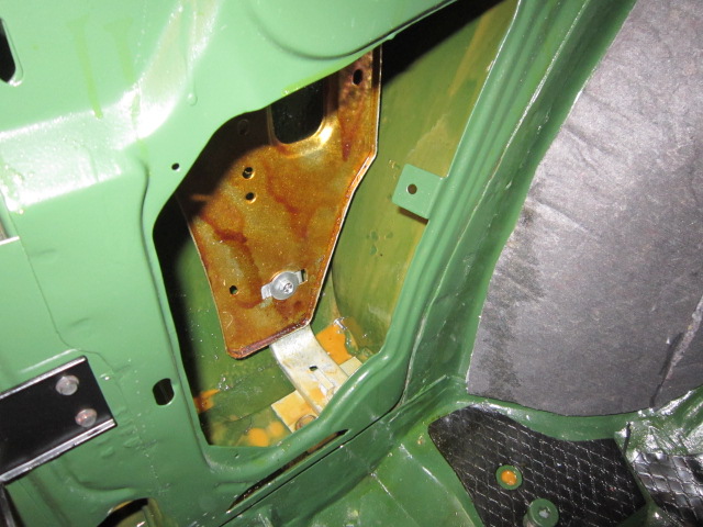

tody
Beiträge: 1332
Re: 72er Mach1
Beitrag von tody »

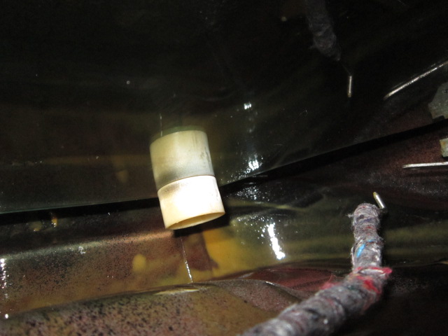

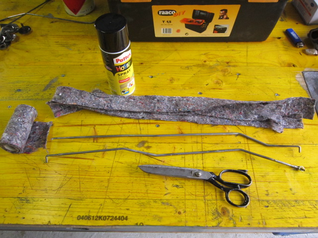

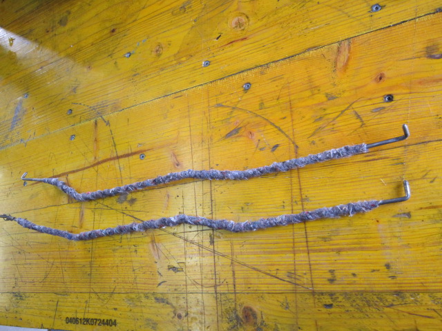

das umwickeln des gestänges in der türe ist eine gute idee... bei mir rappelt es ziemlich, und von dem originalen gewebe ist nichts mehr da!
