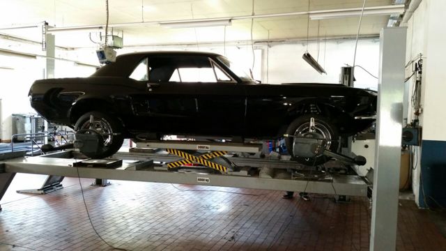

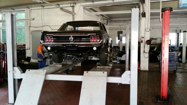

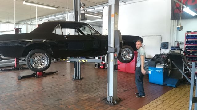

gestern zur ersten mal auf große fahrt gewesen und ca 60 kilometer hinter mir gelassen. Dazu noch bei nem kumpel in der wekstatt achsvermessung gemacht. Hat soweit alles ganz gut funktioniert.
jedoch meinten wir der Messstand Verarscht uns. nachlauf auf ca -4° keine tiefere einstellmöglichkeit. haben es jetzt auf beiden seiten gleich eingestellt. Spur und Sturz wurden perfekt, lenkrad steht sogar bei geradeausfahrt 1A gerade. Trotz des Radikalen Nachlaufs fährt der Wagen sich Super.
haben jedoch festgestellt dass an der oberen Querlenkeraufnahme an dem schaft der am querlenker verschraubt ist und an der anderen seite an die karossier ist gewaltig spiel hat. Dachte der ist links und rechts im querlenker verschraubt, wenn dieser ja aber ausgeschlagen ist müssen da ja irgendwelche buchsen drin sein oder?
welches bauteil brauch ich jetzt neu?

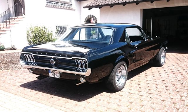

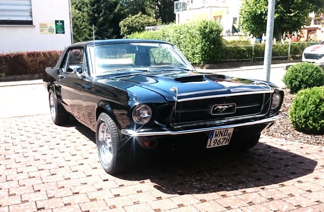

hier mal die bilder mit den kennzeichen.
hab die letzten 2 tage mal ausgiebig getestet. bisher ohne probs.
