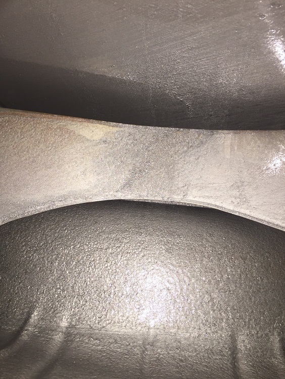

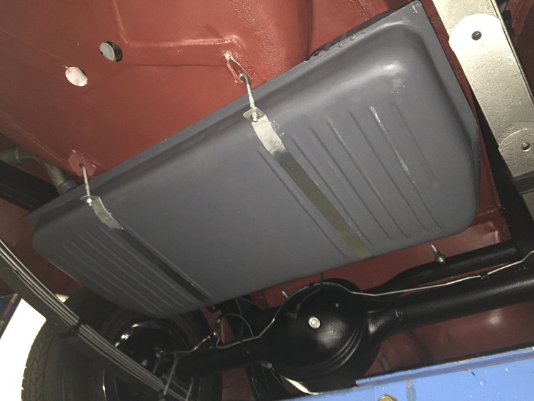

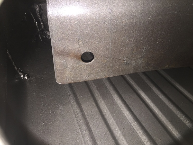

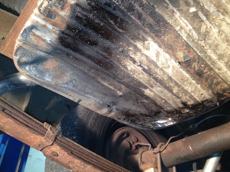

Ein bisschen etwas hat sich wieder getan. Da der Wagen bei der Verladung scheinbar mit dem Stapler am Tank hochgehoben worden ist, war dieser in einem entsprechenden Zustand. Leider sind Tanks für Kombis absolut nicht zu bekommen, da sie sich baulich von jenen der Coupes, etc. deutlich unterscheiden. Also blieb nicht anderes übrig als den deformierten Tank aufzuarbeiten. Das ist die einzige Blecharbeit an dem ganzen Wagen die ich nicht selbst gemacht habe, da ich vor dem Schweißen eines Tanks zu viel Respekt habe. Es wurde der komplette Unterteil neu gefertigt und der Tank innen dann gleich mechanisch entrostet. Ich habe ihn dann versiegelt, neue Spannbänder angefertigt und wieder montiert. Die beiden Fotos wo man nicht viel erkennen kann, zeigen das Innere des Tanks ;-)

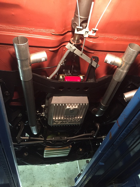

Mit dem Auspuff habe ich gestern begonnen, der für mich schwierigste Teil vom Krümmer nach unten ist geschafft. Vorerst nur gepunktet bzw. gesteckt, aber es wird schön langsam :D
