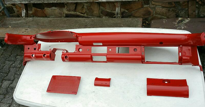

Hallo Leute,
Das Armaturenbody ist jetzt lackiert in Flame Red.
Der nächste Schritt ist die Kontrolle der Passgenauigkeit des neuen Armaturenbretts.
Mein Plan war eigentlich gewesen das Dash Pad anderweitig als vorgegeben auf dem Body zu fixieren.
Der Gedanke ging zu Kletten, oder das Armaturenbrett mit kleinen Stehbolzen zu versetzen, so wie es auch bei den early Mustangs der Fall ist.
Beide Pläne sind aber von vornherein zum Scheitern verurteilt. Beim Kletten würde ein Hohlraum zwischen Dash Pad und main body entstehen.
Mit den Stehbolzen kann überhaupt nicht funktionieren, da der gepresste Schaumstoff auf der Rückseite viel zu weich ist.
Lange Rede kurzer Sinn,
das Dashboard ist wie ein cover und muss geklebt werden, damit das ganze einfach an allen Windungen haftet und nicht hin und her wackelt oder rappelt.
Bei einem späteren Ausbau des Armaturenbretts riskiert man nach dem Kleben auf jeden Fall Beschädigungen, andererseits hatte ich auch nicht mehr vor die schön lackierte Oberfläche des main Dash einzusauen.
Vor dem Einbau des neuen Armaturenbretts muss aber erstmal die Tachoeinheit eingebaut werden.
Die Details und Bilder folgen noch……………..
Liebe Grüße
Sefer

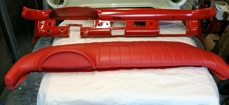

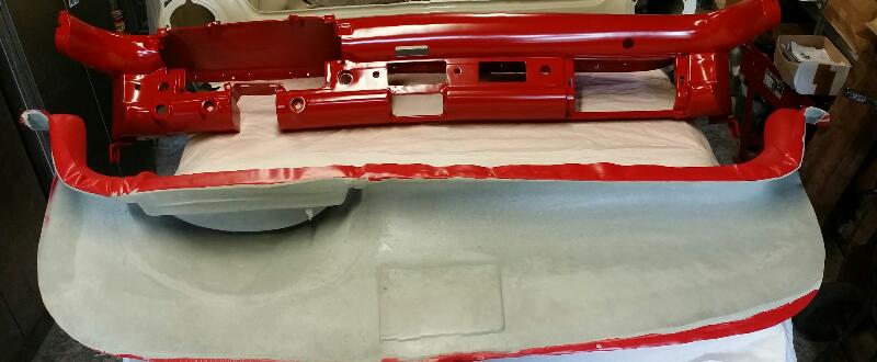

Hi Sefer,
wie sieht denn der Armaturenbody und das zu verklebende Dashpad aus? Zeig doch mal Bilder,vielleicht hat jemand ne Idee
Re: 1957 Ford Thunderbird
Hi Jungs,
hier schon mal die Bilder von main Body und Dash Pad.

Hi Sefer,
wie wäre es den lackierten Body zu folieren,quasi als Trennschicht, und das Pad mit lösemittelfreiem Kleber zu verkleben.
Gruß Martin
Gruß Martin
Hi Martin,
die Idee hört sich gut an. Ich werde dies abklären ob das längerfristig funktionieren kann ansonsten hatte ich mich schon für die altbewährte Methode entschieden. Das Dash Pad muss schon ziemlich stark angedrückt werden um eine bewegungsfreie Kontur zu erreichen, besonders von vorne. D.h. das Armaturenbrett steht unter Spannung. Vielen Dank noch....
Gruß Sefer
Gruß Sefer
