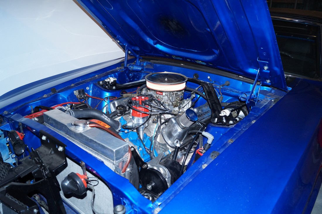

Hi Leute,
Der Mustang ist soweit zusammengebaut und in der Garage läuft alles. Eine Probefahrt habe ich bisher noch nicht geschafft. Entweder das Wetter macht nicht mit oder aber die Zeit ist nicht da. Richtig fertig ist er aber noch lange nicht.
Heute habe ich mal wieder eine Frage an euch:
Mit dem ganzen Edelbrock Zeugs ist der Motor jetzt ein paar Zentimeter höher als im Originalzustand. Wenn ich jetzt einen Standardluftfilter drauf mache, geht die Haube nicht mehr zu. Wir haben jetzt etwas improvisiert. Siehe Foto. Diese Variante ist jetzt von der Auflage auf dem Vergaser 54 mm hoch. Die Haube geht jetzt gerade so zu. Ich denke aber im Betrieb wird sie die Haube berühren. Hat jemand eine Idee für eine noch flachere Lösung des Luftfilterproblems? Falls möglich würde ich die Haube nicht aufschneiden.
