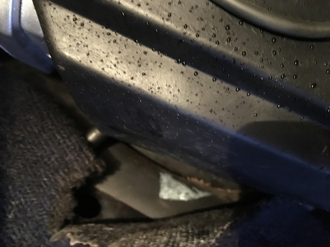

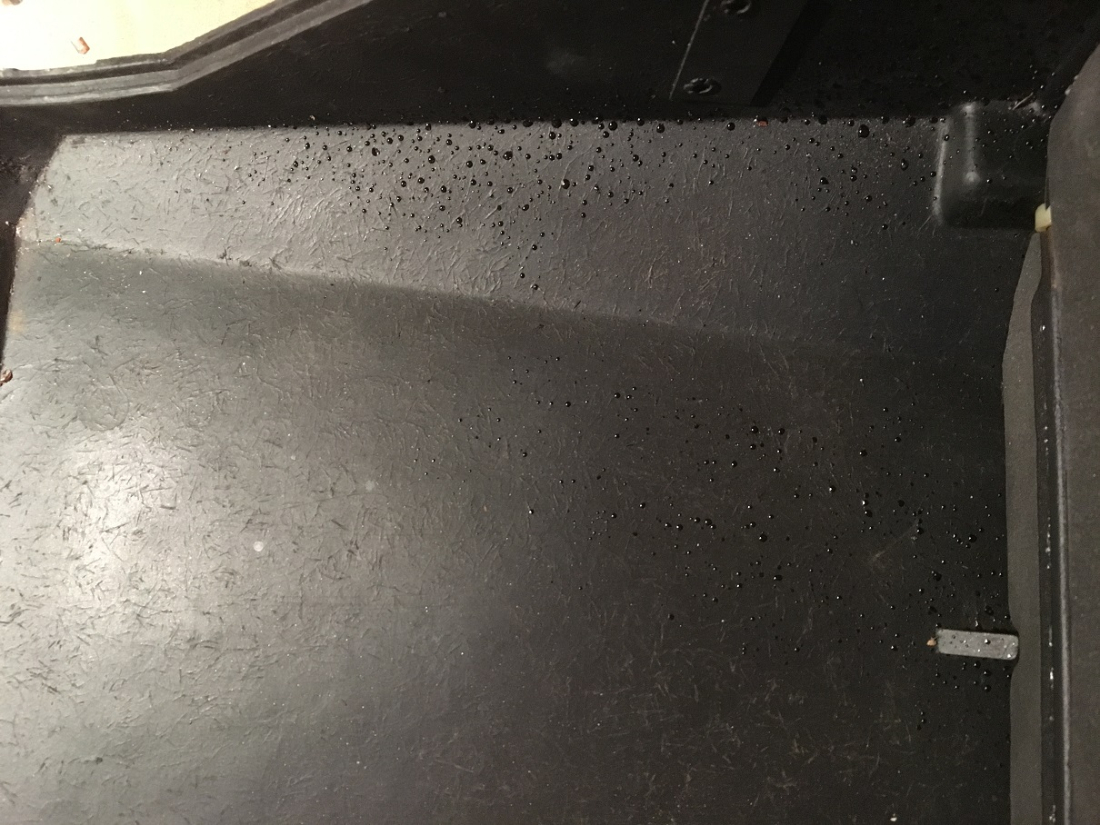

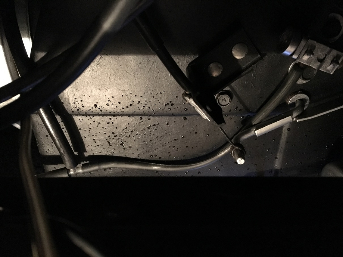

ich hoffe einer hat für diese Phänomen einen Tipp: :?: :?:
Heizungskasten raus gebaut - im Wärmetauscher war noch ordentlich Flüssigkeit.

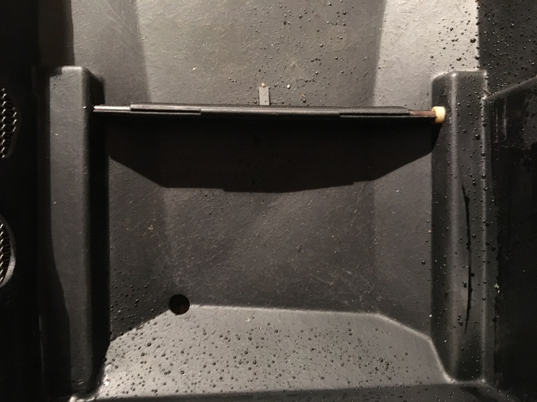

Heizungskasten ist innen Nass - ist kein Wasser sondern Kühlmittel:
Kasten ist links am Ausgang zur Spritzwand trocken - Moosgummiabdeckung war trocken - sieht nicht so aus, als ob es über den Anschlussschlauch etwas in den Kasten gelaufen ist
Kann es sein, dass das Teil minimal leckt? Bisher hatte sich in meiner Schrauberkarriere 2 x ein WT verabschiedet, das war dann immer ein Sumpf.
Am Wärmetauscher sehe ich ehrlich gesagt nicht wo etwas ausgedrehten sein soll. Müsste man mal ein Drucktest machen.
Gruß Frank

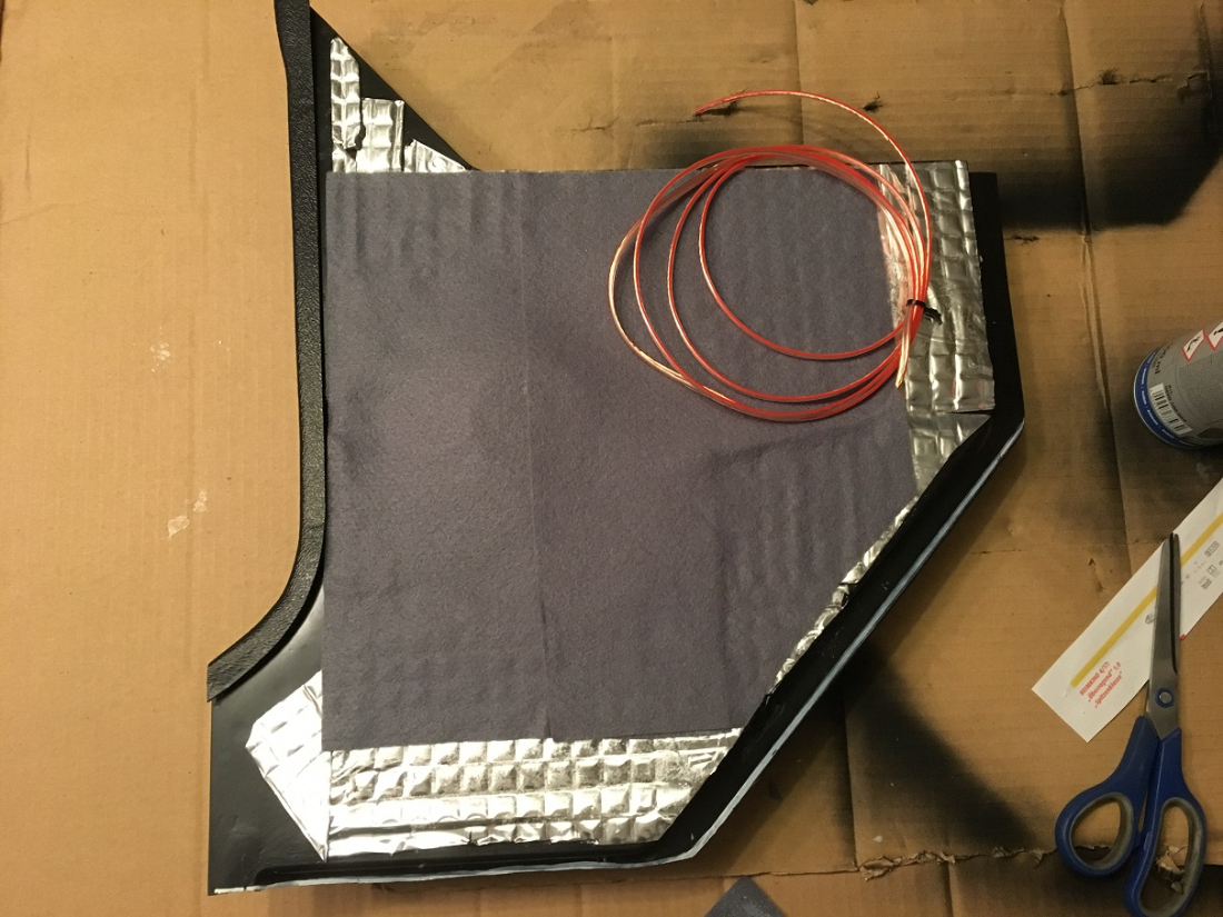

Da ich bei der Heizung nicht weiter komme, habe ich mich heute den Kick-Panels gewidmet.

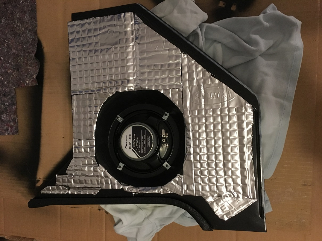

Kick Panels habe ich von hinten mit Alubutyl beklebt, damit das dünne Plastik ein bisschen Masse bekommt.

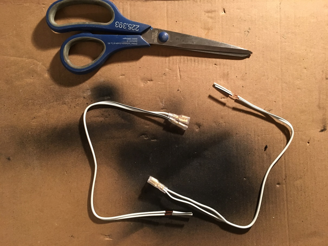

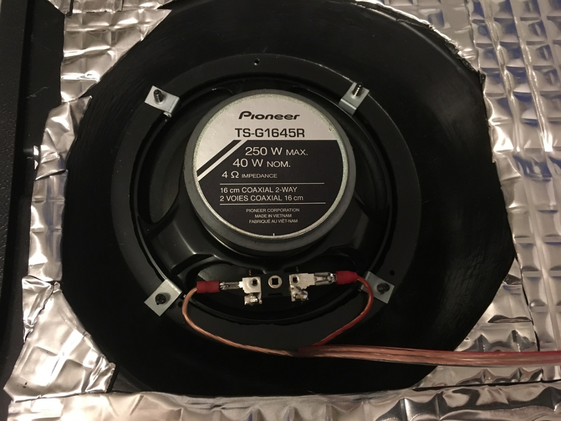

Bei dem Paket das ich bei CJ Pony Parts bestellt habe (Panels inkl. Pioneer Boxen) lagen den Boxen auch Kabel bei. Mir der Länge hätte ich nicht gerechnet. Reicht noch nicht mal um die Kabel aus den Panels raus zu führen :shock: :lol: :roll:
kick panel 1.JPG (796.5 KiB) 1197 mal betrachtet
Nix aber auch wirklich nix kannste plug & play einbauen. An echt vielen Dingen muss man nochmals Hand anlegen. :twisted: 8-) :roll: Was solls, sowas macht mir ja auch irgendwie Spass :D

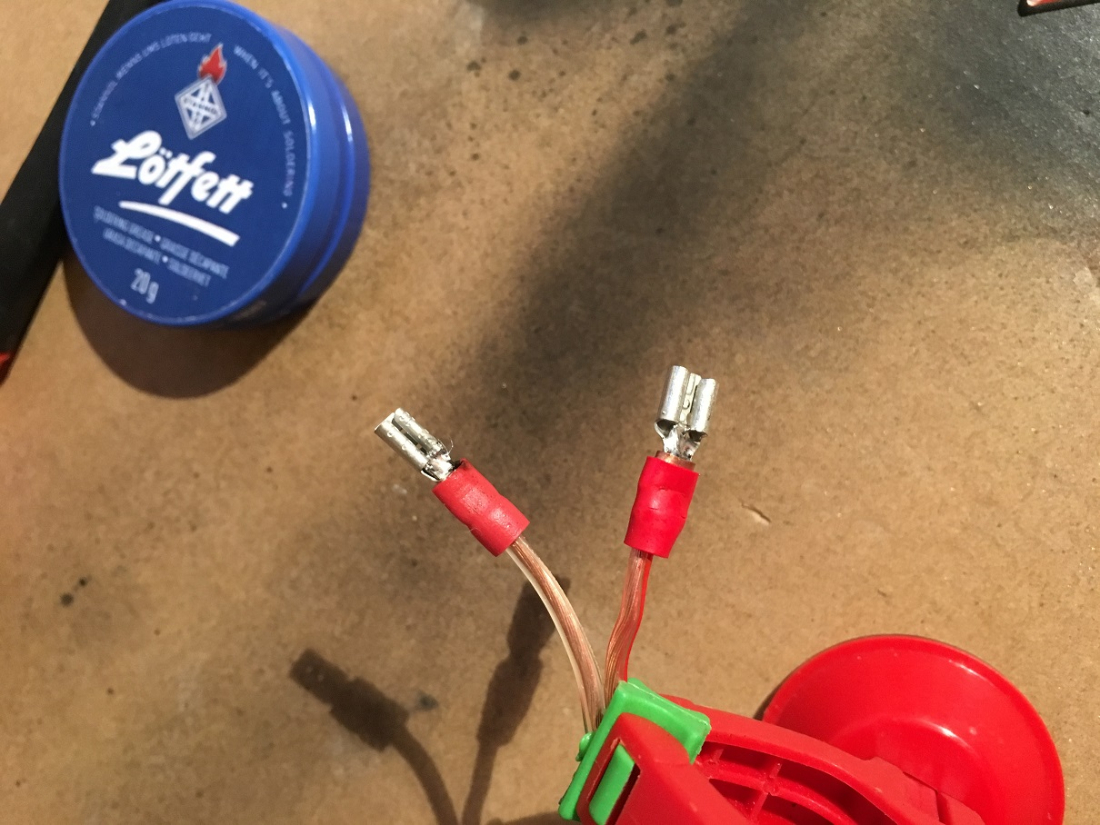

Also erstmal neue Kabel gebastelt. Kabelschuhe und vorne etwas Lötzinn darauf, dass der Kabel sich auch nicht löst bei einem Zug darauf.

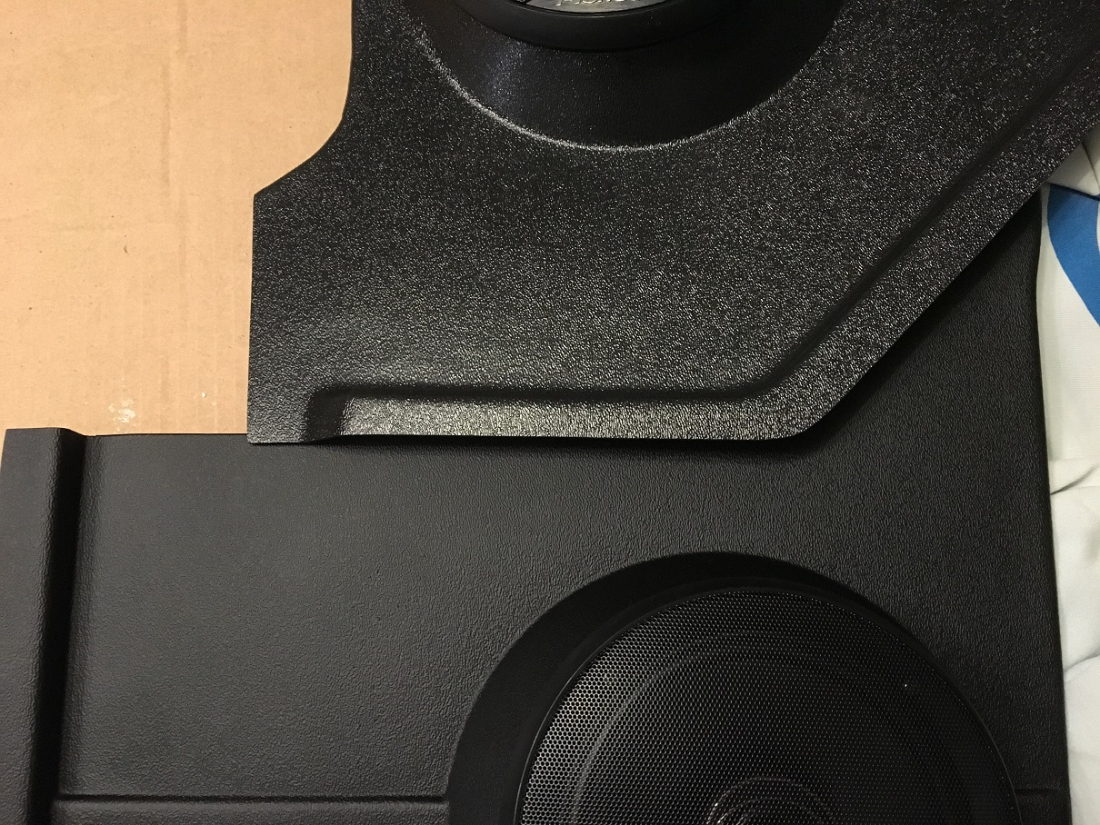

Das glänzende Plastik hat mir gar nicht gefallen. Mir Kunststoffprimer und Mattlack habe ich ein sehr gutes Ergebniss erzielen können. Hier zum Vergleich: Oben original und irgendwie fettig gläzend. Unten mattschwarz und passt besser zum rest des wagens, wirkt für mich auch etwas hochwertiger.

Kickpanels und Boxen von Hinten nochmals komplett mit 2 Lagen Bastelfilz verschlossen

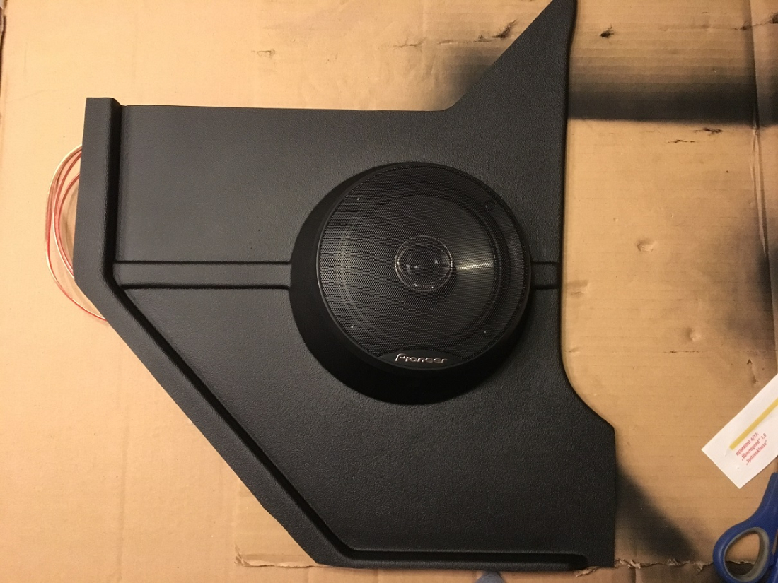

Fertiges Panel:
kick panel 7.JPG (685.82 KiB) 1197 mal betrachtet
