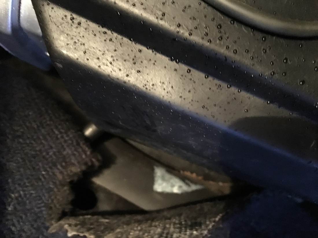

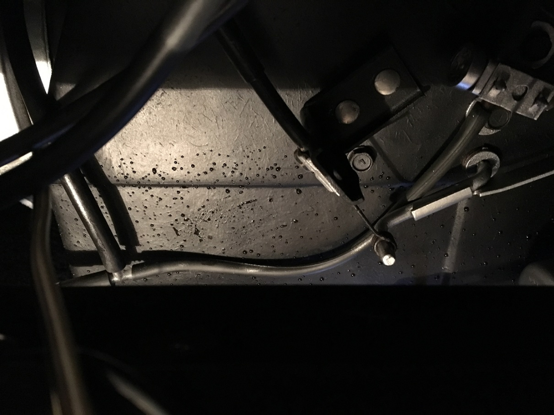

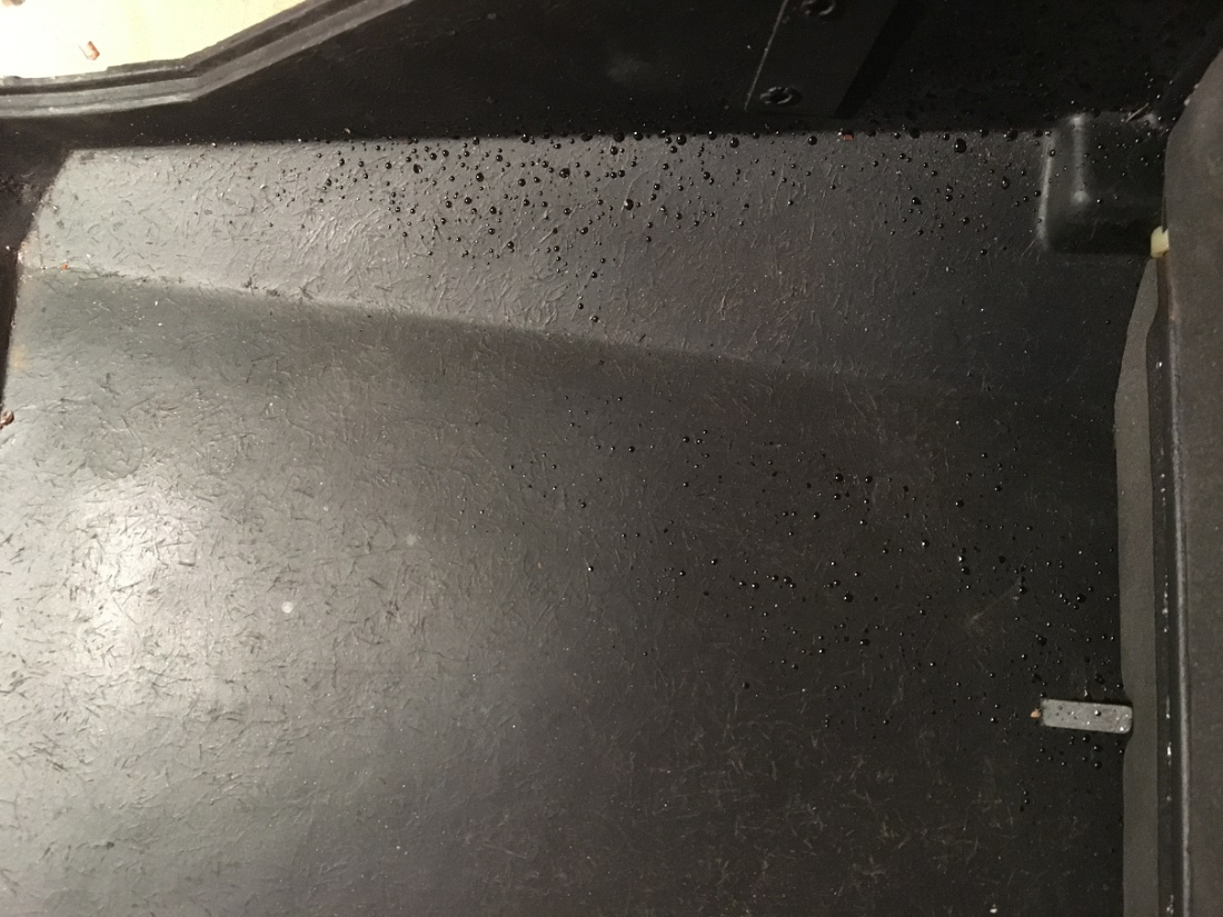

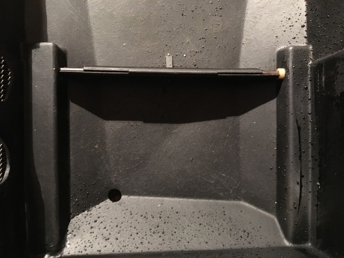

ich hoffe einer hat für diese Phänomen einen Tipp: :?: :?:
Heizungskasten raus gebaut - im Wärmetauscher war noch ordentlich Flüssigkeit.
Heizungskasten ist innen Nass - ist kein Wasser sondern Kühlmittel:
Kasten ist links am Ausgang zur Spritzwand trocken - Moosgummiabdeckung war trocken - sieht nicht so aus, als ob es über den Anschlussschlauch etwas in den Kasten gelaufen ist
Kann es sein, dass das Teil minimal leckt? Bisher hatte sich in meiner Schrauberkarriere 2 x ein WT verabschiedet, das war dann immer ein Sumpf.
Am Wärmetauscher sehe ich ehrlich gesagt nicht wo etwas ausgedrehten sein soll. Müsste man mal ein Drucktest machen.
