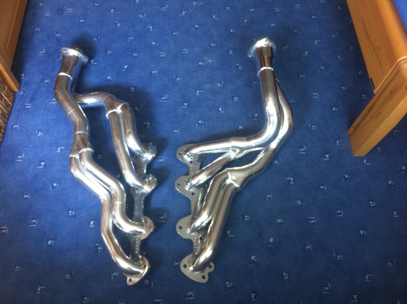

hmm... die hab ich mir auch gegönnt...
Er soll ja auch ordentlich schnaufen können ;o))

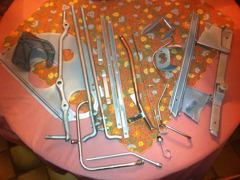

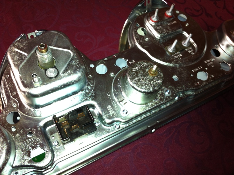

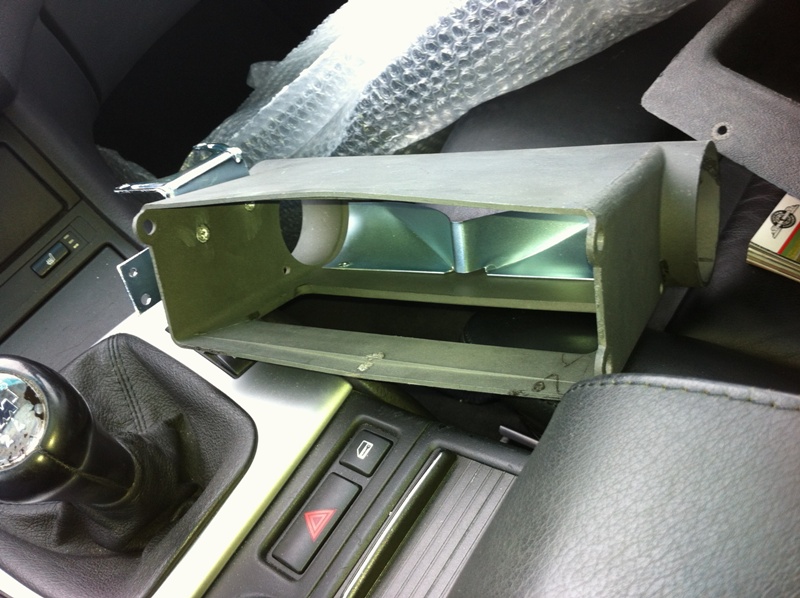

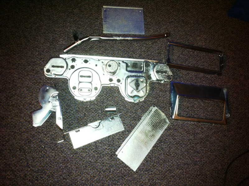

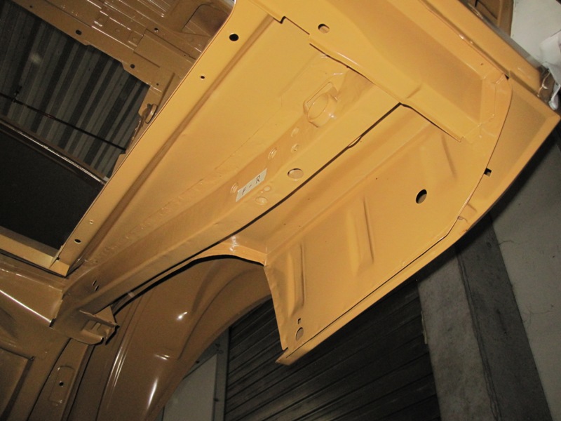

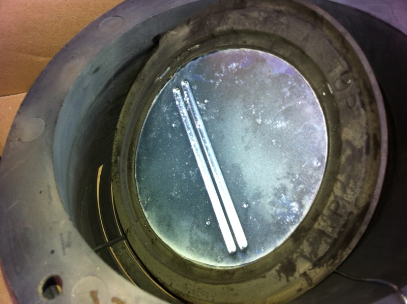

Re: 1967 GTA demontage
Hi Wolfgang,
extra für dich ;o)
Verzinken ist ein riesen Spaß und baut mich immer wieder auf
extra für dich ;o)
- IMG_1966.JPG (204.03 KiB) 2980 mal betrachtet
- IMG_3526.JPG (135.44 KiB) 2980 mal betrachtet
- IMG_1805.JPG (217.3 KiB) 2980 mal betrachtet
- IMG_1771.JPG (244.16 KiB) 2980 mal betrachtet
- IMG_1958.JPG (167.21 KiB) 2980 mal betrachtet
- IMG_1961.JPG (182.65 KiB) 2980 mal betrachtet
- IMG_1962.JPG (157.91 KiB) 2980 mal betrachtet
- IMG_1953.JPG (175.9 KiB) 2980 mal betrachtet

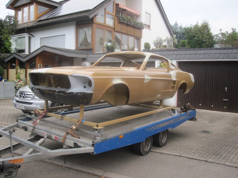

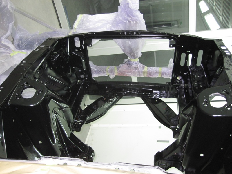

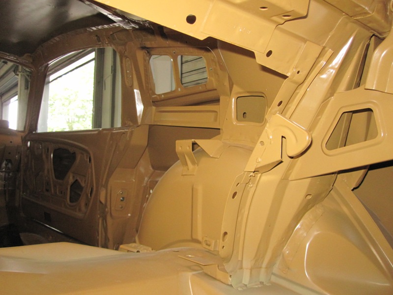

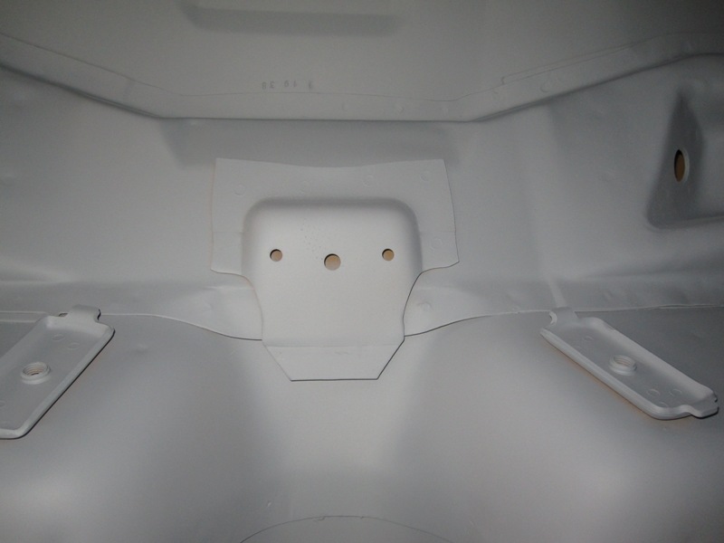

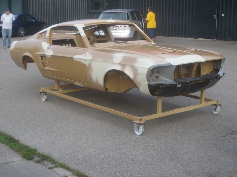

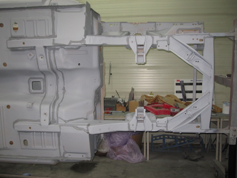

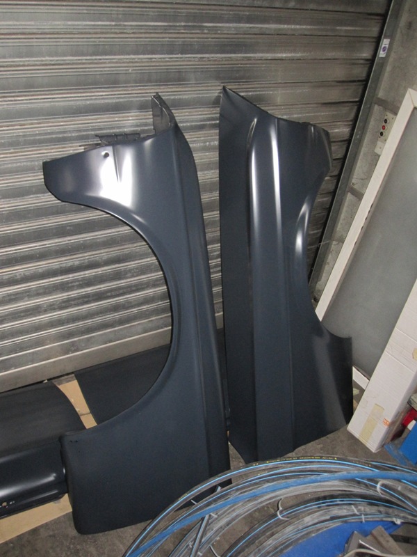

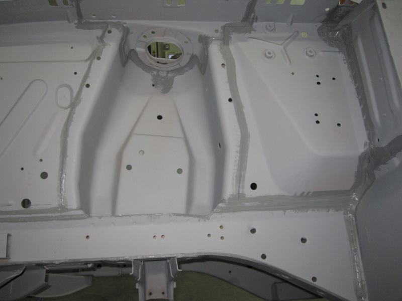

So Meine Lieben...
kleines Update

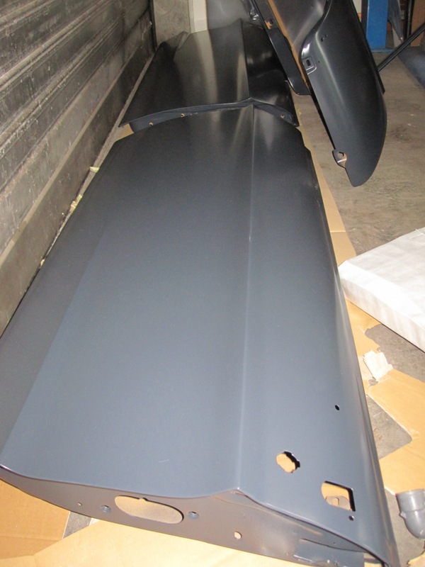

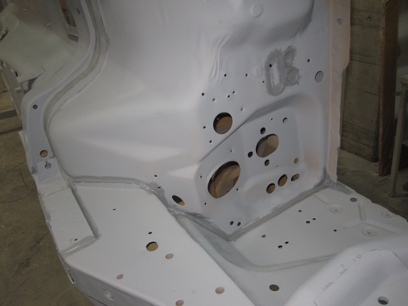

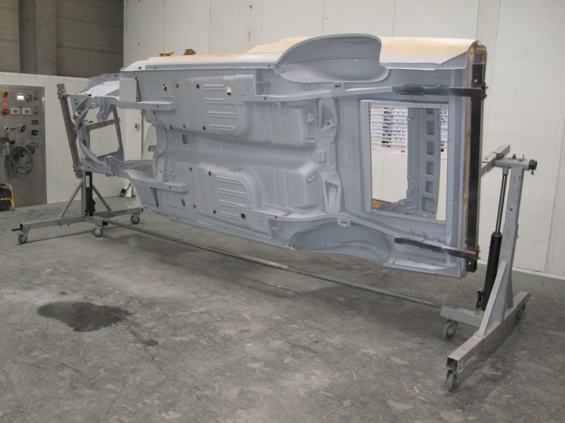

Ich habe den Kleinen aufgeladen und zum Lackierer gebracht, die Türen, Kotflügel und Heckklappe sind fertig vorbereitet
Ich habe die KTL angeschliffen und den Unterwagen+Motorraum mit Epoxy Primer überzogen um einen zusätzlichen Rostschutz aufzutragen.
Das Abdichten war dann auch gleich geschafft
kleines Update

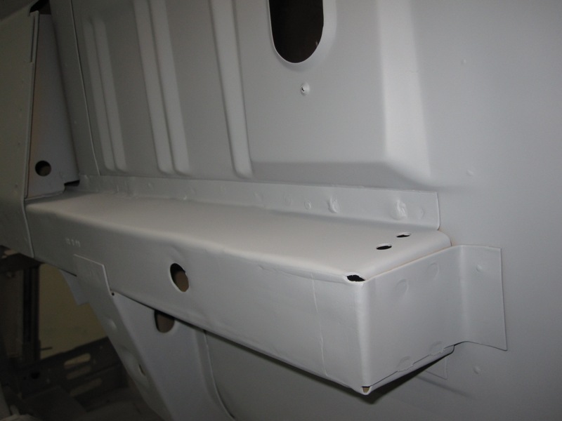

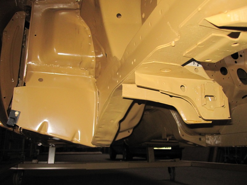

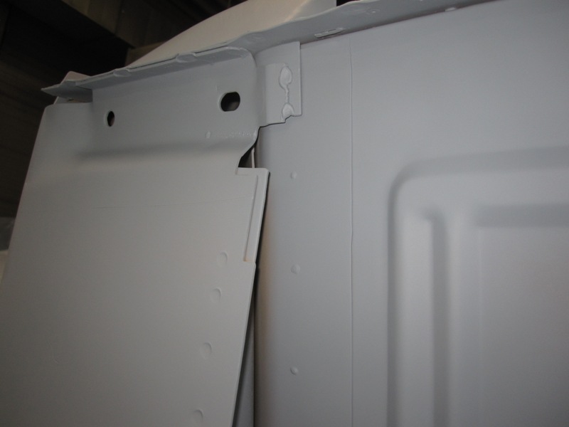

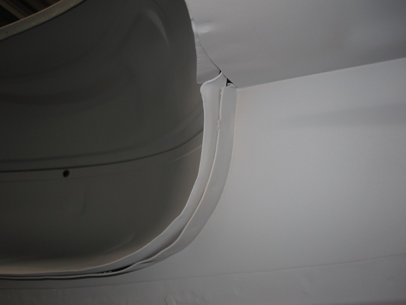

- IMG_4733.JPG (157.68 KiB) 2786 mal betrachtet
- Abgeladen beim Lacker
- IMG_4744.JPG (138.52 KiB) 2786 mal betrachtet
- KTL Beschichtung, echt Geil!
- IMG_4769.JPG (111.03 KiB) 2786 mal betrachtet
- IMG_4781.JPG (118.8 KiB) 2786 mal betrachtet
- IMG_4787.JPG (120.54 KiB) 2786 mal betrachtet
- Fertig vorbereitet fürs neue Dasein
- IMG_4810.JPG (111.52 KiB) 2786 mal betrachtet
- IMG_4812.JPG (142.6 KiB) 2786 mal betrachtet
- KTL anpadden ist echt Hart, hätte ich nicht gedacht! Ohne Drehspies echt undenkbar!
- IMG_4823.JPG (132.2 KiB) 2786 mal betrachtet
- nochmal ohne Abdichtung
- IMG_4871.JPG (106.75 KiB) 2786 mal betrachtet
- IMG_4880.JPG (58.76 KiB) 2786 mal betrachtet

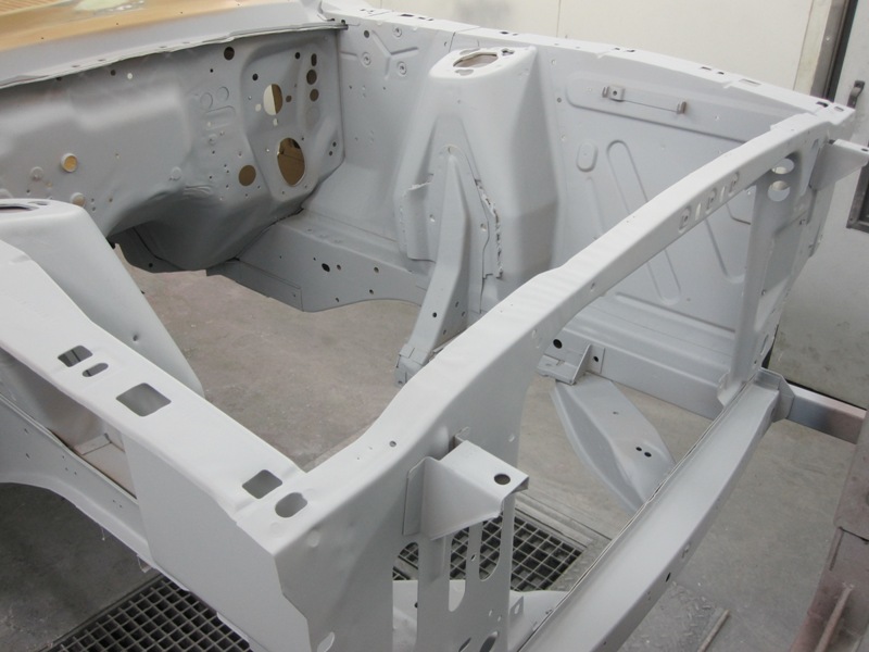

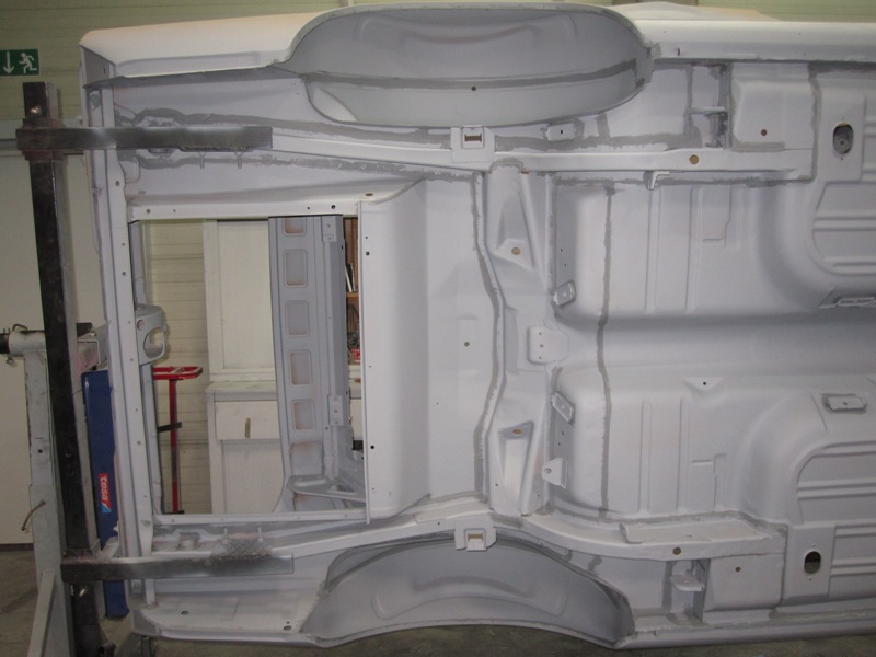

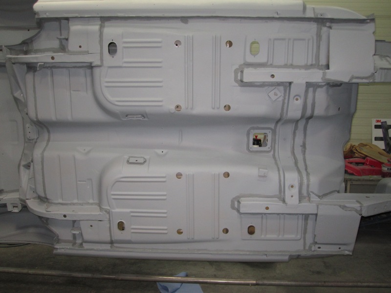

noch ein Paar Bilder...
- IMG_4885.JPG (70.96 KiB) 2786 mal betrachtet
- IMG_4895.JPG (63.05 KiB) 2786 mal betrachtet
- IMG_4896.JPG (69.43 KiB) 2786 mal betrachtet
- IMG_4906.JPG (94.96 KiB) 2786 mal betrachtet
- IMG_4922.JPG (123.55 KiB) 2786 mal betrachtet
- IMG_4924.JPG (87.52 KiB) 2786 mal betrachtet
- IMG_4933.JPG (87.65 KiB) 2786 mal betrachtet
- IMG_4932.JPG (111.8 KiB) 2786 mal betrachtet
- IMG_4935.JPG (97.11 KiB) 2786 mal betrachtet
- ich bin ganz zufrieden...
- IMG_4936.JPG (106.99 KiB) 2786 mal betrachtet

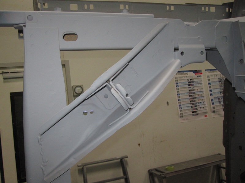

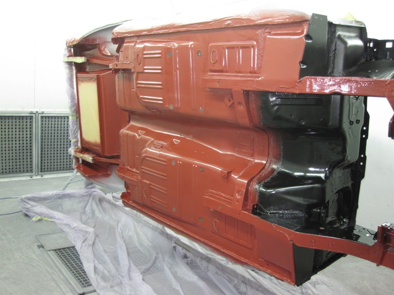

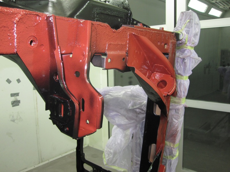

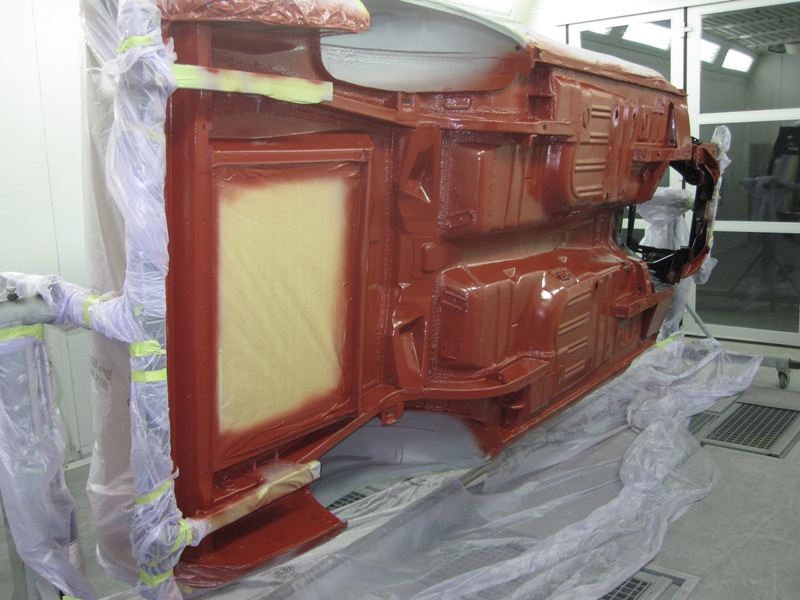

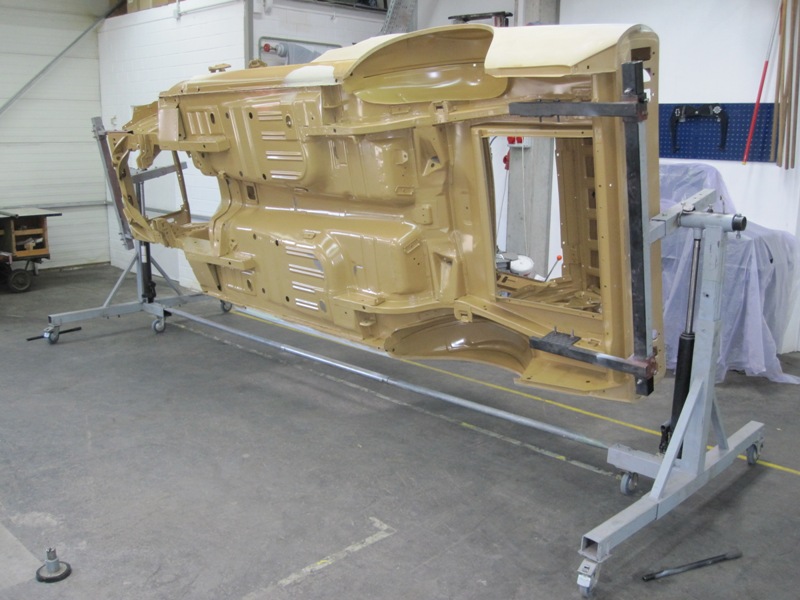

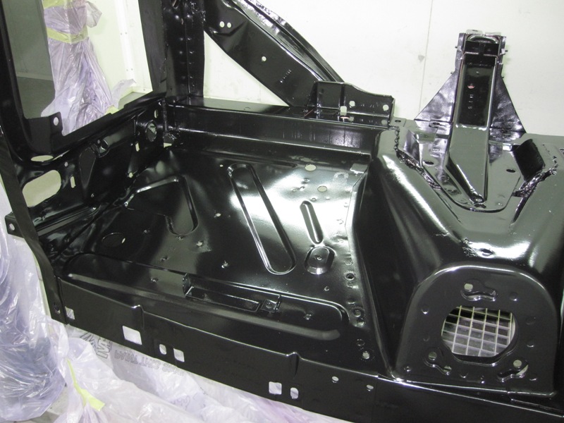

So jetzt geht's weiter...
Habe nachdem ich den ganzen unterwagen non mit Spritzbarer Dichtmasse angedichtet habe alles mit Steinschlagschutz überzogen und anschließend gleich mit rotbraun und Schwarz seidenmatt rauslackiert.
- IMG_4969.JPG (134.18 KiB) 2630 mal betrachtet
- IMG_4960.JPG (140.55 KiB) 2630 mal betrachtet
- IMG_4958.JPG (146.24 KiB) 2630 mal betrachtet
- IMG_4953.JPG (136.6 KiB) 2630 mal betrachtet
- IMG_4949.JPG (142.16 KiB) 2630 mal betrachtet
